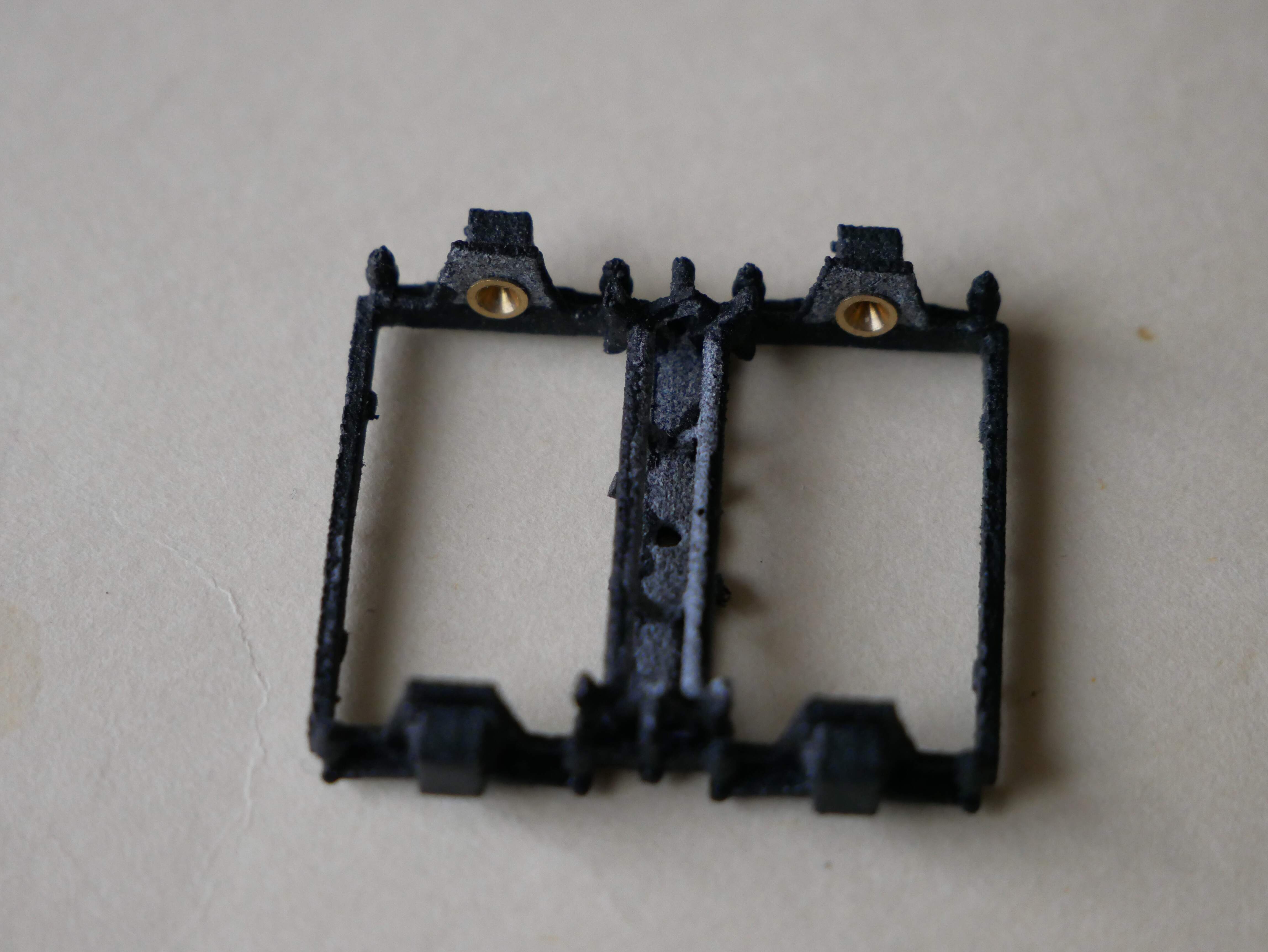

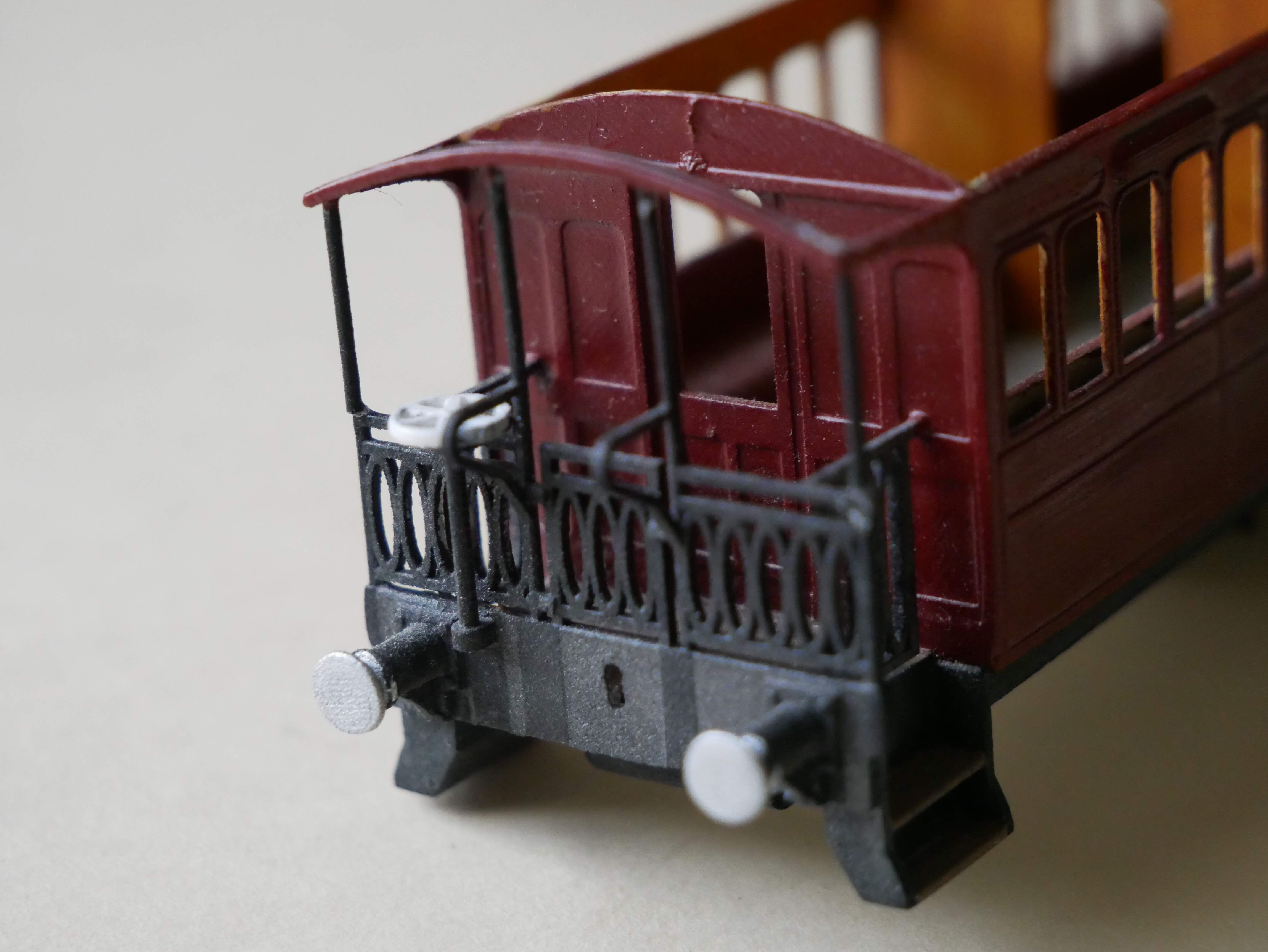

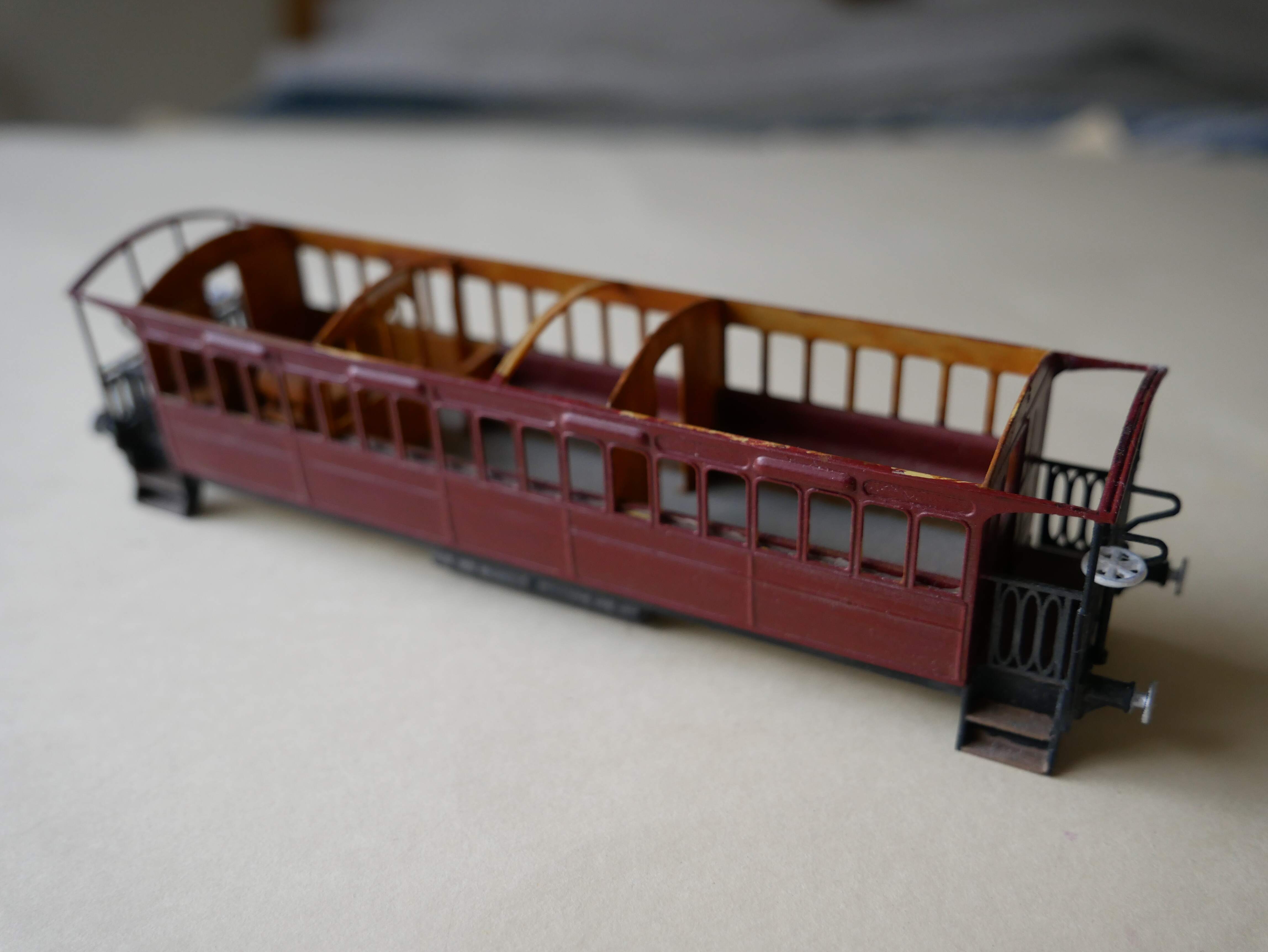

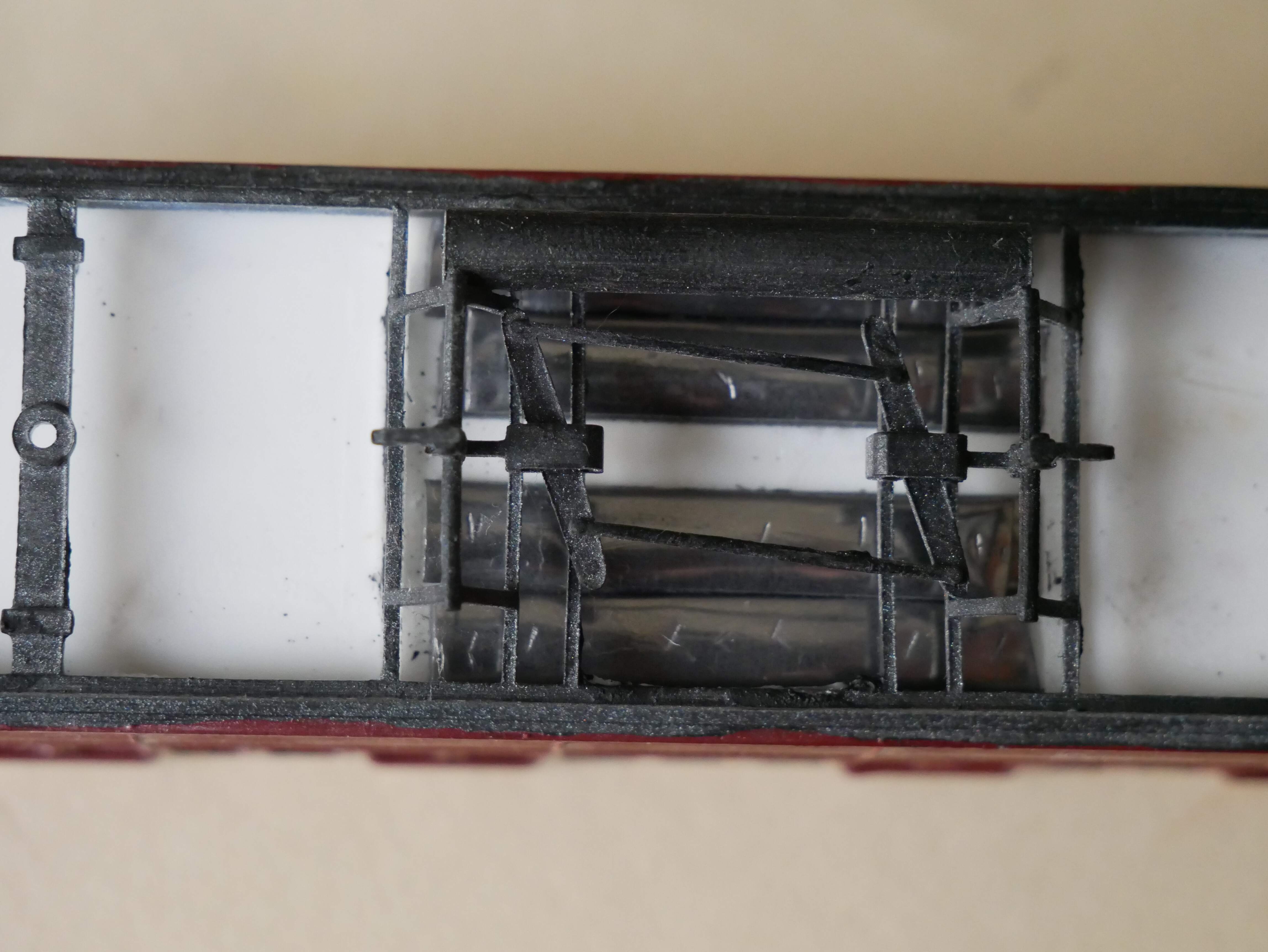

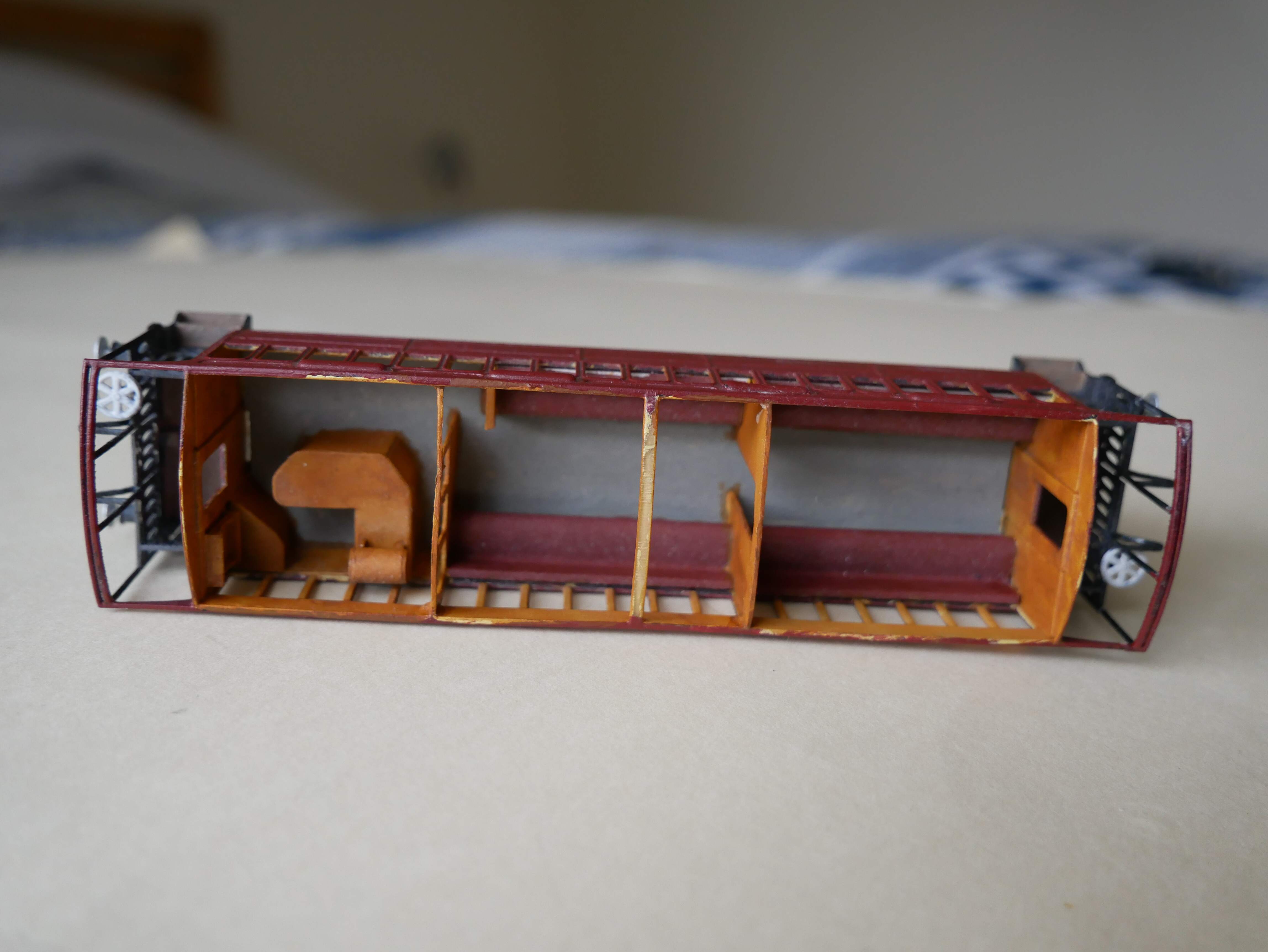

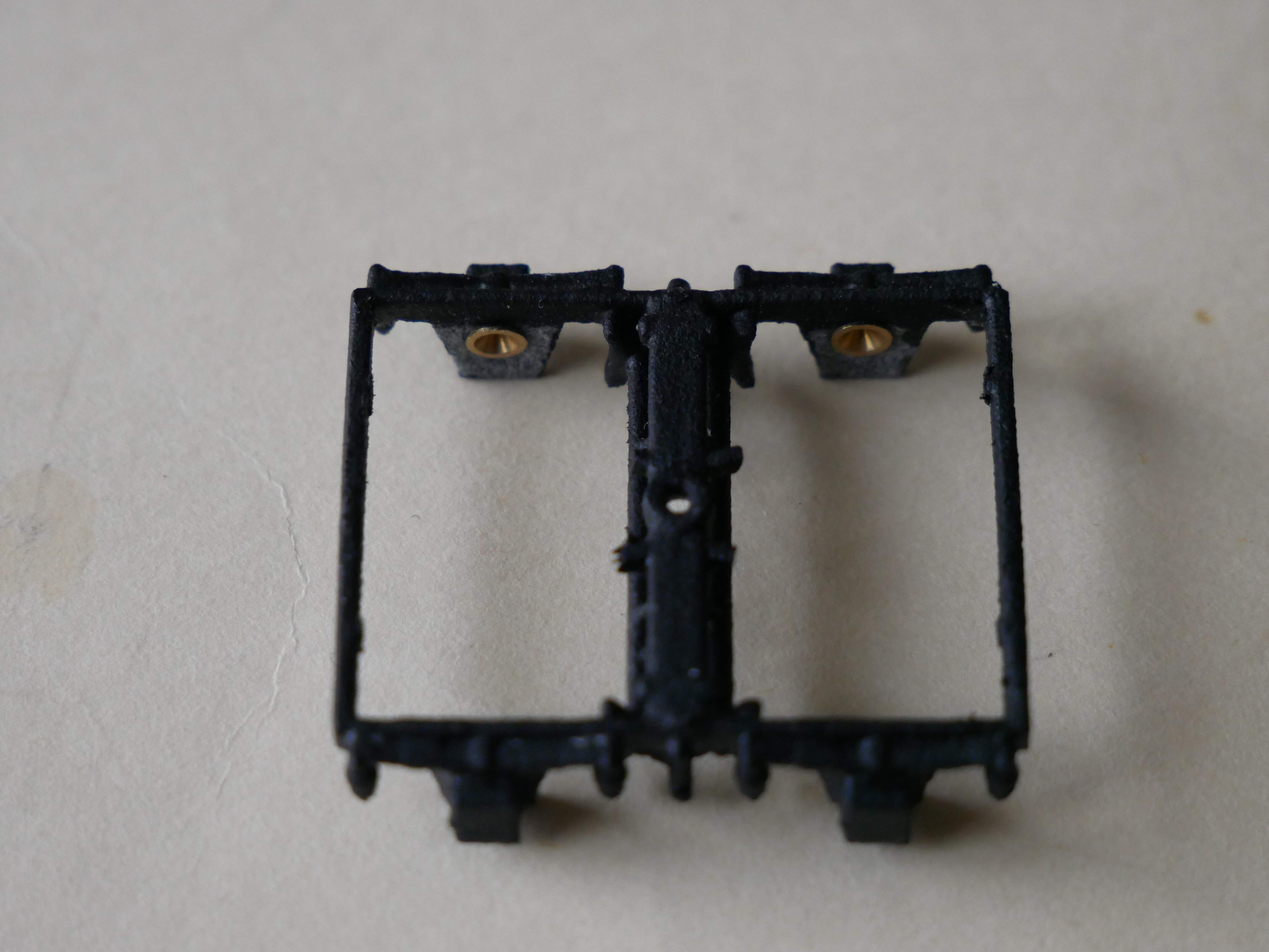

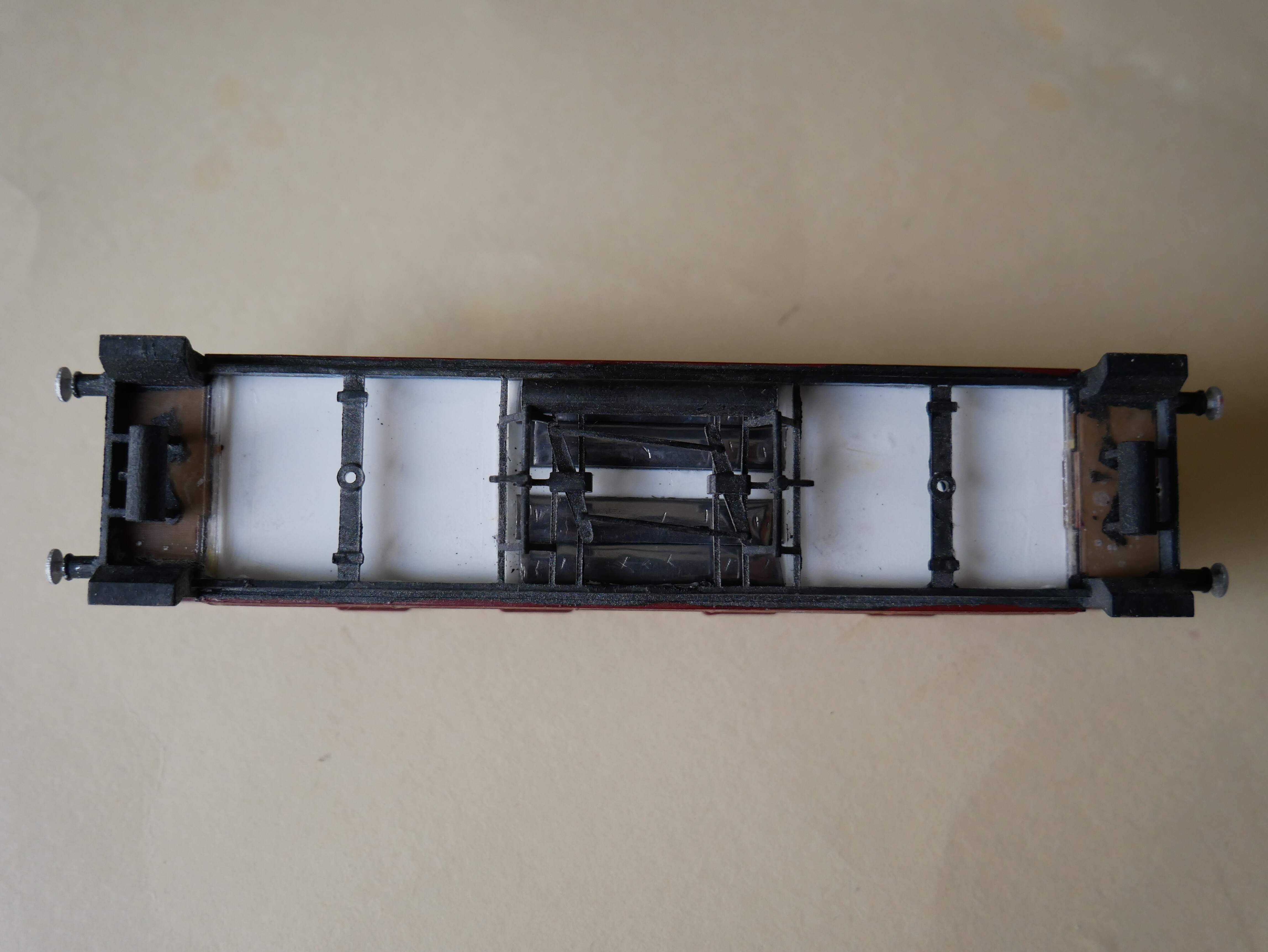

Storm, je pense avoir trouvé de nouveaux modèles que vous pourriez utiliser pour les anciens kits T d A kits de véhicules de tourisme et de fret, ainsi que pour les modèles 009 à bogie et à 2 essieux.
Il y a quelques mois, j'ai acheté ces trois modèles imprimés en 3D chez Shapeways. Ensemble, ils créent un modèle des remorques de tramway à vapeur à bogies qui ont été utilisées sur les tramways Wisbech et Upwell à East Anglia, en Angleterre. Pour tous ceux qui connaissent les histoires de "Thomas the Tank Engine" ou le film classique des studios Ealing de 1953 "The Titfield Thunderbolt", voici le tramway qui est décrit comme "Henrietta" et comme la voiture de bar utilisée sur la ligne Titfield Branch.
Elles sont:
1) La caisse monobloc qui, outre la caisse du tramway, comprend également le châssis, les marchepieds d'accès voyageurs, les traverses de bogie, la tringlerie de frein, les tampons, l'éclairage au gaz et les réservoirs de frein à dépression. Les garde-corps complexes de la plate-forme d'extrémité, les portes, les roues de frein et les supports de toit sont également inclus.
2) Les 2 bogies. Tous les ressorts, supports de ressorts, boîtes d'essieux et poutres de montage sont inclus.

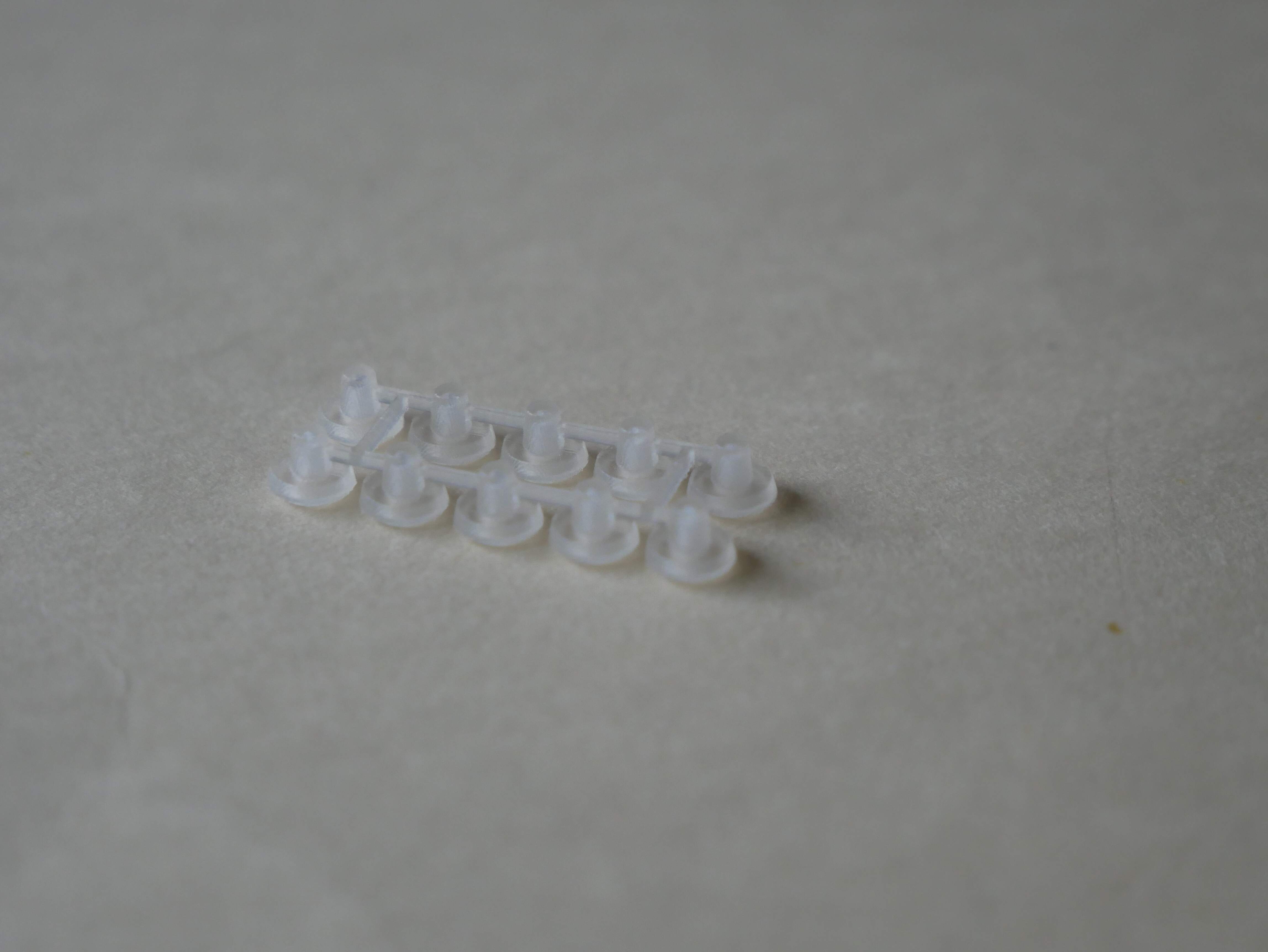

3) Les évents de toit. Ce sont en fait les sommets des lampes intérieures, et qui sont montés sur le toit lorsqu'il est ajouté.
Aucun plancher, détails intérieurs ou toit ne sont inclus. L'acheteur doit les fabriquer lui-même à partir de feuilles/bandes de plastique. Les roues, les roulements d'essieu ou les accouplements ne sont pas non plus inclus, car ceux-ci peuvent également être obtenus par l'acheteur, tout comme les boulons appropriés pour fixer les bogies à la carrosserie de la voiture.
https://www.shapeways.com/product/7ZRUK2D5J/4mm-wisbech-and-upwell-bogie-coach?optionId=158261583&li=shops
https://www.shapeways.com/product/TABGPFDTR/4mm-wisbech-and-upwell-bogie-coach-bogies-1-pair
https://www.shapeways.com/product/4JDPTQYW7/4mm-wisbech-and-upwell-coach-light-set?optionId=158077228&li=shops
Je joins plusieurs photos de mon propre modèle partiellement terminé. Le sol et l'intérieur, j'ai ajouté à partir de zéro.
Cela pourrait être utilisé pour les voitures particulières à bogies et les véhicules de fret à bogies.
L'utilisation de cette approche comme modèle pour reconcevoir les kits T d A et pour concevoir des modèles 009 éliminerait complètement tout moulage en résine et donnerait des modèles beaucoup plus faciles à assembler pour l'acheteur. Tout ce qu'ils auraient à faire, c'est de fabriquer et d'adapter leur propre plancher, toit et intérieur (s'ils le souhaitent), d'obtenir des roues, des roulements, des accouplements et des boulons de montage appropriés, puis de peindre et de lettrer le véhicule selon leurs propres goûts (si vous n'ont pas fourni les pièces appropriées dans le kit). Fournir des pièces gravées et des décalcomanies serait une bonne idée, car celles-ci ne peuvent être obtenues nulle part ailleurs, et leur production serait vraisemblablement externalisée (?).
