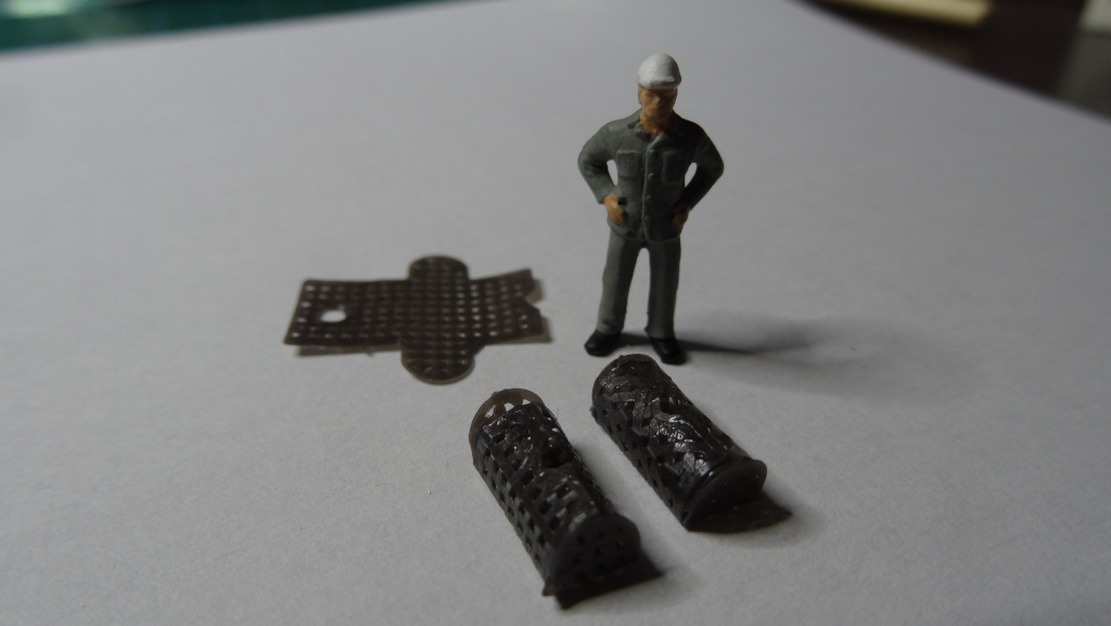

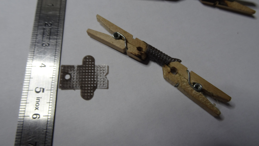

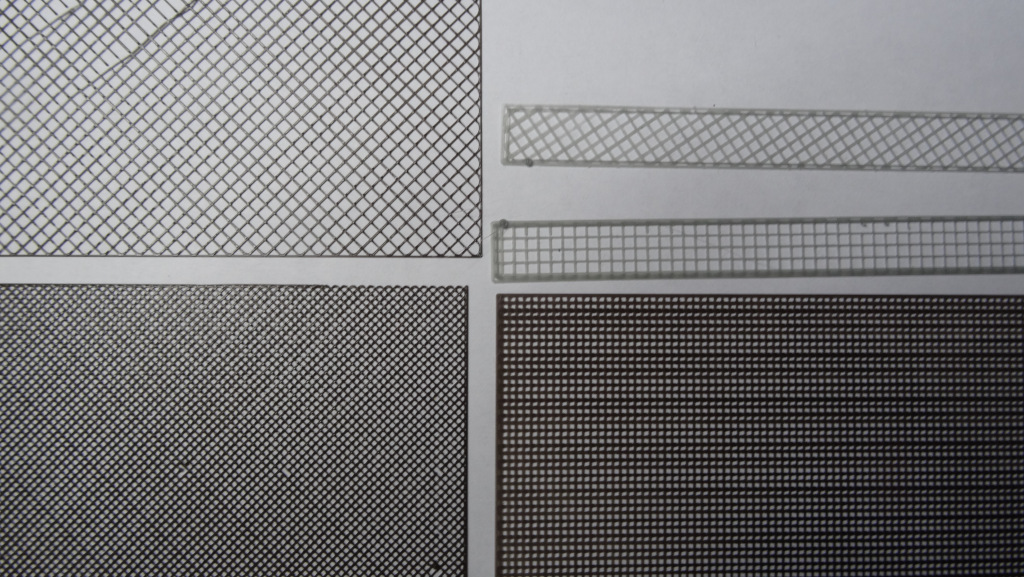

Une astuce que je souhaite partager avec vous :
L'impression de grille/grillages en 3D.
Comment faire simple : laisser le slicer (CURA en l'occurrence) faire le travail.
J'ai simplement utilisé la fonction de génération de support, SANS IMPRIMER LA PIÈCE (!).
- Dessiner un simple parallélépipède dont la base sera de la dimension voulue,
- positionner cette pièce à 0.4mm de haut dans CURA (Décocher "abaisser la pièce...") et découper,
- vérifier avec l'aperçu que la grille servant de support correspond à votre attente : orientation, densité de la trame (qui s'ajuste dans les paramètres de CURA),
- imprimer... L'astuce sera d'arrêter l'impression dès que la tête montera (surveiller Z dans l'écran de contrôle).
Personnellement, j'ai expérimenté avec succès l'édition du G-code en supprimant tout ce qui suit le mouvement Z excepté la fin du fichier qui ramène la tête à X0 et Y0. Comme ça, plus besoin de surveiller.
NB : Il est possible de vérifier le G-code modifié en le chargeant dans CURA (SOYEZ PRUDENTS !).
Une limite au procédé : la largeur des lignes qui ne peut être inférieure à la buse, évidemment.
Une variation à partir de cette idée : des casiers à crustacés au 1/87 :

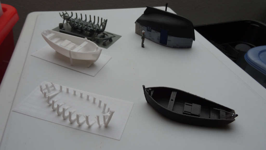

Variations sur une base unique...

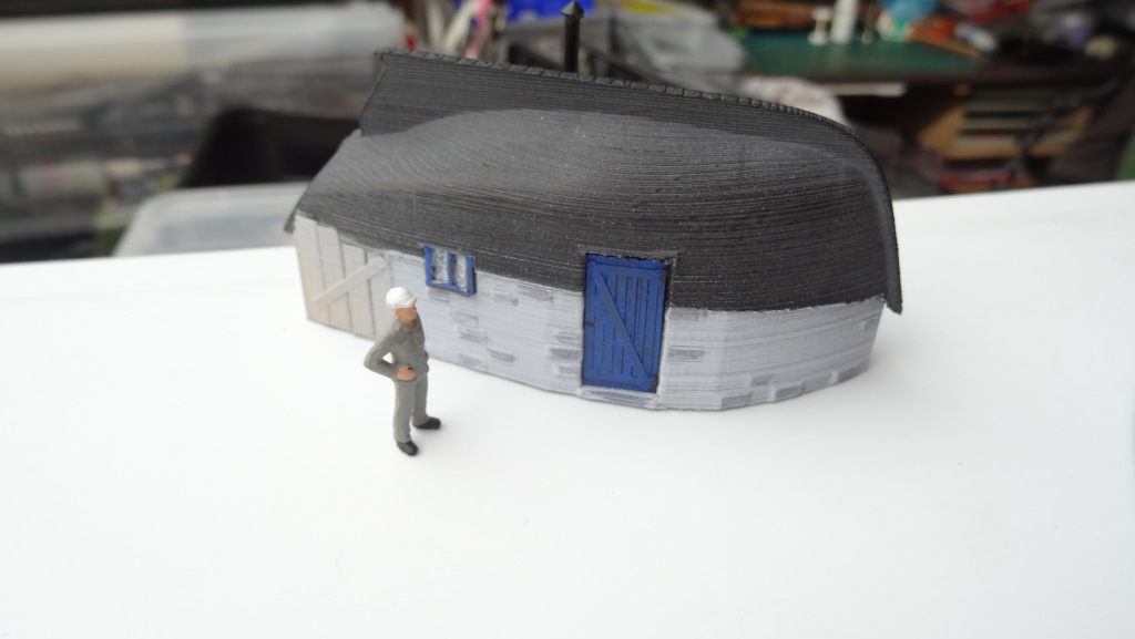

Gros plan sur la cabane :

Messagepar pelican » 18 03 2021 à 09:33
Il y en a qui sont recouvertes de roofing ;)
Messages: 50733
Re: Imprimante 3D de bureau
Messagepar YVES » 18 03 2021 à 22:44
Résidence de luxe, Pélican.
Ces "quilles en l'air", c'était autrefois des habitations de misère.
Sinon, avez-vous reconnu le navire de pêche reproduit par Marcel ?
:F5 E2 :C3
Messagepar pehem » 19 03 2021 à 10:09
Un Flobart ?
