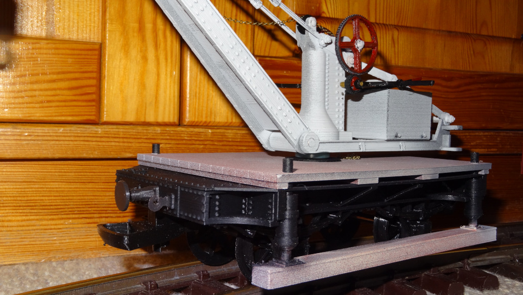

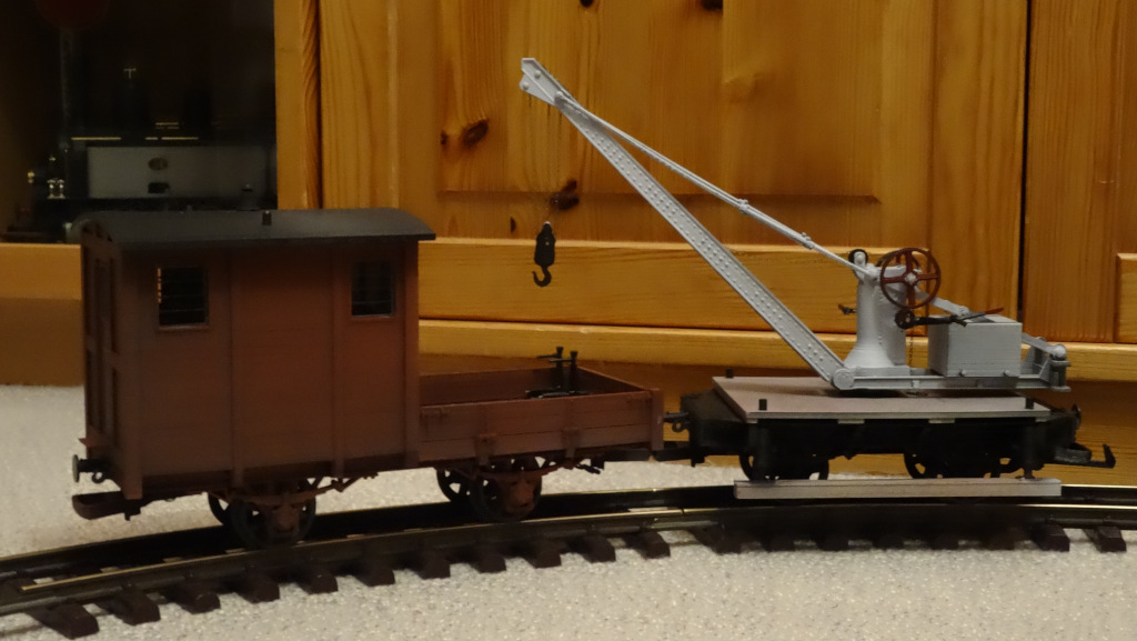

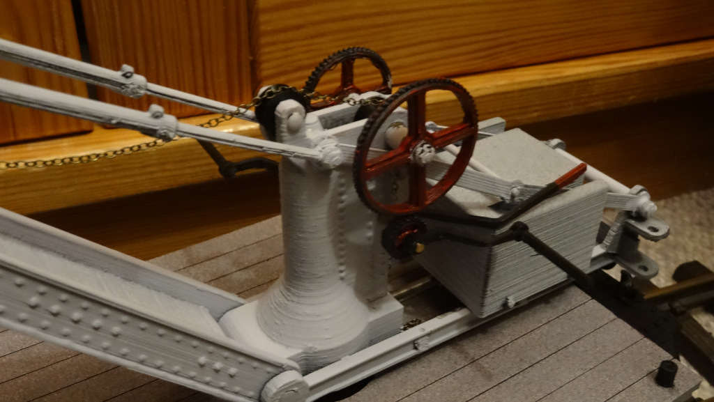

Toujours en "filaire", voici ma grue CFD :
À part les différents axes, tout est imprimé, même les tirants, raidisseurs, manivelles et engrenages !
J'ai pas mal hésité entre l'idée de Pélican, faire une grue fonctionnelle mais qui serait resté un jouet, ou un modèle réduit plus fidèle à l'original...
Le châssis est en deux parties, la plaque riveté du dessus a été imprimée séparément :
Les patins latéraux sont d'une seule pièce, j'ai réservé un trou d'1mm dans l'axe des vérins pour y enfiler une corde à piano, afin de prévenir toute casse.

Chouette grue :ok
Tu as bien raison de ne pas en faire un jouet : même au 1/22, c'est très difficile à manipuler ;)

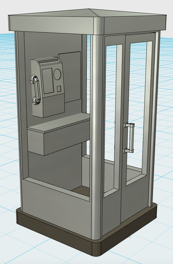

Le dessin
et l'impression 3D
La cabine se compose de 3 parties: le mur arrière avec le téléphone (plus facile à peindre), la porte (afin qu'on peut la laisser ouvert ou fermé) et la cabine elle-même (plan au sol, 4 bars et le toit)

Belle réalisation #B6
