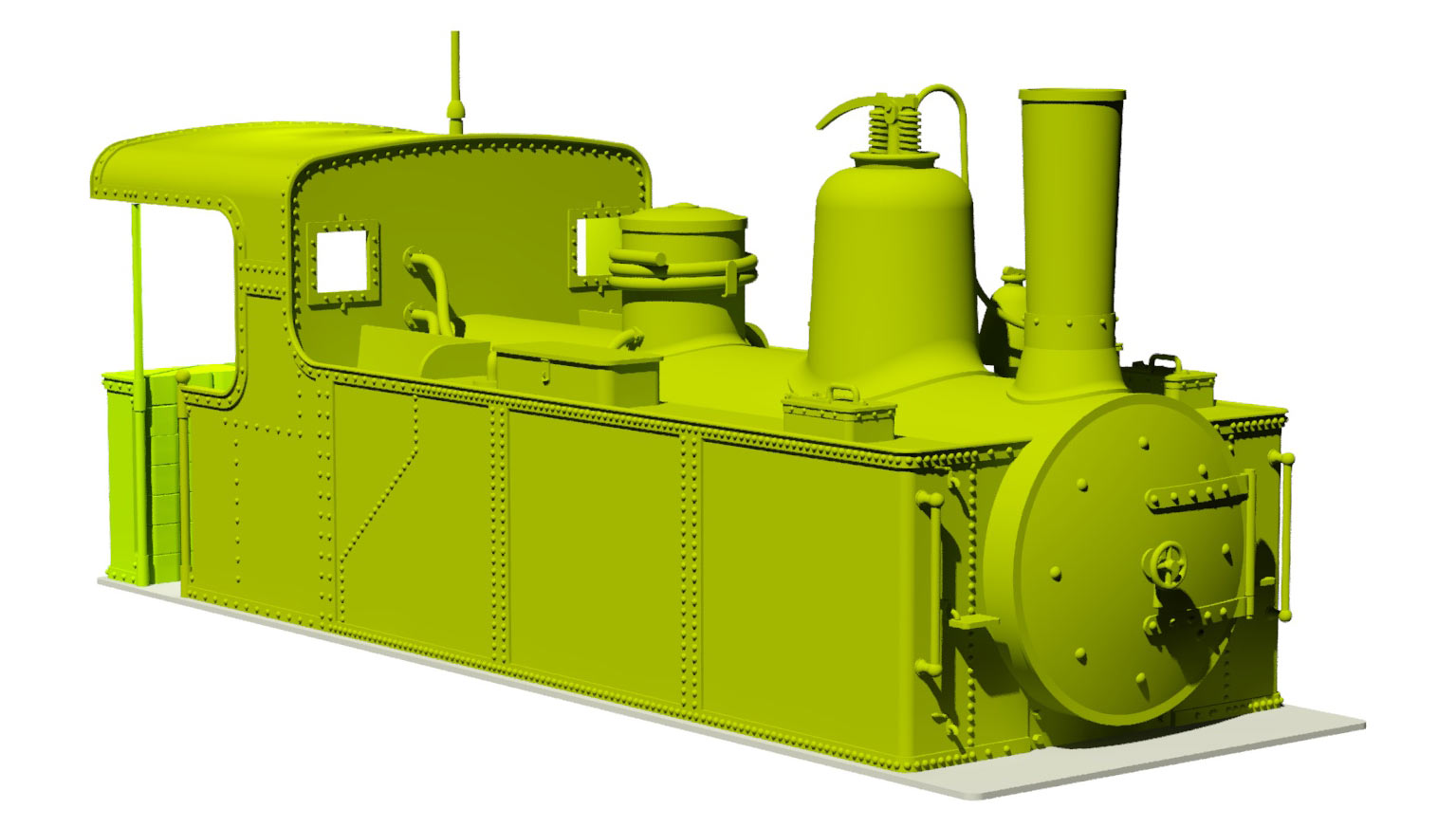

C'est pas le tout d'avoir une belle imprimante 3D, mais faut lui donner à manger...

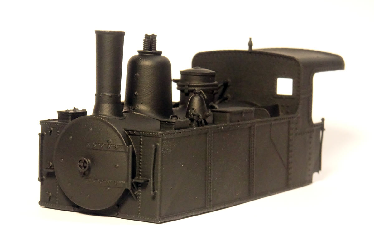

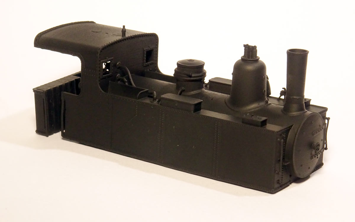

Messagepar 3DMetrique » 20 09 2020 à 15:48
Premier jet avec la Formlab. La finesse est au rendez-vous, mais je dois encore maîtriser la position, la taille et la structure porteuse géodésique qui est générée par le logiciel.
Un coin du bas de cabine pété avec les supports trop rapprochés.
En enlevant les supports qui sont tous venus d'un seul coup, j'ai arraché le niveau, le manche en fer et le frein à vis, je dois alléger les supports.
Pas mal de modifs à faire aussi sur le modèle numérique, les mains montoires de la cabine seront réalisées en fil de maillechort, et ça sera reparti pour un tour.

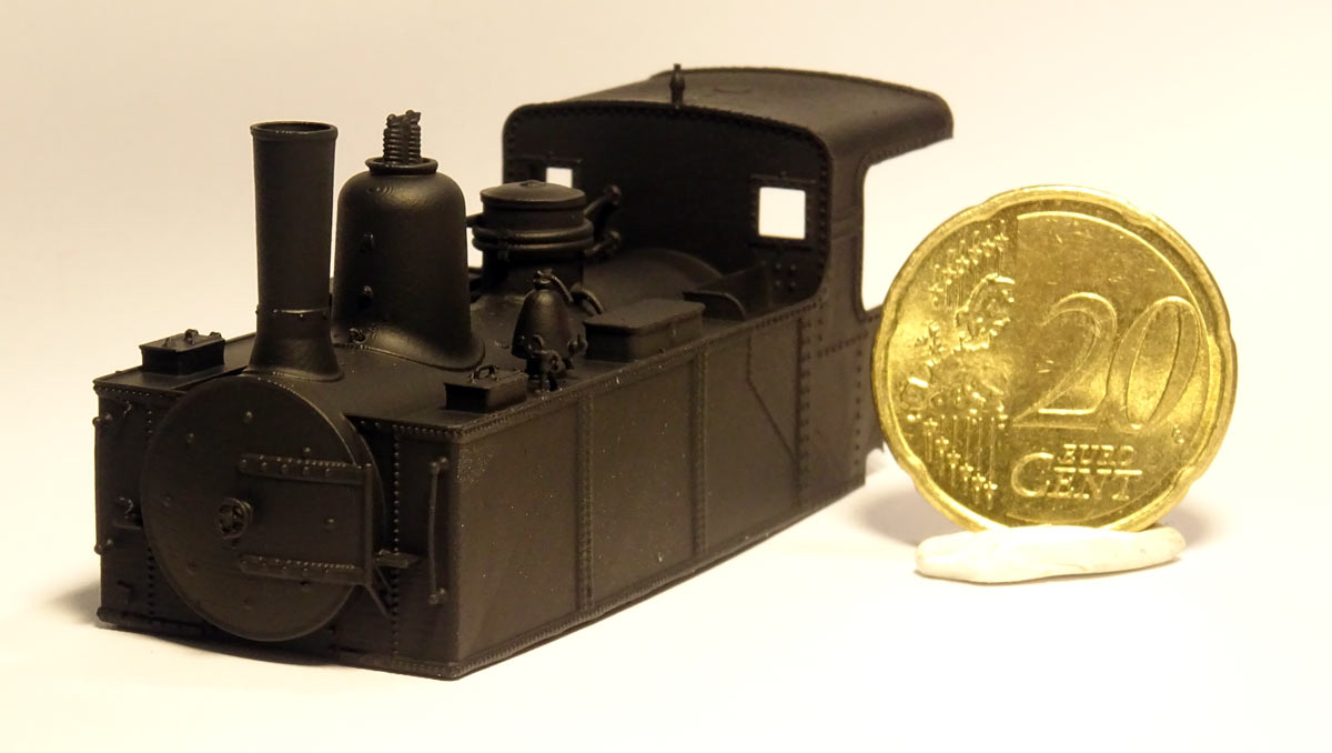

Juste pour montrer la petite taille de la Libellule D9
