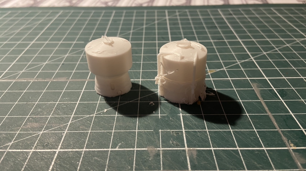

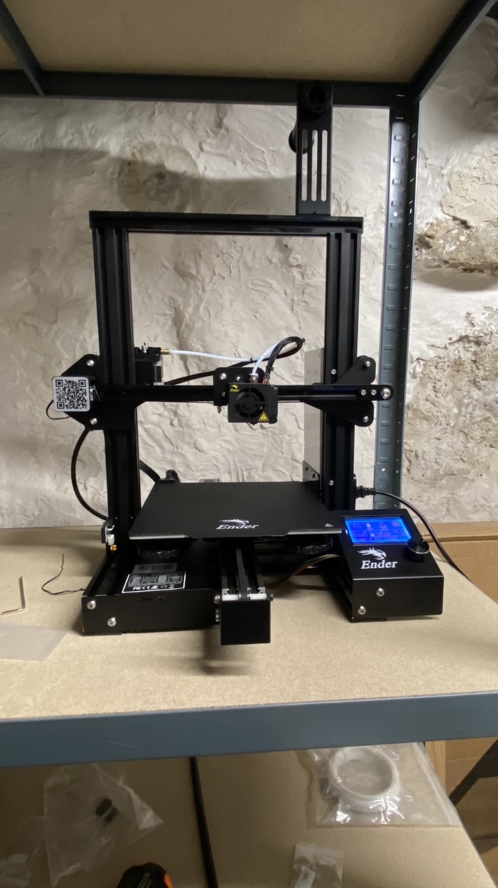

Messagepar Benjamin » 01 01 2021 à 20:45
J’ai reçu mon ender 3 pro et je suis stupéfait du résultat pour une imprimante à filament.
J’aurais néanmoins besoin de vos conseils afin de régler un petit défaut d’impression (voir photo). En effet, j’ai du surplus de matière qui se dépose sur certaine parti fine comme les tuyaux de la cuve.
Comment puis-je remédier à cela sachant que j’avais régler la buse à 210 degré et le plateau a 50 degré avec une hauteur de couche de 0,12 et une vitesse de 25mm/s
Benjamin
Messages: 552
Enregistré le: 05 11 2008 à 08:12
Re: Imprimante 3D de bureau
Messagepar Alain » 02 01 2021 à 11:09
Bonjour Benjamin,
Bienvenue au club.
Essaye, si ce n'est déjà fait, dans le module "déplacement", d'activer la rétractation, retracter à chaque couche, distance de rétractation 6mm, vitesse de rétractation 25mm/s.
J'ai aussi changer la buse de 0.4 par une buse de 0.2 (une dizaine d'€ pour dix buses), le temps d'impression est plus long, mais les détails plus précis.
Alain.
Alain
Messages: 807
Localisation: Ajaccio
Messagepar Benjamin » 02 01 2021 à 13:26
Bonjour Alain,
Un grand merci. Je vais essayer cela. Mes buses de 0,2 ne sont pas conté arrivées!!
Je vais donc activer la rétractation et refaire une impression.
Benjamin

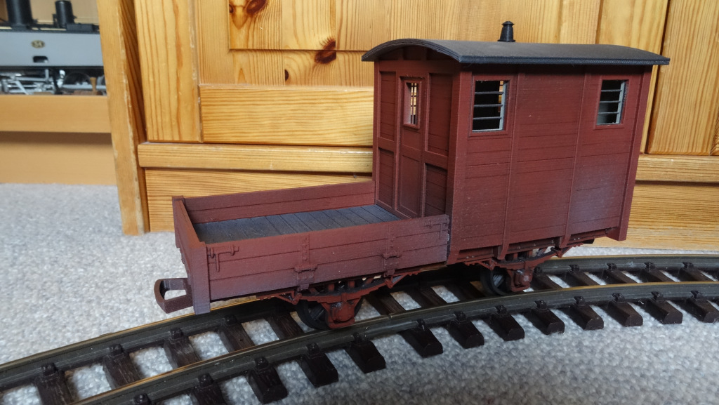

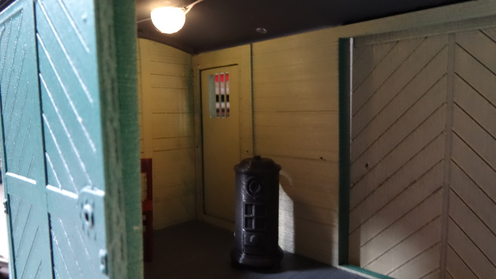

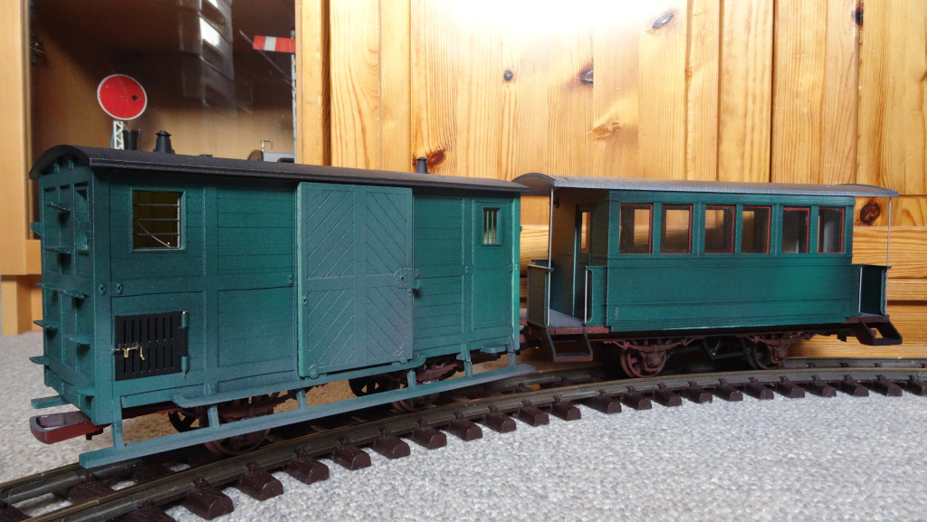

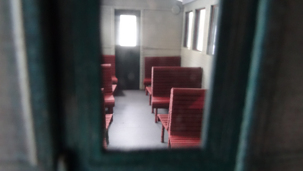

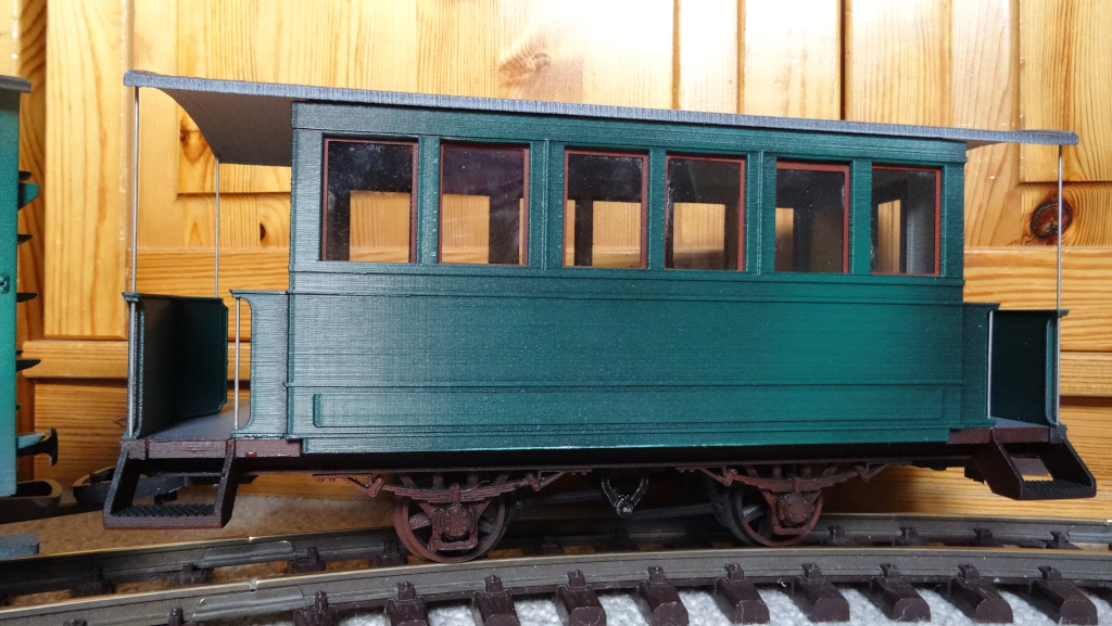

Messagepar Marcel » 17 01 2021 à 18:20
Bonjour à tous, et bonne année !
Voici mes dernière créations en IIm.
Un fourgon d'inspiration CFD :
Il est éclairé par des leds alimentées par deux piles AAA sous le plancher.
Quelques détails restent à ajouter (lanterne, cheminée du poele, mains courantes etc...)
Une voiture des CFD Finistère, constructeur Decauville :
Là aussi quelques finitions à faire.
Vue de l'aménagement :
Le wagon du train de secours des CFD Finistère, constructeur ANF (d'après un plan CFRU) :
Je n'ai pas trouvé de doc sur la grue qui l'accompagnait, ce sera donc une grue CFD...
À part les paliers, axes et main courantes, tout est sorti en impression 3D, même les globes des lanternes; etc...
Le principal soucis vient de la fragilité des montant des marche-pieds du fourgon, que j'ai renforcé avec des brins d'acier après perçage.
MJModélisme
