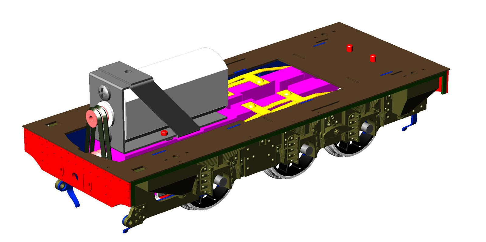

Messagepar 3DMetrique » 06 11 2019 à 20:46

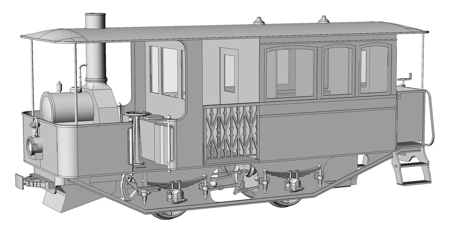

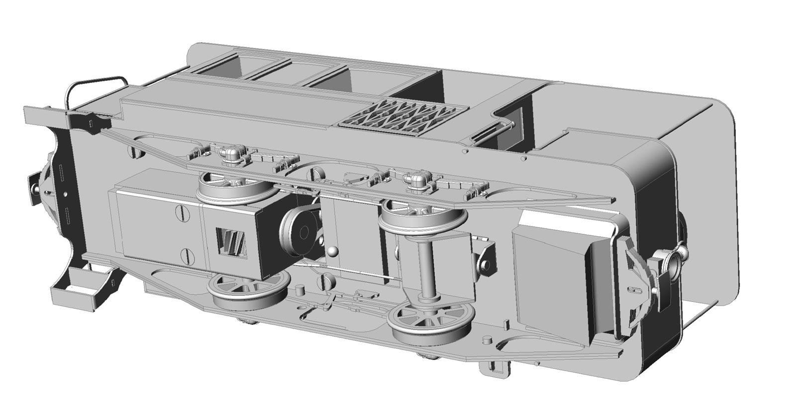

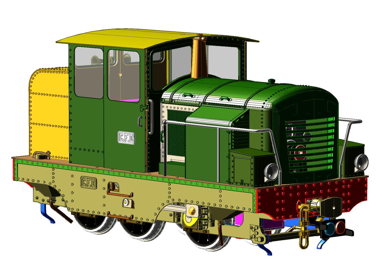

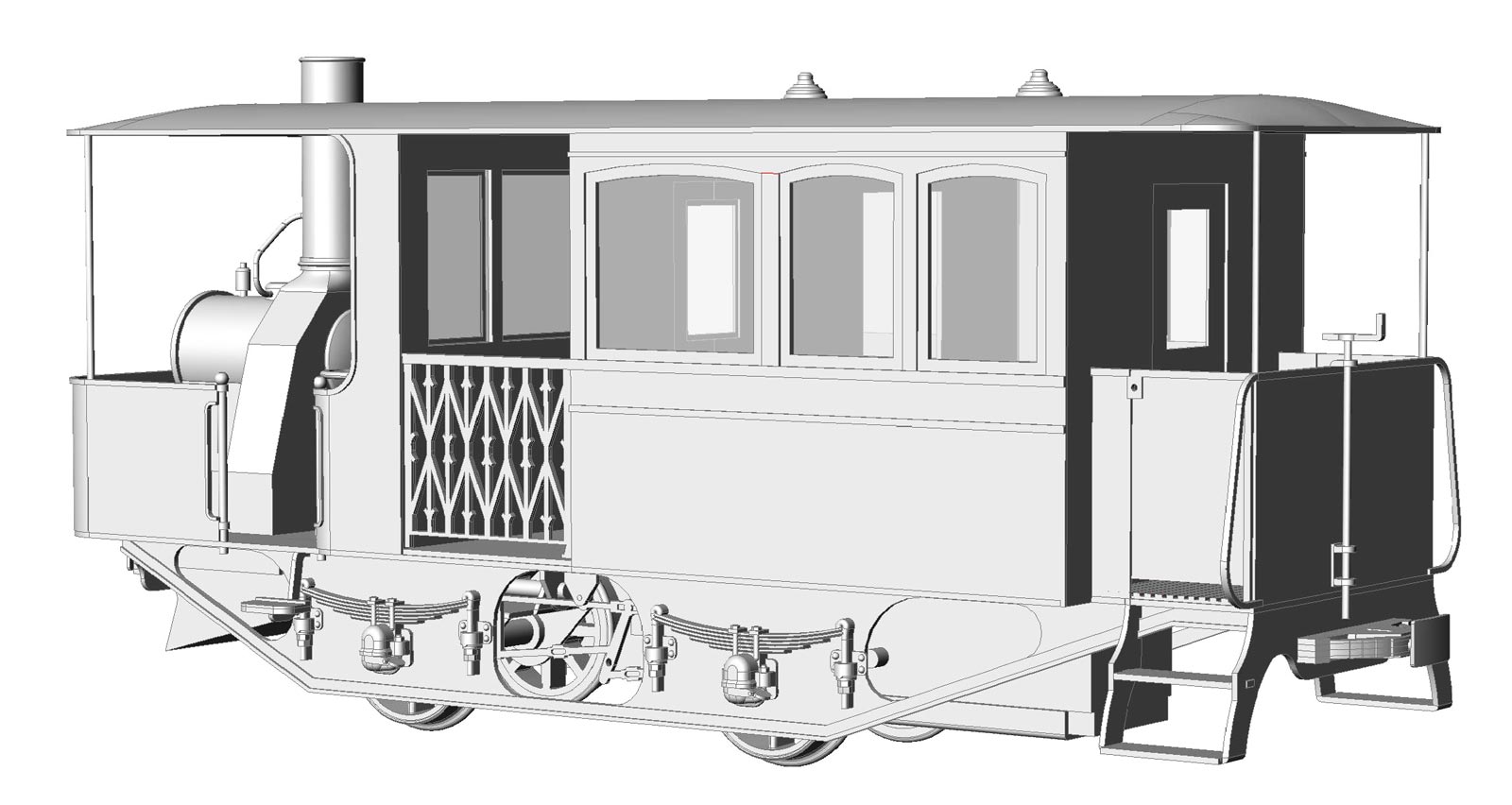

Suite à quelques petites erreurs et oublis, j'ai du faire deux petites plaques de correction pour les Mallet. Comme il restait de la place, j'en ai profité pour sortir l'automotrice Turgan-Fois de la Drôme. C'est marrant comme tout, ce truc, je vais donc lui faire une petite sœur sous la forme d'une Purrey :rod_coeur .
La mécanique fonctionne à l'aide d'un petit moteur Motraxx et le roulement est trois points.
Et comme il restait encore un peu de place, j'ai repris le dessin du tracteur X pour le convertir au moteur Motraxx (il n'y a plus de Mashima), avec la double courroie, le moteur transmettra toute sa puissance aux roues (0,5 W).
Cyril

C'est tout mignon cet engin !
E2 E2 E2
Messagepar Storm » 07 11 2019 à 01:59
Marrant l'automotrice #B6
Les possesseurs de X et Y pourront upgrader Cyril ?

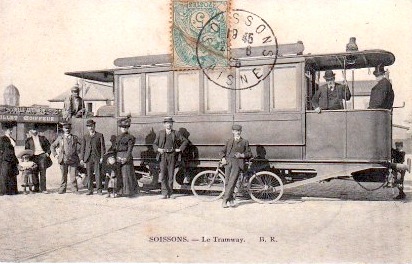

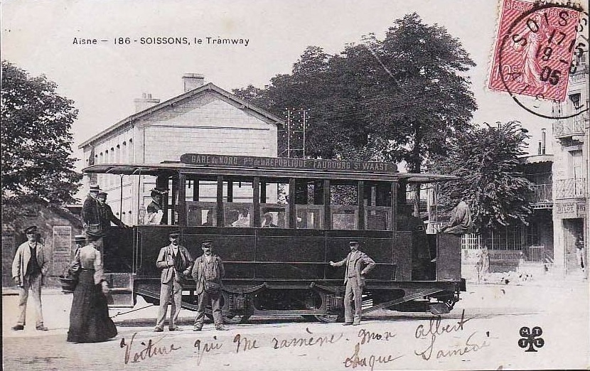

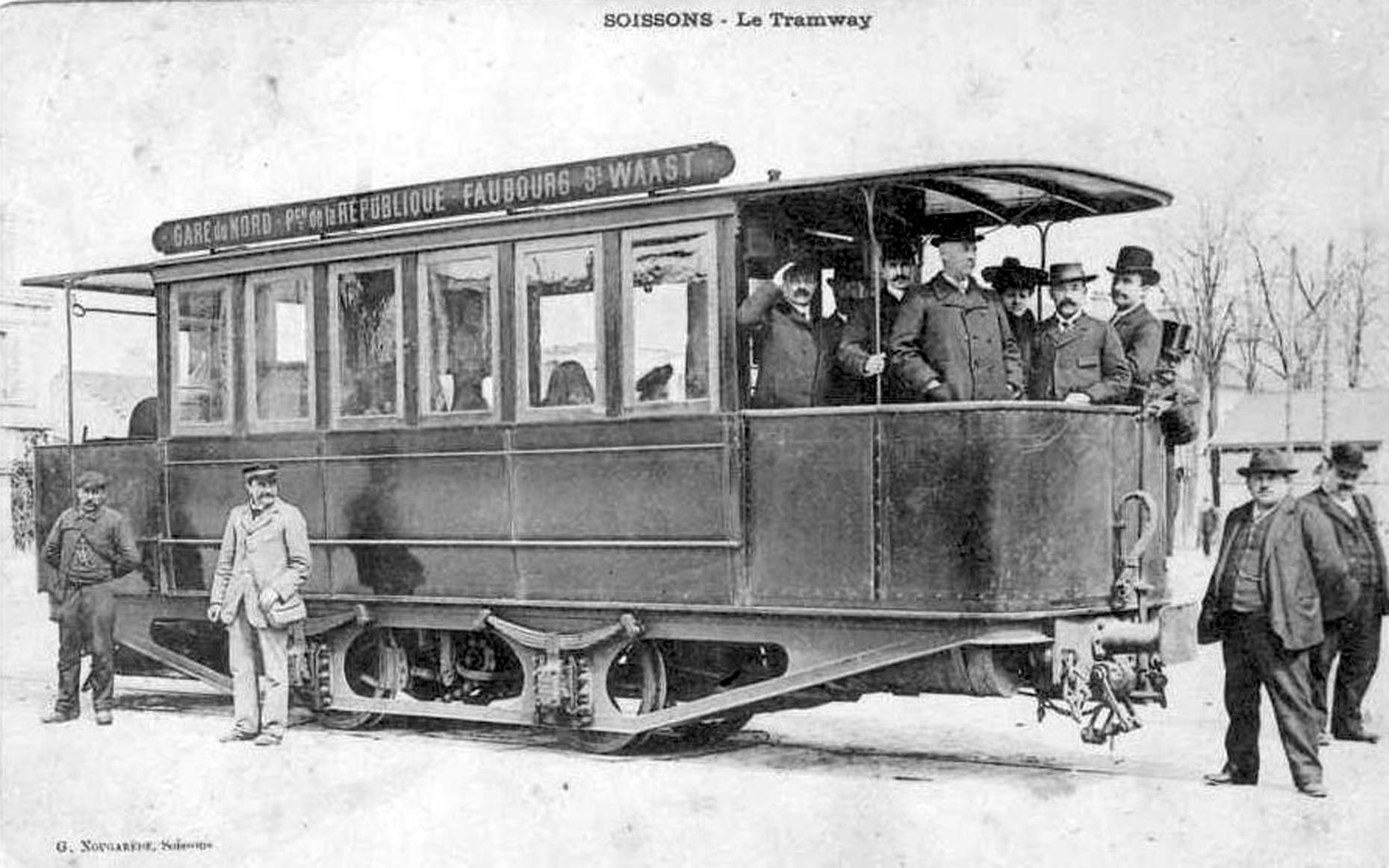

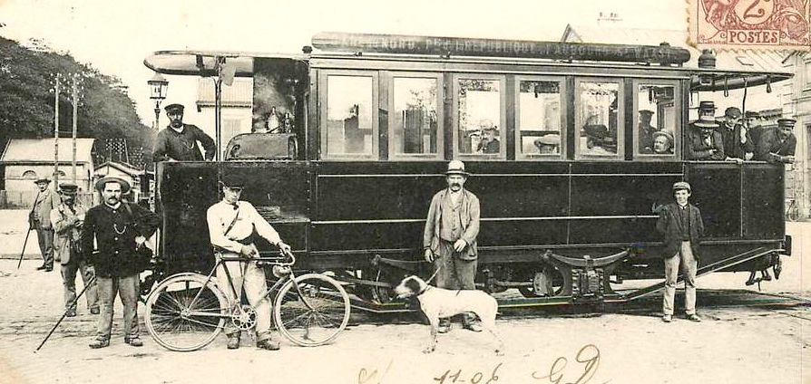

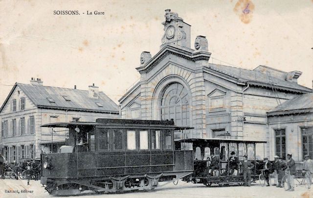

"C'est marrant comme tout, ce truc, je vais donc lui faire une petite sœur sous la forme d'une Purrey :rod_coeur ."
Une Purrey picarde.
Elle assurait le service interurbain de la ville de Soissons, concédé aux C.B.R.
Ambiance estivale, avec une baladeuse.

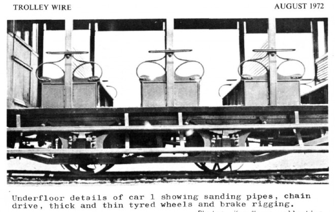

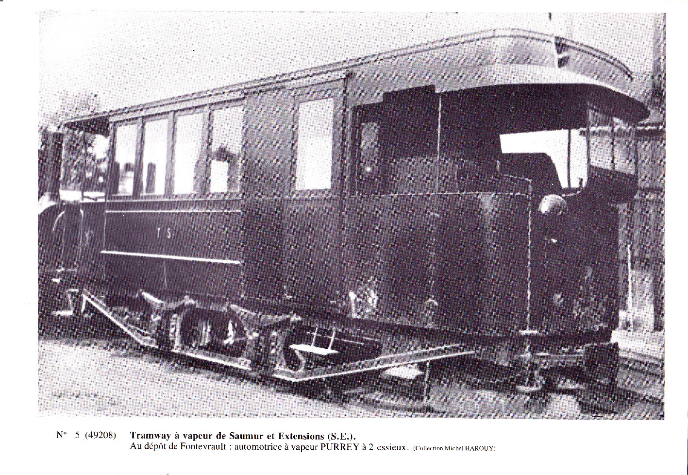

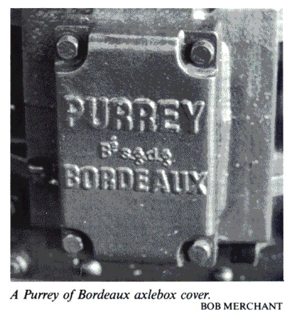

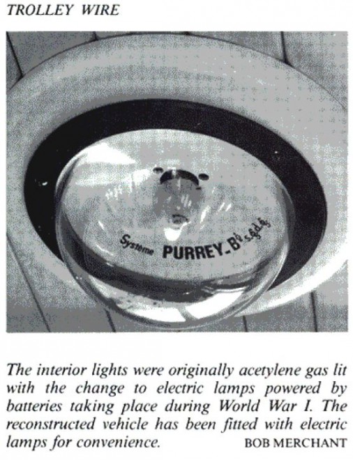

Messagepar YVES » 09 11 2019 à 00:32
- Purrey sur le site de la fondation Marius Berliet : des camions vapeurs.
https://www.fondationberliet.org/ressou ... -bordeaux/
Interessant, surtout le diagramme d'un chassis Purrey nu en 1913, avec toute la transmission et le dessin d'un générateur vapeur Purrey.

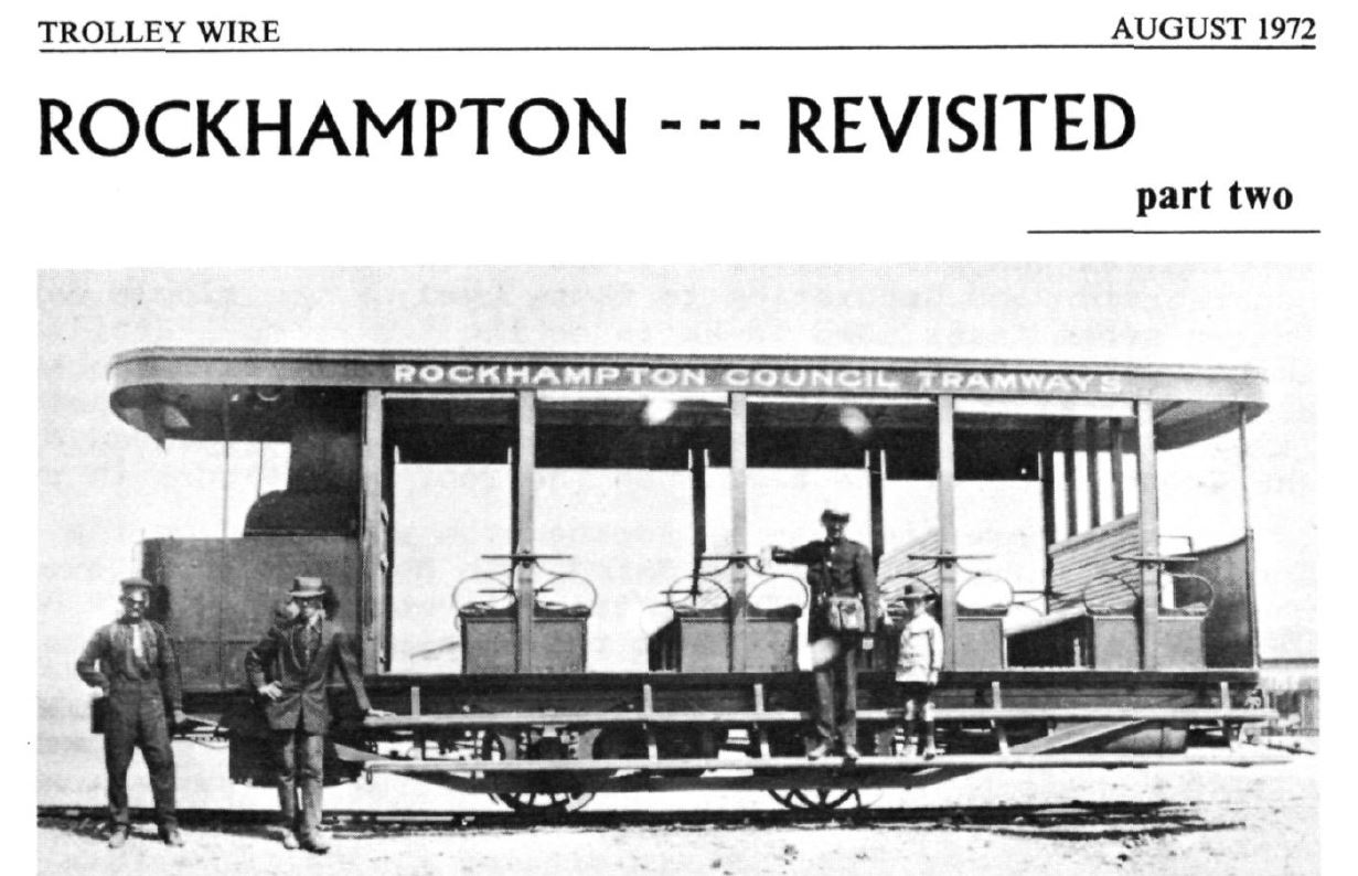

- In English - "Purrey's steam cars", dans le N° d'août 1983, de Trollet Wire, magazine du musée autraliens des tramways.
https://www.sydneytramwaymuseum.com.au/ ... 201983.pdf
Des autraliens trés bien informés sur le matériel Purrey sur les voies métriques françaises !
- Une source d'inspiration pour l'aménagement du poste du mécano ?
ImageRocky, Purrey steam tram at Archer Park, 4-10-06_1a.jpg by QRIG.org Gallery Archive, sur Flickr
https://www.flickr.com/search/?text=Roc ... eam%20Tram
Et pourtant, elle roule !!!
Messagepar 3DMetrique » 09 11 2019 à 00:54
Merci Yves :F5
Pour rassurer Bernard pour son réseau "Port de Carhaix" la motorisation de la Mallet 020-020 RB, j'ai monté les châssis en 9 mm :
Cyril

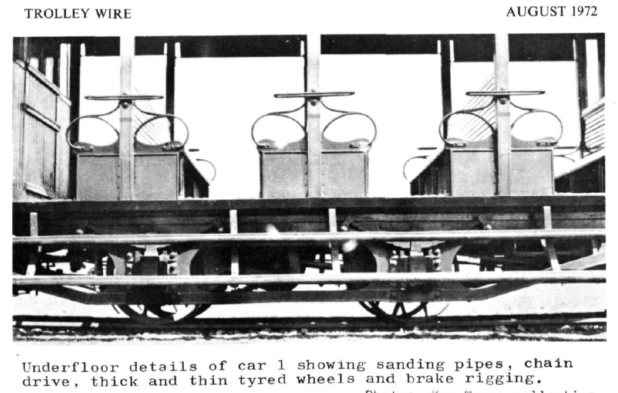

La transmission semble effectivement être la même, avec 2 cylindres à plat dans le châssis et entraînement des essieux par chaînes.
Je remets ici une des CP précédemment passées, où l'on distingue cette chaîne :
(on peut agrandir un max)
Le différentiel n'est sans doute d'aucune utilité pour le matériel ferroviaire, malgré des rayons de courbure de tramway, mais avec un empattement court.

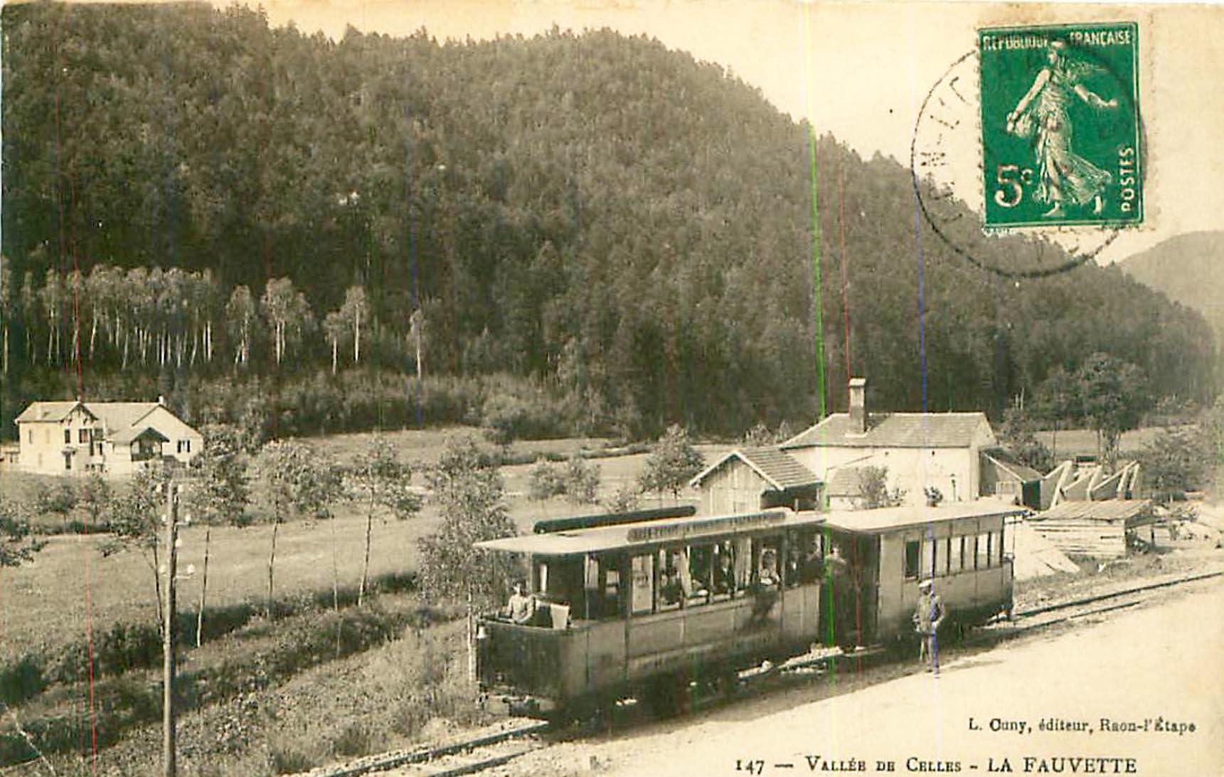

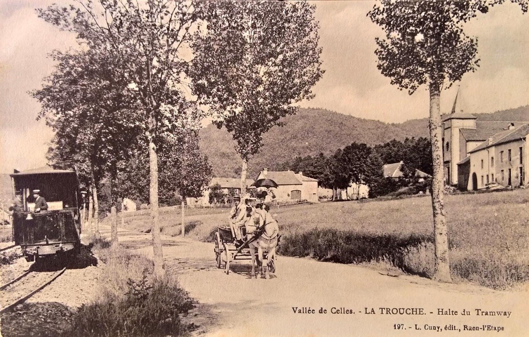

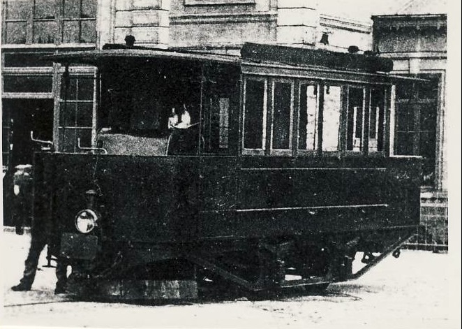

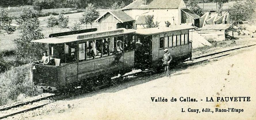

La suite du Hamster, dans la vallée de Celles :
Dommage, la machine est tronquée, mais c'est pour des idées de décoration (CP illustrant au départ le sujet sur les scieries).

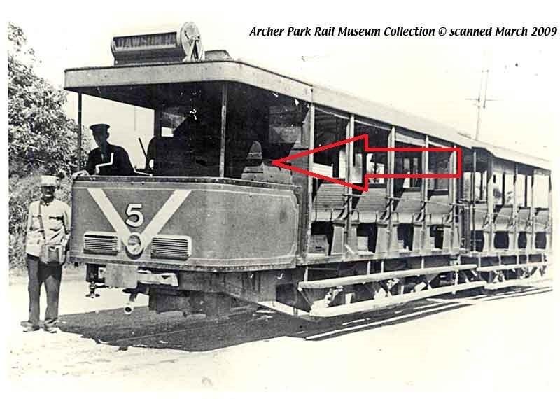

Sinon, voici d'autre vues du même tramway dont l'une montre que sur le toit il n'y a... rien.
Pour une fois qu'on a une vue de dessus... :
...mais s'agit-il de la même machine que celle que veut reproduire Cyril ?
Car la chaudière est dans le dos du conducteur (devait pas faire froid dans la voiture. Mais bon, on est dans les Vosges).
Messages: 14937

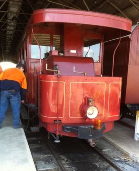

Messagepar Patrice Roussiale » 09 11 2019 à 09:32

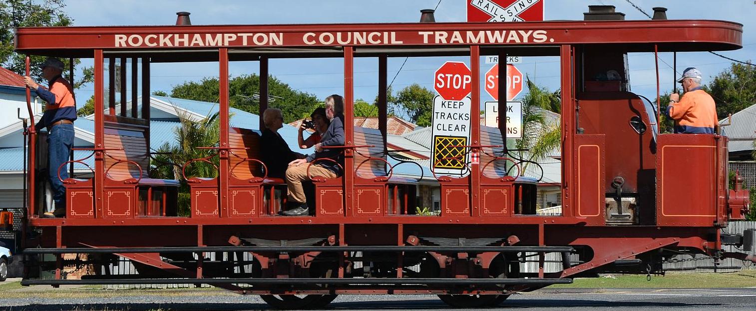

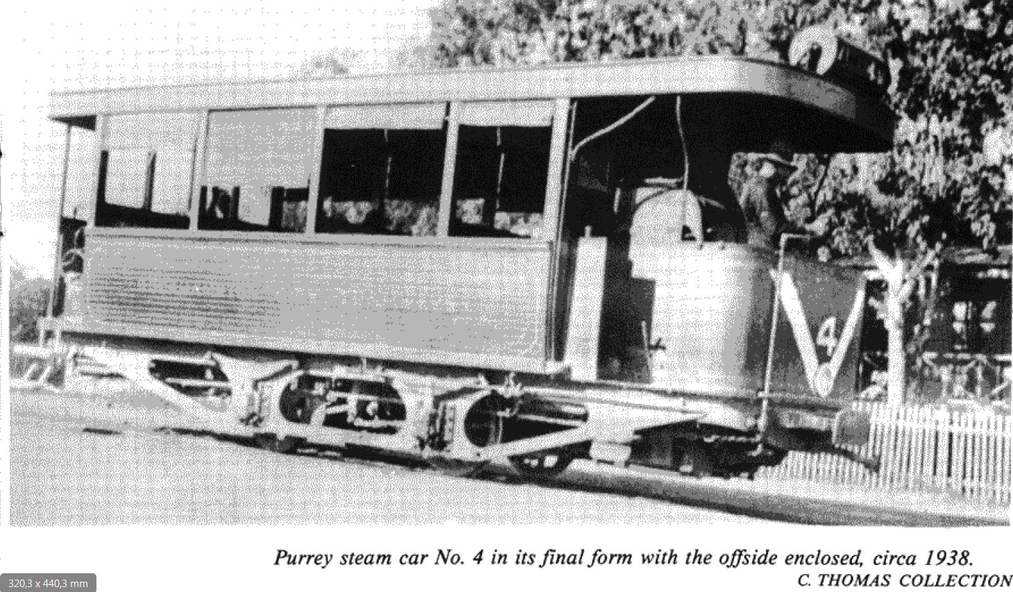

Non Cyril, pas besoin obligatoirement de personnages 1900 pour une Purrey.
Celles de Rockhampton on circulé jusqu'en 1939.
Écartement 1,042 m (3'6") et rayons mini de 15,25 m (30')
https://en.wikipedia.org/wiki/Trams_in_Rockhampton
https://www.abc.net.au/news/2019-07-06/ ... n/11225224
https://www.google.fr/search?sa=N&q=Roc ... 36&bih=707
Quelques détails, issus de sites ou forum Australiens
Il y a même eu une automotrice-tombereau, utilisée pour la construction de la ligne.
Elle a été ensuite carrossée en automotrice classique.
Le système de versement devait être identique à celui des camions.
Cordialement.
Hamster Grognon
Patrice Roussiale
Messages: 1709
Localisation: MONTGERON (91)

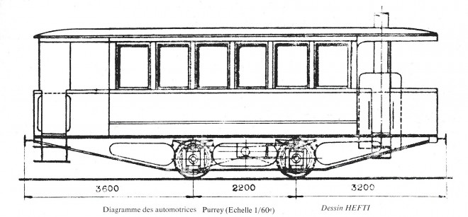

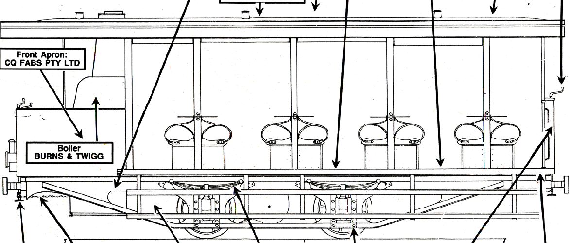

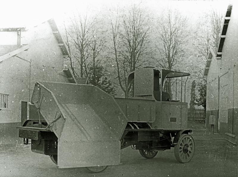

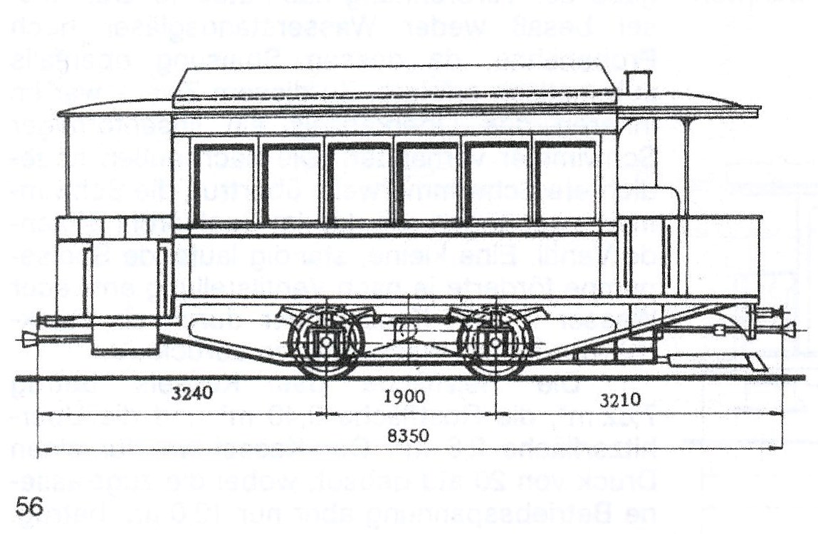

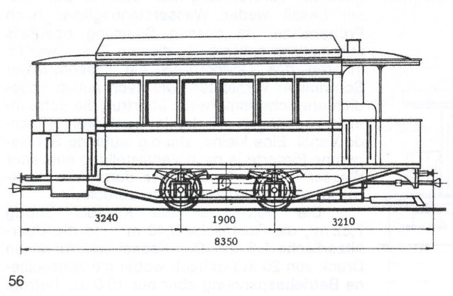

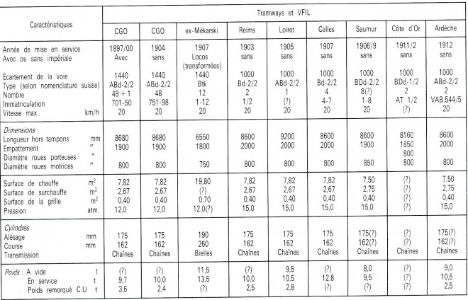

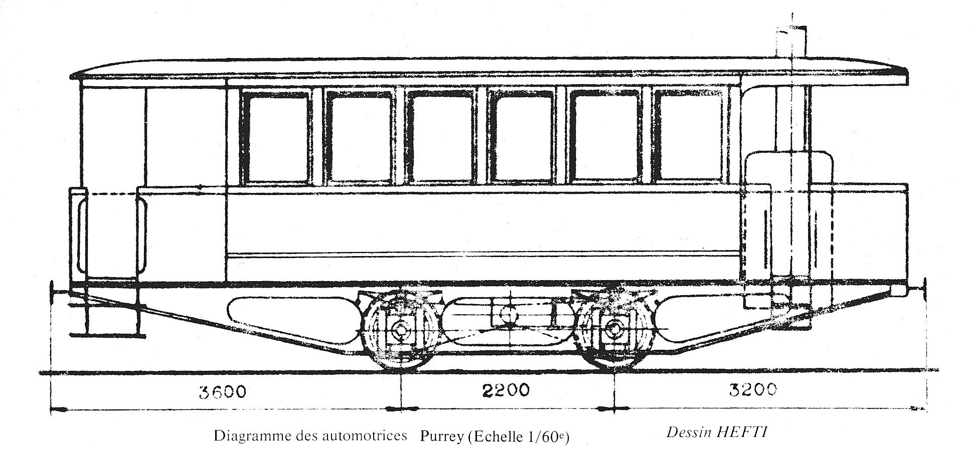

Messagepar Patrice Roussiale » 09 11 2019 à 11:05

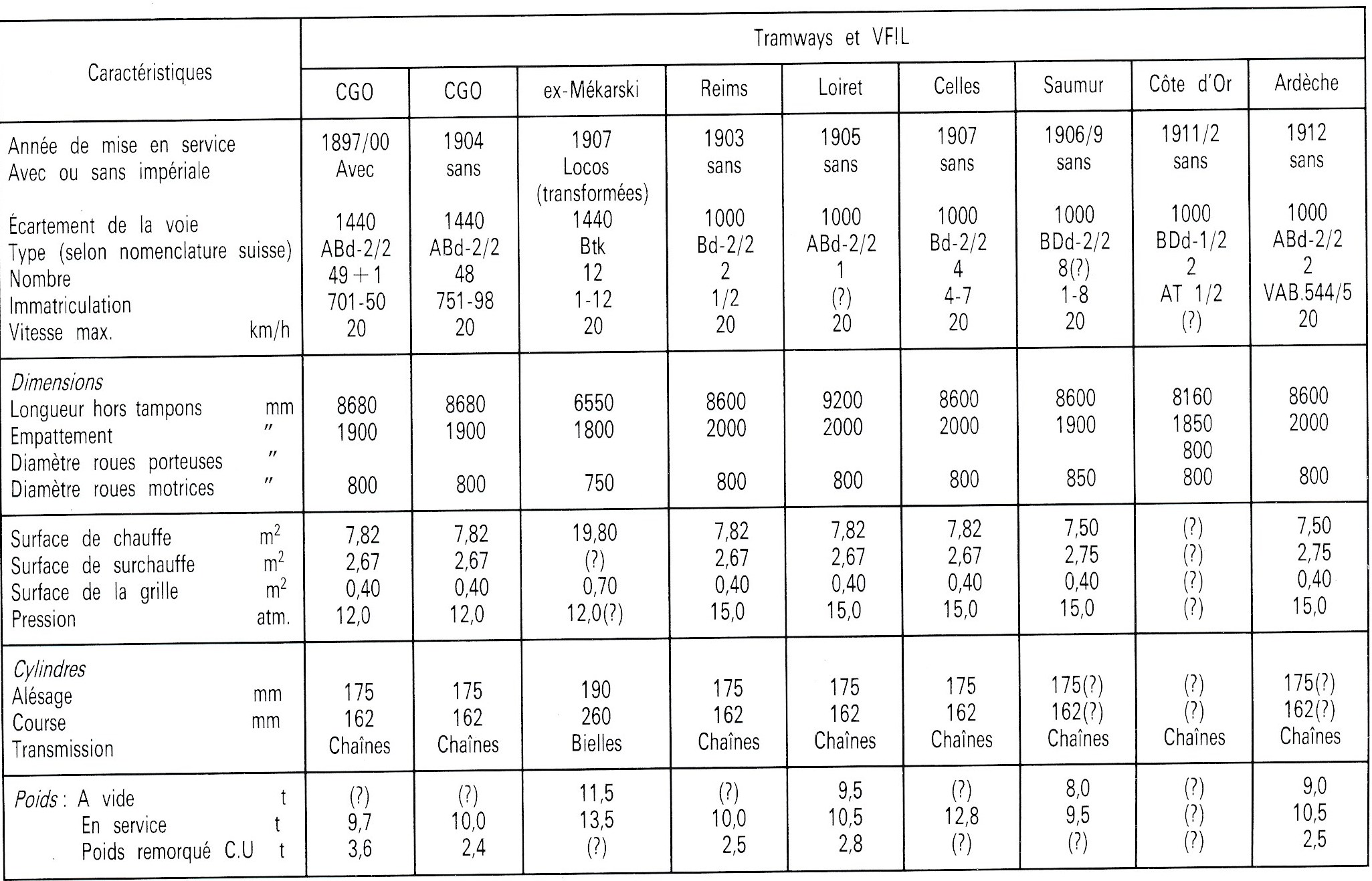

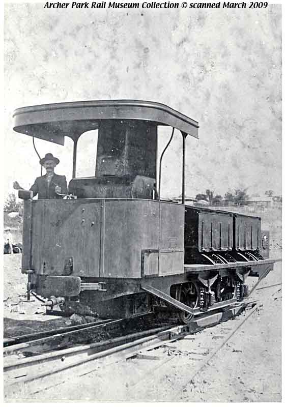

Quelques données techniques.
Déjà un tableau récupéré je ne sais où.
Origine Française ou Suisse ? :oups2:

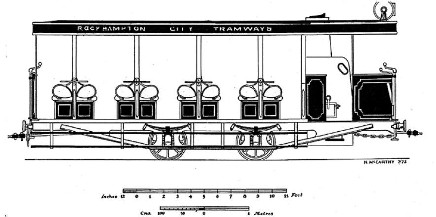

Des diagrammes.
Les deux premiers (CGO + Ardèche) extraits d'un bouquin Suisse de M. Hefti sur les Tramways à Vapeur.
Les autres via des forums Australiens.
Ce qui est intéressant sur ces derniers, les cotes ont été prises sur l'épave récupérée, avant la reconstruction.
Et non pas un beau diagramme théorique :rod_siflet
Nota , les flèches correspondent au donateurs et/ou entreprises ayant réalisé les pièces.

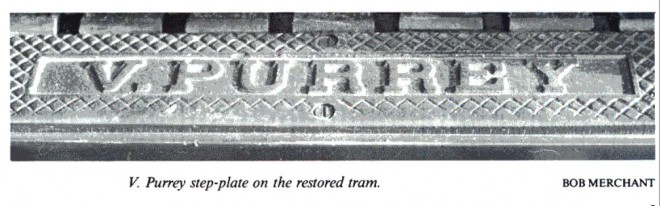

La transmission

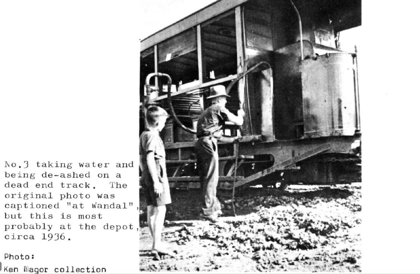

La prise d'eau
Le bac à combustible, en version "coke" : présence d'une la trémie rehaussée.
Normalement, le bac ne dépasse pas le tablier.
Le gueulard étant de l'autre côté, pas très pratique, le conducteur étant seul à bord.
Une suggestion toute personnelle : le volume de vapeur devait être important et le foyer assez profond.
Les trajets étant relativement courts, le conducteur devait refaire son feu aux terminus.
Pour l'eau, il avait les commandes et instruments à portée de main et d’œil : poste de conduite à droite dans le sens de la marche.
Voir la photo de Yves. Merci à lui.
