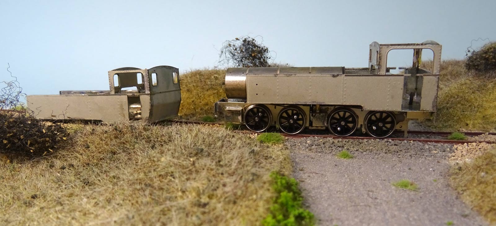

J'ai pris un peu de temps lors de l'expo à Limoges pour finir ce que Beyer-Garrat avait commencé à Sedan.
Le résultat est plus que satisfaisant, la motorisation de la 020-020 est étonnante par sa puissance avec les deux moteurs Motraxx et les courroies doubles, le couple des moteurs arrive aux roues sans patinage des courroies.
Le bogie de l'A150D se comporte très bien lui aussi.

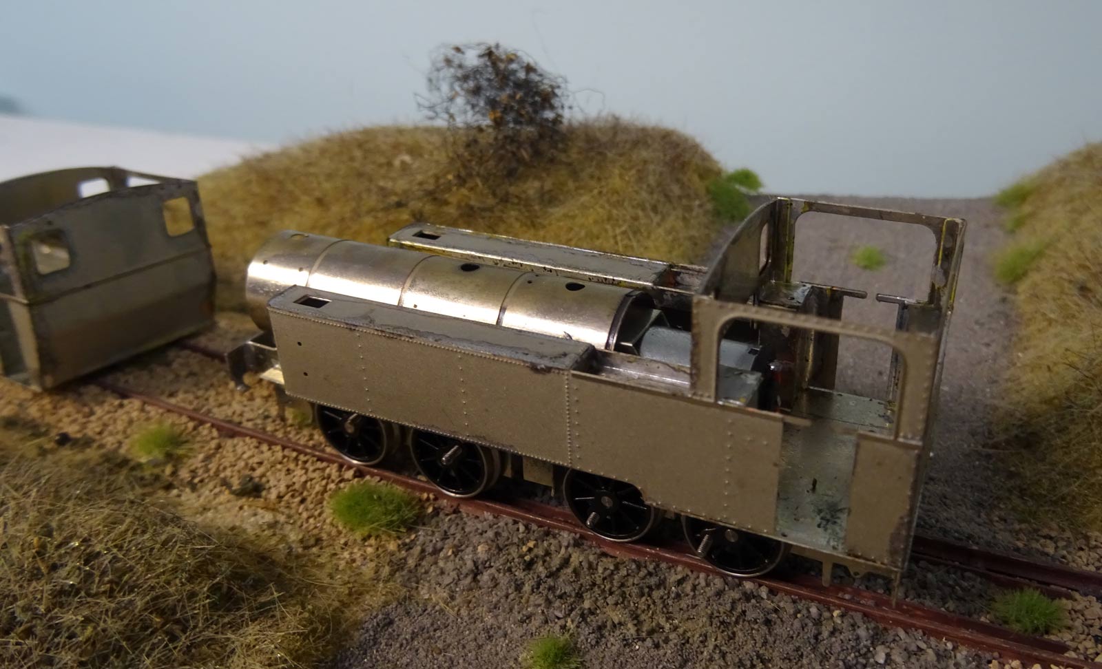

Messagepar 3DMetrique » 25 10 2019 à 21:41
La 020-020 SACM progresse, elle se monte sans difficulté, la motorisation rentre avec un chausse pied, mais elle rentre !
Je fais les deux modèles CFD Vivarais et S&M en parallèle :
A suivre...avec la 020-020 SACM du RB, la chaudière est une vraie salle de bal pour y loger la motorisation.

Messagepar YVES » 26 10 2019 à 11:25
Les "faces" arrières" des locomotives semblent être des pièces rapportées.
Donc, peut-etre, si un panachable est possible, avec un peu de travail, est-il possible d'obtenir un 3ème modèle, la 020+020T Tordezais de la SE ???

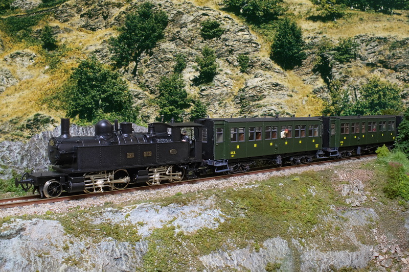

Messagepar buraud » 04 11 2019 à 10:50
çi-joint une mallet 120+020 Lozère entierement revu par un micro mécanicien de haut vol qui fait que j'ai une "géco" qui fonctionne car autrement.... :rod_siflet
Elle est ici avec la belle rame de Cyril avec ses voitures typiques

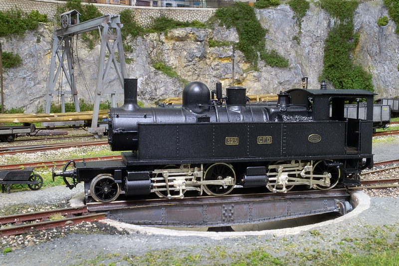

Messagepar YVES » 05 11 2019 à 10:02
Trés chouette.
Et comme il est beaucoup question de matériel CFD en ce moment, je ne résiste pas au plaisir d'une rétrospective corse.
Messagepar mlm » 05 11 2019 à 10:44
Yves .....ce n'est pas le bon fourgon.....avec les voitures à portières latérales :rod_siflet :rod_siflet :rod_siflet :rod_siflet
