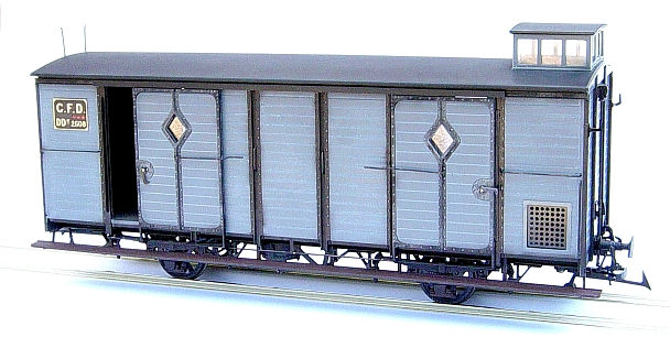

Messagepar JJB » 02 12 2020 à 15:51
Histoire de mettre tout le monde d'accords: :F5
Fourgon CFD à 4 portes et vigie.jpg (55.24 Kio) Vu 3766 fois
Photo GECOMODEL en IIm

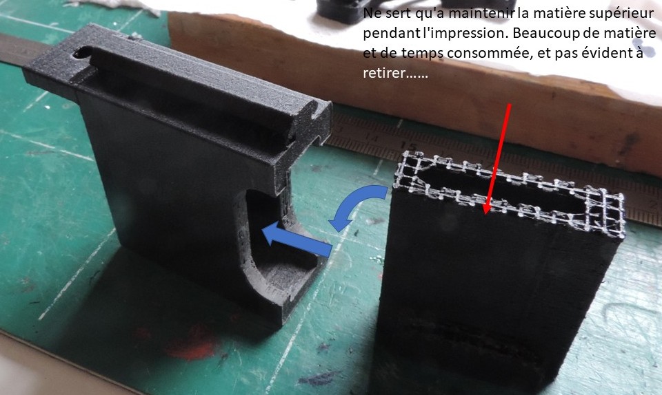

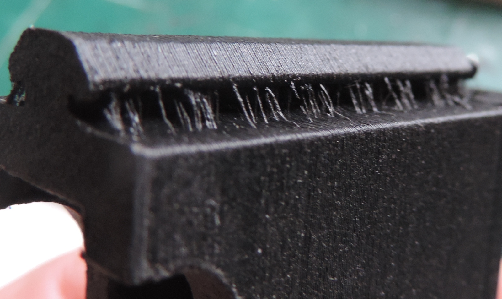

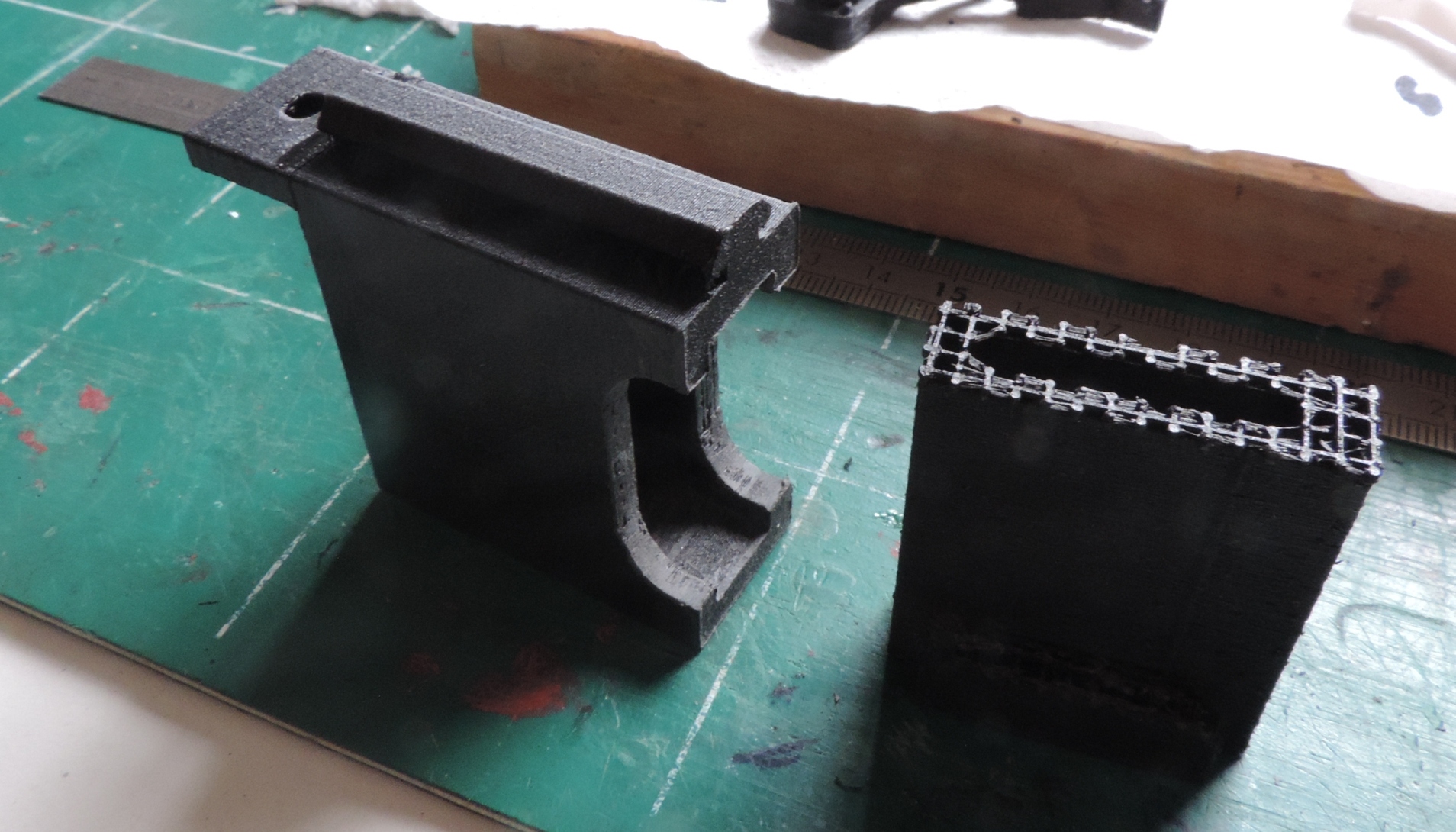

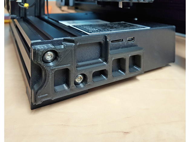

Bon, trève de plaisanteries. Ayant enfin reçus ma rallonge pour carte SD. Je viens d'imprimer ça, au pif, en faisant une synthèse de toutes les informations que j'ais pu récolter (merci à tous!):
Bon, peut être pas imprimé dans le bon sens, quand on voit la taille du "support" central :F9 , au moins 25% du temps d'impression (Totale 4hrs 35)
Apparemment pas trop de "Stringing", mais peu être que la pièce y était moins sensible.....?
Filament PLA Dailyfil Noir mat
-Temp. impression 205°C Plateau 60°C
-Rétraction 8 mm à 45 mm/s
-Lissage (Etirage?) Activé
Voilà, voilà....
J-J

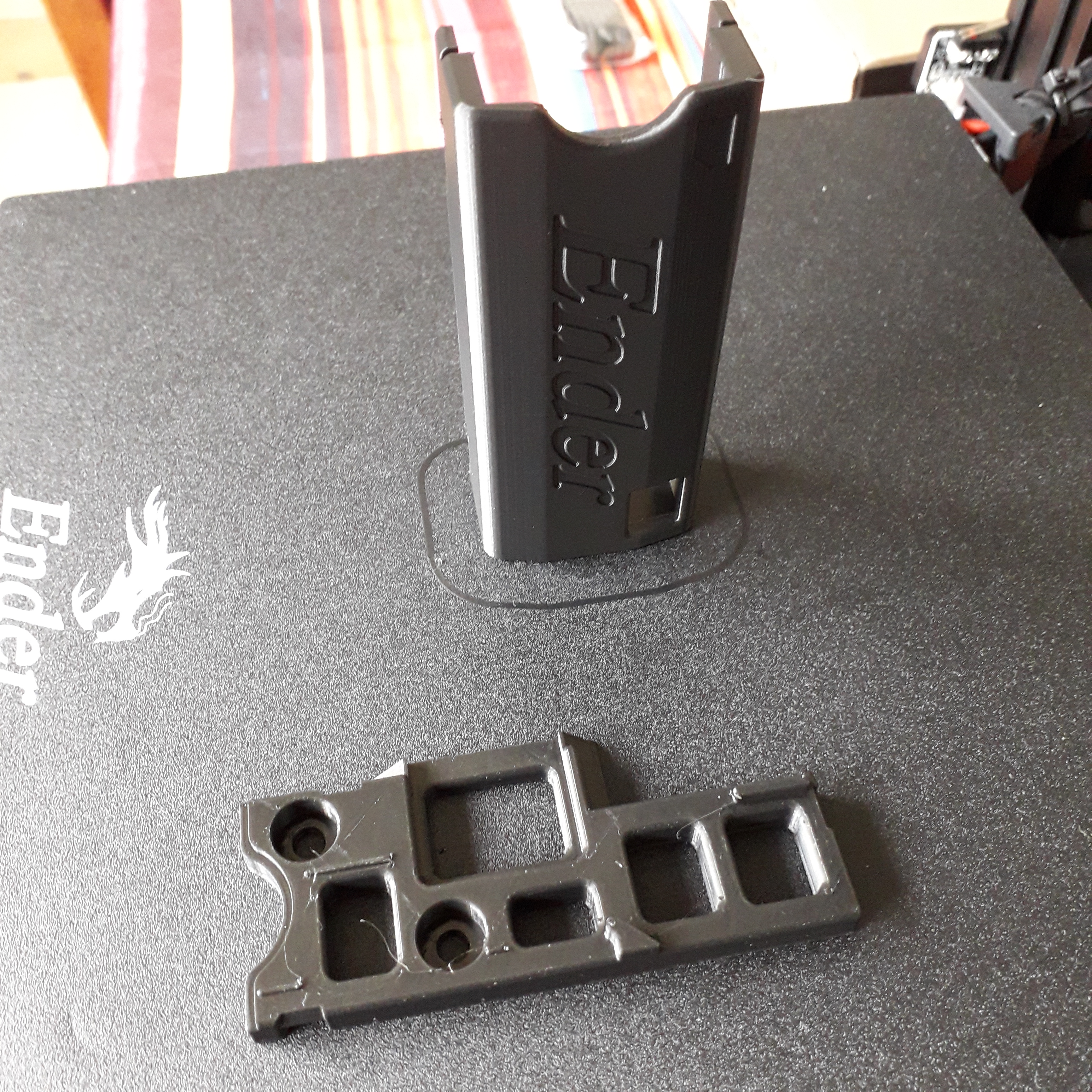

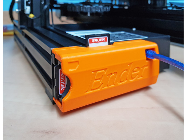

Messagepar Beyer-Garrat » 04 12 2020 à 19:35
Si c'est un extenseur de carte sd j'ai imprimé et monté celui ci en face avant (fichier Thingiverse):
Il n'y a que l'embarras du choix https://www.thingiverse.com/search?q=SD+Card+adapter&type=things&sort=relevant deux vues faites par le concepteur

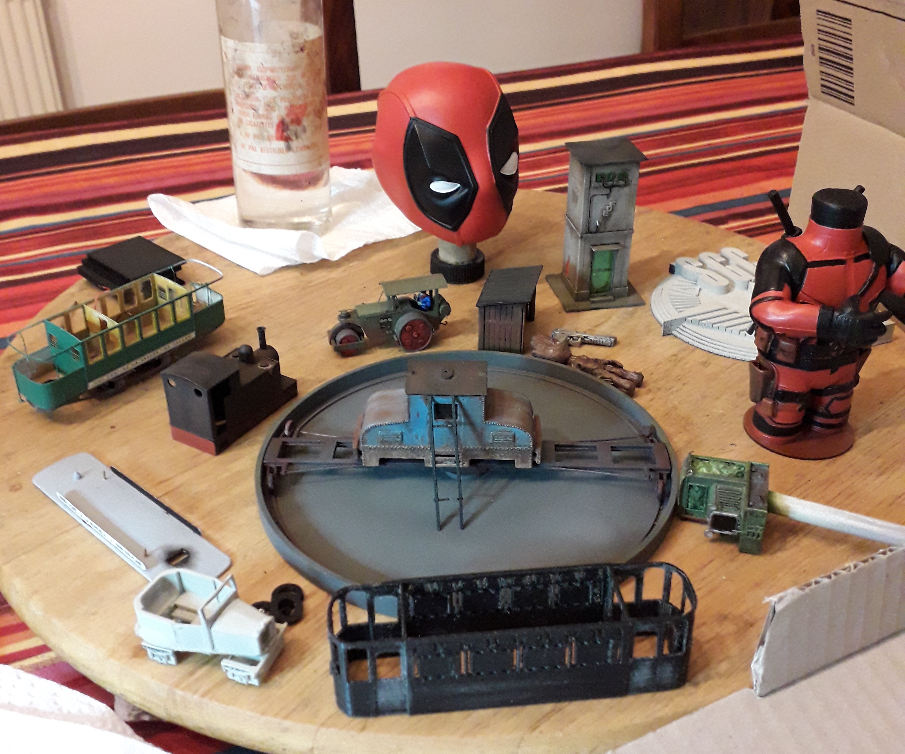

Idem Marcel l'imprimante tournant presque 24/24 je me disperse quelque peux (le carton a droite étant rempli de caisse a peindre !) :H1

Messagepar Storm » 04 12 2020 à 19:42
Tu as fait un Pop Dead Pool :C4 Si Lou voit ça... :rod_mdr2
Messages: 23995
Re: Imprimante 3D de bureau
Messagepar Beyer-Garrat » 04 12 2020 à 20:17
Oui mini Deadpool vs baby Groot, les jeunes sont dingues de ces figurines Marvel ou DC comics elles sont
très bien fichues surtout les bustes 3 jours d'impressions + la peinture et il y a du boulot ! Cela m'a ramené à mes débuts de figuriniste
Messages: 24356

Messagepar JJB » 04 12 2020 à 20:42
Beyer-Garrat a écrit:Si c'est t un extenseur de carte sd j'ai imprimé et monté celui ci en face avant (fichier Thingiverse):
Oui c'est pour mettre une extension micro SD/SD. C'est le modèle qui est donné sur "Les extensions de l'ENDER3/Pro" (https://all3dp.com/fr/1/amelioration-cr ... y-ender-3/), c'est le site ou tu trouve les Clips, les Guides, etc....
Mais effectivement le tiens est plus esthétique et surtout à une superbe finition. Je vais essayer de faire un test avec du fil non mat, et il me semble que la fonction lissage améliore, peut être aussi, un peu les choses...?
J-J

Merci JP pour la vidéo "Configurer des supports dans Cura qui ne laissent pas de trace". En fait pour ne pas laisser de traces j'utilise toujours la fonction "Ancrage au plateau". Par contre cette vidéo m'a ouvert les yeux sur les supports en ligne avec plateau (Radeau?) Sup. ou Inf. qui m'aurait très certainement économisés du temps et de la matière sur mon support de carte SD.... :rod_siflet
J'aurais du l'imprimer dans l'autre sens, j'aurais aussi eu des supports, mais extérieurs et peut être moins volumineux, c'est comme ça qu'on apprend... :rod_siflet :B3

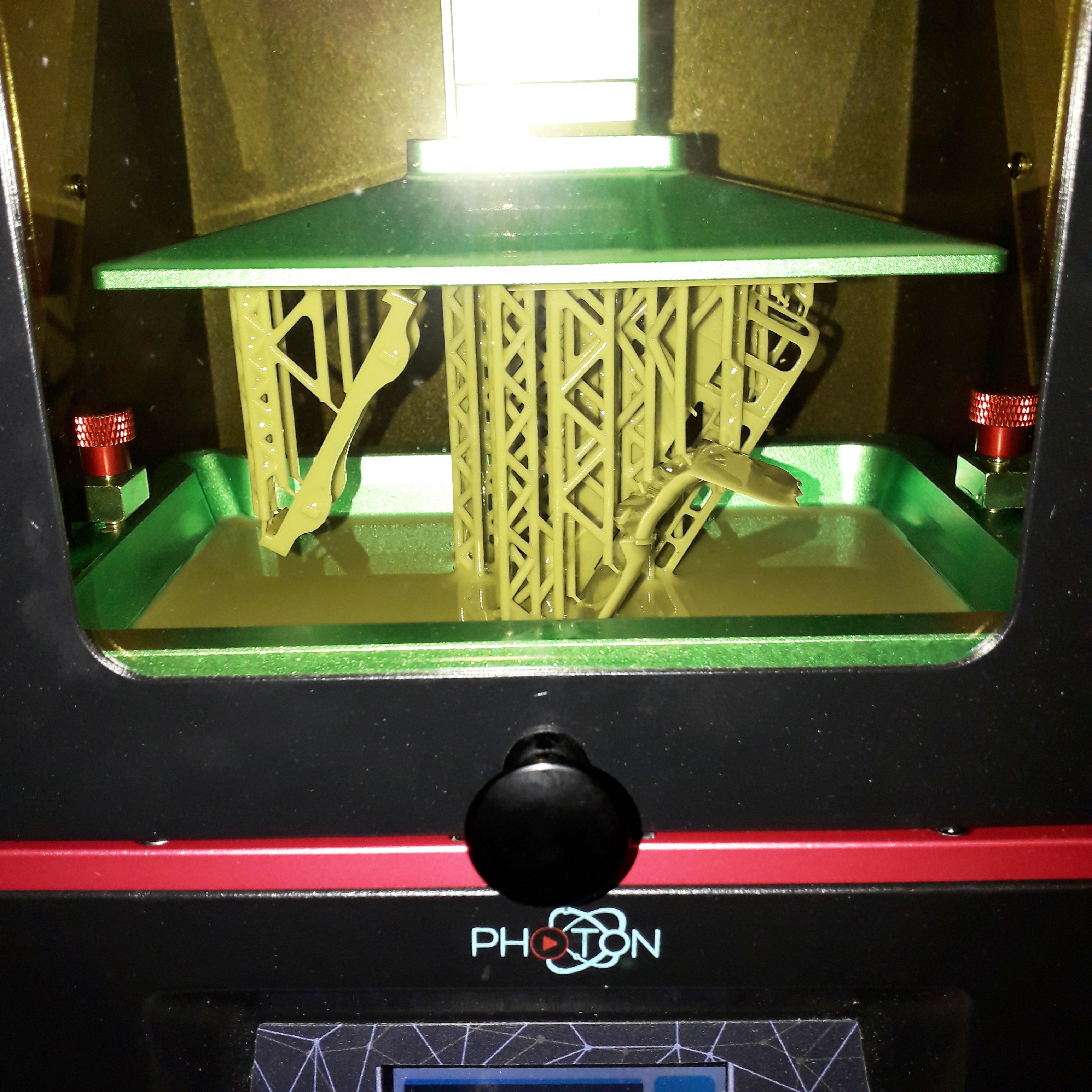

Messagepar Beyer-Garrat » 06 12 2020 à 18:39
Bon histoire de varier les plaisir j'ai ressorti la Photon C7
Bien évidement il a fallu qu'une pièce se détache des supports :H2 pppffffuuuiiiitttt....
