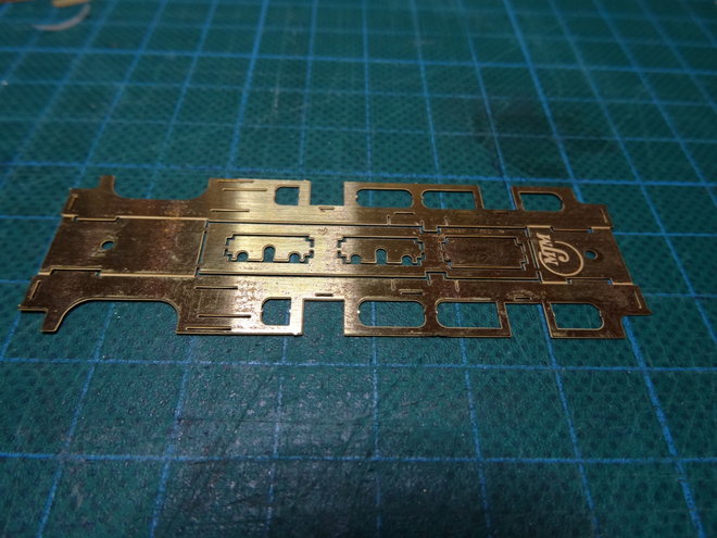

Messagepar Marcel » 15 10 2014 à 22:30
Bonjour à tous ! :o)
Quelques nouvelles de la Coureuse RB :
Ci-dessous le châssis repensé pour être pour facile à monter (pliage et entretoises) :
La gravure dégrappée :

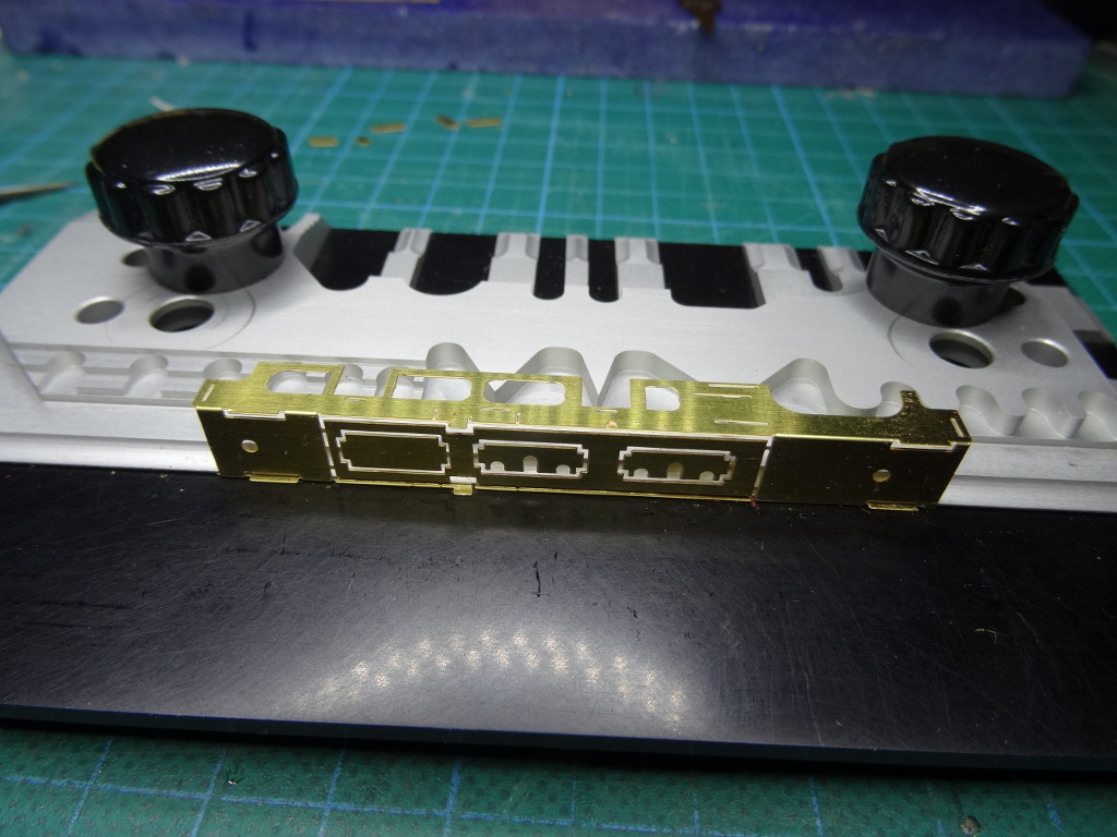

Le pliage (remarquez les pattes d'alignement pour le tablier), la partie centrale sera enlevée ensuite :

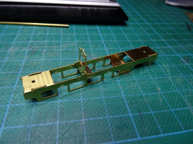

L'ensemble avec les 4 entretoises et le support moteur, le tout monté sans soudure pour "voir" :

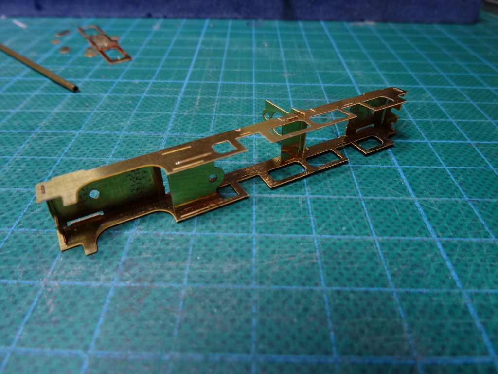

vue de dessous :
