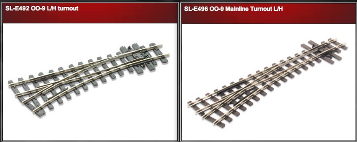

Messagepar malletslm » 22 04 2012 à 12:17
Bonjour, on n'en parle encore pas assez souvent mais il faut savoir que chez Peco, à côté des classiques (et anciens !) SL-491 et 492 probablement utilisés par bernardhenri sur Port De Carhaix ;) , il existe maintenant les SL-495 et 496 à plus grand rayon :
=> à découvrir (le cas échéant...) sur le site Peco :idea: : 00/H0 track : narrow gauge
