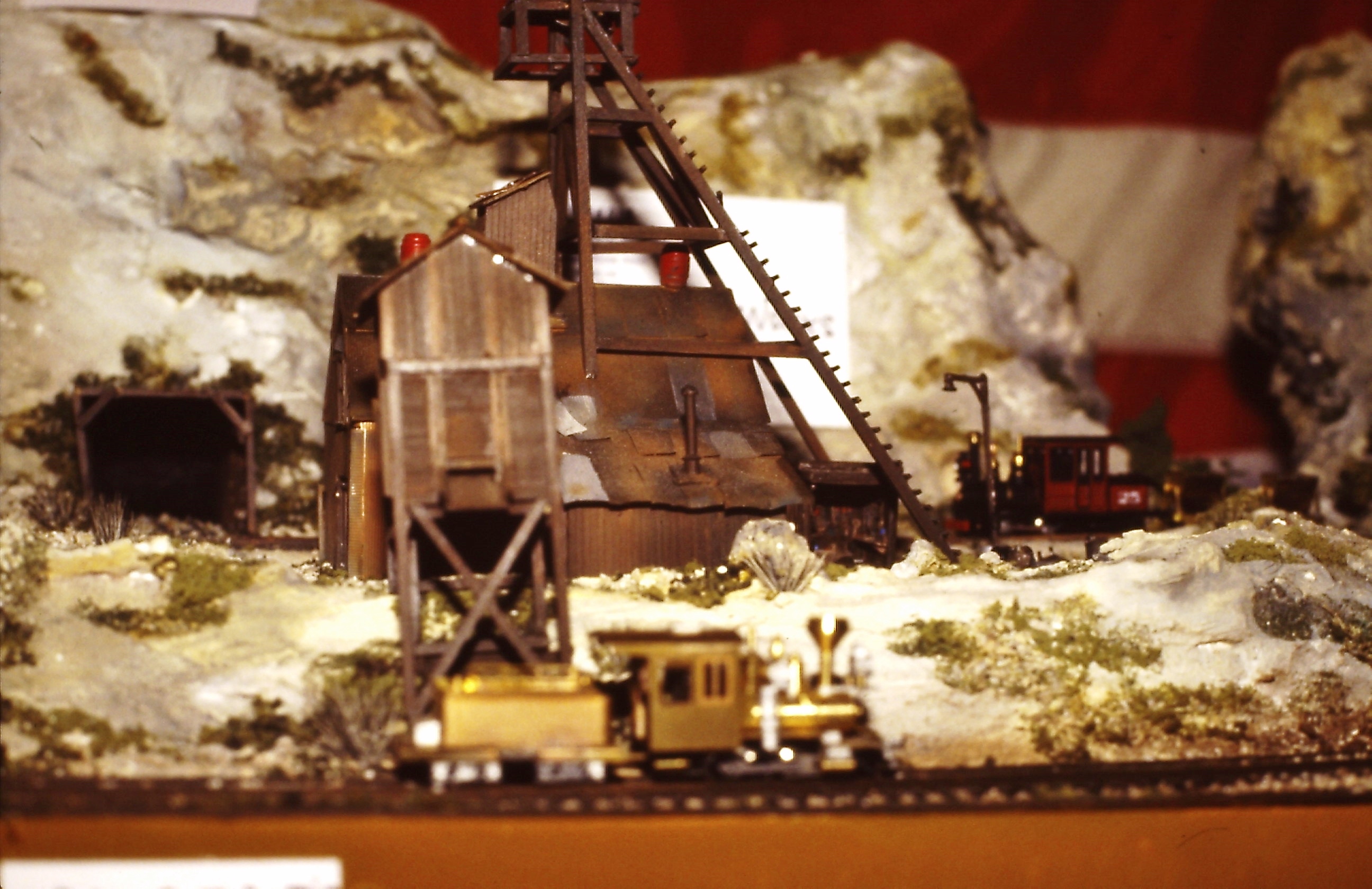

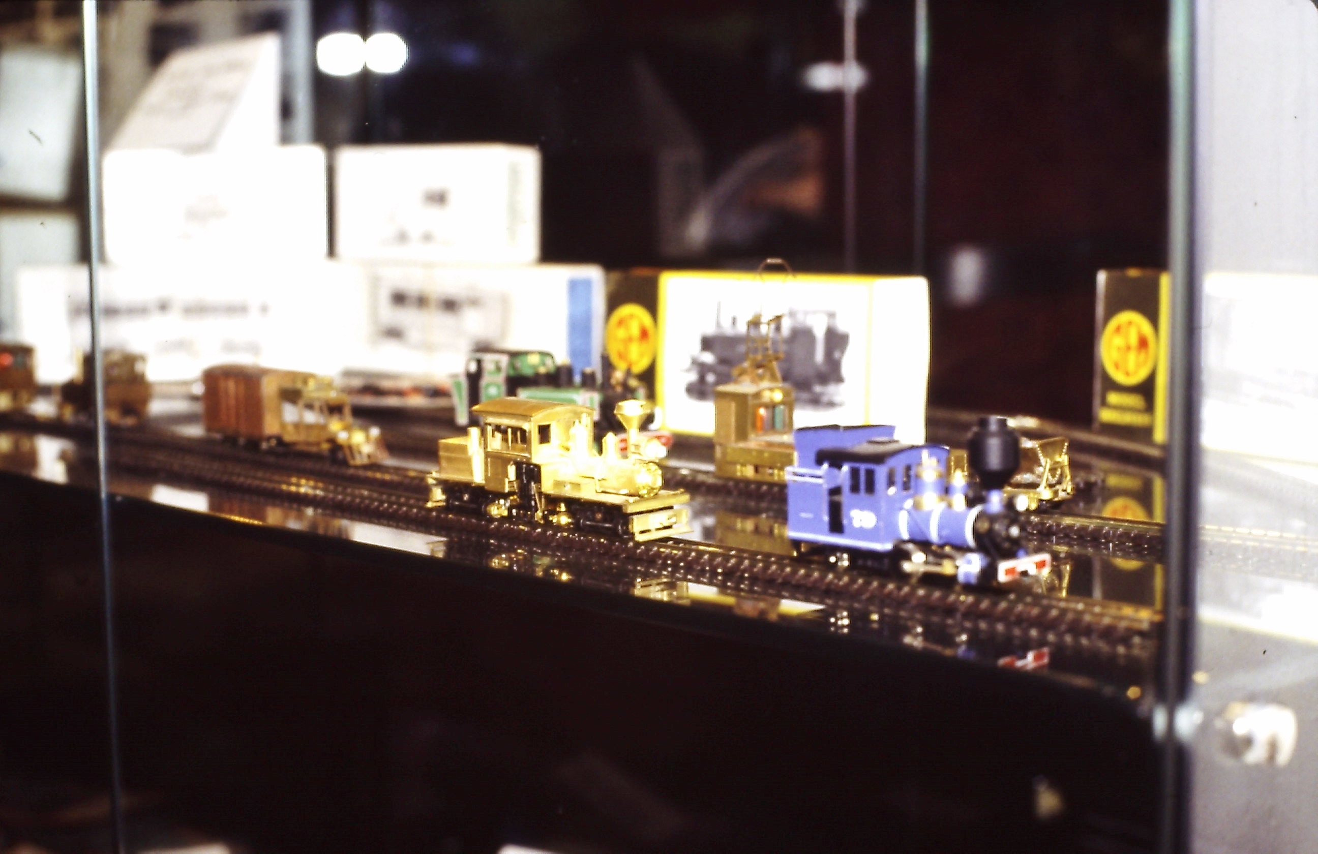

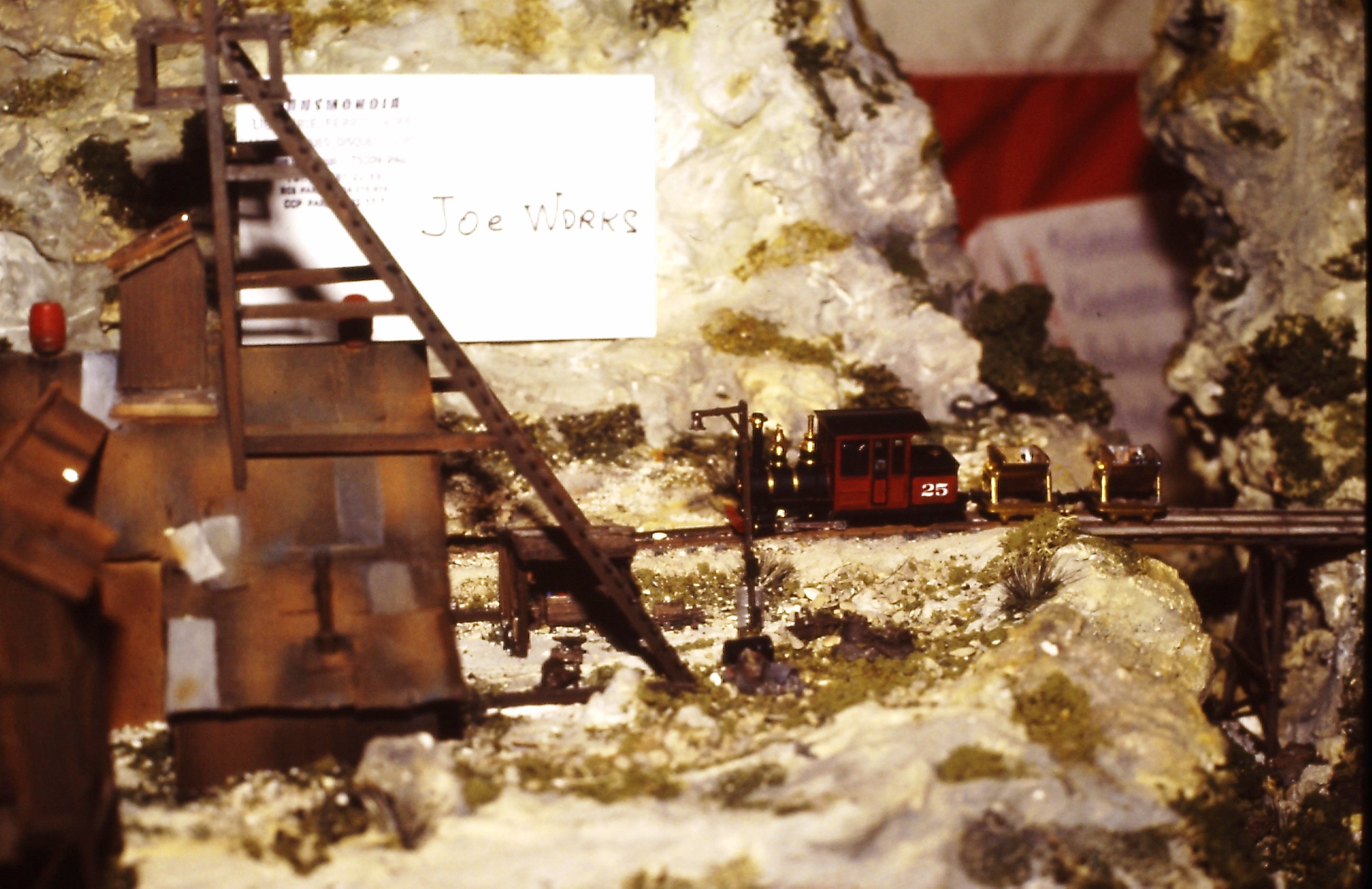

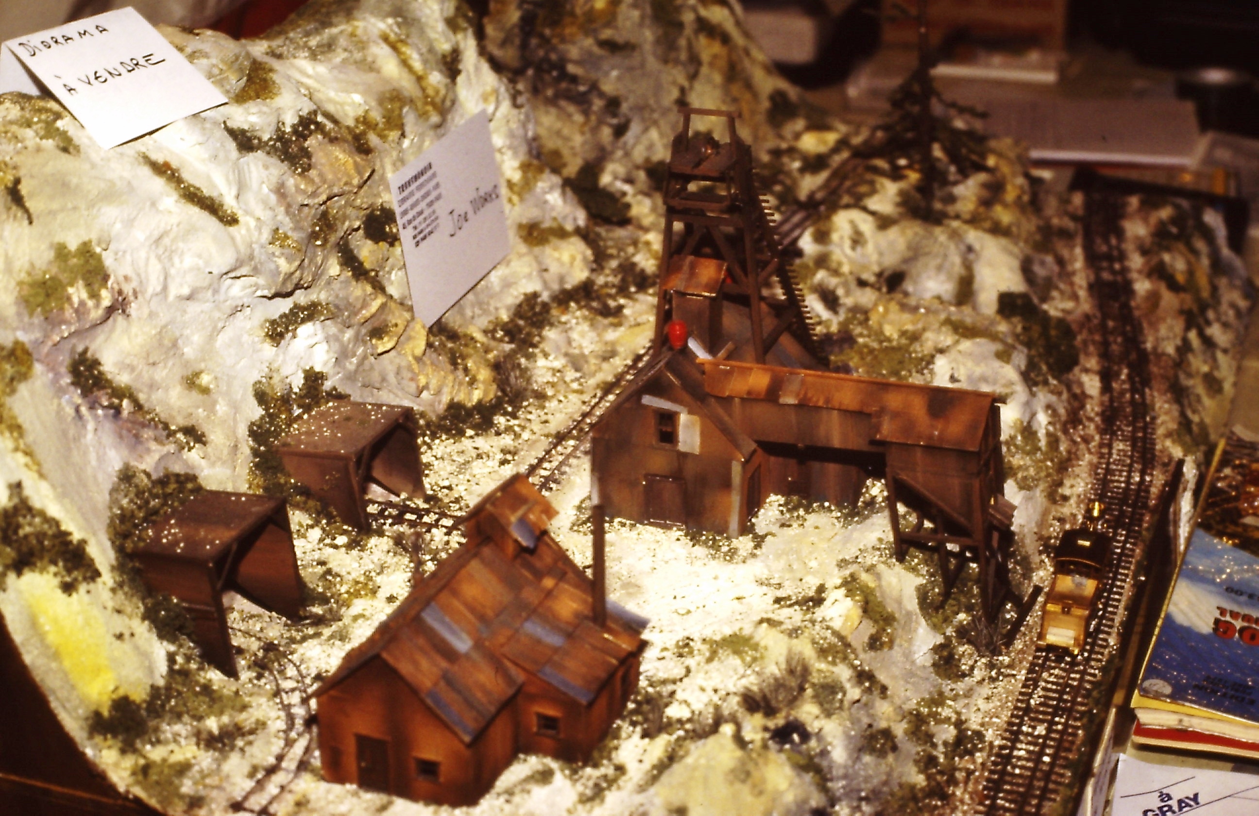

Petit retour arrière avec les photos prises lors d'Exporail à Nice en 1980 sur le réseau de démo de Transmondia,présentant le matériel Joe Work's
Et le matériel d'un certain Mr WINTER qui a écrit les premiers articles sur cette marque ,les plus anciens doivent s'en souvenir dans l'Indépendant Du Rail

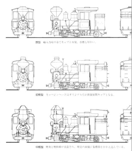

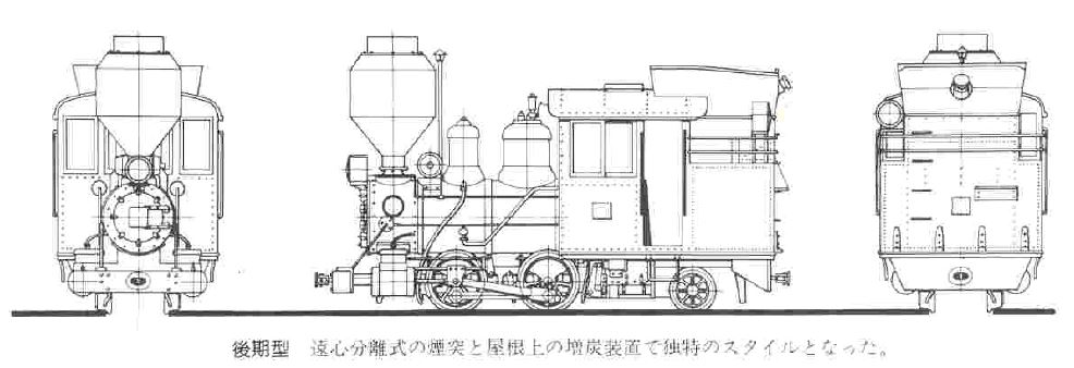

en fait, les dessins de coté des machines proviennent de qui ou d'où a l'origine ????
dessins genre ça ...
et encore merci pour les scans, car c'est grâce à eux que j'ai vue les différences entre celle du dessus et les autres #B6

Messagepar Beyer-Garrat » 27 01 2017 à 16:04
Il y a eu aussi une doc avec toute les vues de coté des machines faudrait que je cherche :F9 qui l'a fait ? je ne sais pas ..

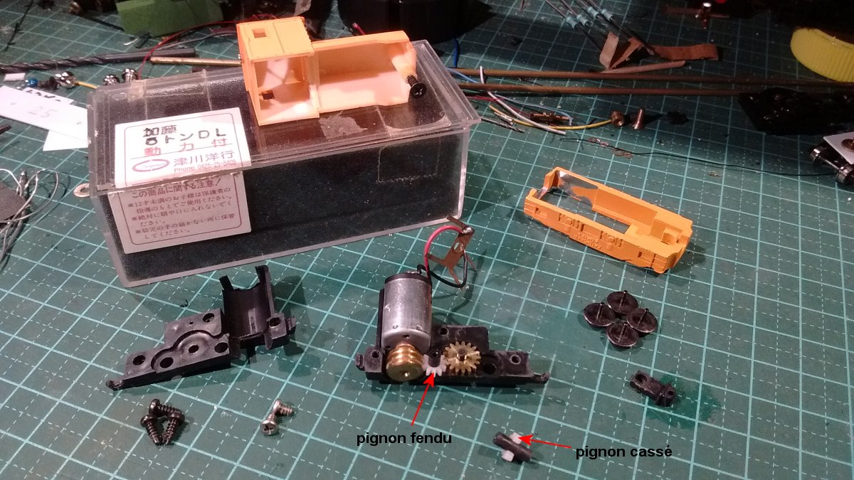

jusqu'a il y a qlq jours, je pensais que j'avais un Kato tout monté en JW, revu récemment mais pas possible de remettre la main dessus, normal quoi :H2
j'ai enfin retrouvé l'engin .... mais surprise, ce n'est pas du JW mais du Tsugawa :C4
tout content, j'ouvre la boite et zou, sur l'ovale de 140 histoire de roder la bete... mais rien ne tourne :F9
démontage, et voila en vrac !
les 2 pignons blanc montés sur les axes sont fendus, voir cassé pour l'un H4
dia 5.2, 11 dents, mod 0.4... pas évident à trouver, surtout avec un axe intérieur de 2.4mm #B8
je vais envoyé un mail chez TGW en espérant qu'il en ai 2 en rab :rod_siflet
Dominique :F5

Messagepar Beyer-Garrat » 27 01 2017 à 18:43
Pour tes pignons Dom regarde chez KKPMO module 0.4, 11 dents diamètre 5.2mm
Tu peux choisir sur la droite avec les menus déroulants, la matière , le diamètre de perçage de l'axe et l'épaisseur du pignon dans le lien ,j'ai choisi du Polyacetal blanc ,percage 2.3mm
(perso je choisirai 2.5 et je collerai pour éviter le même problème) épaisseur 1.5 mm, livraison en 3/4 jours. :maitre:

Messagepar augerd » 27 01 2017 à 19:35
euhhhh mais où trouve tu toutes ces adresses :C4 :C4
j'ai commandé en suivant tes conseils, merci encore JP :maitre:
et le collage sera fait à la bi-composant ;)
