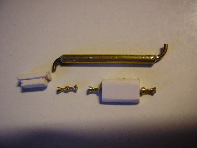

Voici d'autres pièces que j'ai faites pour mes billards
Les flancs. En fait, c'est une des premières choses que j'ai faites pour ces autorails.
Un pot d'échappement pour l'A 150 D2, les équipements pour le toit de l'A 80 D

Messagepar YVES » 09 06 2010 à 21:56
D'où sortent les trompes ? Tournées au tour ???

Messagepar Bicabine » 10 06 2010 à 16:47
Les trompes sont issues d'une tige de laiton, elles sont tournées sur une perceuse électrique, le métal est enlevé à la lime.

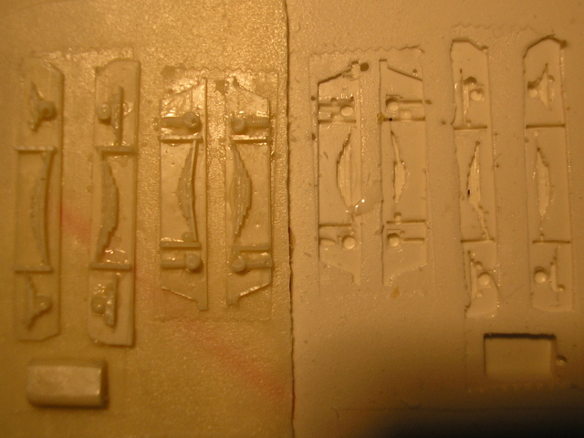

Messagepar Bicabine » 27 06 2010 à 18:34
Les flancs de bogies, et une des pièces pour le toit de l'A80D ont été reproduits en résine :
A gauche les pièces, à droite le moule dont elles sont issues.

Messagepar Beyer-Garrat » 27 06 2010 à 20:40
Tu moules moi j'aménage C7
Messages: 24334
Re: Défi PME : reconstruction du Billard A80D Mougel
Messagepar malletslm » 27 06 2010 à 21:09
Le petit carénage pour la toiture de l'A80D a l'air très bien, beaucoup mieux appréhendé en tout cas que celui de chez Mougel qui était bien trop prohéminent... #B6
