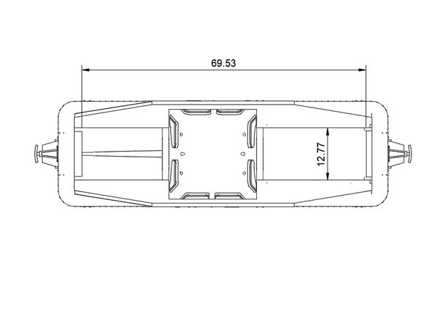

Messagepar Patrick ze rabbit Deludin » 14 09 2023 à 11:42
Impec, merci #B6 .
Les parois des capots font combien d'épaisseur (en d'autres termes, quelles sont les dimensions "intérieures" ?).

Messagepar ffayolle » 14 09 2023 à 11:49
Vu de dessous
Donc mesures intérieures de

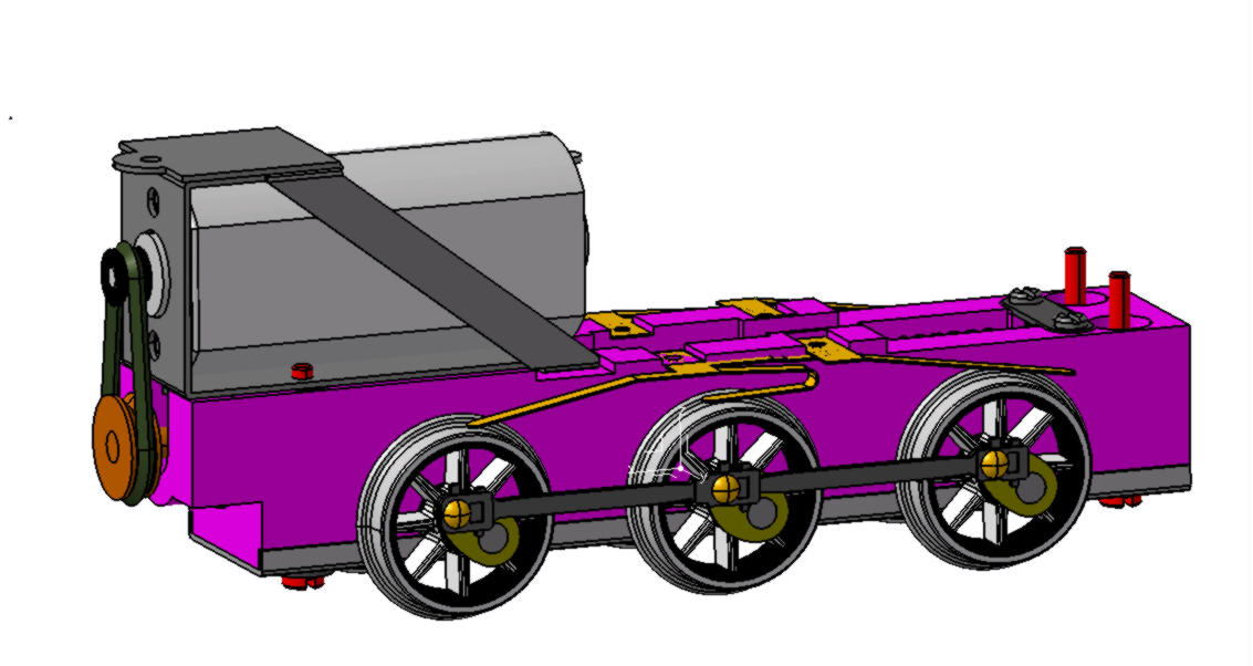

Messagepar Tyrphon » 14 09 2023 à 15:44
Je crois que rien ne va dans le châssis du 08 british.
Le châssis est extérieur aux roues.
Le moteur est très probablement trop encombrant (à vérifier).
Enfin, l'empattement du 08 est d'environ 3cm, alors qu'il devrait être de 3,4cm.
Les 351/352 ont en effet un empattement de 3m (comme les 13 et 14 du BA).
Je me demande si je ne vais pas exhumer un vieux châssis Graham Farish (UK) d'empattement 3,2 ou 3,3cm, et le convertir en 12mm.

Messagepar Storm » 14 09 2023 à 16:52
Un truc comme ça:
faut juste augmenter l'empattement... Simple C7 C'est quoi le diamètre des roues sur les 351/2 juste pour savoir? :E1 :rod_siflet Le moteur fait 8mm (moins de 9mm au niveau du berceau) et on a une hauteur max (par rapport à l'axe des roues) de 17,5mm.

Messagepar ffayolle » 14 09 2023 à 17:03
Roues: 930mm
Espacement des roues (axe): 1500mm
