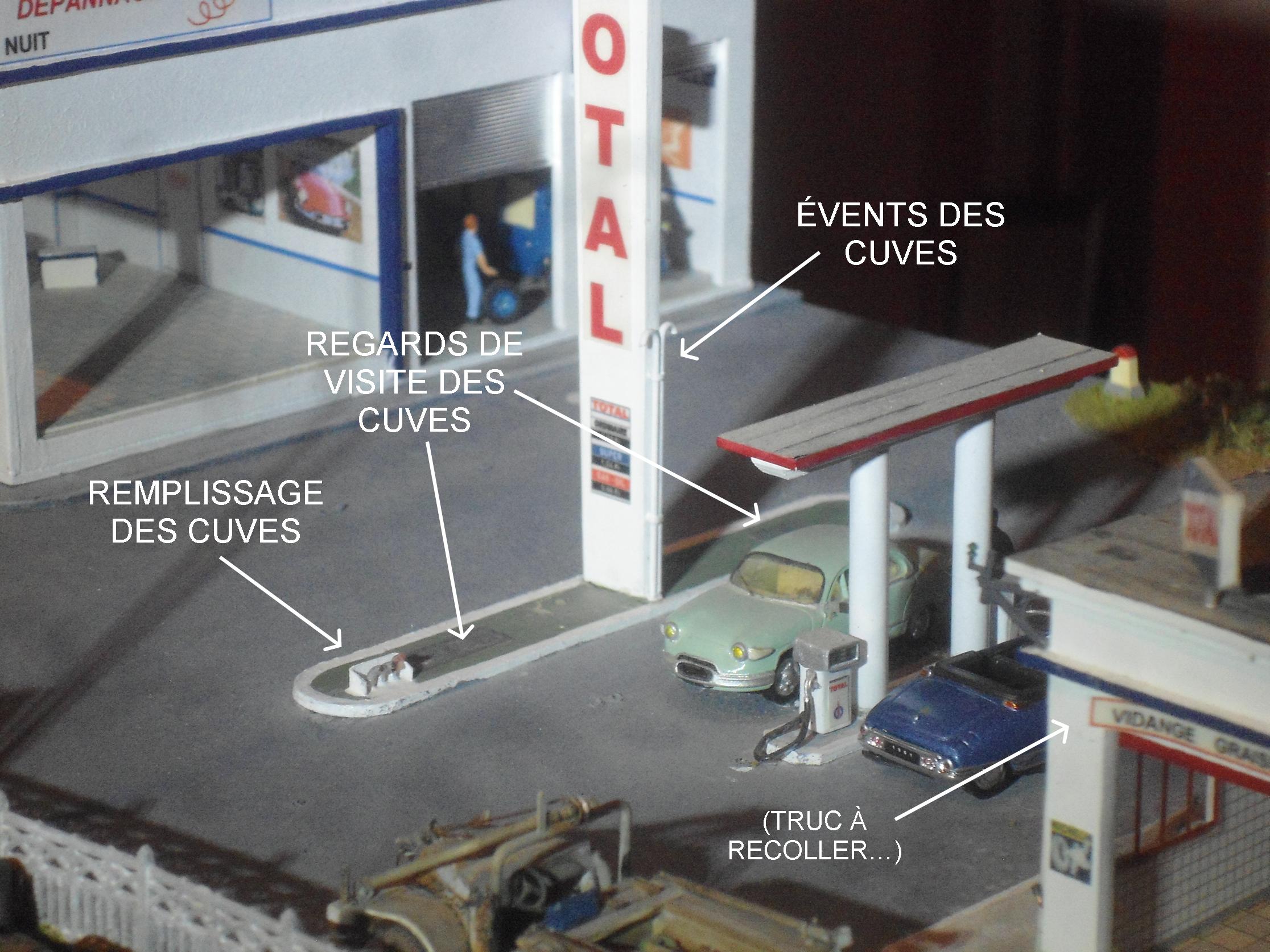

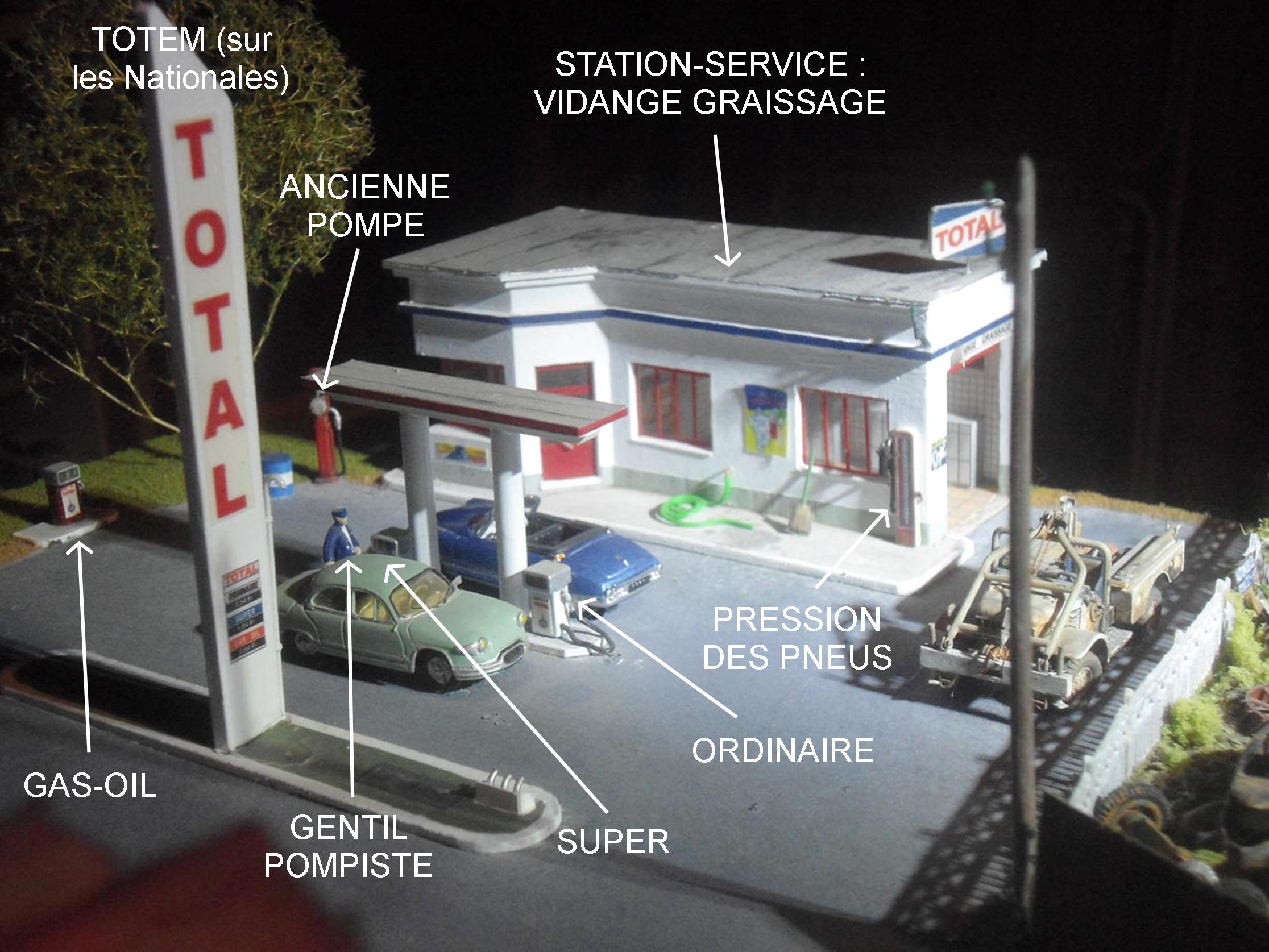

Ben il a fait ça (on est en 1967) :
Alors je ne vous montre pas mes œuvres :H1 pour m'entendre dire que c'est bien, mais parce qu'il y a des erreurs ou plutôt des manques.
D'abord mes pompes (du commerce) sont trop petites. Oui bon, on l'a déjà dit. Maintenant que vous avez un site qui vous donne les dimensions, pas de raison de faire la même erreur.
Ensuite, il manque un distributeur d'huile pour "refaire le niveau", selon l'expression consacrée
mais ça, c'est plutôt à l’intérieur de la station.
Donc au moins un présentoir de bidons d'huile
pas forcément aussi sophistiqué.
Et pis il manque aussi le seau d'eau, le chiffon et la raclette, entre les pompes, pour nettoyer le pare-brise. On l'a assez dit, pourtant.
Et à côté l'éternel arrosoir au bec coudé, pour compléter le niveau du radiateur.

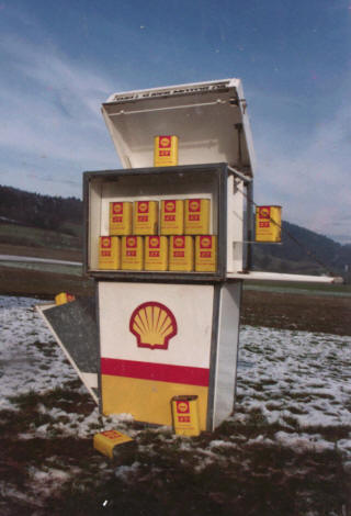

...et... et... et la pompe de mélange deux temps, souvent sur roulettes car elle dissimule des bidons et fonctionnera longtemps avec une pompe à main genre pompe Japy.
À part ça, j'ai utilisé quelques "licences" en ne faisant que deux évents, alors qu'il y a 3 cuves et 3 remplissages.
Et ça ne se voit pas, mais il manque la tige de mise à la terre du camion, lorsque celui-ci vient "dépoter", c'est-à-dire remplir les cuves souterraines (sous la piste) en y vidant celles de sa remorque : on va éviter les étincelles, même celles dues à l'électricité statique. Le conducteur s'habille d’ailleurs en coton, et le pot d'échappement du tracteur est situé loin des embouts de raccordement des tuyaux de la remorque (généralement transversal à l'avant de la cabine).
Par contre, je n'ai pas oublié l'appareil pour l'équilibrage des pneus, mais j'ai fait l'impasse sur le présentoir, alors qu'on le trouve dans les boîtes de maquettes.
Et mon pompiste, toujours nickel, est en tenue, avec sa petite besace pour rendre la monnaie... avec le sourire, et vous conseiller sur la meilleure route à prendre.
Ah oui, ça vous rappelle des souvenirs, à vous aussi ? Et ça a été comme ça jusque dans les années '80, du moins par chez nouzautres #B6 ...

excellent tes photos annotées E2
cela situ tout de suite mieux où et a quoi sert chaque chose #B6

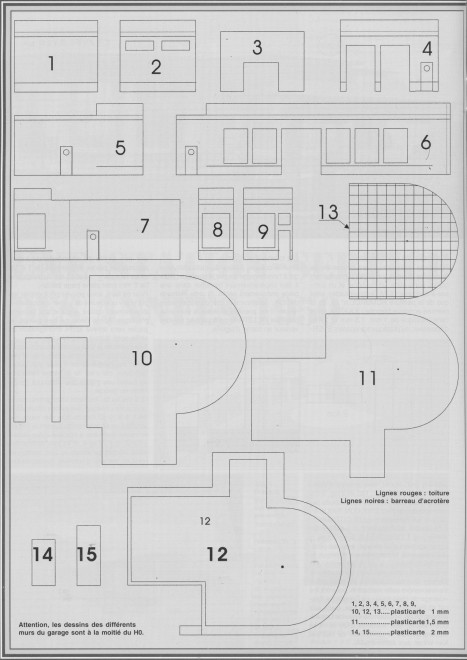

autre truc, en continuant à chercher photos et articles, j'ai trouvé cette info: dans Le Train 160 de 2001, il y aurait 4 pages (26 à 29) sur "une station service des années 50" :C4
quelqu’un connait, ou aurait ce numéro ???

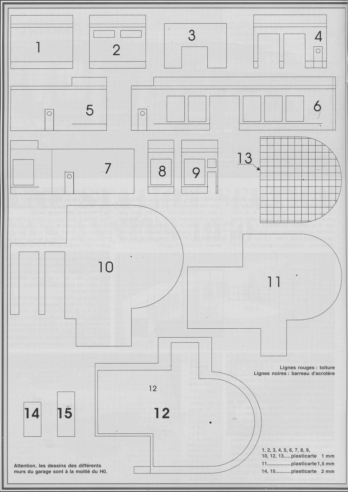

je viens de récupérer ce numéro 160 :maitre:
l'article est de "Fifi" (Philippe Guiffard ;) et pas mal du tout ... sauf qu'aucun dessin n'est côté, ni sur le plan de masse, ni sur la planche des différentes pièces H4
il y a bien une indication en bas de la page 28 "les dessins des différents murs du garage sont à la moitie du HO" donc logiquement en N, cela devrait aider un peu, mais quel dommage d'avoir zappé les cotes :rod_siflet

Te plains pas, les relevés archéos sont sans échelle sauf l' "échelle à morpions" qui représente un mètre.
Puisque c'est du N, tu mesures et tu multiplies par 160 :rod_siflet pour avoir les cotes réelles. Ou par 2, et tu as directement les débits en H0. Il me semble que c'est ça, mais je suis pas ingénieur.

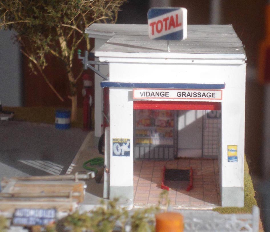

On a déjà parlé des stations-services qui ne sont pas des garages et ne font que les interventions courantes et régulières à faire sur un véhicule des années 1960, comme mon Ami 6 de 1967. On ne va donc pas y trouver d'équipement lourd, mais une simple fosse : c'est plus rapide pour positionner la voiture et ça évite de rehausser le toit. Le pont, c'est réservé au garage qui, dans mon cas, se trouve en face dans la rue.
À l'intérieur, de l'outillage pour effectuer vidange et graissage, éventuellement le remplacement des pneus donc un cric roulant :
ROCO 576 par exemple : viewtopic.php?f=11&t=11139&hilit=servir#p404929

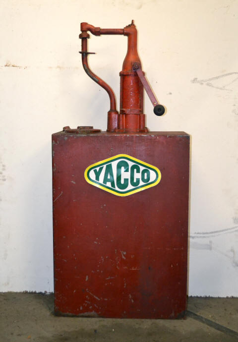

Et bien sûr, des armoires de bidons d'huile, ou le fameux zappareil dont nous parlâmes récemment :
Ce qui m'a guidé pour la mienne, ce sont les souvenirs des DS de mon père sur la fosse de la station-service TOTAL qui se trouvait à 2 pas de la maison (ben oui, CITROËN préfère TOTAL... enfin depuis les années 60). Pas trouvé à l'époque de photos d'intérieur dans mes bouquins (non mais on est en 1986 quand je fais ça, alors Internet :prrrt: . D'ailleurs j'ai pas plus trouvé ce soir :prrrt: :prrrt: ).
Par contre, j'ai imité une architecture très années 1950, parce que la station chaumontaise dont je parle tenait plutôt du garage MKD ! Un peu de modernisme (et de béton :rod_siflet ), que diable !

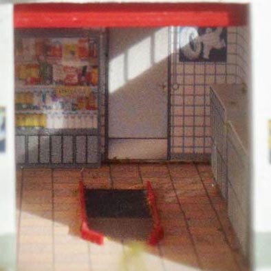

Voilà ce que ça donne, vu de près, et avec le panonceau toujours pas recollé :
Intérieur : sol en carrelage (me suis un peu planté, ça devrait être du 30x30, pas 60x60 à l'époque), fosse et mobilier en trompe-l’œil (papier dessiné à l'ordi sur morceaux de carton-plume). Ne pas oublier les "rails" au sol, pour guider les voitures :
...et le calendrier un peu olé-olé D9 sur l'un des murs : le client n'est pas censé rentrer, puisqu'il n'en a pas le droit. Dans mon cas, Marilyn quand elle s'appelait encore Norma Jean...
J'ai oublié le lavabo et le seau de pâte Arma #B6 ...
...et le balai
...et la sciure
...et le bidon pour récupérer l'huile usagée (y'a pas de fossé à côté #B2 D9 ...).
