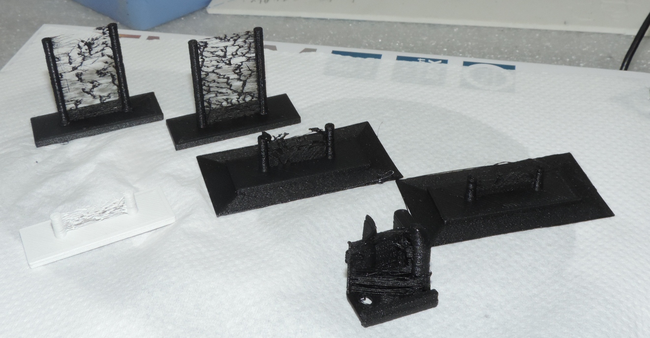

Ca me fout d'autant plus la rogne, que je suis toujours en train de me débattre avec mes problèmes de "fils"...... H4 :C2
- J'ais changé de bobine de fil => Idem
- J'ais testé les températures de 200 à 215°C par pas 5°=> Idem (Préconisation pour ce filament* 205/225°C)
- J'ais testé des Rétractions de 6mm (Std) à 10mm => Idem
- J'ais testé des Vitesses de Rétractions de 30 mm/s (Std) et 50 mm/s => Idem
Je finis par ne plus savoir ou j'en suis, j'ais même fait un "resset" usine au cas ou j'aurais modifié des paramètres par inadvertance. J'ais refait un test avec le "CURA de base ** " livré avec l'imprimante => Idem
Quels sont les réglages que vous appliquez dans CURA pour la ENDER 3 Pro, hormis le Std ENDER 3 ?
J-J :cry: #A8
* Dailyfil mat Blc et Noir (https://www.filimprimante3d.fr/50_dailyfil)
** Apparemment il est réglé à 80mm/s ...?

Merci de ta réponse JP :F5 , pour les premiers fichiers c'est ceux de Marcel, qui les imprimes parfaitement (et en gde quantité #B6 ) sur sa CR10, donc chaine d'impression identique, il n'y a que les dimensions qui changent. Pour les test suivants j'ais téléchargé le fichier "Retraction.stl", et voilà ce que ça donne avec les paramètres donnés précédemment:
Pratiquement la même chose partout, en plus ont s'aperçois que les poteaux sont aussi très irréguliers, et d'ailleurs ils casent très facilement. Les dernières impressions je ne suis pas allez jusqu'au bout, c'était déjà suffisamment parlant, et en Blanc avec une bobine toute neuve sortie d'emballage étanche = Idem....??
Je vais mesurer les températures Plateau/Buse au multimètre et sondes thermocouple, puis je réinstallerais l'ancien tube Bowden (les longueurs sont identiques) qui avait été remplacé en même temps que les raccords dont un avait lâché, c'est d'ailleurs l'apparition des fils qui m'avait amené a découvrir le jeu au niveau du tube....

Çà ressemble au vue de tes essais à une absence ou a une faiblesse de rétractation avant déplacement de la tète .Après on peut tout imaginer, dur dans le chariot de déplacement de la tête ,
longueur du tube PTFE, pb entrainement au niveau de l'extrudeur ,voir la carte mère (drivers) :F9

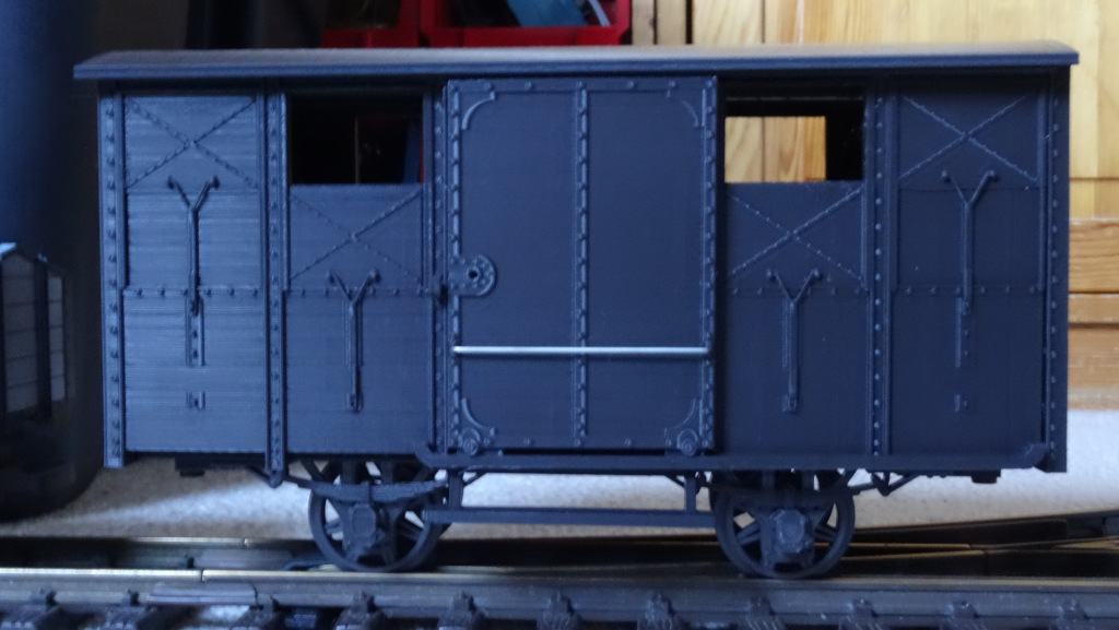

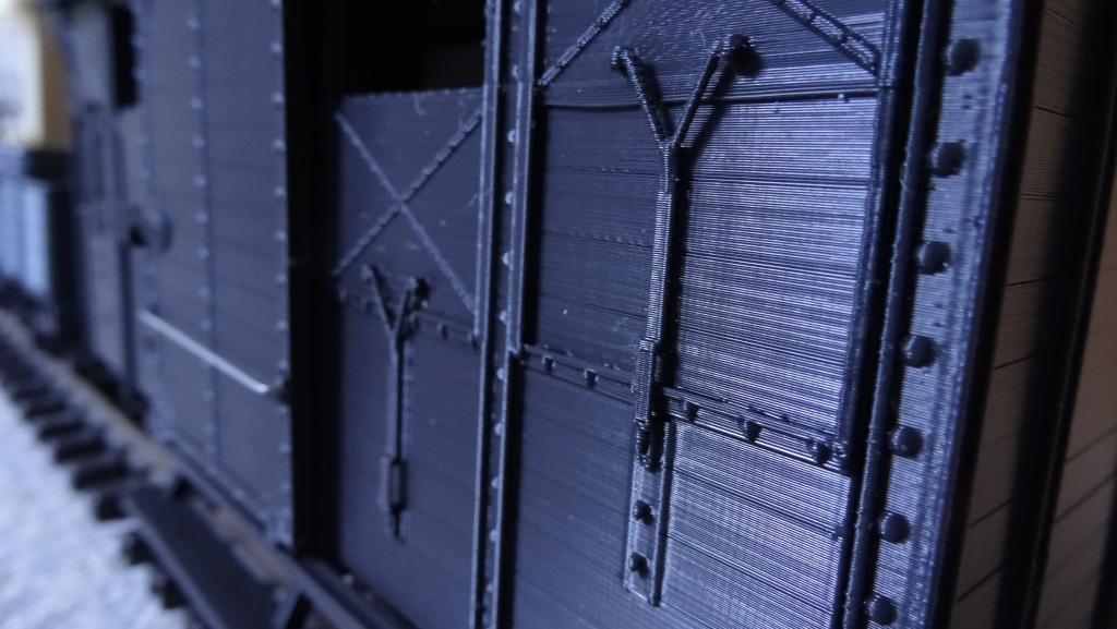

Suite de mes élucubrations en IIm sur le châssis de notre regretté ami...
Après le plat, ce citerne RB, voici le couvert, entièrement "freelance" :
Les portes sont fonctionnelles, mais pas les volets : il faudrait les faire avec une autre technique, mais là, l'idée est de tout faire avec l'imprimante 3D (hormis paliers laiton et axes d'essieux)

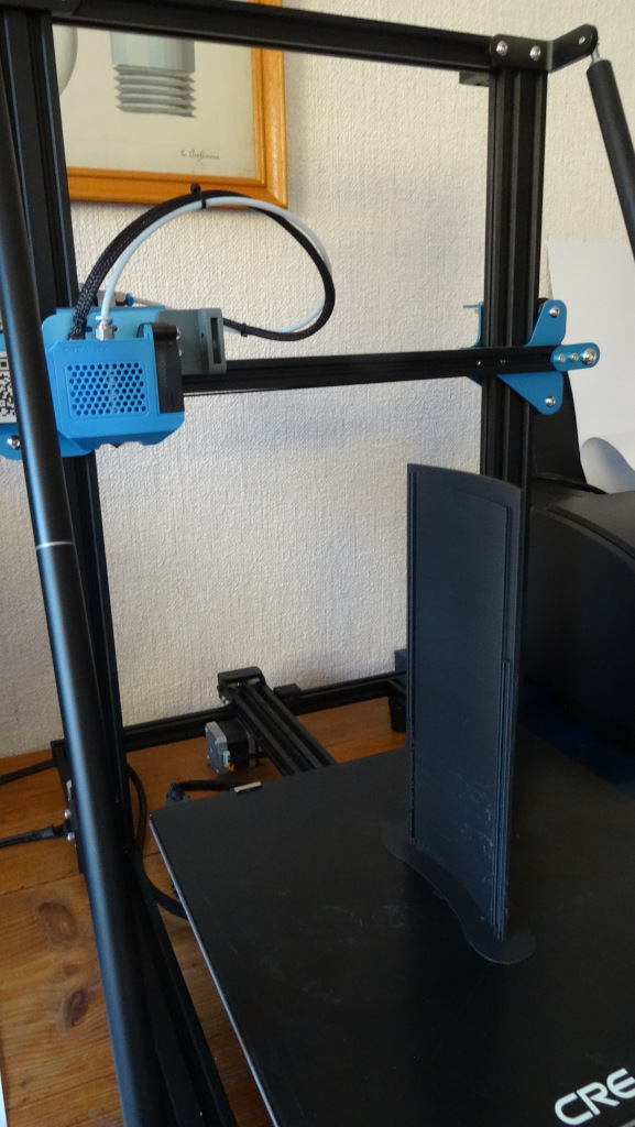

Pour obtenir une bonne finition des portes, elles ont été imprimées debout :

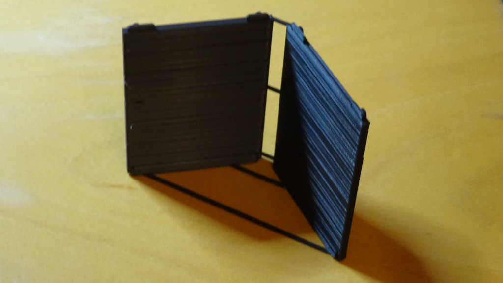

De même pour le toit qui a été maintenu par l'option "radeau" de CURA (245mm de haut !) :

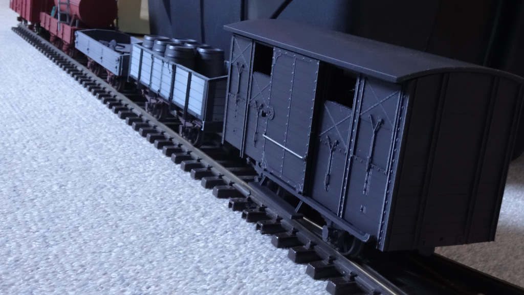

En cours d'impression, une version à toiture double pentes du couvert.
Une belle rame en perspective :

Et une de plus, superbe E2 La machine, elle doit tourner 24/24 ? D9 Et ça doit commencer à représenter une "certaine" longueur de fil.....
Bravo Marcel #B6

Juste une petite remarque... mais comme c'est un modèle libre ...L'ouverture de la porte se fait en général dans l'autre sens :F5 :F5 :F5 :F5

Tu peux préciser, "L'ouverture de la porte se fait en général dans l'autre sens", Michel ?? :F9

Comme cela,
mais il peut y avoir des exceptions :maitre:

Aie !... erreur funeste, peut-être imputable au fait que je suis gaucher ? :os
Bah... je vais m'en satisfaire :^°
L'occasion de dire qu'il y a une fonction retournement symétrique dans CURA (pas besoin de toucher au fichier d'origine).
Oui la machine travaille presque à temps plein : entre 16h et 18h pour un demi wagon ; 10h pour le châssis ; 12h pour la toiture, et 5h pour les suspensions.
