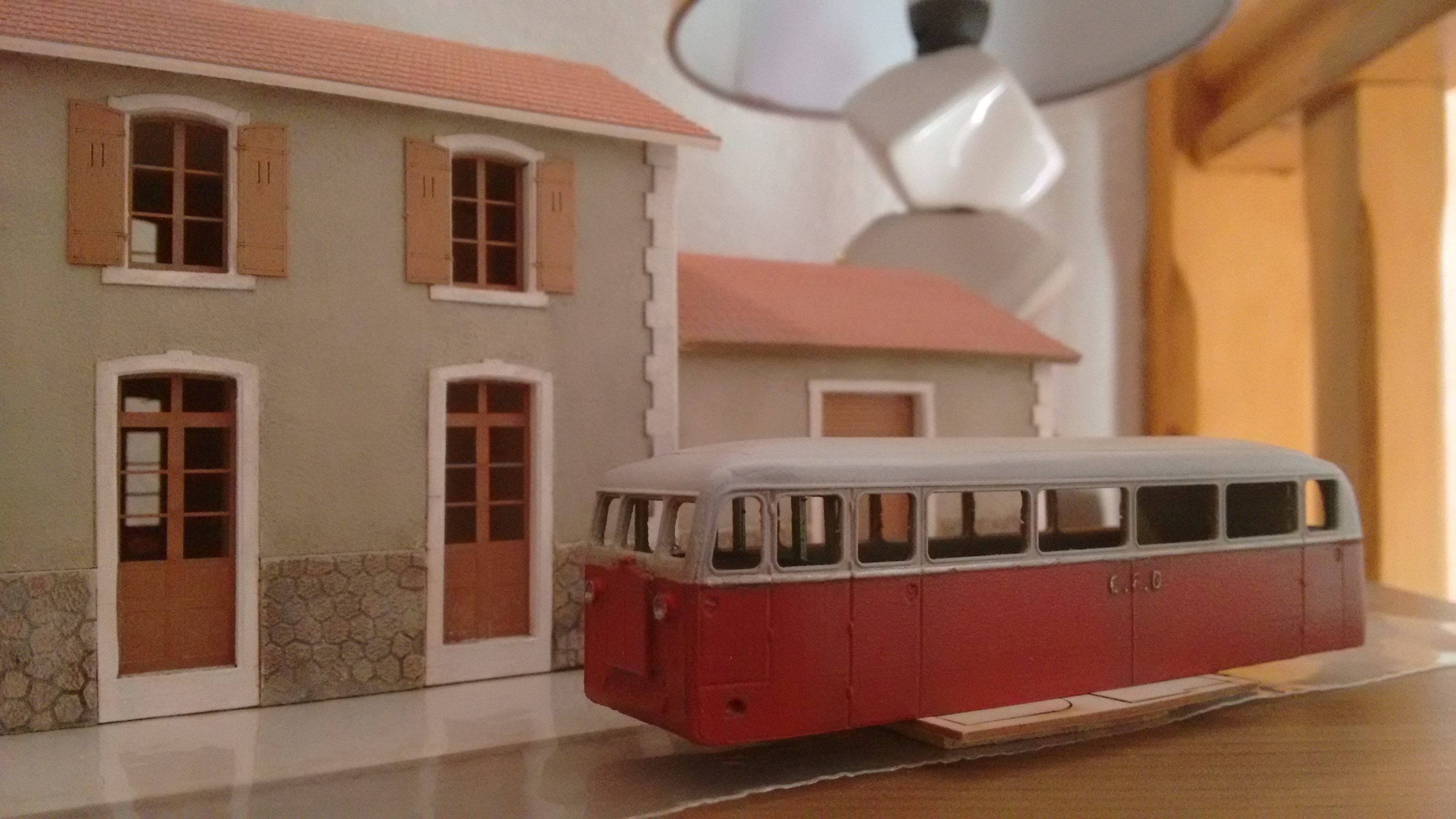

voici la peinture terminé de mon de dion Lozère

Belle réalisation !

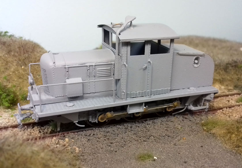

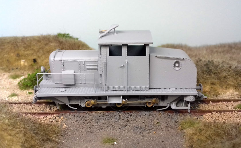

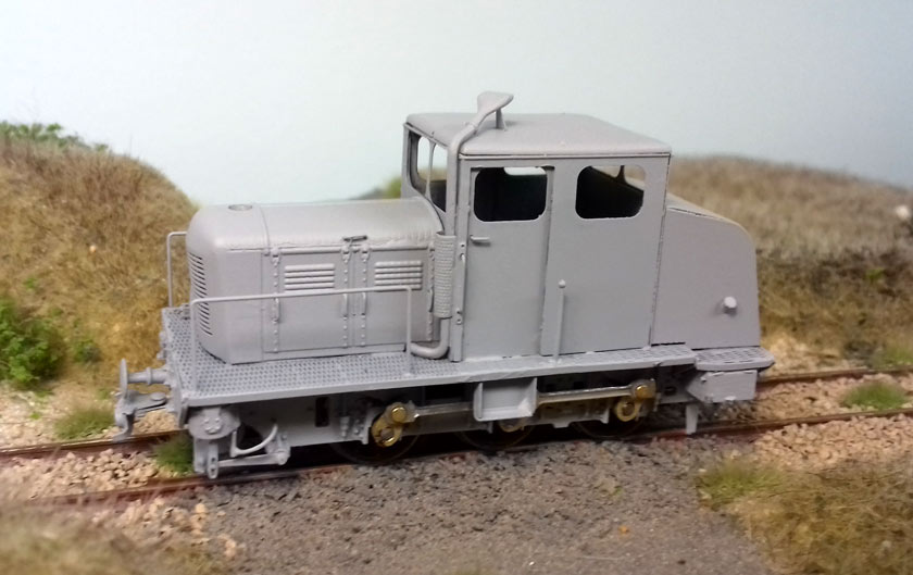

En parlant de la Lozère, en voilà deux qui pointent leur nez :
Le locotracteur 60 qui sort tout juste de sa peinture d'apprêt :
et le 70 dans le même état :
Je pense pouvoir les finir pour présentation à St Mandé. Le BA12 est un petit peu en retard et ça sera juste pour lui.

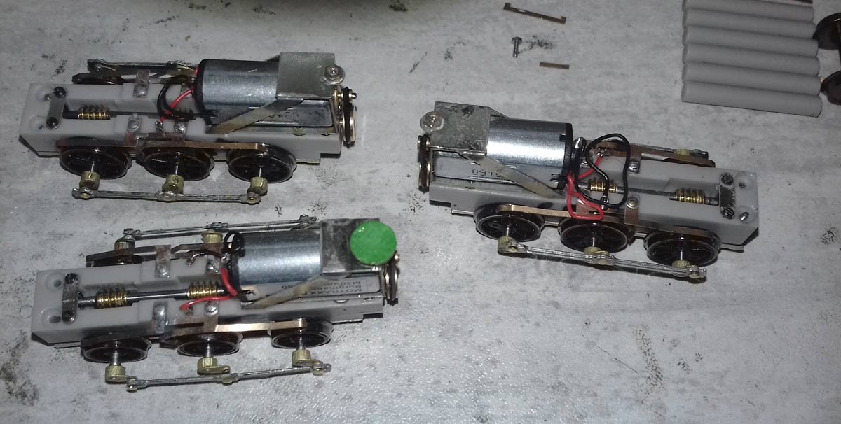

Joli ! La mécanique est identique aux locotracteurs X et Y ?

C'est une motorisation proche, mais qui bénéficie des améliorations de conception misent en place pour la Mallet. L'ensemble vis sans fin et pignon est un couple laiton, macrolon beaucoup plus silencieux et l'axe des vis sans fin est maintenu par de pattes et non plus par un bouchon qui n'était pas très pratique.

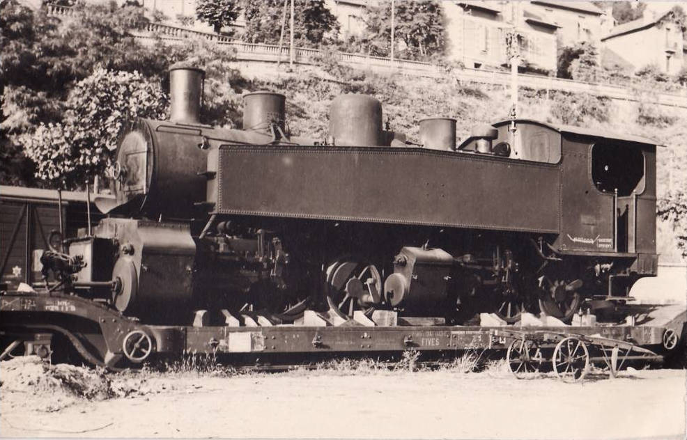

H.Domengie dans vol 6 des Petits Trains de Jadis apporte la précision suivante la Mallet fut cédée au BA en 1938 et qu'elle était une Corpet Louvet construite pour les chemin de Fer du Centre.
Que l'on voit ici a Tulle en 1953 débiellée en attente d'embarquement pour le RB.
Ceci dit leur similitude étant importante on peu facilement confondre #B6
