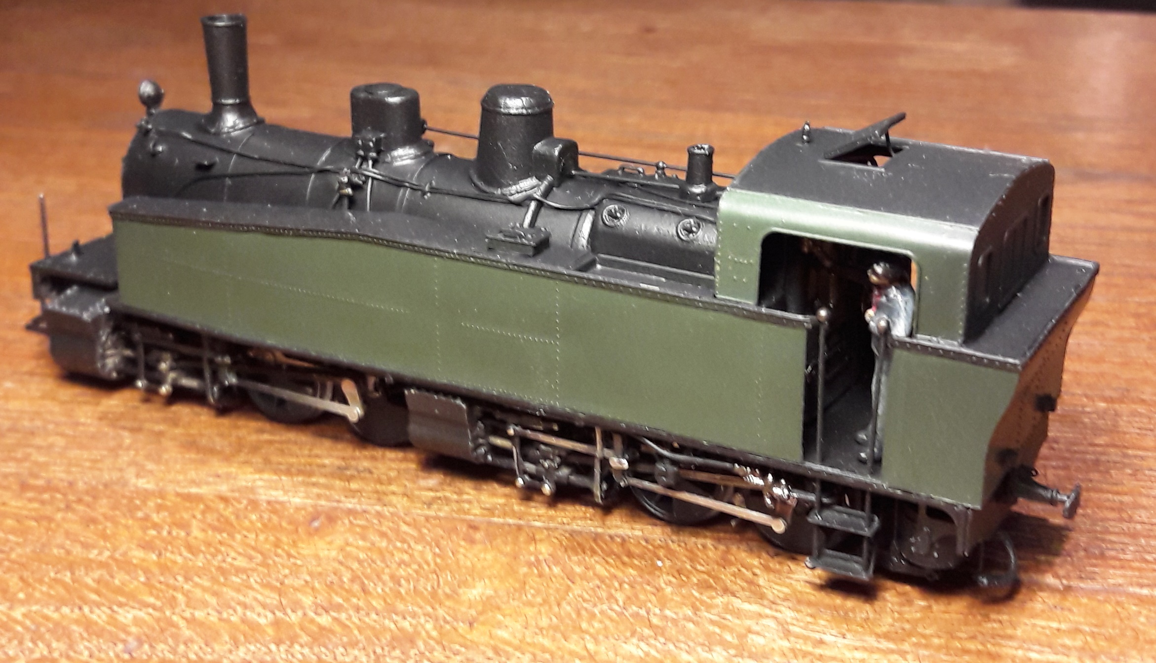

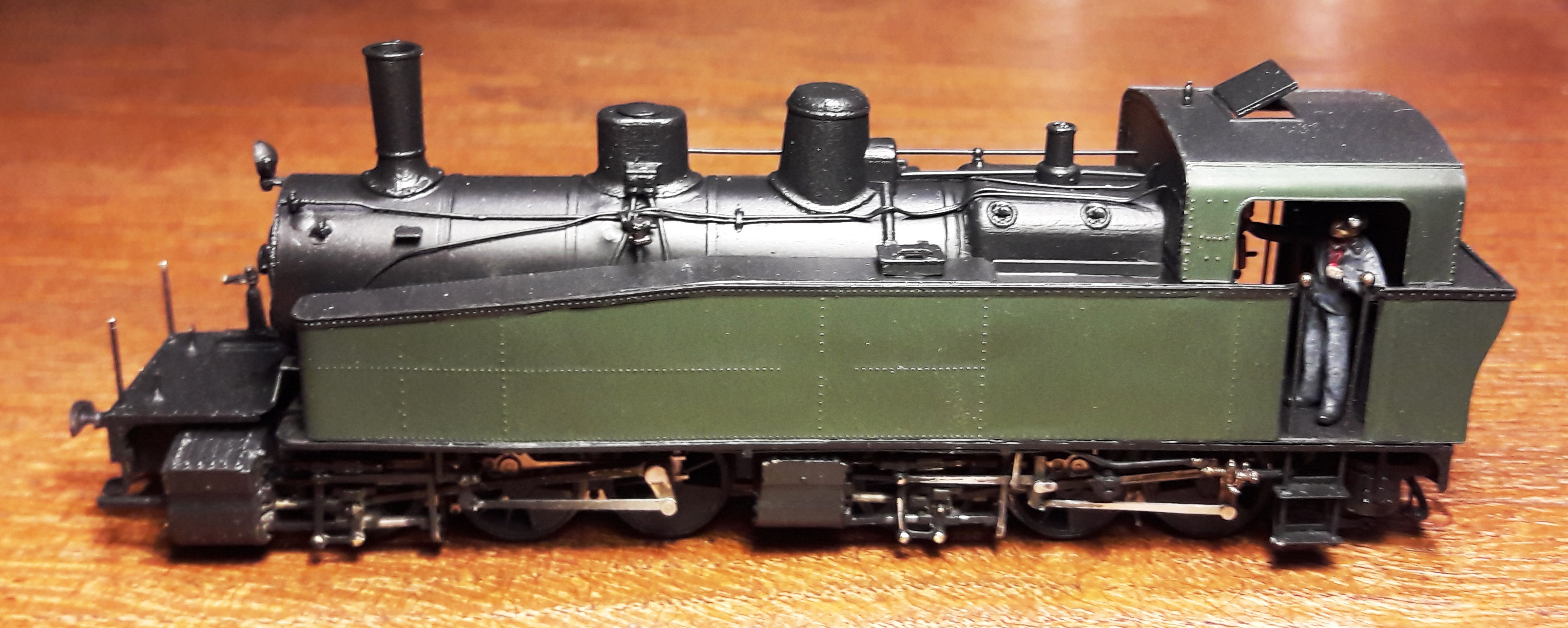

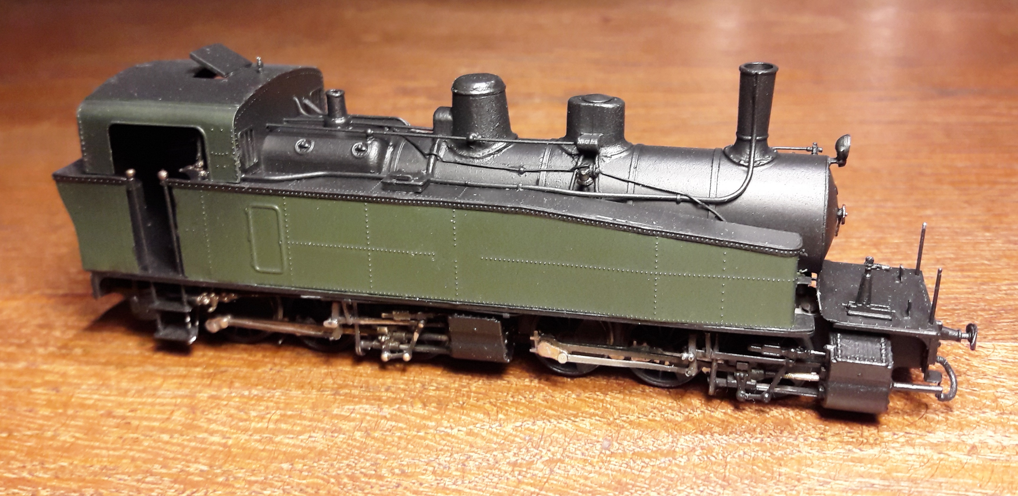

Messagepar Challenger60 » 02 10 2017 à 22:04
Entendu pour la notice Cyril... ;)
Quelques photos pas top ... :C6

Belle #B6 beau montage :maitre: Si en plus comme tu sembles le dire elle roule bien, c'est carton plein :B3

Perso, j'aurais bien vu le dessus des caisses à eau en vert, comme les flancs :sortie , mais le résultat est TOP ! :bravo

Merci à tous. Cependant, les photos (grand angle de téléphone portable et lumière artificielle naze) ne lui rendent pas trop hommage, et il y a encore pas mal de choses à terminer:
-mise en peinture des traverses de choc
-plaques réseau et N° (qui donnent un vrai plus en terme d'apparence et de finesse)
-pose des sabots de frein et mise en peinture des fonds de chassis
-mise en peinture du dessus du truck avant qui se voit sous la boite à fumée
-pose de charbon dans les hottes
-brunissage de l'embiellage
-patine de la livrée qui fait un peu "réglisse"
-pose d'un attelage

Belle loco, joli peinture, un noir chaudière satiné qui sied bien à la Mallet Piguet.

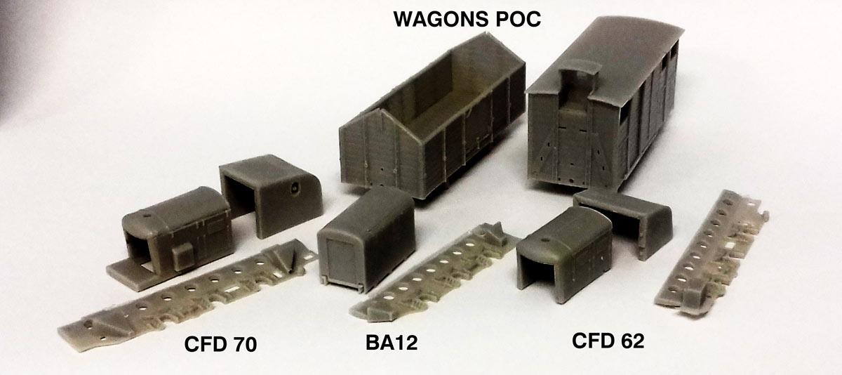

J'attends aussi le pare-escarbilles C7
Sinon les devoirs de vacances sortent du moule, j'attends les photodec, le montage des éléments en résines se passe sans problème. Petite nouveauté, les joints à "bouboules" ont maintenant une coupe à 44,7°, ceci permet d'assurer que la fermeture du joint se fera sur l'extérieur.
Une autre découverte, en voulant monter ces proto à toute vitesse (pas le temps de sabler ou de nettoyer les résines avant collage) j'avais au paravent pas mal de pb de collage, la cyano semblant absolument refuser de prendre H4 Il faut dire que les premières pièces qui sortent d'un moule neuf sont bien siliconées. Cette fois ci, j'ai utilisé un primaire pour cyano qui permet de coller des plastique dit incollable (POM, PE et même Téflon®), impeccable, avec la Plasty que j'utilise, touché c'est collé D9. J'ai réalisé les montages en photo en une demi heure !
