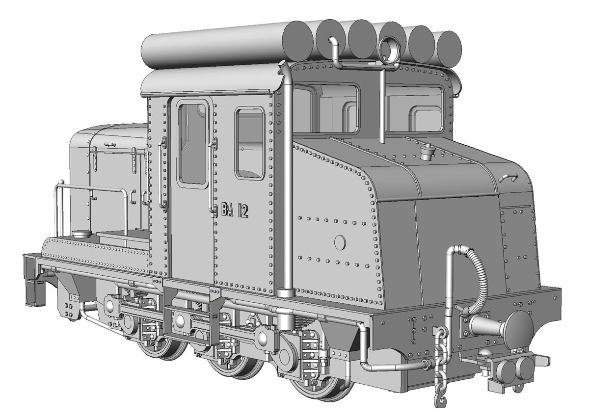

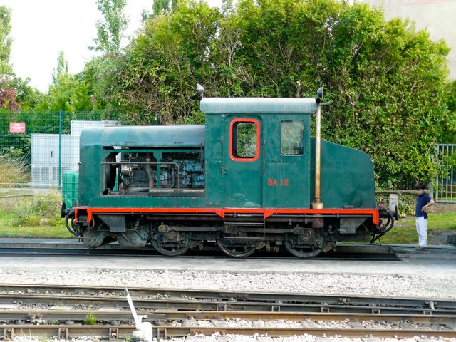

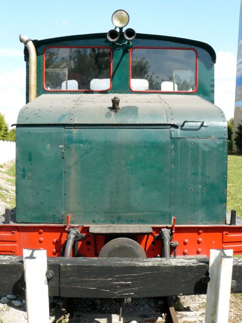

Messagepar Storm » 28 08 2017 à 23:15

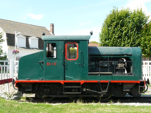

Tu.as un soucis avec les tuyauteries qui sortent des "bigoudis" :? C'est bien plus proche de la cabine et le phare est au dessus de la partie horizontale #B5 Là poignée sur le capot arrière est plus haute de même que la barre horizontale (les deux au même niveau dans le rayon)
Page 86 en bas du bouquin de G. Nickson et E. Martin #B5

Messagepar 3DMetrique » 29 08 2017 à 12:56
Oui, c'est corrigé, j'avais un peu bourriné hier soir pour publier avant l'heure de l'apéro et j'avais dessiné ces tuyaux au fil de la souris sans regarder les photos :H2

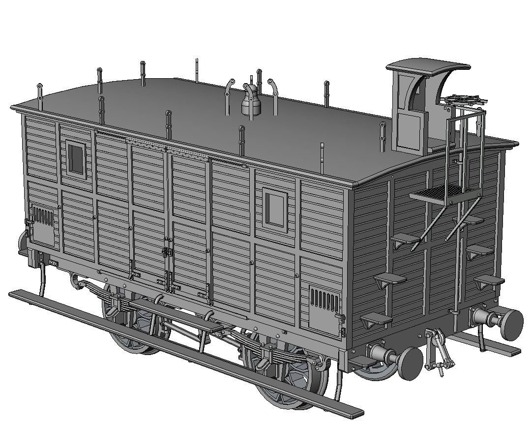

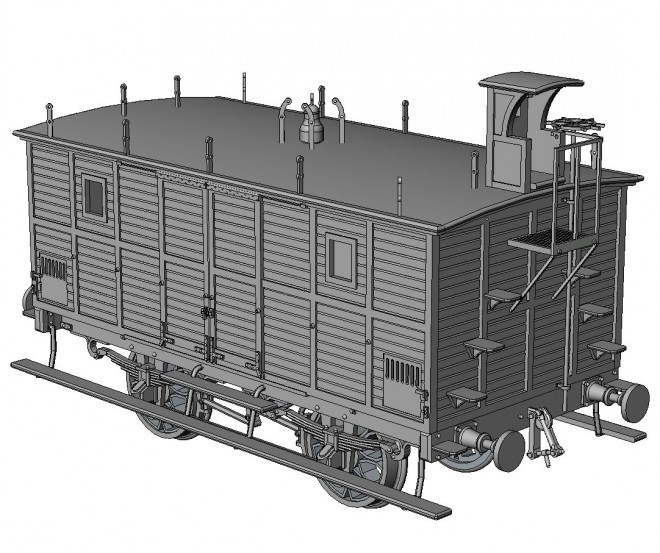

Messagepar augerd » 29 08 2017 à 14:21
3DMetrique a écrit:Le premier d'une nouvelle série de wagon du réseau POC : le couvert à guérite...
[ Image de la galerie ]
Avec son curieux volant de frein

Messagepar Beyer-Garrat » 29 08 2017 à 14:58
Bon encore deux ou trois détails a peaufiner, mais c'est presque cela :rod_mdr2 :rod_mdr2
(trompe ,sigle BA 12 plus bas et canalisation arrière frein)
Faut bien qu'on trouve un truc ou deux superbe en tous cas :B3 #B6

Messagepar 3DMetrique » 29 08 2017 à 16:52
Heu pour la canalisation de frein, je fournis un fil de laiton de 0,6 bien droit...après ce qu'il deviendra :rod_siflet , le sigle BA12 a été baissé, j'avais simplement repris les dimensions et la position sur un plan paru dans un ouvrage de référence. quand à la gouttière sur le capot ar, elle sera reprise directement sur la photodec à plat.

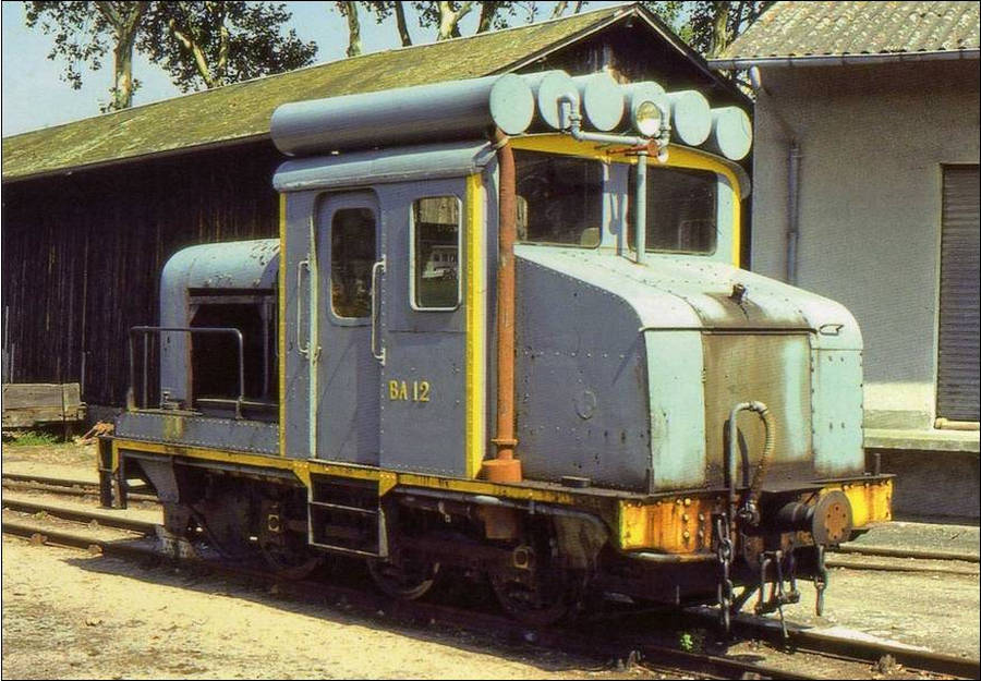

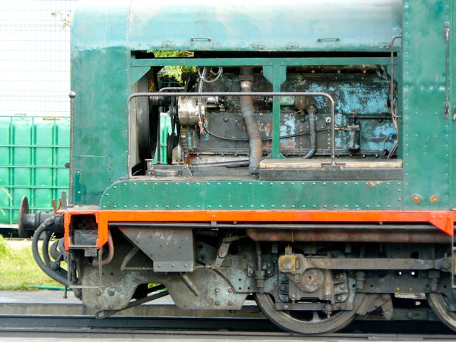

Messagepar pelican » 30 08 2017 à 08:09
et il y a une espèce de collerette au pot d’échappement ... :rod_mdr2

Messagepar YVES » 30 08 2017 à 11:21
CFBS - Quand le BA 12 assurait la réserve au Crotoy.
- Une documentation photo pour Cyril.

Messagepar 3DMetrique » 30 08 2017 à 13:03
Merci Yves, le sigle BA12 n'étant pas à la même hauteur d'un côté à l'autre et n'étant pas en relief, je fournirai les décalco en lettres rechampies...et après chacun verra :maitre:

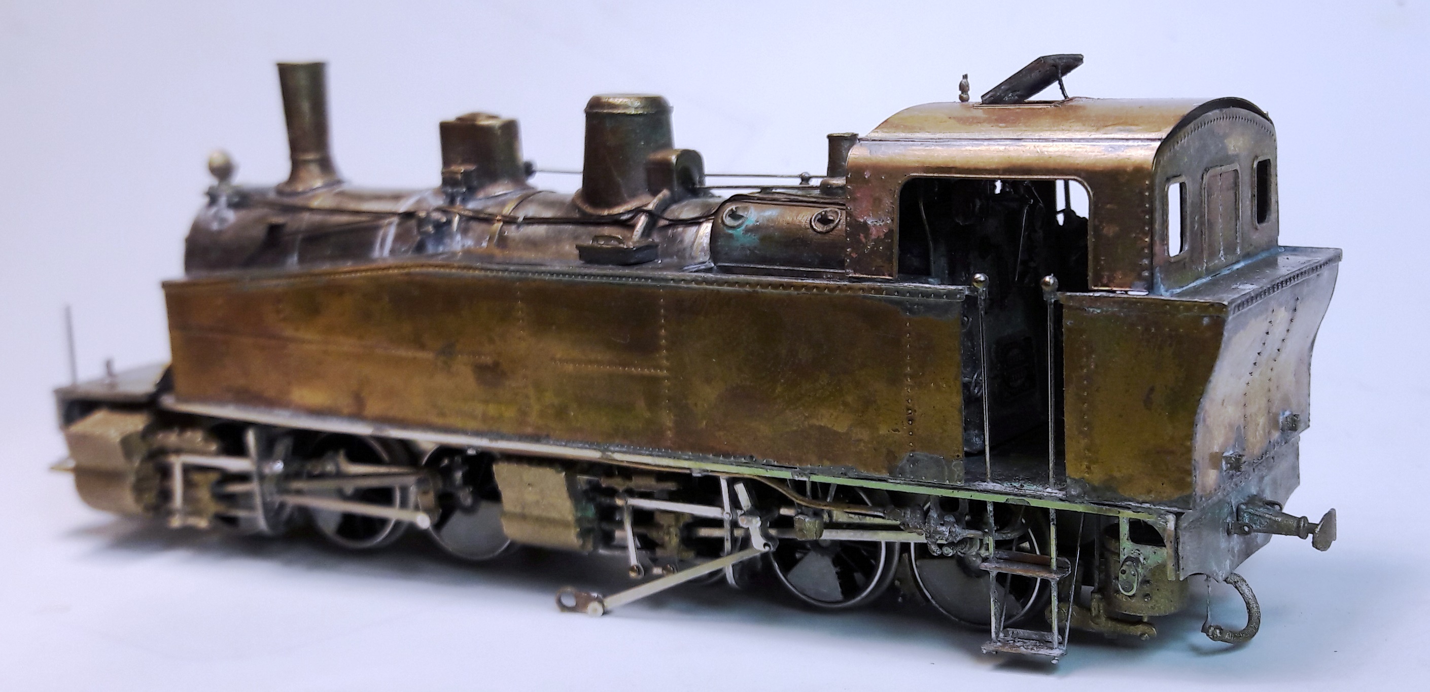

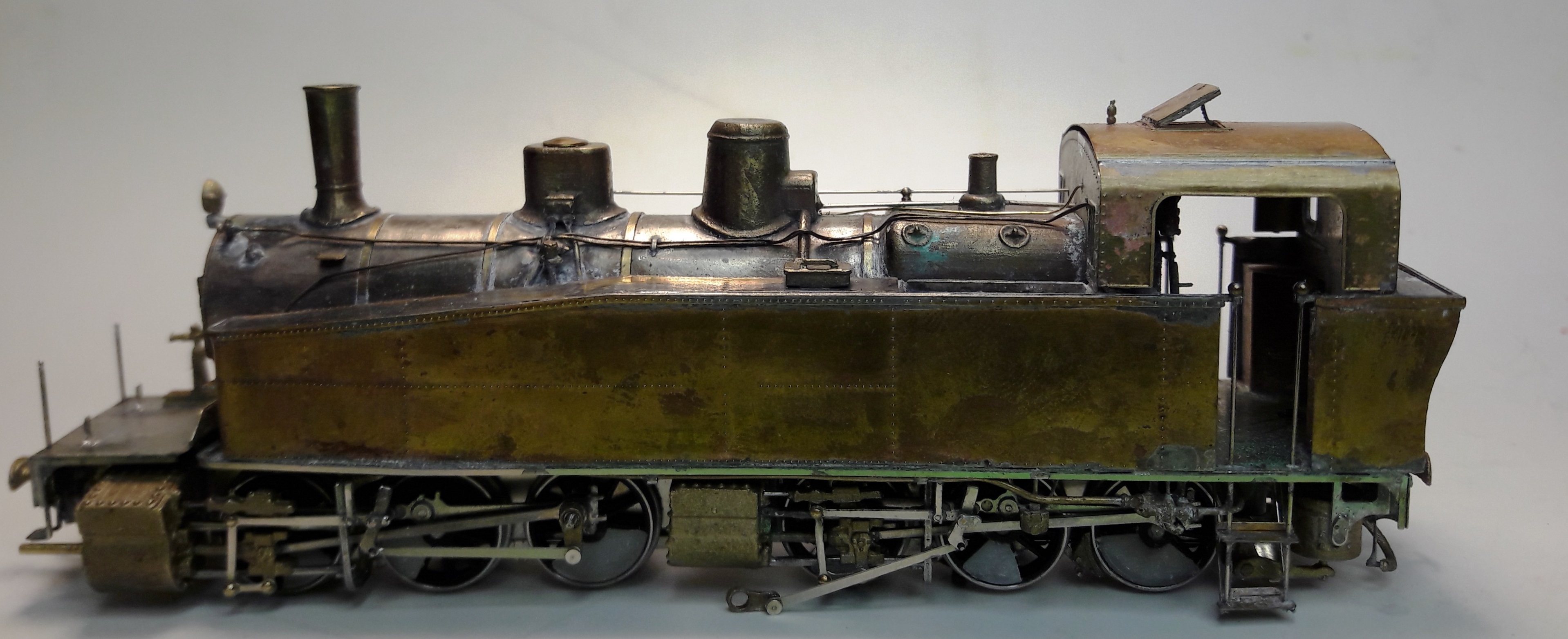

Messagepar Challenger60 » 02 09 2017 à 18:49
Tarauds arrivés, embiellage monté... On s'approche de l'étape de sablage peinture... Montée avec l'embiellage, la motorisation fonctionne bien sur chacun des trucks... :ipb-251
La toiture n'est pas encore soudée...
Olivier

Messagepar Storm » 02 09 2017 à 19:31
Putain le bestiau :C4 Superbe Olivier #B6
Peut-être un peu de brasure sous les trappes des caisses à eau, j'ai l'impression que tu as un jour... Mais bon, c'est bien pour dire un truc :oups2:
