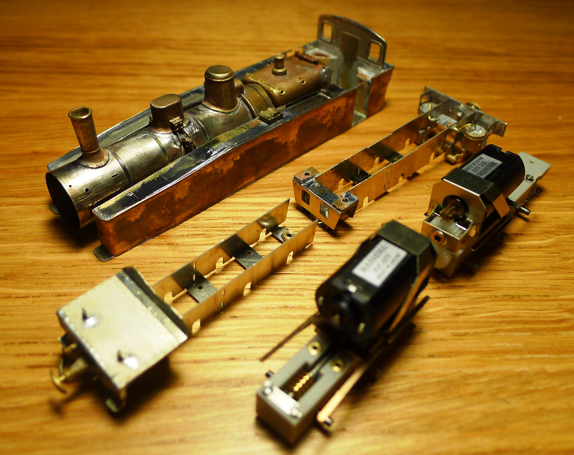

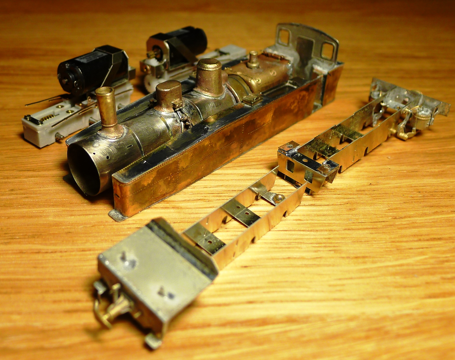

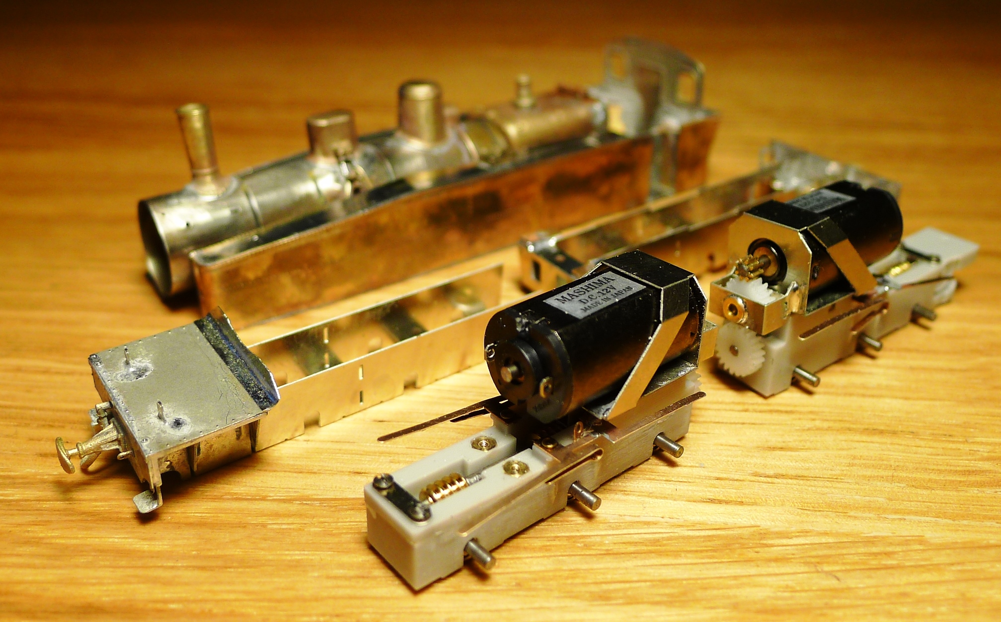

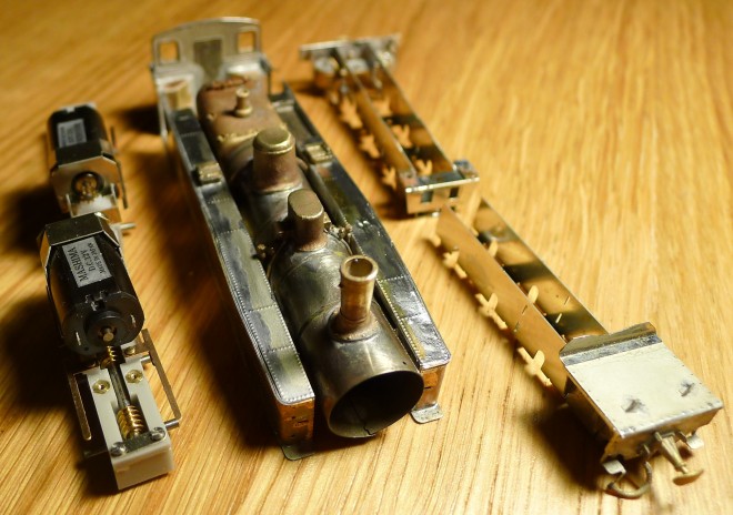

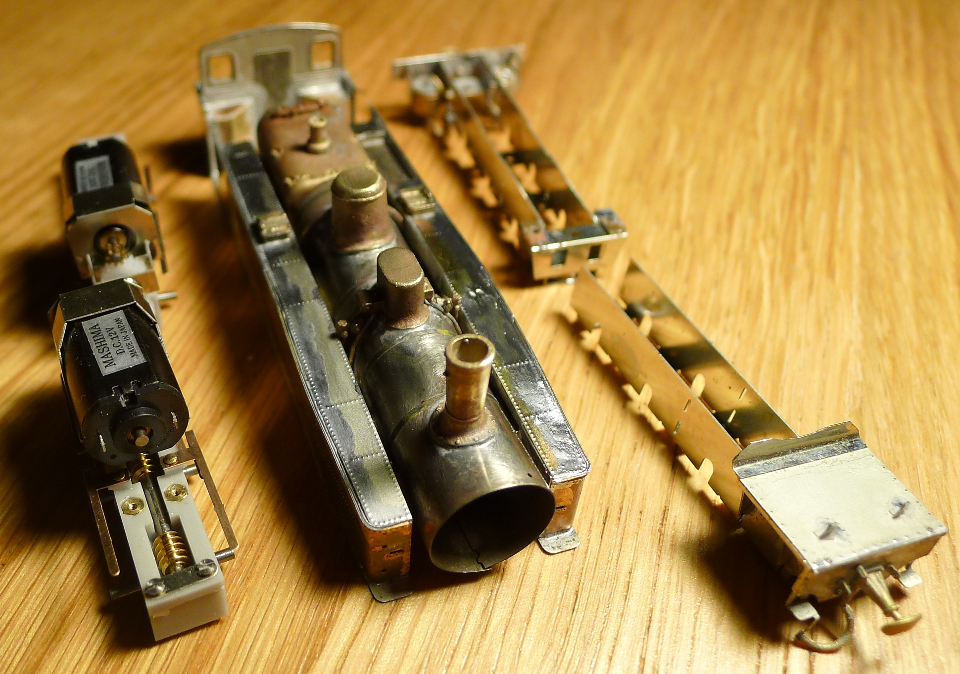

Messagepar Challenger60 » 06 06 2017 à 22:37
Quelques photos des éléments montés à ce stade....
La chaudière et le foyer sont juste posés.

Messagepar Storm » 06 06 2017 à 23:28
C'est propre #B6 ça s'annonce bien :B3

Messagepar Challenger60 » 09 06 2017 à 11:11
J'ai un peu avancé hier soir sur le montage de la devanture en fonderie: c'est de loin le kit le plus détaillé que j'ai monté et c'est tout petit! :C4 Mais les soudures de fonderies sur des fonderies, c'est vraiment pas ma tasse de thé... H4 J'y suis à peu près arrivé donc on continue... Il faudra ensuite souder ce foyer sur la chaudière et je tremble d'avance des conséquences (que tout se dessoude... :C2 ) Mais avec de la méthode ça va le faire...
J'ai essayé (sans succès) de brunir les bandages de roues, mais j'ai l'impression qu'il sont en Inox... non?

Messagepar 3DMetrique » 09 06 2017 à 11:23
Oui, c'est de l'inox, le maillechort devient introuvable chez nos décolleteurs car il leur faut acheter des tonnes de barre pour quelques mètres consommés H4 Le laiton bruni est très mauvais conducteur sauf à dépenser des fortunes en nickelage (0,7 € par bandage), l'acier ordinaire est mauvais conducteur (voir les roues Allan Gibson), reste l'inox qui conduit parfaitement et a un bon contact électrique avec le maillechort de nos voies. En revanche pas possible de le brunir sauf par traitement thermique sous vide délicat et hasardeux. Reste la peinture, la bande de roulement étant maintenue brillante comme dans la réalité. C'est pour cela qu'un pochoir est fourni dans le kit...

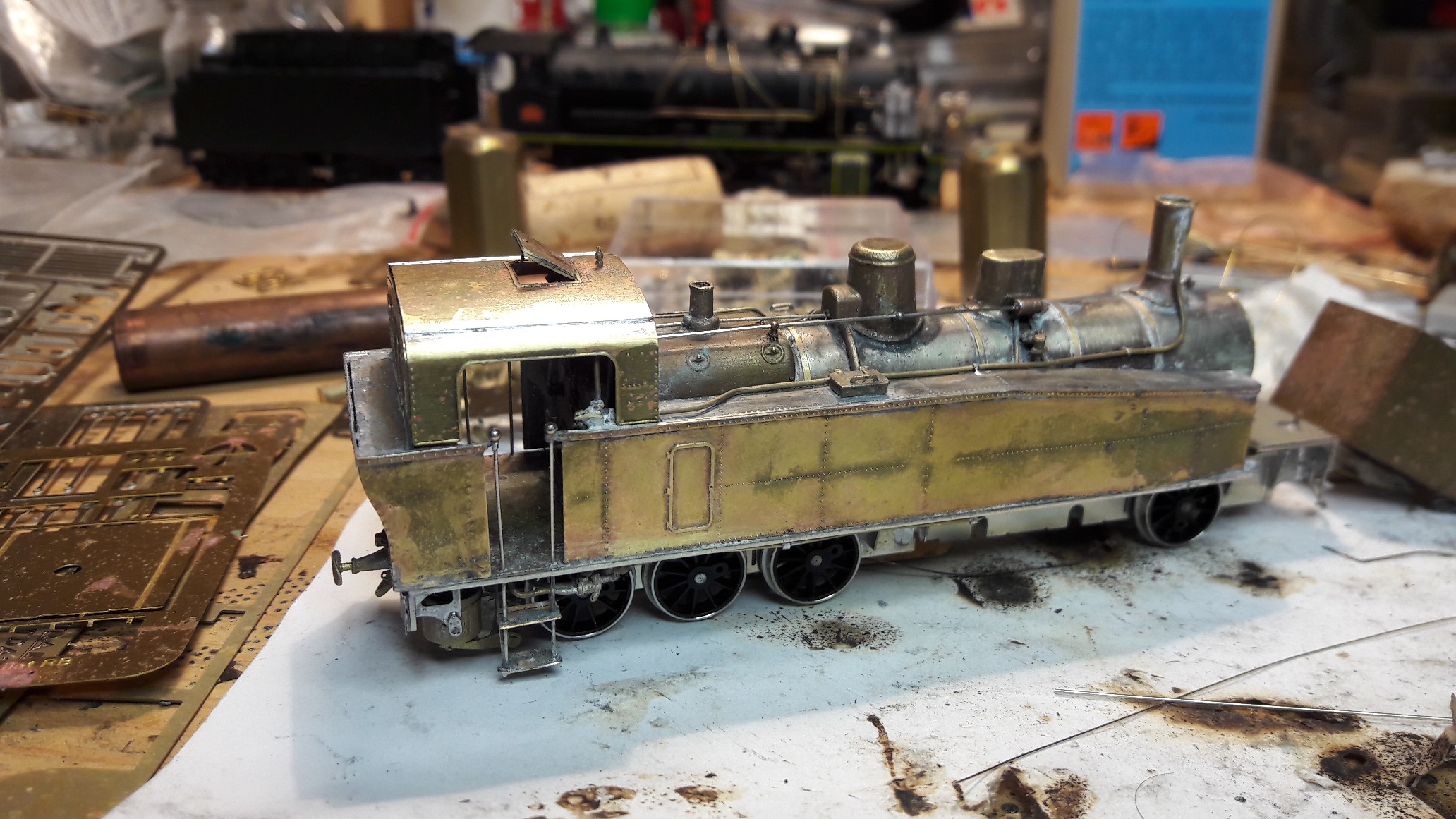

Messagepar Challenger60 » 12 06 2017 à 11:08
Le montage avance bien et la superstructure de la machine est quasiment terminée. Le montage des injecteurs et de leurs tuyauteries m'a donné l'occasion de lâcher quelques jurons (quand on soude d'un côté ça se dessoude de l'autre... :C2 ) mais au final j'y suis arrivé. (j'expliquerai comment si cela intéresse )
J'ai aussi assemblé plusieurs essieux avec calage à 90° et c'est d'une simplicité enfantine. Je n'ai pas l'impression d'avoir d'essieux voilés et on verra avec la pose des bielles si tout cela tourne bien: dans la mesure ou tous les essieux sont engrenés (principe de la 141R Carmina, mais conçu correctement ici... :mrgreen: ) , ça devrait fonctionner sans souci.
La cabine est juste posée sur la structure, mais je pense la souder avant de peindre l'ensemble, quitte à galérer un peu pour peindre l'intérieur...

Messagepar 3DMetrique » 12 06 2017 à 11:58
Attention pour ceux qui en monte en ce moment, les cerclages de chaudière se montent en final après peinture, ils sont simplement clipsés et non soudés, ils gardent ainsi leur belle couleur laiton et sont bien nets.
Sinon beau montage, effectivement pour la cabine, j'ai hésité, un grand coup de noir à l'aérographe à l'intérieur et de multiples contorsions avec un pinceau à trois poils H4 ou refaire des raccords de peinture après brasure, je pense que ta solution est la plus sereine, d'autant qu'il faut vraiment aller le chercher pour voir la devanture et les paroi interne de la cabine C7
On peut peindre les roues après montage, mais cela nécessite deux passages dans le pochoir (un pour chaque côté).

Messagepar Challenger60 » 12 06 2017 à 12:58
Pour les cercles de chaudière, j'ai hésité mais comme sur les photos dont je dispose ils sont de la couleur de la chaudière, je me suis décidé à les monter avant. A noter d'ailleurs qu'ils sont parfaitement calibrés en taille, ce qui permet de ne pas laisser d'interstice disgracieux même lors d'un montage a posteriori ...(je dis ça parce que j'ai fait la malheureuse expérience des cercles de chaudière moches sur une 242T et 231G en HO... :mrgreen: )
