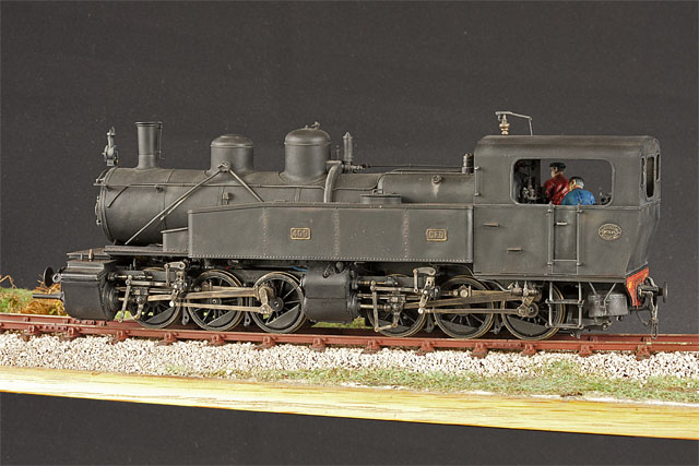

Étant donné que les 409 et 410 sont mes modèles préférés :rod_coeur je trouve sa pas mal et bien soigné
Un tout petit détail me chiffonne c'est que la cabine arrière à partir de la lunette arrière la parti diagonale ne descend pas jusqu'à la traverse mais sinon bravo ;)

Superbe MALLET, c'est du 0m... E2 E2

L'inclinaison de cabine ne descends pas jusqu'au bas de la traverse, en raison de la transformation qui consiste a scier les montants arrière de la cabine et a rallonger la toiture .
Superbe travail #B6

Et le montage est ( sera ) un travail d'artiste :F5

Effectivement je n'ai pas bien vu que la tole arriere descendait jusqu'a la traverse tout droit...personne n'est parfait et surtout j'ai pas cette prétention !! Ceci dit le bout droit fait moins d'un mm en hom et c'est franchement pas tres visible. D'ailleurs le dessin de j.edmond est pas juste non plus ! J'ai fait une tole pliée en decoupe de 0, 2 qui est simplement soudé sur la cabine dont j'ai disqué (!!!) ce qui etait en trop. Savez vous que l'epaisseur est d'au moins 8/10 de mm !! Tout ceci pour permettre le soudage au four sans que cela se deforme. C'est du raide je peux vous le dire. Le plus dur a été de dessouder les marches, poignées etc. J'ai fait une lanterne de toit au tour et des robinets de jauge de bache a eau en decoupe.. J'ai aussi déplacé les marchepieds en ar. Un coup de peinture, des plaques faites par interfer ( si il y en a qui veulent tenter ...) et hop grace a ça j 'ai tout le vivarais...eh cyril et le petolat ? :rod_coeur

Joli boulot en tout cas #B6 Et pour le Vivarais, je crois tout de même qu'il t'en manque une... :rod_siflet Bon, c'est un peu limite mais juste pour te faire bisquer C7
