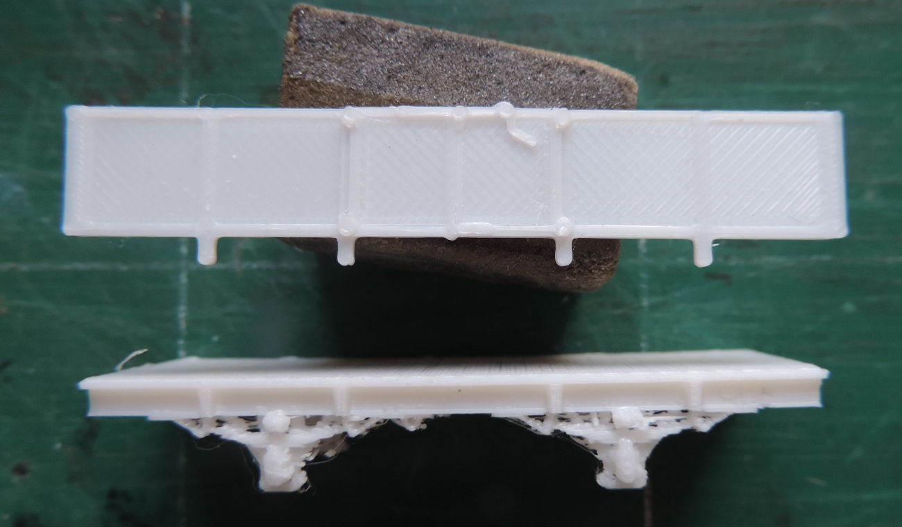

Merci pour toutes ces infos Marcel, mon Ender 3D Pro a une surface d'impression plus petite, mais en gardant dossiers et cotés non assemblés, je dois pouvoir les imprimer en diagonale du plateau....? Les plaques de garde et suspensions seront beaucoup mieux imprimées séparément et à plat, pour le châssis il faudra le couper en deux... #A8 Mais ça me permettra de voir ce que je peut tirer de cette imprimante pour cette échelle (1/22e)
Test du tombereau au 1/87e.
Il est fort probable que pour le châssis, imprimé à plat et à l'envers, j'avais déjà le problème de jeu important dans le tube Bowden (raccord coté extrudeur défectueux.... H4 ), d'où une génération de fils sur les transitions. Problème réglé.
Voilà, voilà....
J-J

Essai aussi de changer JJB l'orientation de la pièce de 90°on a quelques fois d'agréable surprise avec la Ender 3 pro :B3

Merci JP je vais tester ça. Il n'est pas exclus que ma buse n'est pas trop appréciée, aussi, une rencontre un peu violente avec le tapis magnétique, qui en garde d'ailleurs la trace....:rod_siflet => Moralité, toujours faire "Home" si on a touchée la machine à l'arrêt :oups2: C'est comme ça qu'on apprend!

@ JJB : l'ensemble dossier plus côté fait 249x92mm.
Le châssis : env. 232x80mm
Personnellement, je joue beaucoup sur l'orientation des pièces sur le plateau (souvent en diagonale) pour que l'orientation des dernières couches me conviennent.

Bonsoir Marcel, pour la Ender 3D Pro: Taille d'impression: 220 x 220 x 250 mm. Mais en diagonal le Châssis ou l'ensemble Flanc + Dossier semblent pouvoir passer, ça ouvre des perspectives #B6 Merci!
