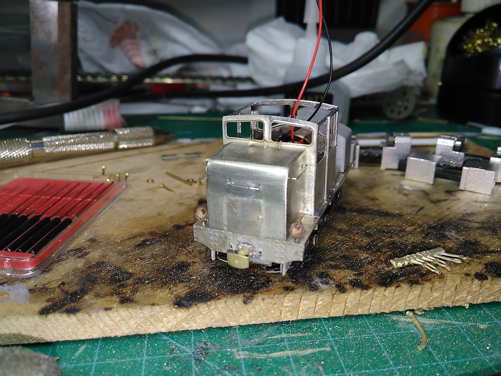

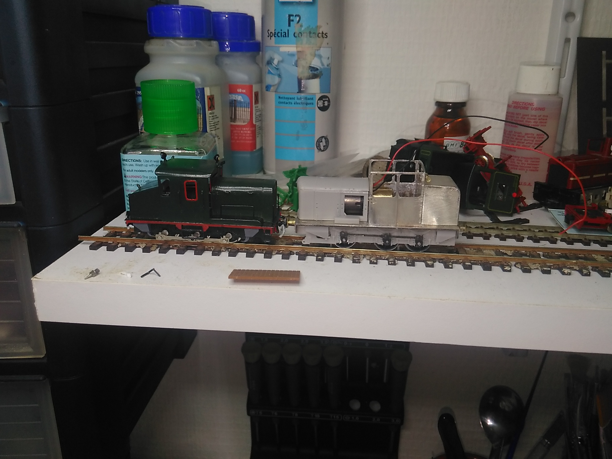

Tu vas rire Cyril, j'ai encore opté pour une version pas prévue C7 :rod_mdr2 Il va falloir que je perce le capot arrière pour ajouter des mains courantes. Heureusement, il y a 4 phares #B5

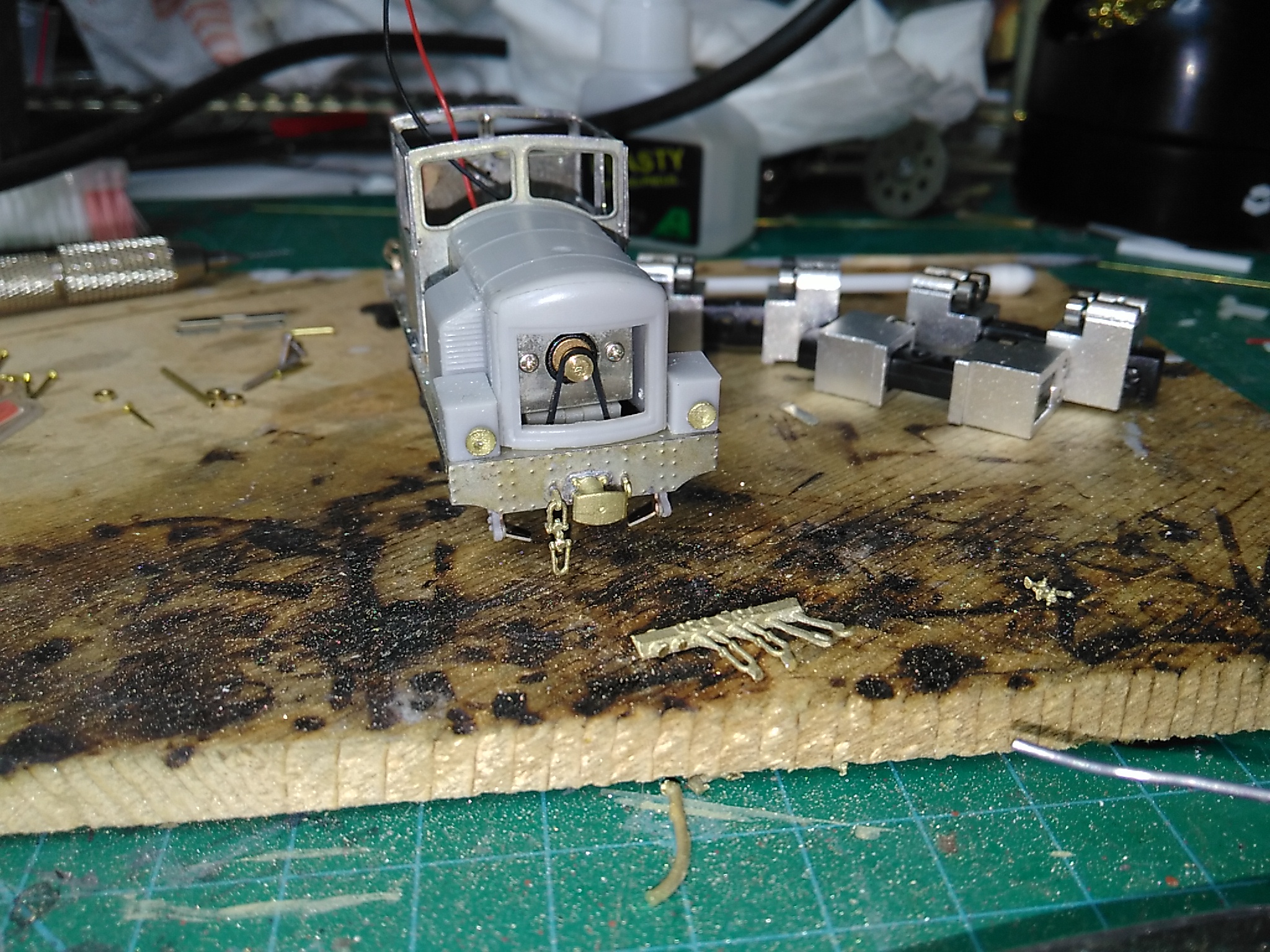

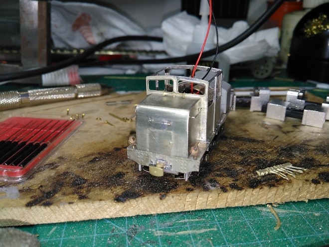

On continue en se caillant les doigts... Petite modif du kit pour coller à la version actuelle au niveau du capot arrière :
3 mains courantes ajoutées et 2 phares d'un type différent de celui d'origine.
À l'avant, j'ai monté un des attelages à vis en bronze:
Très belles pièces, pas de soudure, je pense que je vais faire une razzia chez TdA C7 #B5
En passant il fait 7°C dans l'atelier, ça limite les scéances de travail D9

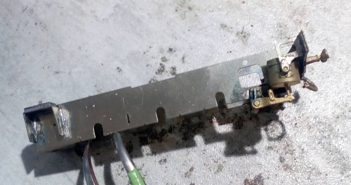

Pas de problèmes avec le calage vertical des essieux ? Moi je me bats un peu H4

Messagepar Storm » 09 01 2017 à 01:39
Je fais une version CFV actuelle Gaël :maitre: Pas de soucis de calage pour le moment, dégage bien les logements de roulement, pose le châssis sur les rails pour vérifier que toutes les roues touchent... En montant l'axe de transmission, on arrive à trouver le bon calage #B5 prend juste soin de faire en sorte que la pièce qui vient bloquer l'axe de transmission ne dépasse pas du châssis sinon, tu va tout bloquer :maitre: #B5
N'hésite pas si tu as des problèmes, ça se monte bien, il n'y a pas de "piège" :B3

Pour le calage des essieux, au début tout fonctionnait bien mais au fur et à mesure du montage j'ai commencé à avoir des problèmes. Lorsque les essieux sont enfoncés à fond tout bloque, sur l'essieu avant et arrière, j'ai rajouté une sur-épaisseur entre le roulement à bille et le fond du logement. Pour l'instant tout va bien. Mais sur l'essieu central je n'arrive pas à trouver la position définitive H4 H4 Je sens que je vais faire un 020 :H1

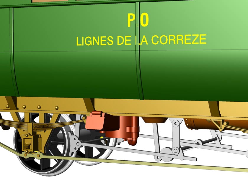

A l'occasion de la réalisation des fourgons (qui n'en sont pas pourvus) j'ai dessiné le thermosyphon qui manquait aux charmantes petites voitures à deux essieux du POC.
Ceux qui ont déjà le kit pourront l'obtenir en m'envoyant un MP ou un mail, ce thermosyphon devrait être dispo d'ici un mois environ et sera bien entendu mis dans les nouveaux kit.

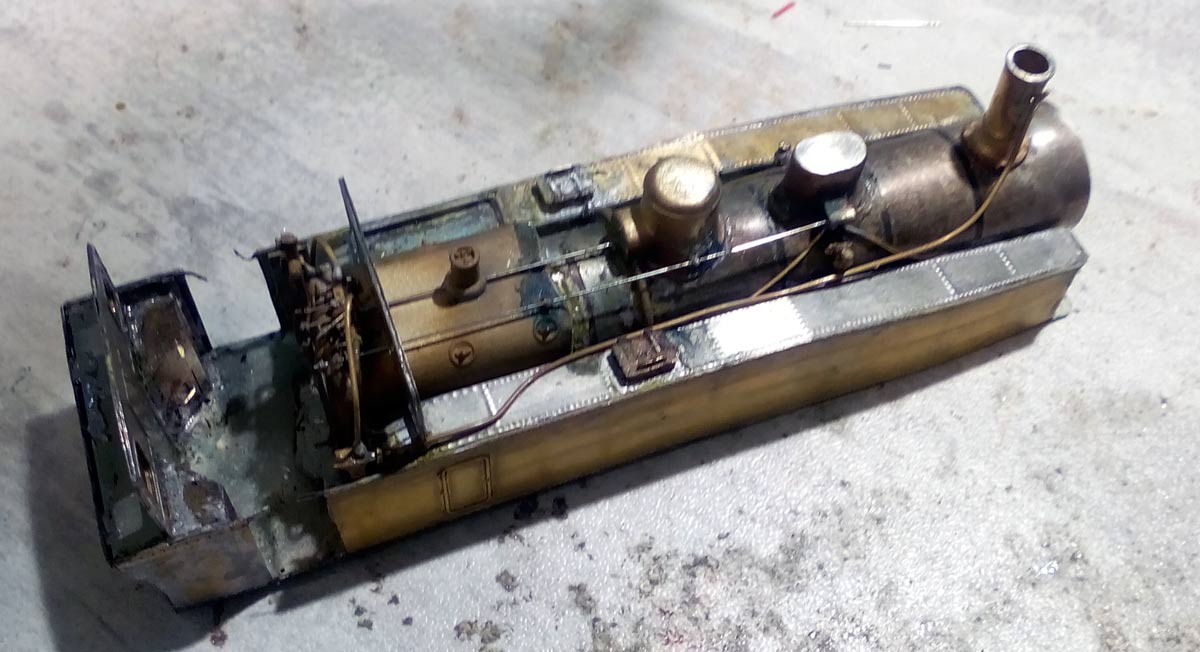

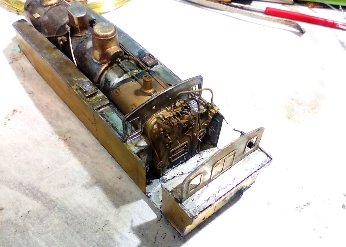

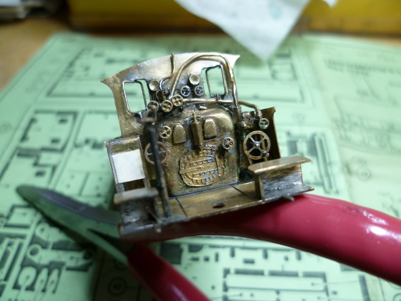

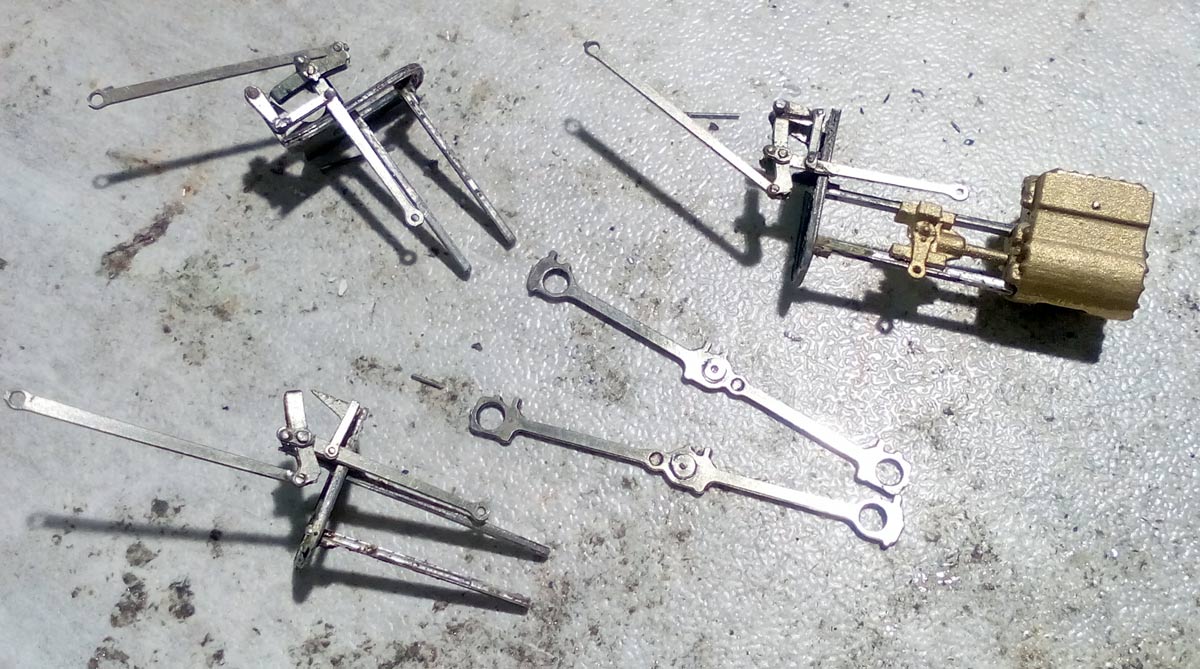

Quelques nouvelles de la Mallet du RB, la caisse est en cours de montage, c'est la deuxième caisse après quelques modifications pour améliorer la facilité de montage...
Détails de la devanture bien garnie :
Les quatre coulisses et glissières sont prêtes :
Le châssis avance aussi sachant que c'est le deuxième construit, le premier ayant servi à la mise au point de la motorisation.

Messagepar mlm » 14 02 2017 à 05:26
Encore un chef d'oeuvre. Superbe. :rod_coeur

Messagepar Beyer-Garrat » 14 02 2017 à 08:11
Superbe #B6
Beaucoup de vapeurs en montage actuellement :B3
