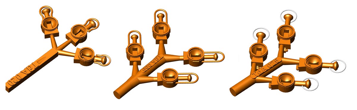

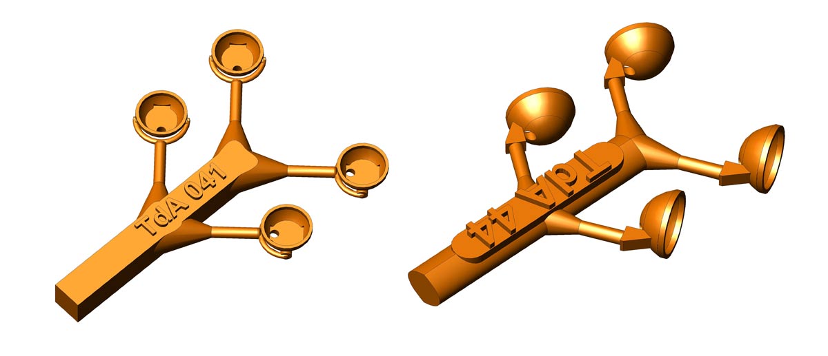

Puisqu'on parle de lanternes, je vais bientôt proposer le collection complète des lanternes vapeurs qui sont montées sur les loco TdA : avec dans l'ordre Pinguely, Piguet RB et Corpet 030
Elles seront fournies avec LED blanches câblée et jeu de verres colorés.
et deux types de feux électriques : ceux du BB400 et ceux des X et Y

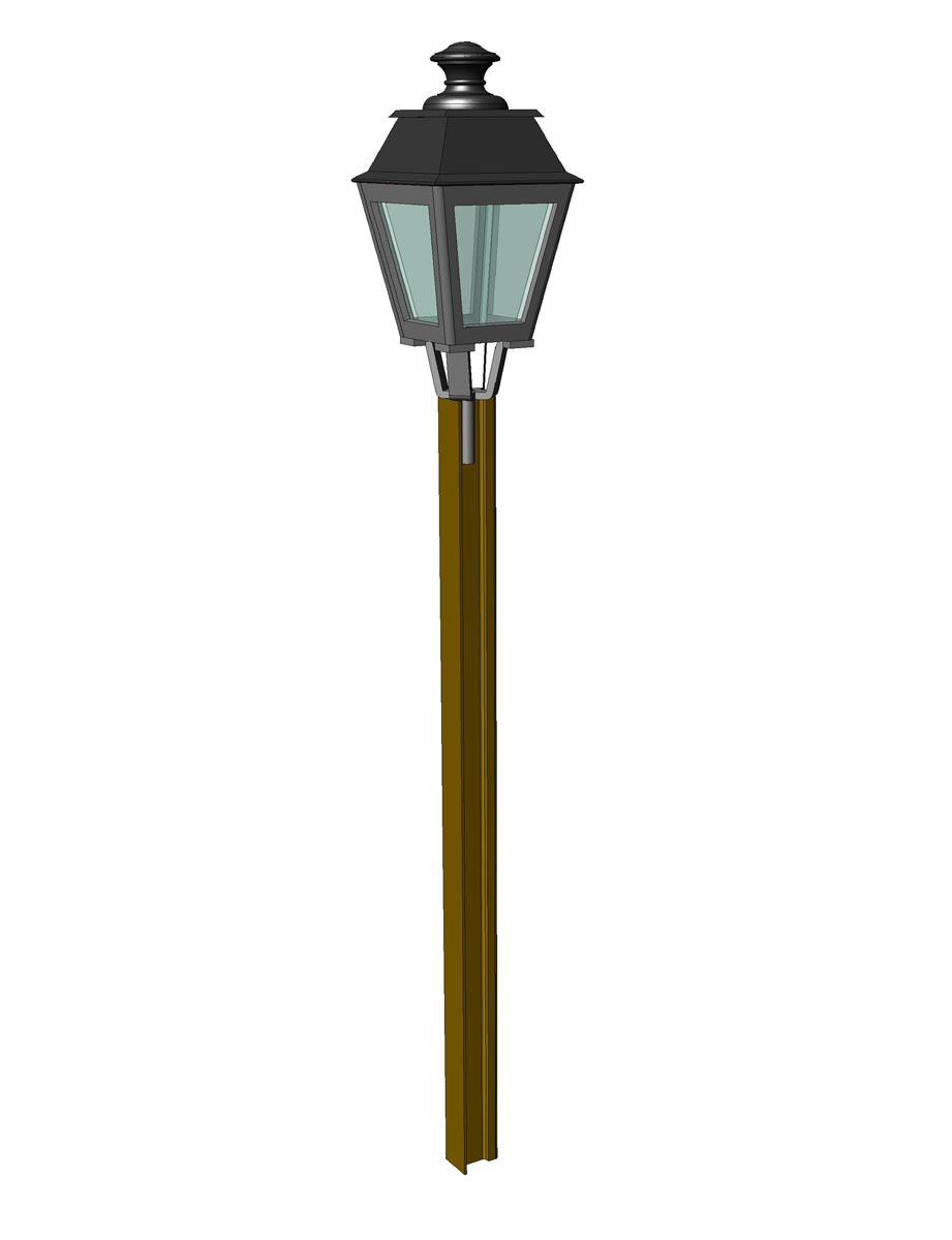

Je suis entrain de réfléchir à un diorama de la gare des Sorignets (EC) et en dehors du Yucca (trouvé à RailExpo) il me manquait la lanterne de quai, comme celle vue ici à la grande gare d'échange de la Bergerie (Nieul le Virouil)...
Pas trouvée chez les autres...donc modélisée, comme j'avais pas de poteau en bois sous la main, j'ai pris un bout de rail code 55 et ça va très bien.
Cyril

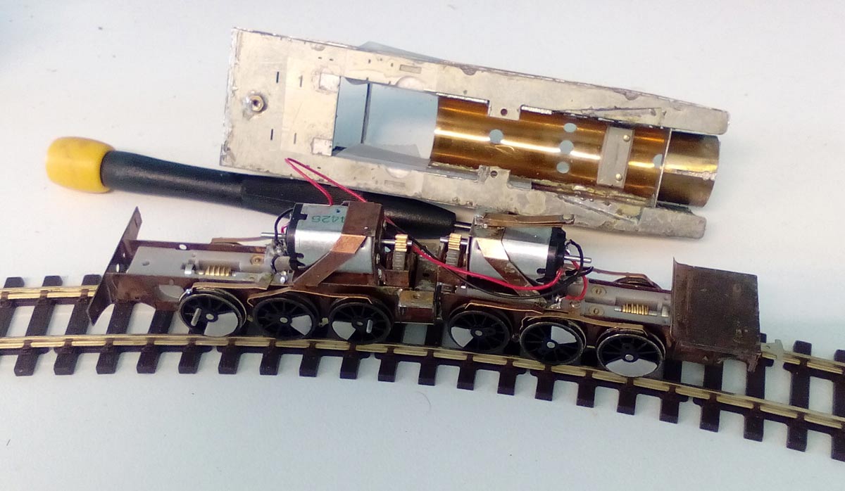

De retour dans un pays chaud...aujourd'hui 14°C :ipb-279 , j'attaque la dernière ligne droite de la Mallet. Validation de la motorisation.
Il s'agissait aussi de valider le système d'appui de la caisse sur le truck. Un ressort à lames en cuprobéryllium vient glisser sur une plaque solidaire de la chaudière. Le réglage se fait par déformation plus ou moins prononcée du ressort.
En marche avant :
En arrière
En courbe de 300 mm de rayon
Le bruit de la motorisation est affreusement amplifié D9 par le plan de travail et le micro de la tablette.

Messagepar Kazh du » 30 11 2016 à 20:01
3DMetrique a écrit:Le bruit de la motorisation est affreusement amplifié D9 par le plan de travail et le micro de la tablette.
Fallait pas dire...on aurait pu croire à une réutilisation de moteurs Jouef :rod_mdr2
La dernière vidéo est ma préférée....j'adore le débattement du tablier avant par rapport à la machine :rod_coeur

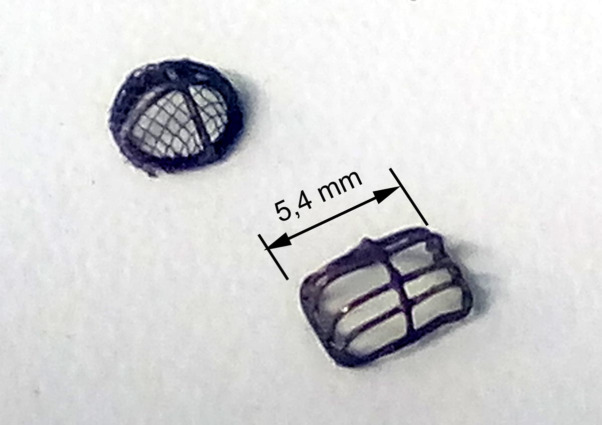

L'après midi à été passablement longue à déterminer la meilleur procédure pour obtenir ça sans se cogner la tête contre les murs H4
Il s'agit du pare-escarbilles et de la protection (que j'ai rebaptisée DuGuesclin) des hublots arrières de la Mallet du Réseau Breton.
Cyril
Messages: 3741
Messagepar Patrick ze rabbit Deludin » 01 12 2016 à 21:01
À la fin de vie des Mallet, ça devient "du Déclin" :rod_siflet .
Belle pièce, encore un truc plus petit que nos doigts :rod_mdr2
