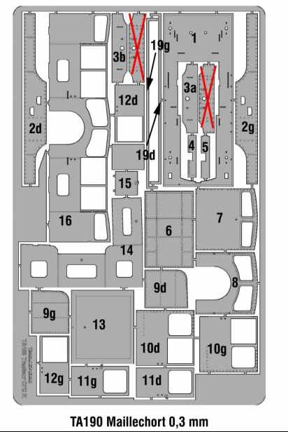

Messagepar Gallavael » 19 11 2016 à 16:10
je suis entrain de monter le locotracteur X. Je n'ai pas eu de problèmes particuliers sur le montage du châssis, le loco fonctionne parfaitement. J'arrive à la caisse.
Je viens de remarquer sur les schémas de la notice, qu'il y a des rivets sur les différentes parties de la plaque 190 (pièce 6 par exemple). Sur la plaque que je possède, il n'y en a pas. Est-ce normal ?
plaque 190 TDA.PNG (140.67 Kio) Vu 6749 fois
