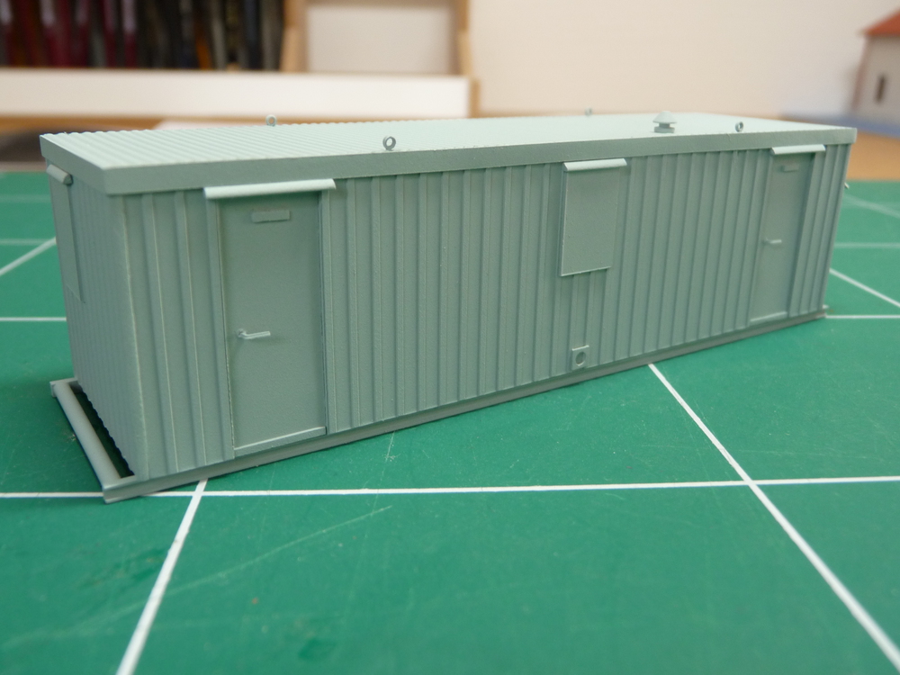

Messagepar Douglas » 23 10 2016 à 10:32
Je bosse avec des rail color,Décapod et maintenant avec des Prince August,AK, bref du Vallejo ! j'aime beaucoup ces acryliques et mes résultats sont satisfaisants et le travail sans masque est plus agréable, par contre il faut au minimum une buse de 0.3 mm .
Un ex. de bungalow peint à l'aide d'une teinte PA basique diluée à l'eau de source !
