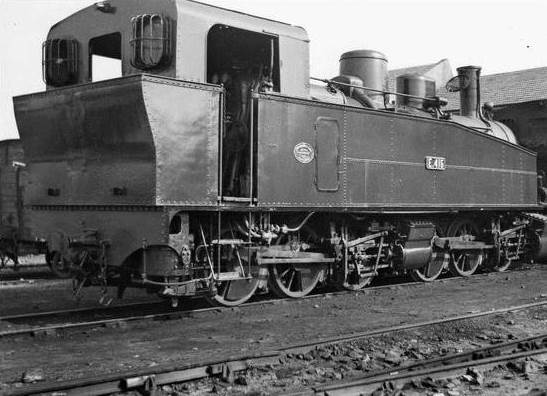

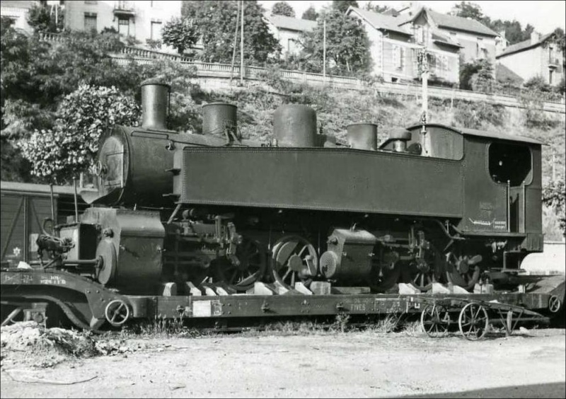

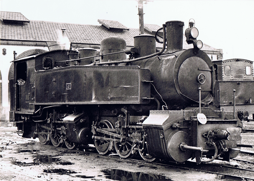

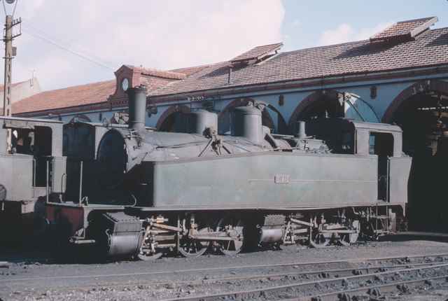

A mon avis, ce n'est pas jouable: sans aller vérifier l'entraxe des essieux, la superstructure est différente et la 41 était sensiblement plus grosse que les Mallet Piguet. Les cylindres, le chassis, la cabine, les caisses à eau....
Quelques photos glanées ça et là:
Mallet Piguet
Mallet N°41 Corpet

Merci Olivier,
c'est vrai qu'en mettant ces photos côte à côte, il y a comme qui dirait pas trop d'air de famille... Je me console en me disant qu'elle n'est pas restée longtemps en Corrèze, elle est en tous-cas bien moins emblématique que les Mallet 020-020 POC de ce réseau.

Elle n'est pas restée bien longtemps partout... Que se soit aux RB, sur le BA ou sur le POC... :C6 Je ne connais pas sa carrière dans l'Allier (ainsi que celle de ses deux sœur) mais cette machine avait la réputation de bouffer la voie #B9 Comme toi, j'aimerais beaucoup la voir reproduite mais partir d'une Piguet ou meme d'une SLM n'est pas la solution pour avoir un modèle cohérent #B8

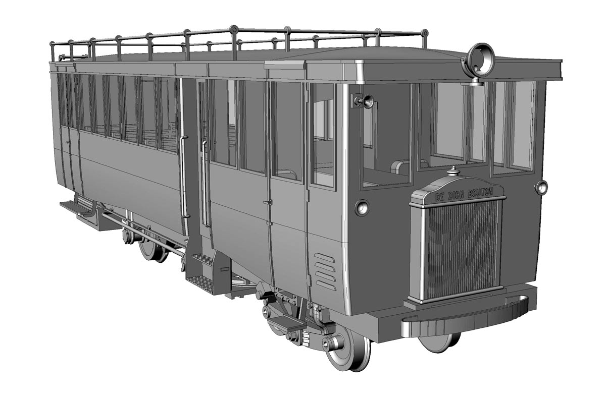

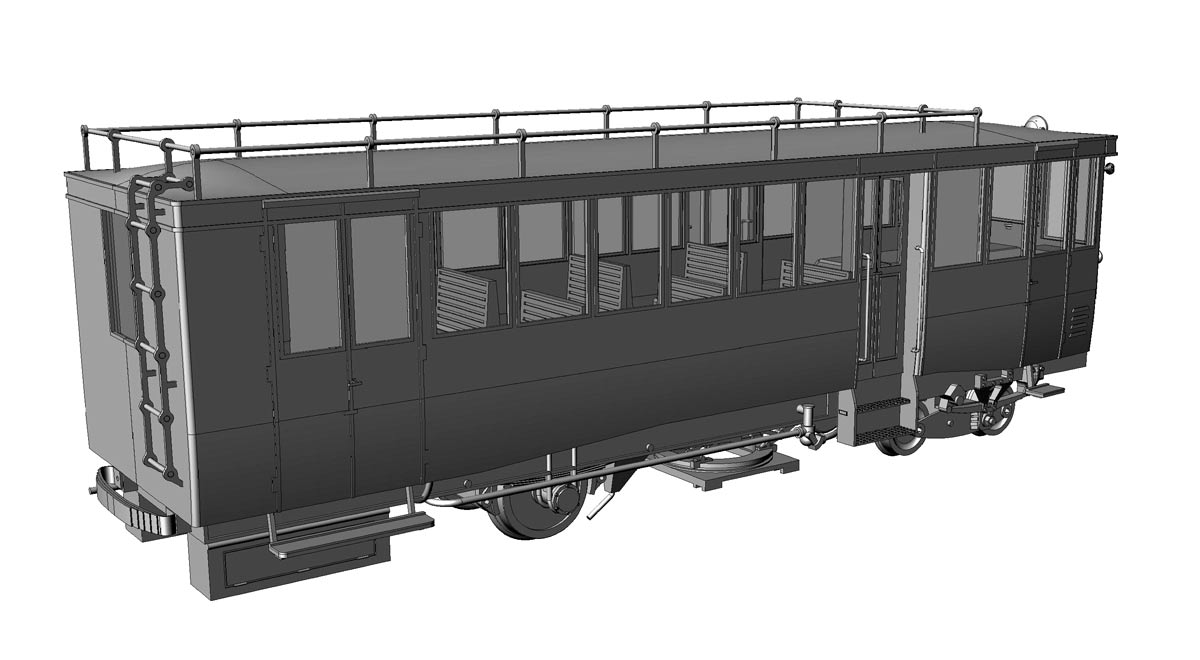

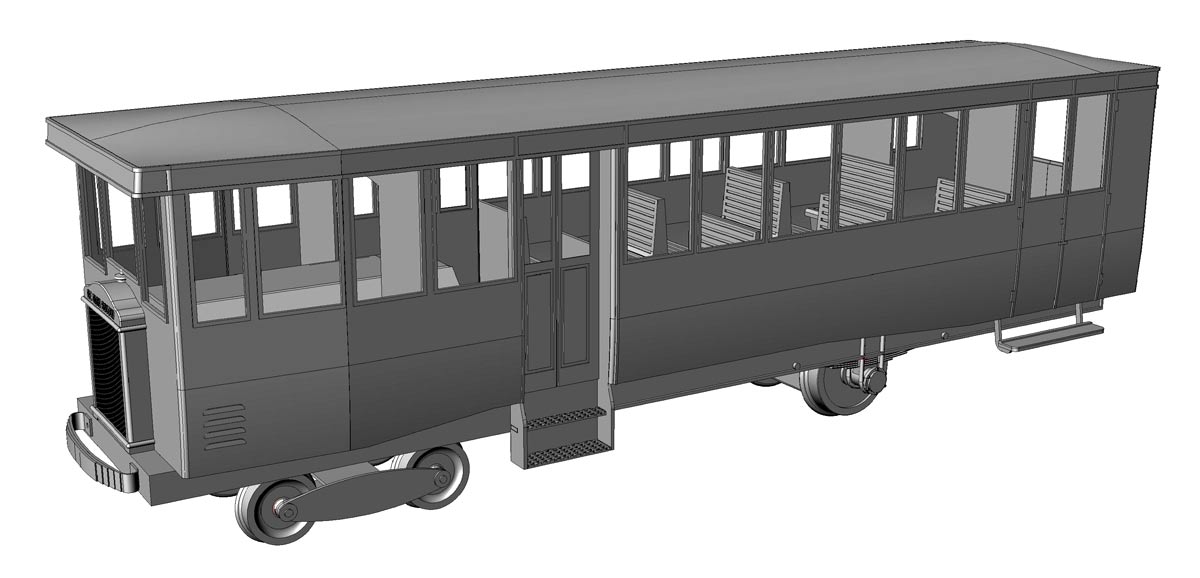

Une nouveauté attendue est entrain de prendre forme, c'est l'un des derniers DeDion VM qui était resté coincé quelque part dans le disque dur !Il s'agit du KG que l'on trouve sur quelques compagnies comme les Tramways de l'Indre, les tramways de l'Aude ou les CDN. Je commence a tracer les décalco, si vous voulez une compagnie particulière faite le savoir.
Je n'ai pas repris la motorisation par micro moteur suite à une longue discussion avec Storm. Ce modèle sera équipé d'un petit 5 pôles, d'une transmission à courroie et d'un renvoi par vis sans fin.
J'ai repris le Billard A150D6 du RB, il aura un bogie moteur équipé du même 5 pôles, les Bullants n'étant plus pérennes à cause des Mashima.

Bonne idée que la modification des motorisations par micro-moteur je m’apprêtait a modifier le De Dion Cher dans ce sens #B6
Messages: 24372
Messagepar Sixtifs » 26 08 2016 à 08:56
Super ce KG j'adore son allure de vieux métro pour camionneur ;)
Comment est fait le bogie avant ?

Messagepar Jean Henri » 26 08 2016 à 09:51
Bonjour Cyril
Ce KG est pour moi une bonne nouvelle !
Je suis très intéressé par une version des Tramways de l’Indre.
Sera-tu présent à l’expo de Châtellerault ? J’ai deux ou trois modèles à réserver (en ce moment, je fais le hamster!)

3DMetrique a écrit:....
Comme ça, si ça ne fonctionne pas bien tu diras que c'est de ma faute :oups2: :C2 :prrrt: :rod_mdr2
Tu as des infos sur les livrées? Hormis le CdN qui doit être "lombric unifié"?

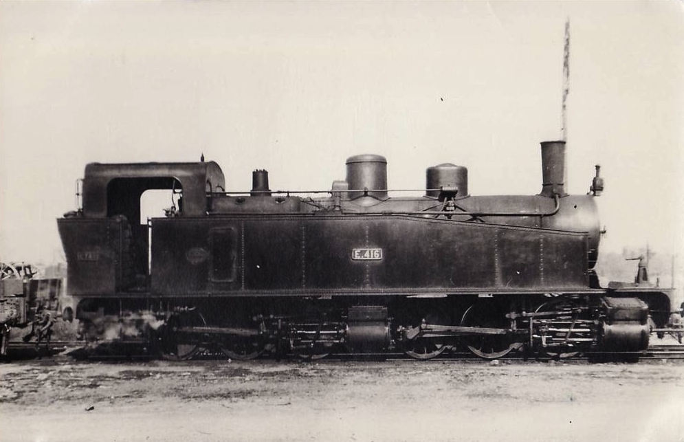

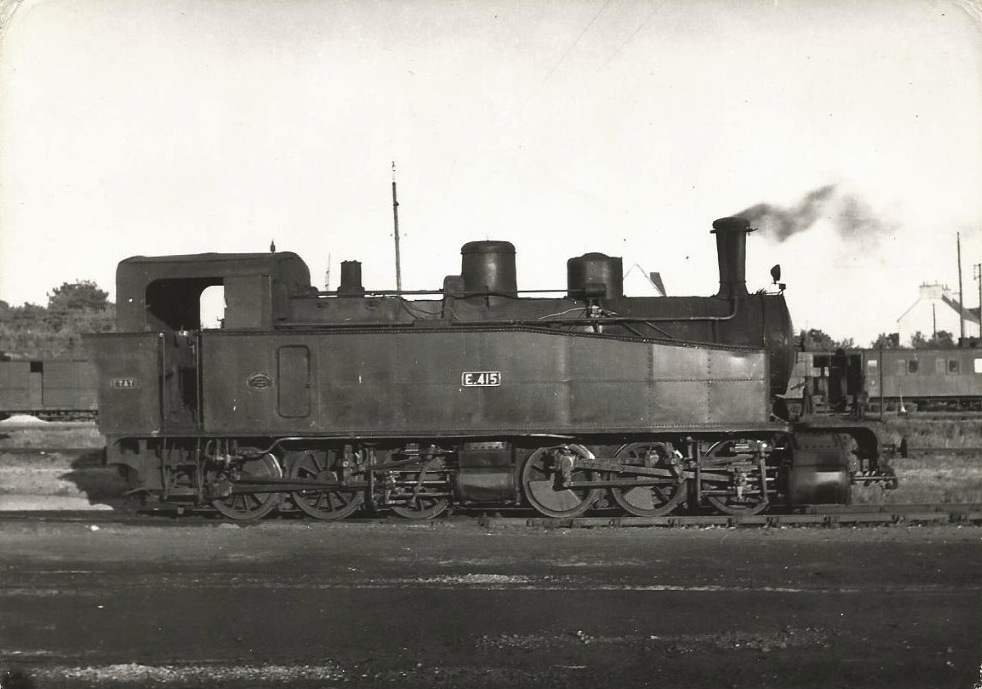

De la documentation pour les futurs constructeurs de la Mallet du Grand Concepteur !
- 2 vues de profil :
030+030T E.416 (Piguet 1913), à Rosporden - Photo Laurent.
030+030T E.415 - Photo Bazin.
Une question : A quoi servait la trappe que l'on observe entre la cabine et la caisse à eau ?
Messagepar 3DMetrique » 29 08 2016 à 23:44
C'était sans doute la cambuse !

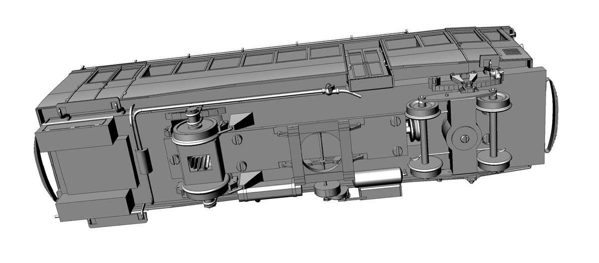

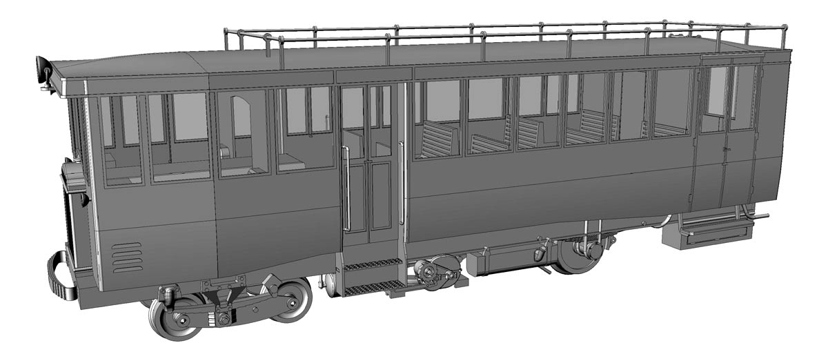

Sinon le KG est terminé, juste à temps pour que les photodecs partent en même temps que celles de la Mallet.
Le dessous de la bête n'a plus rien à voir avec les anciennes petit automotrices :
