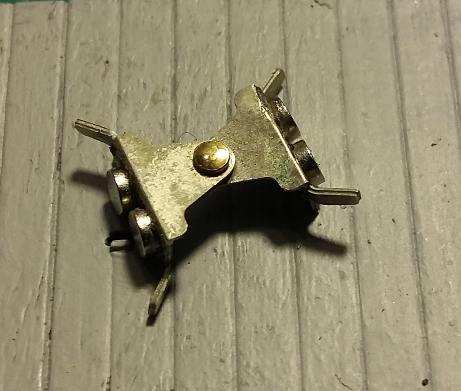

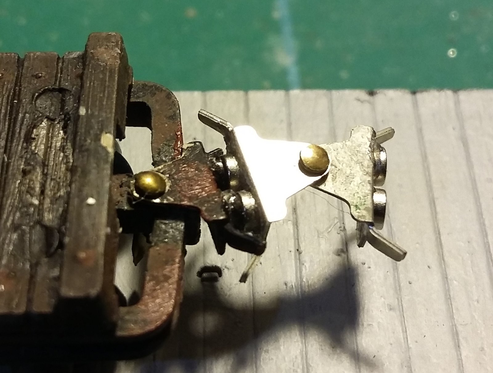

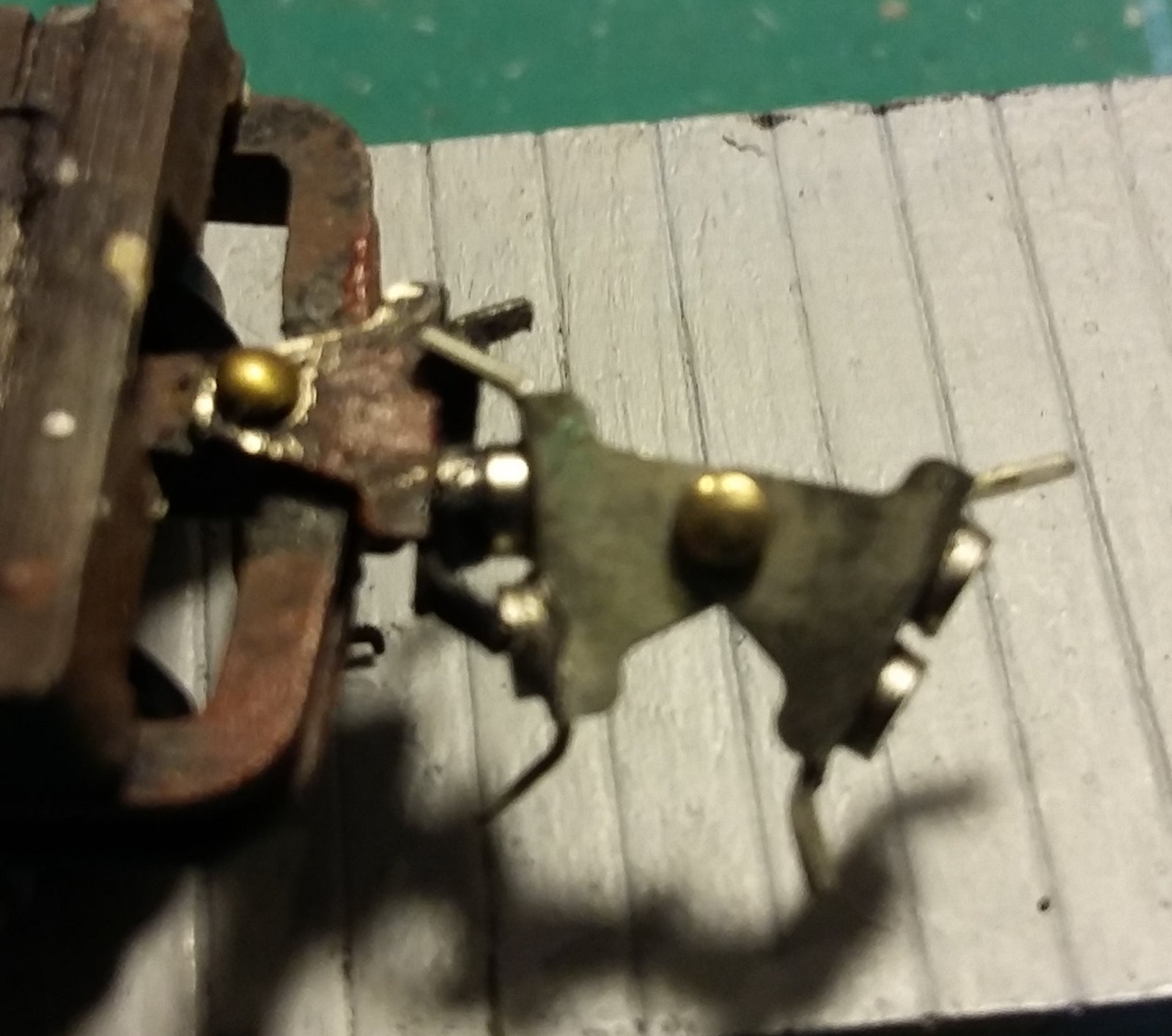

Messagepar bernardhenri » 13 02 2016 à 10:28
05mogul05 a écrit:A propos des attelages magnetiques de TdA.
Dans une "petite" réunion entre copains :rod_siflet (Sedan 2015 . . . . :E1 ) j'avais pris avec moi quelques matériels équipés de ces attelages (mais si, vous savez, ceux avec des aimants baladeurs au moment du collage :C1 ) dans le but de "faire rouler tout ça" E2
Tout ce beau matériel (le mien) avait des attelages compatibles ENTRE EUX, mais INVERSES :H2 par rapport à ceux des collegues H4 H4 H4 H4 H4
Existe-t-il un semblant de règle qui permettrait à tous d’être "aimantés" dans le bon sens ? :D3
PS: mon matériel avait quand même pu rouler, mais tout seul, en égoïste :rod_mdr2
Mes attelages doivent être compatibles avec les tiens puisque je les ai monté sans lire les préconisations de Cyril! :oups2:
J'ai 2 solutions que j'applique.
1- J'ai un wagon avec des attelages contraires
2- Je me suis bricolé un attelage intermédiaire avec 2 rotules et montage inverse des aimants.
En fait, c'est la 2ème solution qui est la plus pratique, car en plus, je peux garder une rotation entre les 2 rotules. #B5

Messagepar bernardhenri » 13 02 2016 à 21:18
Photos
On peut rendre l'attelage rigide par soudure....

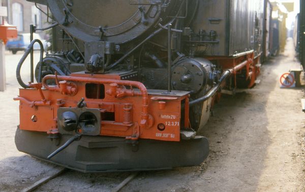

Une question technique et esthétique. Les "oreilles" sont-elles vraiment utiles en dehors de tracés de réseaux un peu extrêmes?
J'ai depuis longtemps envie de modifier ces attelages en pseudo-Scharfenberg pour le Oe.
Messages: 8590
Messagepar 3DMetrique » 13 02 2016 à 22:32
C'est effectivement pour des cas extrêmes de courbe et contre-courbe, sinon elle ne servent pas à grand chose.

:F5 C'est quoi des attelages "Scharfenberg " ?
Albert Einstein
le moslinois
Messages: 593
Localisation: Grand Est Marne
Messagepar Tyrphon » 15 02 2016 à 01:33
C'est ça:
rr 99 715 detail radebeul 84 6.jpg (40.83 Kio) Vu 5498 fois
