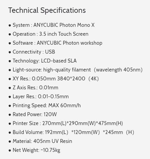

Deux nouvelles imprimantes sont annoncés chez Anucubic la PhoTon Mono SE et la Photon Mono X Plus rapides(30mm/h max) avec axe Z renforcé,nouvelle matrice ,remote control
volume d'impression plus important https://www.anycubic.com/collections/anycubic-photon-3d-printers
Encore assez chère (quoique !) nul doute que les prochains mois apporteront des baisses #B6

Beyer-Garrat a écrit:Deux nouvelles imprimantes sont annoncés chez Anucubic la PhoTon Mono SE et la Photon Mono X Plus rapides(30mm/h max) avec axe Z renforcé,nouvelle matrice ,remote control
volume d'impression plus important ...
La résolution correspond à quoi par rapport à un modèle 'habituel'

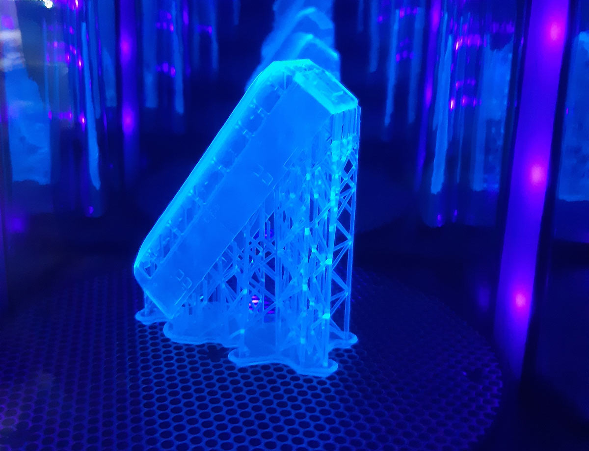

Il y a peu, je me suis offert une petite imprimante 3D de bureau, L'Elegoo Mars, elle était bradée sur Amazon alors pourquoi s'en priver. J'ai donc pu découvrir l'impression 3D résine et je dois avouer que je suis agréablement surpris pour ne pas dire impressionné par mon premier test. Je vous présente donc mon expérimentation.
Dans un premier temps il me fallait trouver un objet à imprimer et je dois avouer que le dessin fourni par Elegoo ne me plaisait guère à défaut d'être inutile. N'ayant pas encore le niveau en modélisation 3D même si je m'y intéresse depuis peu grâce à Autodesk Fusion 360 (disponible gratuitement pour usage perso). J'ai donc décidé d'imprimer un couvert CFD que Cyril aka 3Dmetrique aka TdA nous a gentiment mis à disposition alors pourquoi s'en priver me direz vous. Merci à lui. Surtout quand on cherche découvrir la peinture à l'aéro ça fait un bon terrain d'entrainement. :rod_siflet
Première chose: Le Slicer (Chitubox)
Bon d'après d'après ce que j'ai pu lire sur les forums spécialisés ce n'est pas le meilleur. De plus certains n'apprécient que moyennement le fait de devoir créer un compte pour pouvoir l'utiliser. Cependant, l'abondance de documentation sur Youtube est très appréciable. J'ai donc importé le dessin et généré mes supports (automatiquement et manuellement pour certains)d'après un preset disponibles sur le web.
Le logiciel n'avait pas généré de supports pour la zone entourée en bleue. Le débutant que je suis en a ajouté manuellement en pensant que la façade allait manquer de support. Après coup je ne pense pas que cela était nécessaire. Il est même possible que cet ajout soit la cause du seul défaut d'impression sur cette pièce. Je suis preneur de votre expérience à ce sujet. Merci d'avance.
Une façade . C'est très propre je trouve pour une imprimante à 150€
Ce coté est parfaitement passé à l'impression:
L'autre coté/pignon:
C'est là où j'ai ajouté des supports. Forcé de constater que c'est bien moins propre mais si ça reste acceptable. Alors supports ou pas supports?
L'autre façade qui comporte également un petit fail bizarrement à côté de cette zone où j'avais ajouté des supports manuellement. Coïncidence, je ne crois pas :rod_mdr2 #A8
Le châssis et une vue de dessus.
Voilà voilà.
Si vous avez des réponses à mes problèmes je suis plus que preneur.
Hugo
Hugo
ABJ.TRAIN
Messages: 571
Localisation: Yvelines
Re: Imprimante 3D de bureau
Messagepar Beyer-Garrat » 20 10 2020 à 09:36
Je crois que Cyril avait évoqué le sujet il semble que ce phénomène soit inhérent au principe de ces imprimantes un remous se crée autour des supports avec le mouvement
du plateau qui perturbe la polymérisation de la résine et provoque a certains endroits des variations d'épaisseur et certaines imprécisions de gravure a proximité des supports .
Pour ma part j'évite les supports (dans la mesure du possible) sur les parties visibles de la pièce ce qui évite aussi les traces d'attaches.
Peut être aussi pourrais-tu réduire le nombre de supports a la partie basse du wagon et supprimer ceux externes.Je conseillerais aussi de placer l'intégralité des supports en mode manuel plutôt que d'en ajouter en mode manuel
j'ai déjà eu des surprises a l'impression avec cette manière de faire (supports générés automatiquement par la suppression ou le déplacement de supports automatique)
Pour exemple cette photo de Cyril sur le positionnement des supports sur le Dedion :
On peut aussi trouver ce genre de défaut en cas de jeu dans la vis sans fin ,de mauvais positionnement (inclinaison de la pièce ,ce qui n'est pas ton cas mais il faut le savoir .
Le positionnement de la pièce a une énorme importance il faut déjà y réfléchir ainsi que le type d'imprimante (fil ou résine) lors de la conception et de la mise en place
Par exemple prévoir des trous pour l'écoulement de la résine ,non nécessaire avec une imprimante a fil .Il existe une fonction dédié sur Chitubox pour créer ces ouvertures ,le logiciel génère l'ouverture ainsi que la pièce
pour reboucher celle-ci automatiquement .Dans le cas d'immeubles (poste de transformation dans mon cas) j'ai intégré des traverses de renfort interne pour éviter les déformations de la résine à l'impression. :maitre:

Messagepar ABJ.TRAIN » 20 10 2020 à 11:53
Merci pour ces précieuses informations.
Je suis assez d'accord par rapport aux supports. En effet en automatique il y en avait beaucoup trop. Je pense pouvoir drastiquement en limiter le nombre en mode manuel. Pour ce qui est du petit fail de ce premier test je pense effectivement que c'est dû à une trop grosse présence de support dans la zone ce qui accentue drastiquement l'effet de remous ou la succion qui va avec. J'avais lu que pour éviter ce problème il fallait raisonnablement élever le point le plus bas model à 5/6mm du plateau. En dépit d'avoir respecté cela le nombre de supports dans la zone a dû créer des perturbations dans la matrice. Je ne vois que ça.
Pour ce qui est du zero, à priori j'ai respecté la procédure donc il devait être correct. Du moins je l'espère.
D'ici la fin de la semaine je vais réessayer une ou plusieurs impressions avec supports en mode manuel. Je vous partagerai mes résultats ;) Ca va en faire des dé couverts à décorer en plus de tout le matos TdA que je dois encore monter :rod_mdr2
