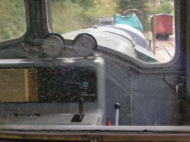

Messagepar Bicabine » 31 12 2015 à 12:41
3DMetrique a écrit:(...) il me reste à dessiner l'intérieur de la cabine, j'ai quelques photos mais il y a encore des zones d'ombre, donc si vous avez quelques pépites :F5
Je n'ai qu'une seule photo de l'intérieur de la cabine du Y :
J'ai aussi plein de photos extérieures si besoin.

Bicabine a écrit:Je n'ai qu'une seule photo de l'intérieur de la cabine du Y :
Un grand merci, ça complète bien le dessin. Je pense que les deux ont à peu près le même aménagement.

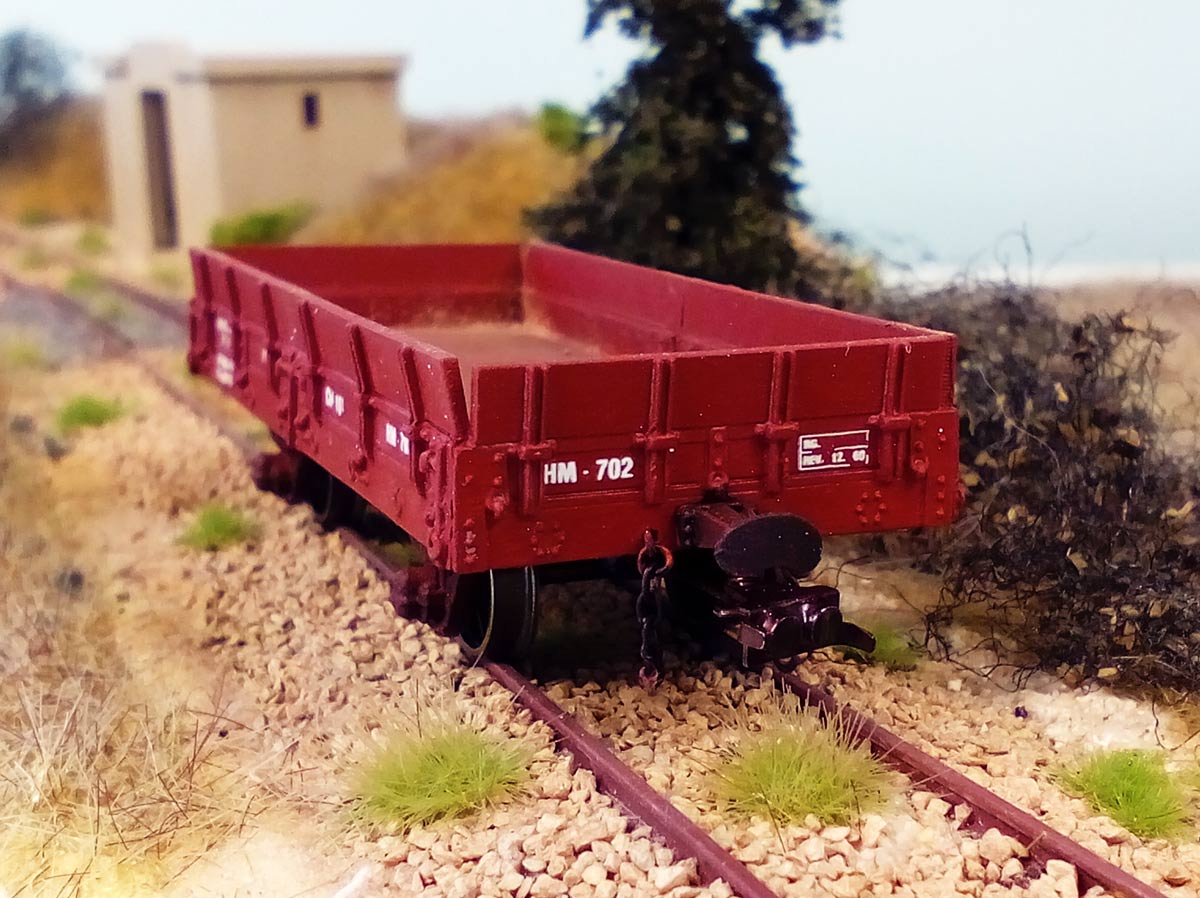

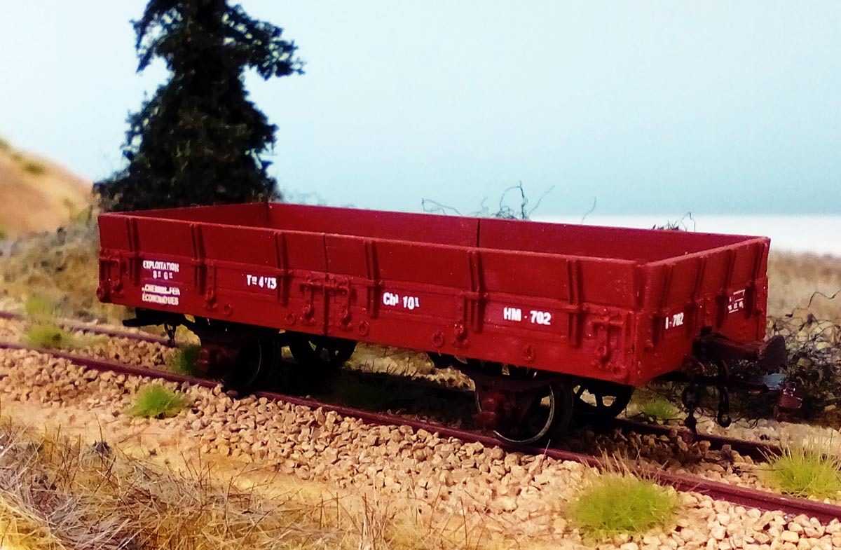

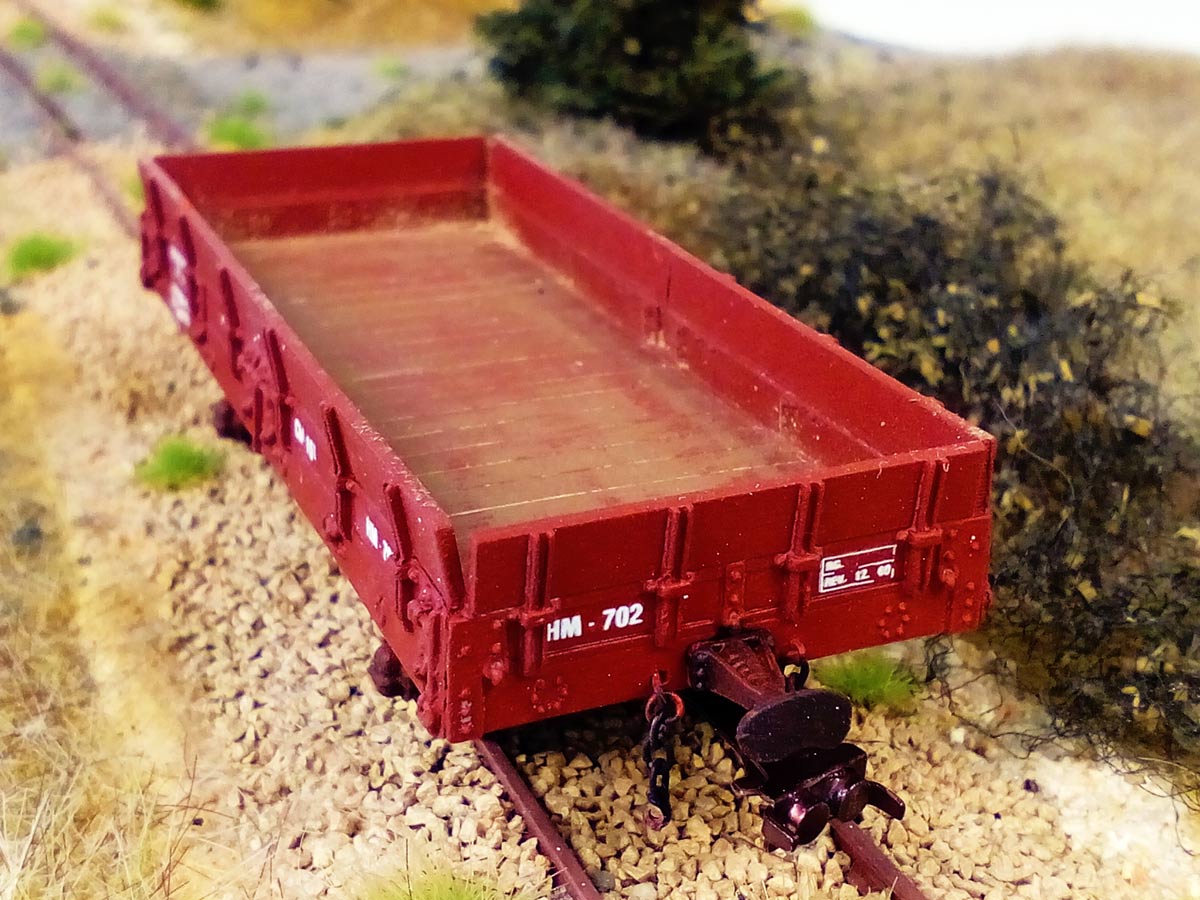

Messagepar 3DMetrique » 13 01 2016 à 18:02
Le premier plat du Réseau Breton est sorti de l'atelier, il s'agit de la version à rehausse non-freinée.
Un plat sans rehausse et freiné est en cours de finition ainsi qu'un couvert remasterisé.
Les voitures ABfy et ABfy bains de mer sont dans le RTV, de même que le couvert Marrée.

Messagepar Storm » 13 01 2016 à 20:11
Si tu as des références de plats pour Saint Mandé je suis preneur #B6 Tu vas conditionner comment? Par deux en mixant?
Bon, on va secouer le batelier Binicais pour faire un chargement de coques de dériveur sympa :B3 #B5
