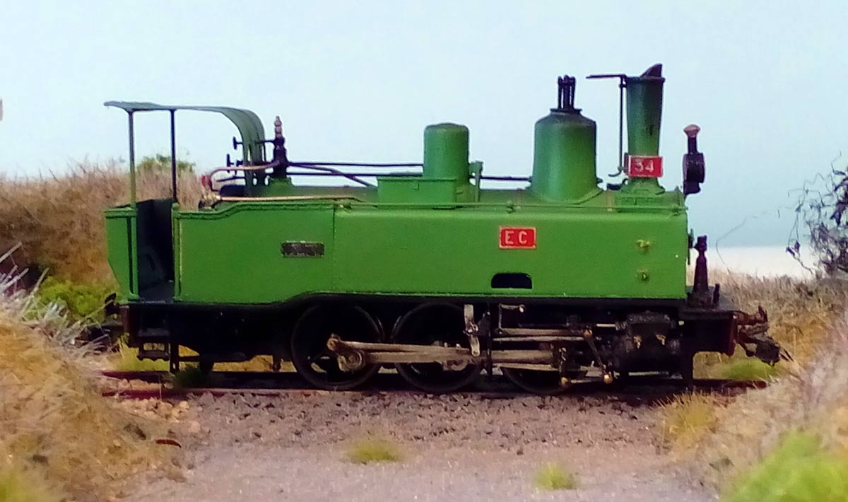

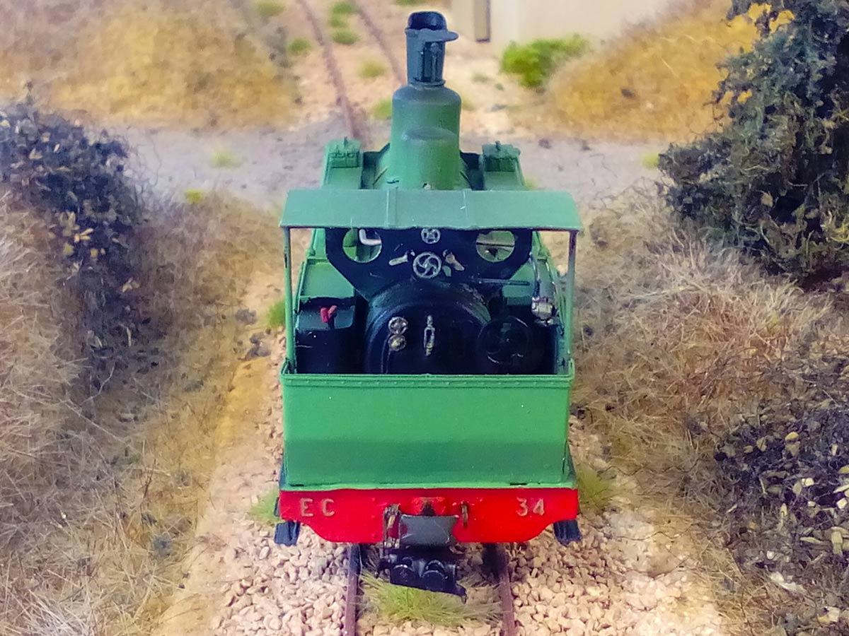

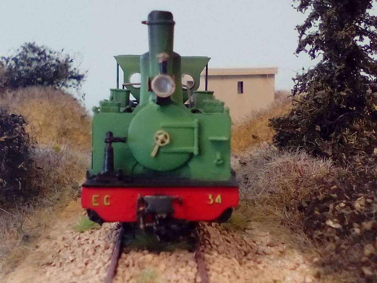

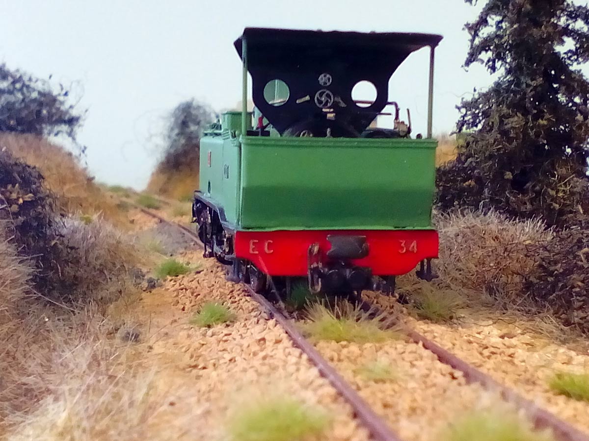

J'ai refait quelques photos de la Belle, et cette fois-ci en enlevant les traces de gras de jambon sur l'objectif de la tablette :C4 ça donne un peu moins de diffusion
Pour répondre à Christopher, je n'ai pas encore le prix de la Mallet bretonne, mais je pense qu'il devrait être aux alentours de 1,5 fois celui des 030T.
Cyril
Messages: 3741
Messagepar Sixtifs » 27 12 2015 à 17:00
Magnifique !
Mais Cyril, ce n'est pas raisonnable d'utiliser ta tablette pour trancher le saucisson !
C'est trop dur, donc ça va émousser ta lame de couteau
Bien faire et laisser dire.

Messagepar Beyer-Garrat » 27 12 2015 à 17:05
La perspective du présentoir est excellente ....comme la machine #B6
Messages: 24380
Messagepar Saboul » 27 12 2015 à 17:21
#B6 #B6

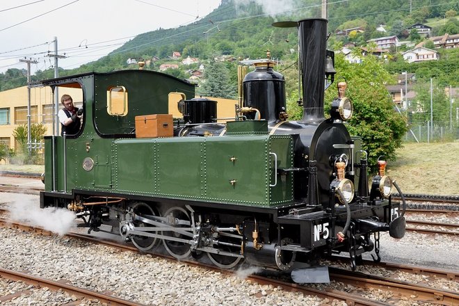

Messagepar Chantemerle » 27 12 2015 à 19:15
Salut,
Je cherche à acheter un des kits TIV 030T Corpet de Cyril bientôt, et ont l'intention d'essayer de le convertir en un modèle raisonnable de cette locomotive.
Il est 030T n ° 5 "Bercher," construit par SACM en 1890 pour les Chemins de fer Lausanne - Echallens - Bercher dans le canton de Vaud, en Suisse. Après une période de Feldkirch, en Autriche, il a été acheté par le Musée Chemins de fer Blonay - Chamby et dirige désormais régulièrement sur cette ligne. Il est clairement construit au début du Corpet - conception Louvet 030T, avec Stephenson mouvement de soupape et des soupapes de sécurité Salter. Je peux modifier le corps VTI loco de Cyril à ressembler à "Bercher de», mais l'intention de quitter Walschaerts la motion de la vanne de la trousse en place pour éviter d'essayer de construire le mécanisme de distribution de Stephenson.
Est-il possible de travailler scratchbuild la motion de soupape de Stephenson à l'échelle H0, comme il est ne voit pas souvent, même sur les locomotives de prêt-à-exécuter commerciaux?
Merci beaucoup!
Chris

Messagepar Chantemerle » 28 12 2015 à 20:00
Salut,
Je ne suis pas inquiet au sujet de faire les soupapes de sécurité Salter, comme je l'ai fait avant eux pour le Royaume Uni 00 Londres, Brighton et locomotives de chemin de fer South Coast. Mais l'Stephenson Valve vitesse sur les roues est au-delà de mes capacités, je me sens, en raison des manivelles excentriques. Y at-il un moyen de scratchbuild cette échelle H0m?
Merci!
Chris
