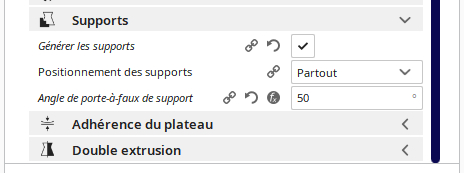

Dans Cura les supports doivent être activés ici :
Ils fonctionnent en tout ou rien de bas très difficile a retirer il faut descendre plus profondément dans les paramètres de Cura pour les gérer (il existe des tutos) attention aussi au paramètre angles des supports
qui peu tout changer ne pas hésiter a faire des tests visuel de découpe en changeant se paramètre.

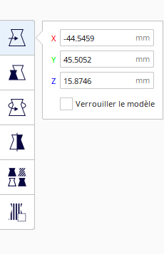

Pour exclure une partie du modèle de ces supports il faut utiliser le dernier carré en bas (celui avec les traits verticaux) :
On obtient un cube gris (c'est en fait une zone d’exclusion supports) qu'il convient de déplacer et de régler en taille ,on est très loin des supports entièrement paramétrable des imprimantes résine :maitre:

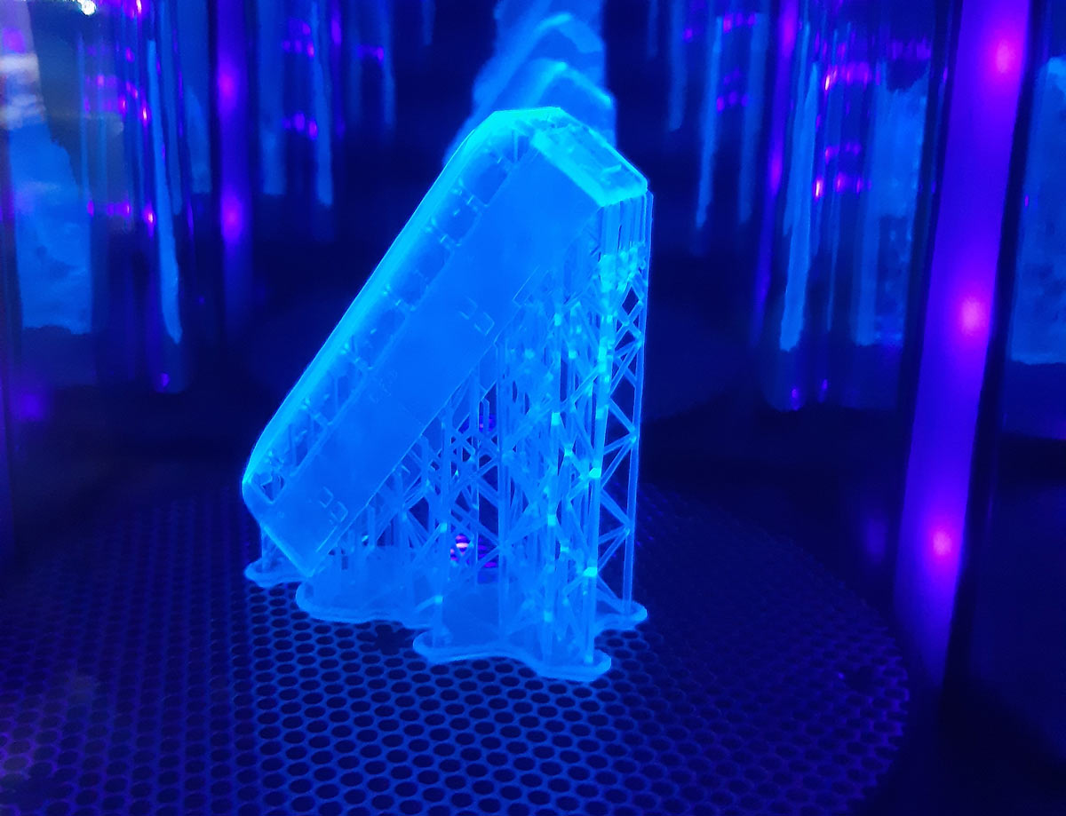

Pour ça Preform est très convivial. Et c'est intéressant de travailler avec des outils pro : post-traitement à 60°C et UV (Formlab Cure)

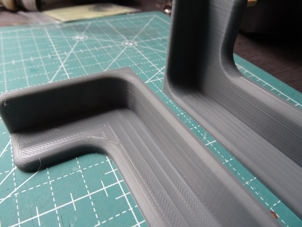

Exemple : une banquette imprimé deux fois, la première fois à plat, la deuxième fois couché sur le dossier. À cause des surfaces inclinées les deux impressions sont vraiment différentes !
Ci-dessous la photo des deux pièce dans la position où elles étaient sur le plateau. Jugez-vous-même :o)
