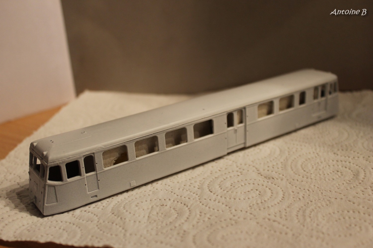

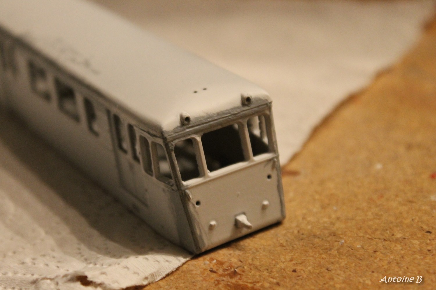

Du coup j'ai passé mon primer, résultat (première photo) :
Sur la deuxième, j'ai passé du Putty, les joints sont encore visibles. J'en remet ou ça semble bon ?
Merci d'avances pour vos aides constructives ;)

Non, il faut continuer. Sinon, le modèle final sera raté #B7 .
J'avoue que le putty n'est ce qui se fait de mieux pour le travail que tu fais. Attention, tu vas finir par en tartiner partout : c'est juste pour boucher les creux, inutile d'ajouter des bosses...
Je préfère le liquid green stuff de Citadel, qui est facile à trouver. Recherche des tutoriels sur YouTube pour le mettre en oeuvre.
http://www.games-workshop.com/en-US/Cit ... 9189956004
Attention aussi en ponçant, la résine de Train d'Antan est assez tendre. Vas-y mollo, avec du papier à l'eau grain fin 1000.
Enfin sur le poutour du toit, pour une finition impeccable, je te conseille de passer un apprêt surfaçant, genre Mr Surfacer 1000.
Donc, n'oublie pas : "je ponce donc je suis (un bon modéliste !)"
Bon courage.

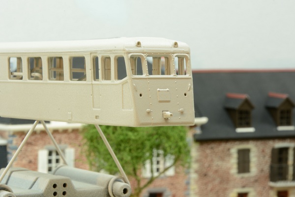

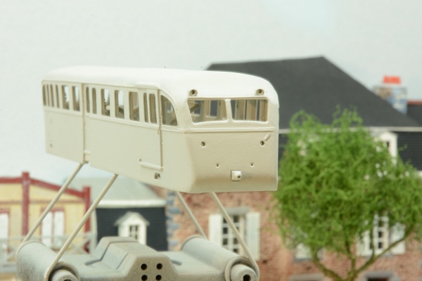

On doit pouvoir obtenir un état de surface quasi parait de ces modèles en utilisant du Putty Tamiya (personnellement je n'ai rien d'autres dans mon armoire à pharmacie :mrgreen: ) mais si l'on regarde ces deux modèles de DeDion TdA :
je précise que je n'ai appliqué le putty que dilué (diluant DECAPOD) au pinceau. ;)

Putty légèrement dilué à l'acétone permet de le faire entrer dans les fissure et sans attaquer la résine.

Le putty ne peut pas boucher des trous aussi gros, surtout en le diluant... Il faut déjà soigner les ajustages. Casser les angles dans les assembles (chanfrein) voir passer un coup de lame dans les creux. Reprendre les trous recevant les "bouboules"… bref réduire toutes les possibilités d'avoir de tels jeux au montage.
Ensuite, le Putty a une énorme retrait en séchant, en le diluant, on augmente encore ce phénomène. Pour boucher des jeux très faibles, ça marche mais la, c'est le montage de base de la caisse qu'il faut reprendre :C6

Le putty ne peut pas, le putty ne peux pas ... c'est long certes mais ça se fait et ça permet de mon point de vue de contrôler parfaitement l'apport de matière.
L'OC1 ci dessus je partais de ça :
réparé intégralement au putty dilué. Et même s'il a fallu 6 ou 8 passes le résultat est là. ;)
