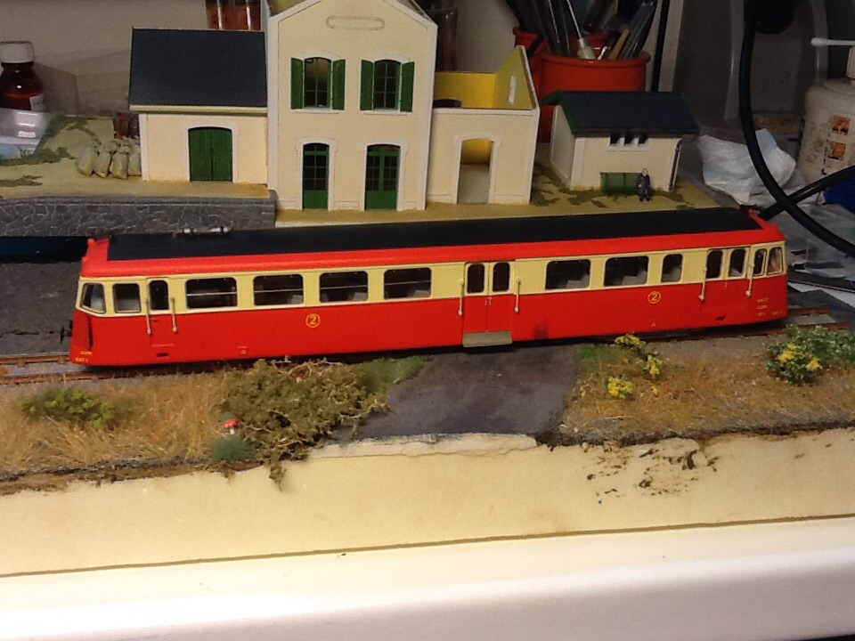

J'ai refait les mains-montoir es et ajouté la trappe à mazout... En tout cas, très bel engin, je lui ferais bien un petit frère avec la toiture crème... :rod_coeur
Messages: 24027
Messagepar Korrigan57 » 27 08 2015 à 22:59
Je vote pour le petit frére a toit créme, en tout cas superbe E2
Concernant le montage, je pense qu'il est semblable à l'OC1 donc tout pareil a ce qui a etait dit, j'ajouterai juste que le toit etant long il vaut mieux le coller par point en plusieur fois pour eviter qu'il baille si on colle la longueur en un seul coup. Mon OC1 est en attente de finition , manque les vitrage et decalque, j'espere m'y remettre d'ici peu
Korrigan57
Messages: 21
Enregistré le: 03 08 2015 à 22:32
Messagepar Storm » 27 08 2015 à 23:03
Il est plus simple en fait car il n'y a pas de raccord entre le toit et la caisse donc moins de masticage/ponçage à faire :B3 J'en monté plusieurs OC1 pour des clients mais le mien est toujours en boîte... H4 :C6
Messages: 24027
Messagepar La Mouette » 28 08 2015 à 10:48
La caisse de l'OC1, notamment les raccords côtés/faces avant, m'ont donné beaucoup plus de travail, la caisse de l'OC2 est beaucoup plus facile à monter.

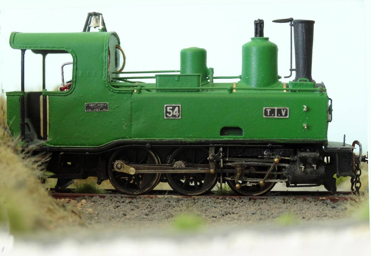

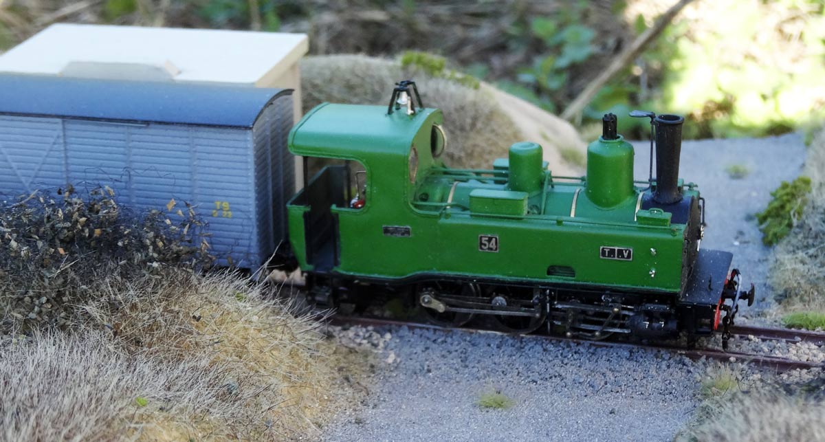

3DMetrique a écrit:Et une Corpet, une !
[ Image de la galerie ]
Chouette !
Je connais déjà le surnom de la Corpet de Cyril chez les cheminots Picards, la "coasse" (la grenouille). A Guignicourt, ils avaient surnommé ainsi une 030T Corpet, provenant du CBR, à cause de sa livrée vert clair.
:ipb-251 :ipb-251 :ipb-251

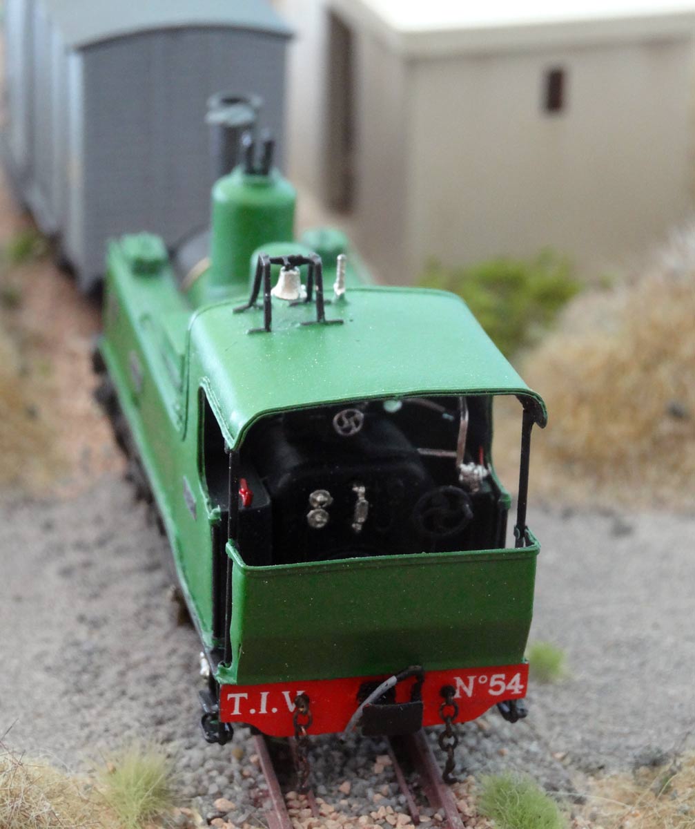

PS : petit détail, qui m'intéresse beaucoup, après les choquelles... L'excellent aspect des chaines de sécurité ! Comment sont-elles faites ???
Messagepar 3DMetrique » 29 08 2015 à 13:49
Yves, voilà qui va répondre à ta question :
C'est dispo dans la boutique -->HOm --> produits complémentaires
Quant aux attelages à choquelles ils sont aussi dispo au même endroit.
Cyril
Messages: 3741
Messagepar Zébu » 29 08 2015 à 17:20
Waow !
Diantre !
Fichtre.
Messagepar rail1435 » 01 09 2015 à 11:02
Une chaîne représentée par un chaîne: c'est ça le truc. :maitre: :maitre: :maitre:
Bon, il faut avoir une bonne vue. J'envisage l'achat d'une loupe sur pied, parce que une main qui tient la loupe, une qui tient la pincette et la chaîne... il manque une pour tenir la traverse de tamponnement. :F9
Messagepar 3DMetrique » 01 09 2015 à 11:48
Non avec un peu de pratique, une visière loupe, une pince à clamper, une brucelle, un cutter et un environnement apaisant :ipb-279 , on arrive à faire une chaîne en moins de deux minutes.
"Isoler quatre maillons, ouvrir un maillon d’extrémités avec un cutter. Tenir le maillon sur un côté avec une pince à clamper en
mettant l’ouverture du maillon vers le haut, ouvrez-le avec une pince brucelle, introduisez l’anneau ou le crochet, refermez le maillon." C7
