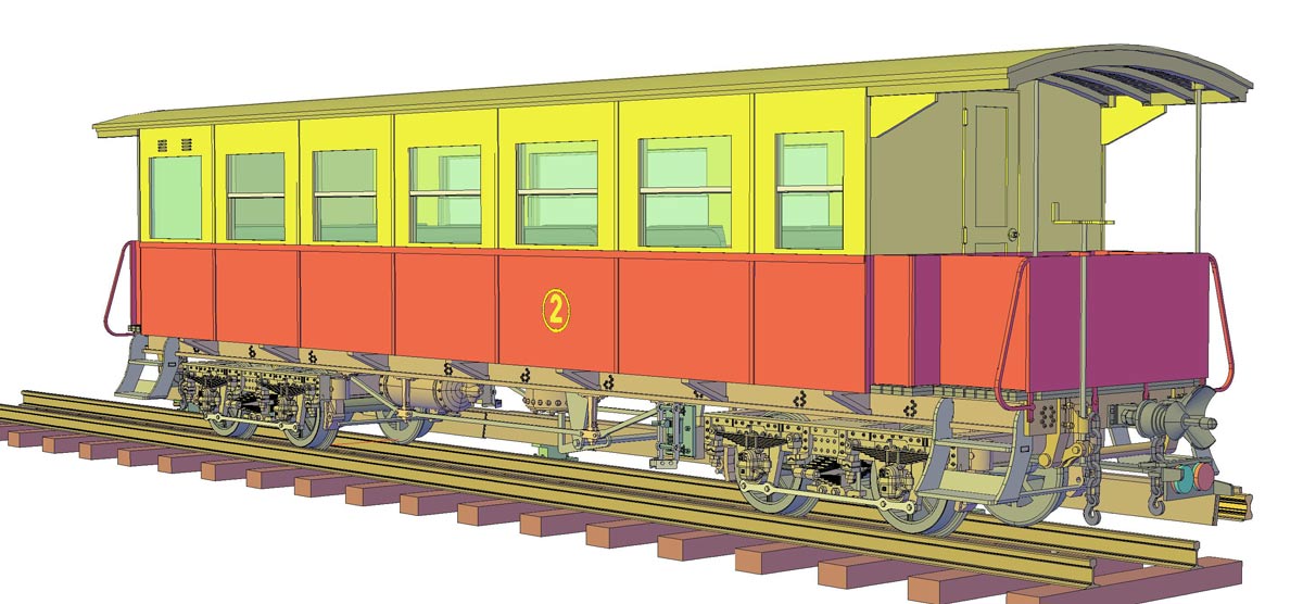

Messagepar Fred de St Amand » 10 04 2015 à 13:20
Superbe comme toujours E2
Peut on espérer une version d'origine?

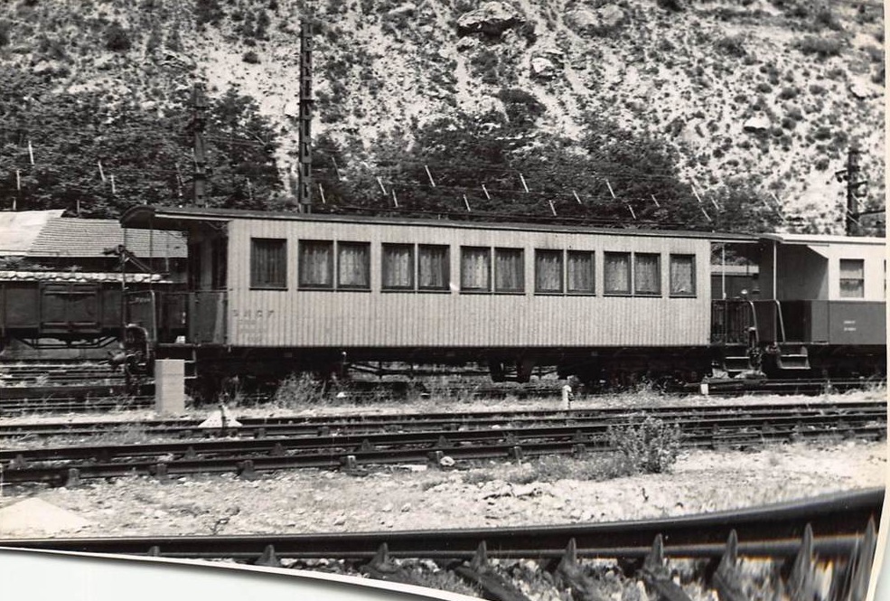

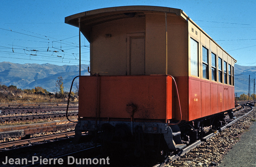

La voiture Trains d'Antan ex-S.E.-Nord sur le train Jaune.
Il faudrait refaire les face de la voiture,qui était en bois, pour reproduire le modèle d'origine et peut-être aussi revoir le dessous de caisse (???).
Photos coll. Pérève.
Messagepar 3DMetrique » 10 04 2015 à 22:57
La première photo est étonnante, car les voitures que j'ai connues étaient symétriques comme celle dont je me suis inspiré vue ici sur flikcr sur le compte de jhm0284 :

Messagepar YVES » 11 04 2015 à 12:55
Effectivement, Grand Concepteur, tu as raison. Je n'avais pas remarqué ce détail !
Une bonne occasion pour faire une seconde voiture et transformer le kit Train d'Antan.

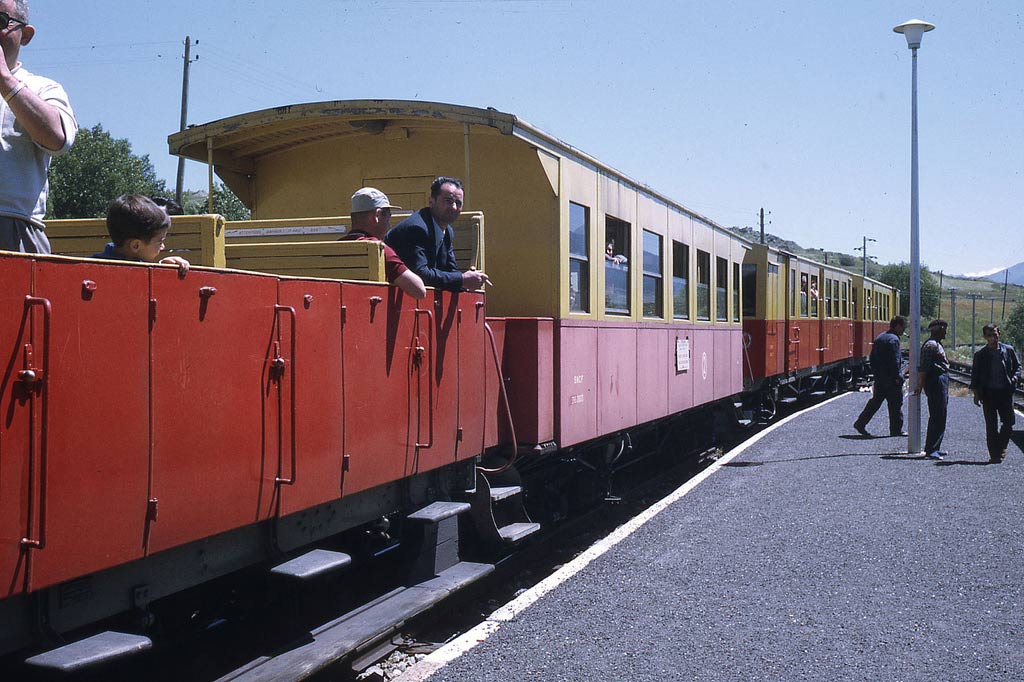

Un p'tit supplément gratuit pour Fred, une voiture ex-S.E.-Nord, en livrée canari.
JHM-1963-0363 - Cerdagne, Train Jaune par jhm0284, sur Flickr

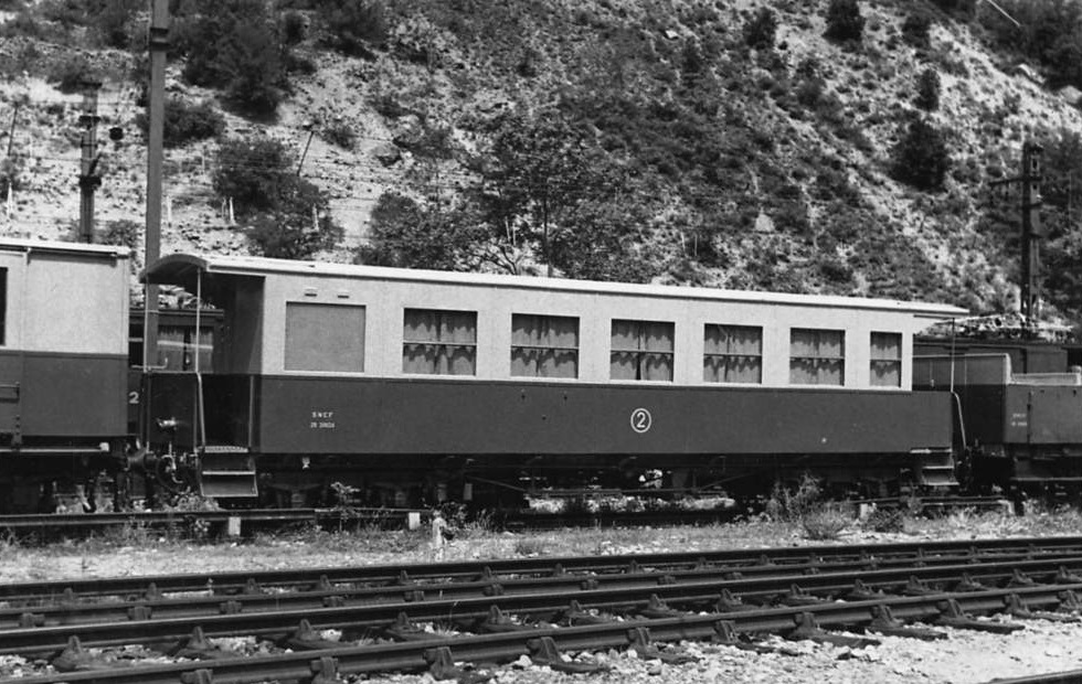

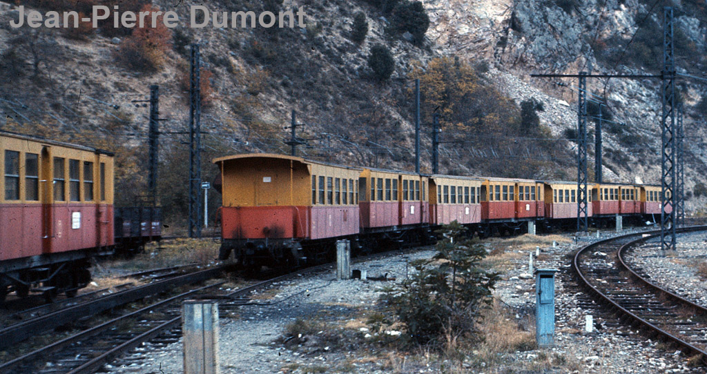

Messagepar Tyrphon » 11 04 2015 à 13:51
Et bien non, je crois qu'il n'y a qu'une sorte de voiture!
Sur ma photo prise à Villefranche en 1973, elles ont toutes l'air symétriques:
Mais voici celle que j'ai photographiée à Latour de Carol. On voit que les gogues débordent empiètent sur une des plateformes. La fenêtre plus large s'accompagne d'une plateforme plus étroite, et sans doute seulement à une extrémité.

Messagepar 3DMetrique » 11 04 2015 à 14:34
Bon, j'ai tout à refaire, je jette les 20 voitures déjà produites et je m'en vais me mettre au macramé H4

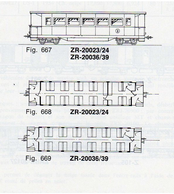

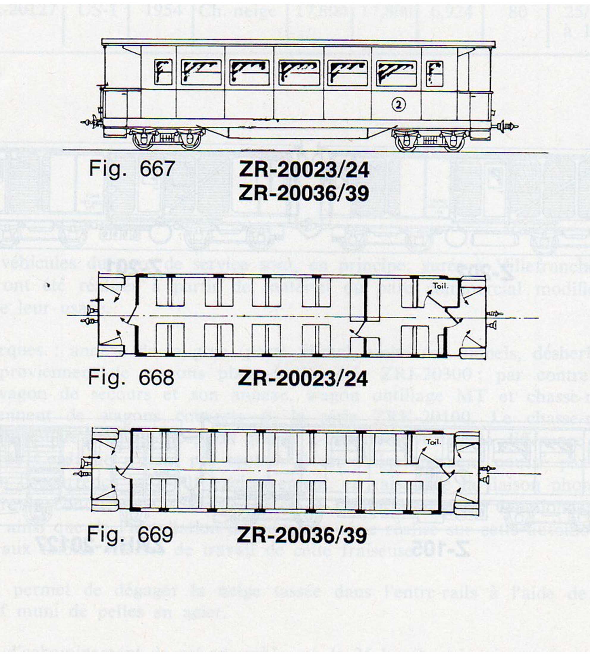

Messagepar mlm » 11 04 2015 à 19:38
UN extrait du DEFRANCE de 1976...

Messagepar 3DMetrique » 11 04 2015 à 19:54
Même le Defrance est faux ! la vitre des toilettes est dessinée avec la même taille que les vitres d'extrémité, alors que sur les photos elle est de la même dimension que celles du centre :rod_siflet

Messagepar 3DMetrique » 11 04 2015 à 20:35
Faudra attendre que je refasse le modèle pour le rendre conforme...y a du boulot, déjà que le châssis en est à la version 3 !

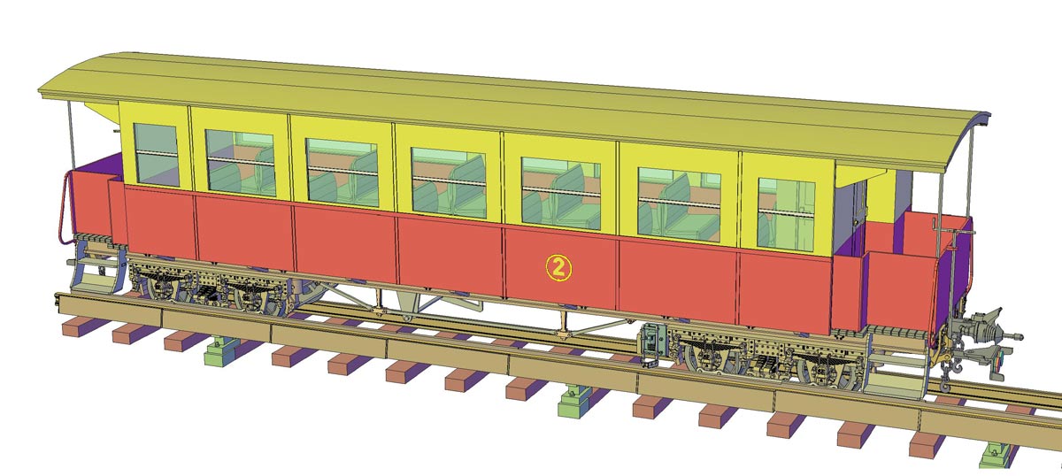

Messagepar 3DMetrique » 13 04 2015 à 00:24
Voilà, c'est corrigé, les fichiers partent normalement demain soir en fab, je hais ces p...n de chiottes invisibles sur les photos.
C'est malheureusement la 030-030 rb qui va prendre du retard, les premières images de cette voiture ont été mises sur PME en fin 2013, et personne ne c'est aperçu de rien...à l'époque une petite remarque n'aurai rien coûté H4
