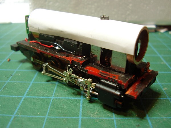

Délai une semaine. Si je me débrouille bien, le kit avec deux demi structures, une planche photodec et quelques bouts de fil maillechort devrait être au même prix que le Crochat HOe soit 39€, une machine à 110€ pour débuter je trouve ça cool !
AArh c'est quand j'ai fait le plus dur sur ma 040 qu'un kit va sortir D9
M'en fous je réserve un exemplaire quand même :ipb-251
Pour Noël 2011? :rod_siflet

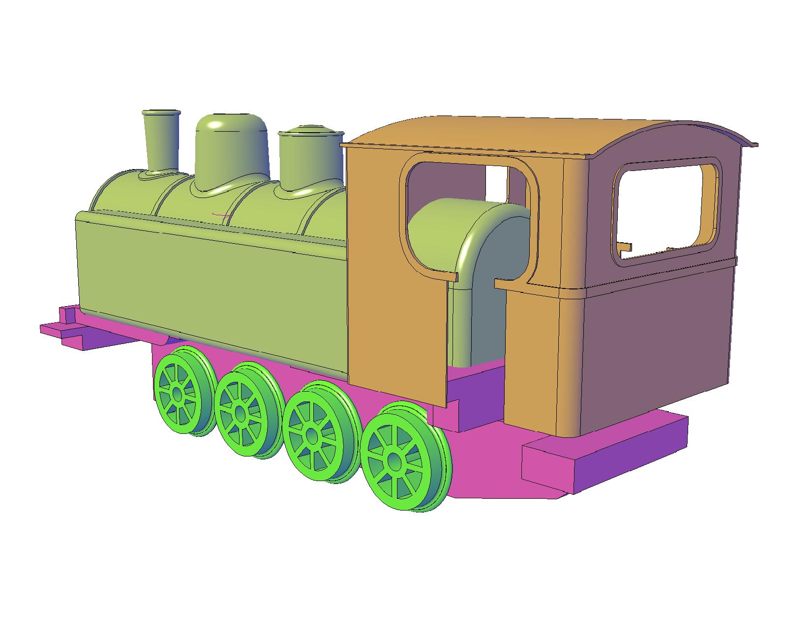

Quelques images de ma promesse à Jean-Michel :
D'abord modélisation du châssis après une longue prise de cotes :
Que l'on peut maintenant habiller avec quelques bouts de Corpet, cabine type VFV en laiton, caisses à eau et chaudière en résine.
On pourra même mettre des cabines plus ouvertes, la devanture étant libérée par la nouvelle motorisation.
Je vais peut être aussi réaliser des cylindres un peu plus conformes...

Messagepar Gallavael » 25 06 2010 à 16:51
:ipb-251 ça s'annonce
moi aussi je suis preneur
Gallavael
Messages: 1587
Messagepar Storm » 25 06 2010 à 18:27
Vu comme ça avec ce nouveau châssis, une version "cabine ouverte" CFV serait sympa aussi :rod_siflet Je vais peut-être revendre quelques Geco moi… :E1

Messagepar malletslm » 25 06 2010 à 18:51
Merci Cyril ! #B6 ...et moi qui craignait de t'agacer en revenant tâter le terrain hier soir... ;)

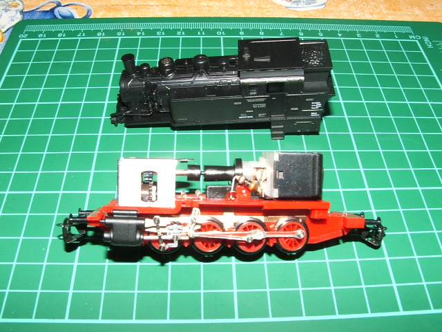

3DMetrique a écrit: (...) On pourra même mettre des cabines plus ouvertes, la devanture étant libérée par la nouvelle motorisation.
(...) Je vais peut être aussi réaliser des cylindres un peu plus conformes...
Est-ce qu'une nouvelle motorisation (dont on comprend bien l'énorme avantage esthétique sur les modélisations 3D ! :maitre: ), voire le remplacement (?) du bloc cylindre (dont je n'ai jamais compris comment il se démontait sur le châssis Tillig...) ne risque pas de grever sensiblement le prix et la complexité du montage ?
malletslm
archiviste du forum
Messages: 7204
Messagepar Beyer-Garrat » 25 06 2010 à 19:00
Je pense que Cyril parle de la nouvelle motorisation Tillig (moteur beaucoup plus petit)
Messages: 24351
Messagepar Kazh du » 25 06 2010 à 19:00
malletslm a écrit:Est-ce qu'une nouvelle motorisation (dont on comprend bien l'énorme avantage esthétique sur les modélisations 3D ! ), voire le remplacement (?) du bloc cylindre (dont je n'ai jamais compris comment il se démontait sur le châssis Tillig...) ne risque pas de grever sensiblement le prix et la complexité du montage ?
La motorisation décrite sur les plans de TdA représente ce qu'il y a actuellment sur les Tillig à 70€ sur Conrad.de
Messagepar malletslm » 25 06 2010 à 19:05
Ouf, me v'là rassuré, mes châssis les plus récents ont encore un "gros" moteur carré... je note: approvisionner un (des) châssis ACTUEL(S) !!! E2
malletslm
archiviste du forum
Messages: 7204
Messagepar Beyer-Garrat » 25 06 2010 à 19:17
