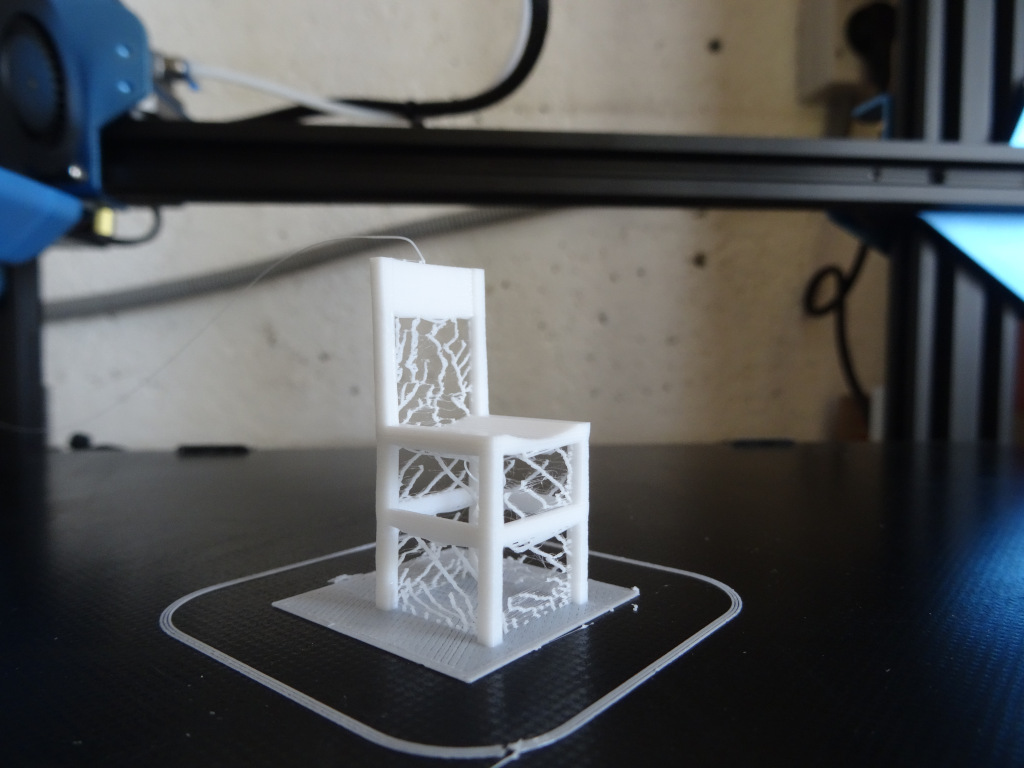

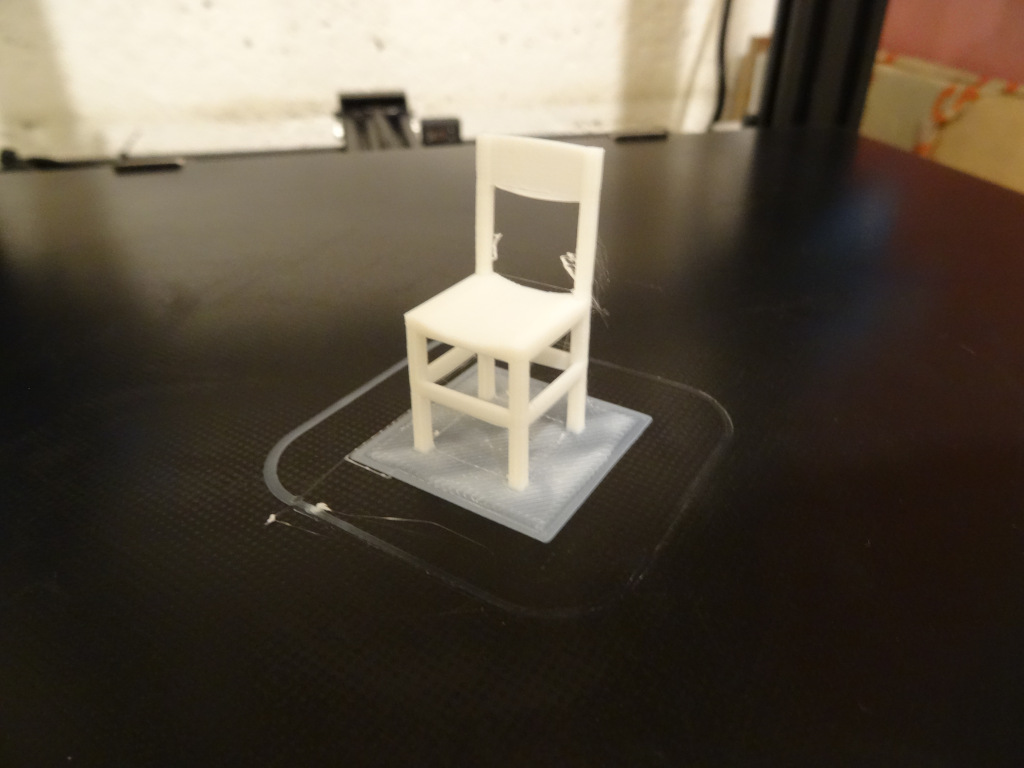

retour sur la question des toiles d'araignées (stringing).
ci-dessous une chaise au 1/22e imprimée avec les réglages standards, buse 200° plateau 50° vitesse 50mm/sec) :
La même avec les réglages suivants : buse 180°, Plateau 55° (pour assurer l'accroche), vitesse 20mm/sec, avec ajout des options suivantes : rétractation avant les déplacements et au changement de couche (histoire d'allonger le temps de refroidissement), et "roue libre" (l'extrusion s'arrête avant la fin de la couse de la buse).
Il n'y a pas photo :o)
À propos des porte-à-faux et des supports : il y a 13mm entre les pieds de la chaise. Barreaux et assises sont imprimés sans l'aide de supports.
