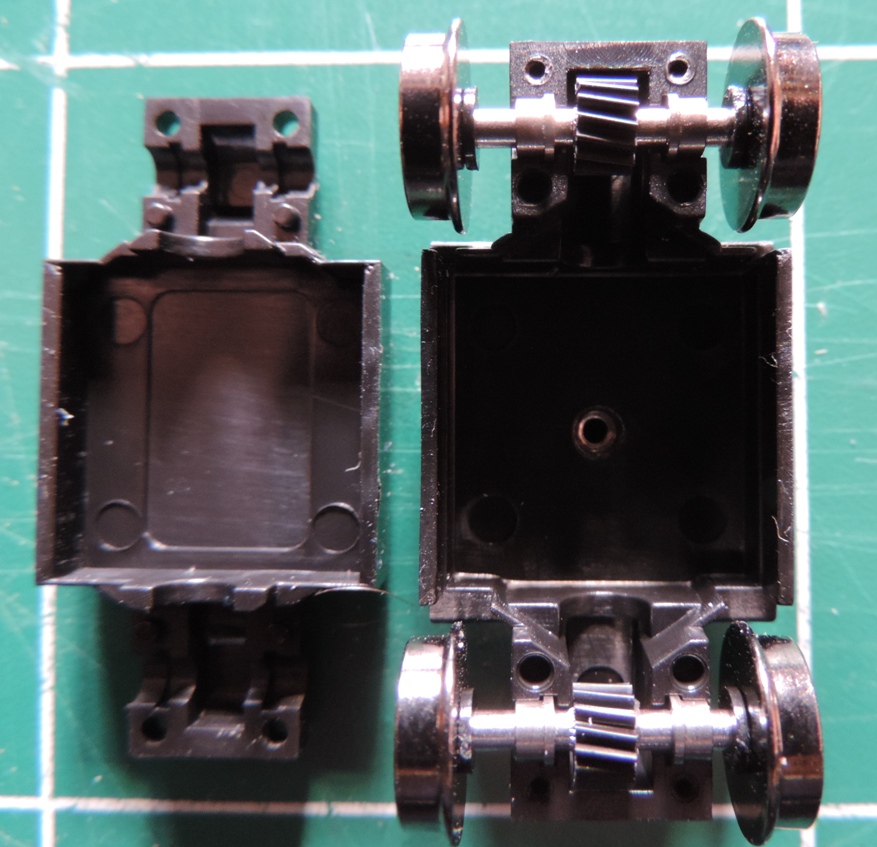

Reçu il y a deux jour la Z-7100, jolie, sympa, les couleurs pas trop mal, enfin juste pour voir, n'ayant pas la volonté d'aller plus loin. Mais ..... quelle surprise de m'apercevoir que la caisse à été gravée pour des portes coulissantes extérieures, et ...... ils ont mis les portes à l'intérieure H4

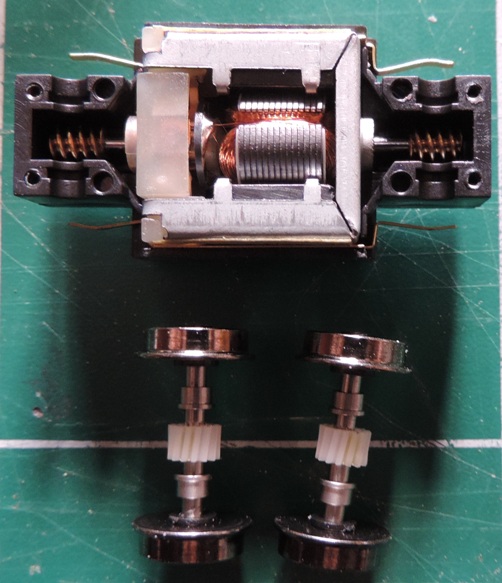

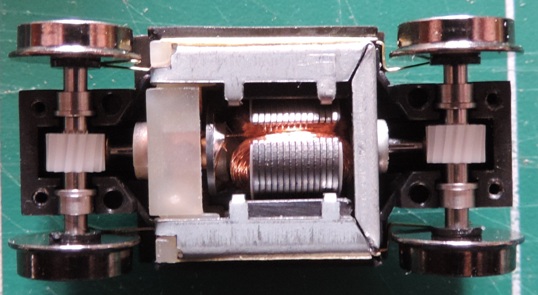

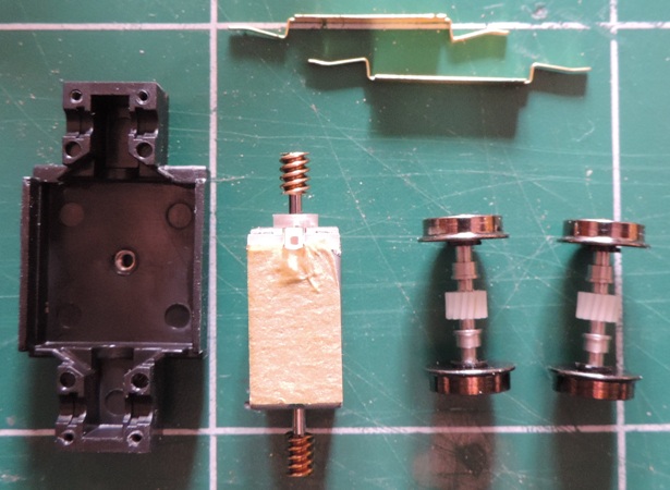

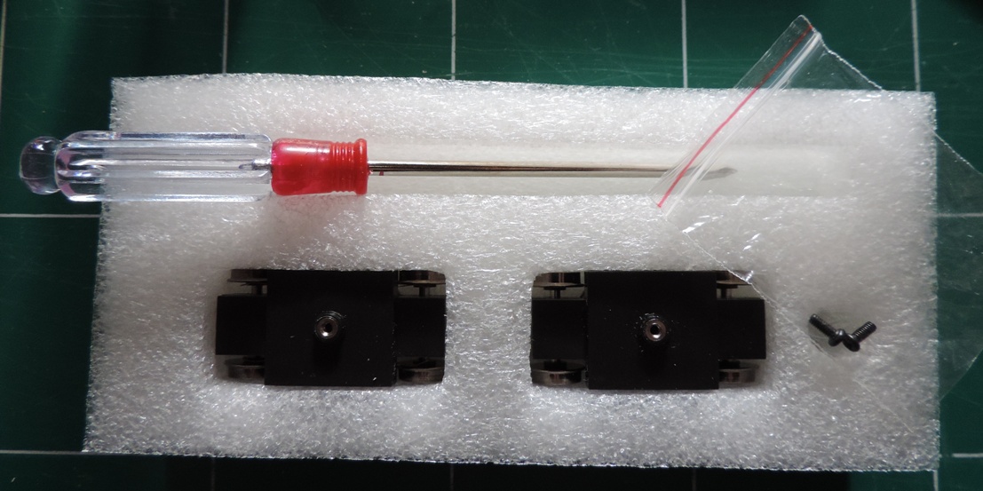

Bon passons a quelque chose de plus intéressant. Dans la foulée j'ai reçus une pub ATLAS pour des kits de motorisation, semblants bien ressembler à du Tenshodo, et proposés à 49€ et quelques broudzouilles le bogie moteur et le bogie porteur. Cde faite pour voir à quoi pouvaient ressembler ces clones chinois, reçus ce matin, autopsie cette AM.
- Une petite boite sympa, démontage du bogie moteur, les roues sont montées sur bagues :D , le moteur ressemble a quelque chose de très connu, vis sans fin laiton re :D , attention seulement à l'isolation entre moteur et capteurs, une simple bande de masking tape. Digitalisation très simple, il suffit de ramener les cosses du moteur dans l'autre sens et de souder un fil sur chaque capteur. Aucun problèmes pour remonter.

- Démontage des porteurs, pas de surprises, c'est le même carter. Bonne nouvelle on à même des pignons de secours sur ces essieux ... :ipb-251. La confection de deux petites lames de captage permettrait de capter sur toutes les roues ... :D
Reste à faire les tests (on verra ça sur le réseau du club samedi).

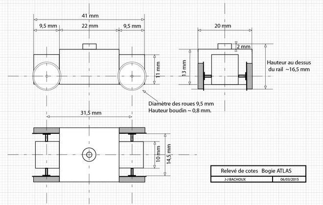

Désolé j'avais oublié, Diamètre des roues 9,5 mm, entre axes 31,5 mm.

Ce bogie semble bien adaptable au HOm, contrairement au Tenshodo.
Pourrais-tu nous donner les cotes d'encombrement principales (largeur du moteur, hauteur sur rails)?

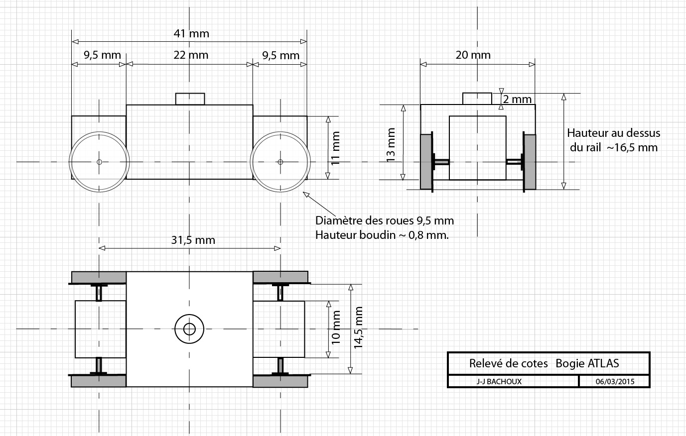

Messagepar JJB » 06 03 2015 à 16:27
Cela vous conviendrait il, cher amis.
On chipoteras pas au dixième, et un léger décrochement dans le corps central permet la passage des boudins de roues, j'ai eu la flemme de les dessiner, (Voir photos).
Amitiés

Messagepar Tyrphon » 06 03 2015 à 17:10
Merci Jean-Jacques #B6 .
