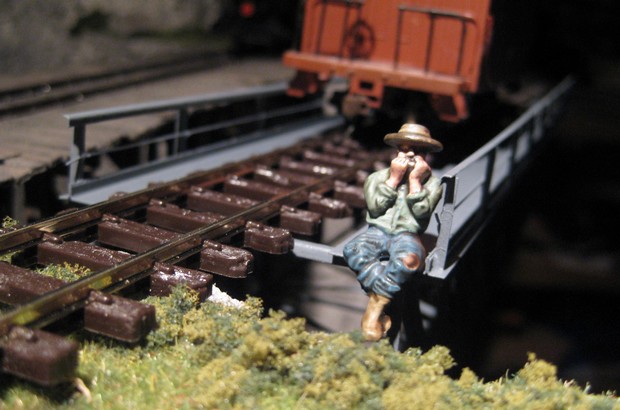

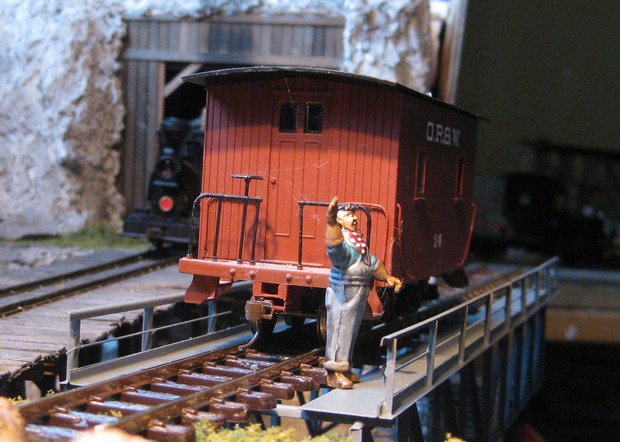

Messagepar pelican » 27 12 2012 à 23:21
personnage pont 1.jpg (87.57 Kio) Vu 2236 fois
personnage assis.jpg (73.4 Kio) Vu 2236 fois
j'ai fait des essais avec des personnages : pont au 1/87, personnages au 1/48 .. ça m'a semblé satisfaisant !
mais bon, le truc de la voie normale qui pour des raisons budgétaires, etc etc ... :mrgreen:

Effectivement, avec le personnage assis c'est satisfaisant, avec celui debout, la main courante me semble un peu basse quand même, il me semble que normalement elle devrait arrivée dans le bas du dos du personnage, là elle semble lui arriver au genou a moins que ce ne soit qu'un effet de perspective de la photo ?

Messagepar pelican » 27 12 2012 à 23:51
pas d'effet de perspective : avec le personnage debout, il y a un souci ! ;)
assis, ça passe .. et le module a fait quelques expo : personne ne m'a fait de remarques sur le pont ! ;)

Messagepar chris31 » 28 12 2012 à 00:10
Sûr que la photo n'arrange rien. Alors qu'en expo, vu de pas si près que ça, ça peut passer. Moi ce sont les traverses et les rails qui me choquent, mais là c'est la perspective, à coup sûr :shock:

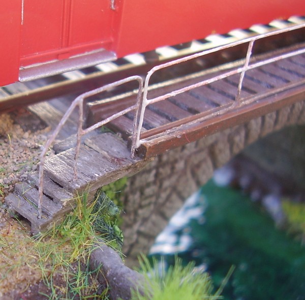

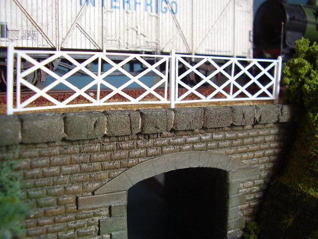

Messagepar Kazh du » 28 12 2012 à 19:25
Une rambarde peut se refaire très facilement en plastique

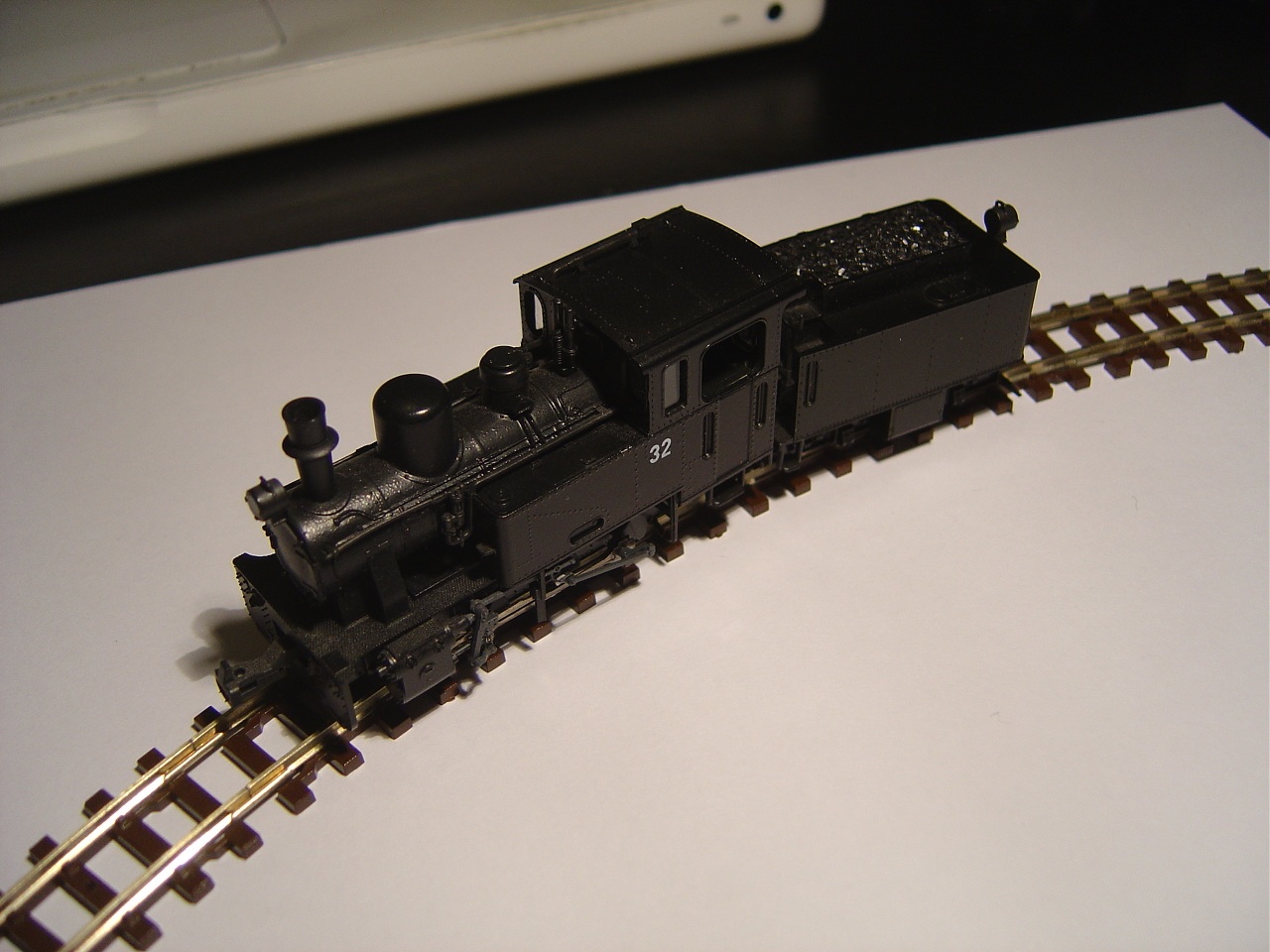

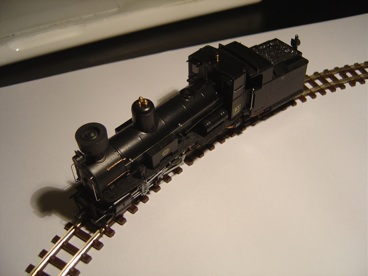

Messagepar malletslm » 03 01 2013 à 07:51
catenaire1500v a écrit:(...) jusqu'à quel rayon peut-on descendre pour que des machines Roco comme les 798.101 (030 a tender séparé) ou 399.04 (040 à tender séparé) passent sans problème ? ...
Bonjour Pascal, sur un plan purement technique l'une et l'autre passent sans le moindre problème sur les éléments courbes standards H0e Roco au rayon de 261,2 mm :^) . Petite démonstration rapide sur mon bureau, pour juger de l'aspect esthétique :
1) La Mh6 (qui ne doit probablement pas descendre beaucoup plus bas) : le déport du "Stützentender" ;) n'est pas très réaliste, mais encore visuellement tolérable :
2) une HF110C : pour ces machines (qui, dans la réalité, étaient conçues pour "encaisser" d'assez petits rayons), le passage en courbe de 261,2 mm du modèle réduit reste très joli :
Bonne cogitations ! :D2
