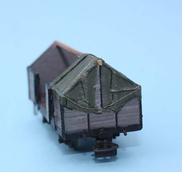

J'avais pensé talquer le modéle ou utiliser du film étirable #B6
Messages: 24328
Re: Peut t'on améliorer du Train d'Antan ?
Messagepar YVES » 24 05 2010 à 11:34
Oui, mais problème, si l'on veut vraiment respecter la réalité. Je pense que la bâche de Beyer sera aussi tendue et retenue par des câbles.
Sinon, elle joue les filles de l'air !!!
Messagepar Marcel » 24 05 2010 à 16:23
On peut imaginer d'ajouter du fil de couture aux coins dès la première phase (encollage). Mais, déjà, comme il présente sa bâche, on imagine facilement les bouts qui tirent dessus (sans qu'ils soient nécessairement représentés). Chapeau !

Messagepar Beyer-Garrat » 25 05 2010 à 08:42
Tout a fait exact Marcel l'attache est suggèré plutôt que représenté.

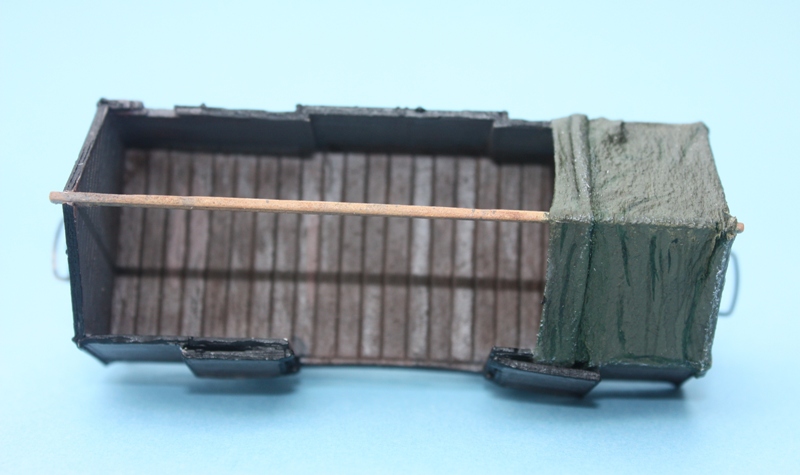

Messagepar Beyer-Garrat » 27 05 2010 à 16:11
Après peinture en noir du châssis je me suis lancé dans la peinture de la bâche en premier peinture de base en vert avec application d'ombrage vert foncé sur les creux et de vert clair en lavis vertical pour donner du "relief" a celle-ci (selon les méthodes des figurinistes) et pour fini un dry brush de blanc sur les reliefs #B6
Tombereau 1
Le plancher a aussi été traité avec les mêmes méthodes en alternant les bruns l'ensemble a fait l'objet d'un lavis pour unifier les teintes
La teinte claire de la barre faitière est voulue , elle permet d'attirer l'œil en apportant une touche plus claire .

Messagepar Beyer-Garrat » 27 05 2010 à 16:24
Les rouleaux en vente dans toute les grandes surfaces qui s'insère dans des distributeurs pour essuyer conviennent très bien .
Le wagon est ensuite peint en gris clair les montant en noir avec un pinceau "a trois poils" :H1 :H1 :H1
Quelques planches sont "éclaircies" ou "foncées" a partir du gris de base
Un dry brush de blanc est appliqué au centre des panneaux imitant l'aspect délavé de l'ensemble
Messages: 24328
Messagepar Beyer-Garrat » 27 05 2010 à 16:31
Les demi portes traitées a l'identique sont ensuite collées en place :
Pour terminer un léger voile de pigments" Brun Van dyck" dilué a l'alcool pour la "crasse unifié" suivi de trois couches de vernis satiné .
Il ne reste plus qu'a installer les chaines de sécurité
Et voilà un "très pointu" Trains d'Antan transformé #B6

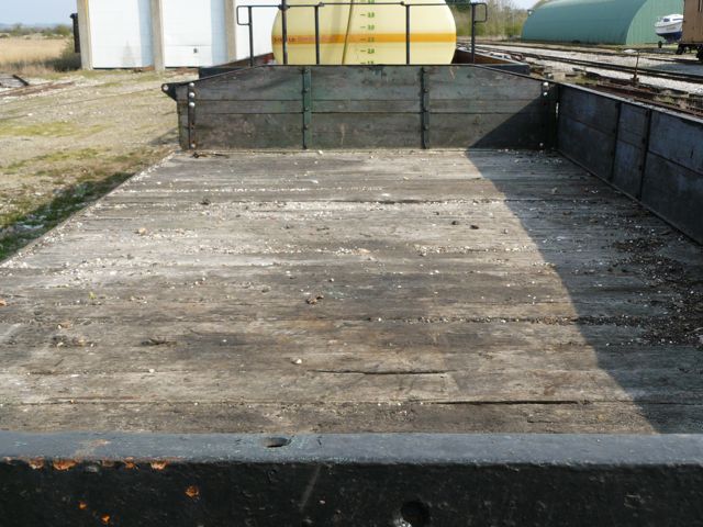

Messagepar YVES » 27 05 2010 à 20:32
Joli boulot Beyer.
J'ai une petite idée pour pousser encore plus loin le réalisme, en toute logique.
Tombereau => Portes Ouvertes => Il vient d'être déchargé.
Mais de quel chargement ?
Le chef d'équipe doit être terrible, les manoeuvres ont balayé jusque le plus petit caillou, ou morceau de charbon sur le plancher !!!
Un exemple, wagon plat du CFBS servant au transport de balast.
Tu peux donc facilement suggérer la cargaison : Bâche => Sable => un p'tit coup de terre à décor sur le plancher.
