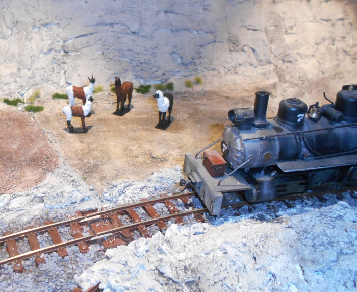

Pourquoi pas C7 et comme l'a écrit Cyril pas qu'un. La durée d'impression ne changeant pas en fonction du nombre mais une colonie :rod_mdr2
Mais bon faut déjà modéliser le bestiau et là c'est pas gagné (me mord pas sale bête ) :rod_siflet :H1 :H1

Mais j'ai trouvé le lama https://www.thingiverse.com/thing:322324/files

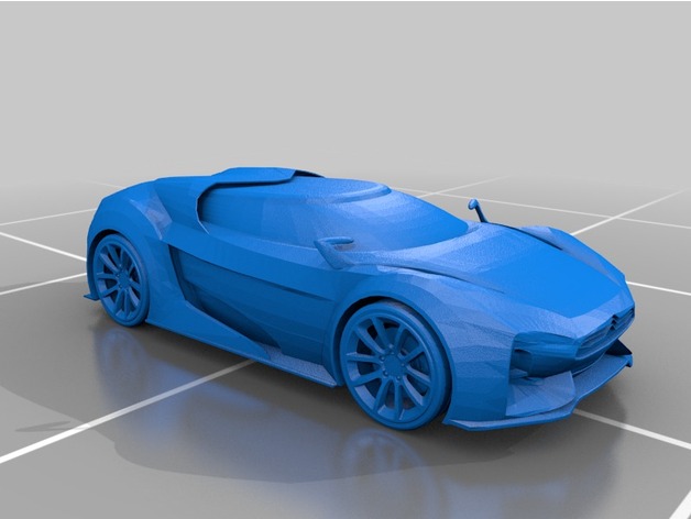

Si vous ne savez pas quoi faire en 3D, voici une idée :
Des personnages belle époque pour les p'tits trains 1900, en commençant par une cheffe de station.
