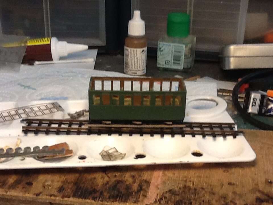

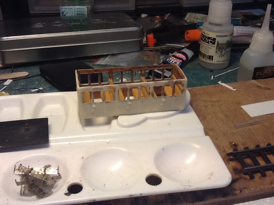

Décapage et remise en peinture de la A5, pose des tampons à la place des boucles…
J'ai remis la main sur les pièces de la mixte après pas mal de recherches D9 H4 après 8 ans dans l'atelier, ça n'a pas bougé (faces de la mixte voilées mais on va redresser), pour les voiture montées même partiellement aucune soucis… Qui a dit que la résine vieillissait mal :E1 :rod_siflet Le décapant n'a pas d'effet néfaste par contre il faut faire gaffe avec le décolleur pour cyano :C6
