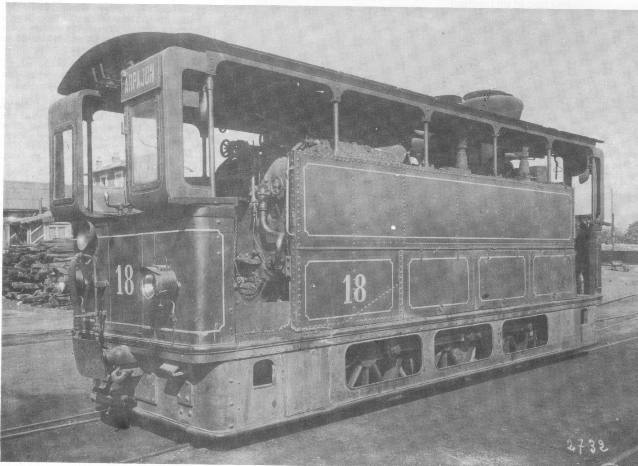

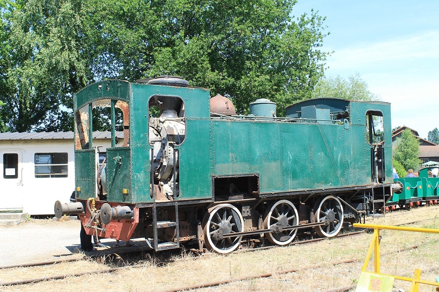

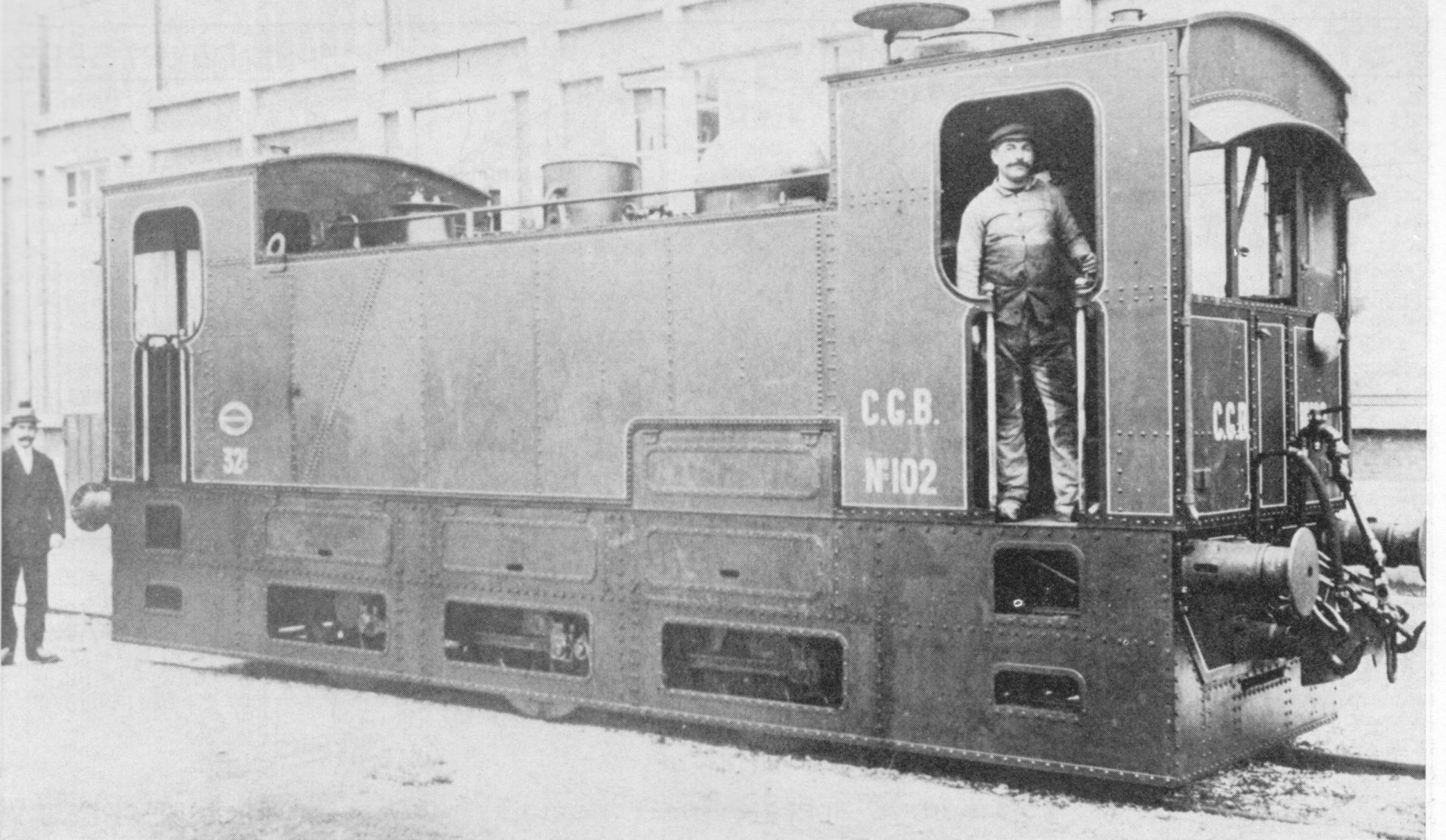

Afin de donner une idée des machines que j'ai citées, une photo d'une "Schneider" des CGB et une d'une "Tubize" du PA.
Malheureusement, je n'ai pas noté les provenances de ces clichés.
Peut être la revue de la FACS pour la "Schneider" ?
Bon, nous aurons des jupes pudiquement fermées, cela évitera la représentation des roues à rayons et, surtout, de la bielle d'accouplement.

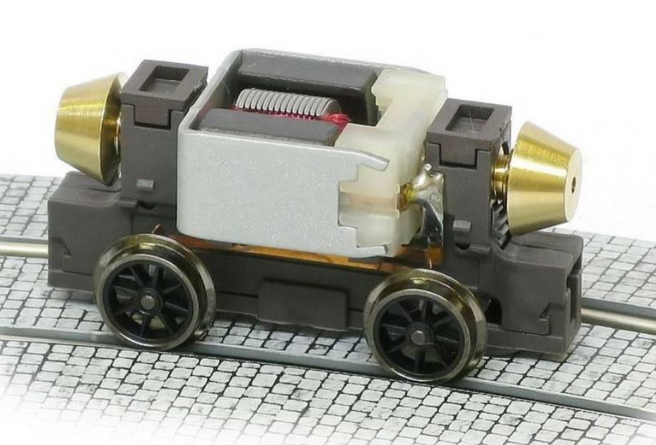

Merci à toi Zebu, mais un forumiste m'a donné l'idée d'utiliser un châssis Halling.
Il se trouve qu'il y en a un qui que convienne tout à fait (photo du site Halling)
Il se trouve que les roues sont à rayons et sont proposées au détail.
D'accord, Ø 9mm au lieu de 11,5 mm, mais entraxe bon (de 23 à 30,4 pour 27,6 mm), et avec les jupes cela me convient tout à fait.
L'essieu central n'aura aucune action ou contrainte mécanique. Par contre, il sera preneur de courant.
Si la modération l'accepte, je peux ouvrir un fil sur cette évocation, malheureusement en voie de 16,5 mm (pas de gros mot de dit ! :prrrt: ).
