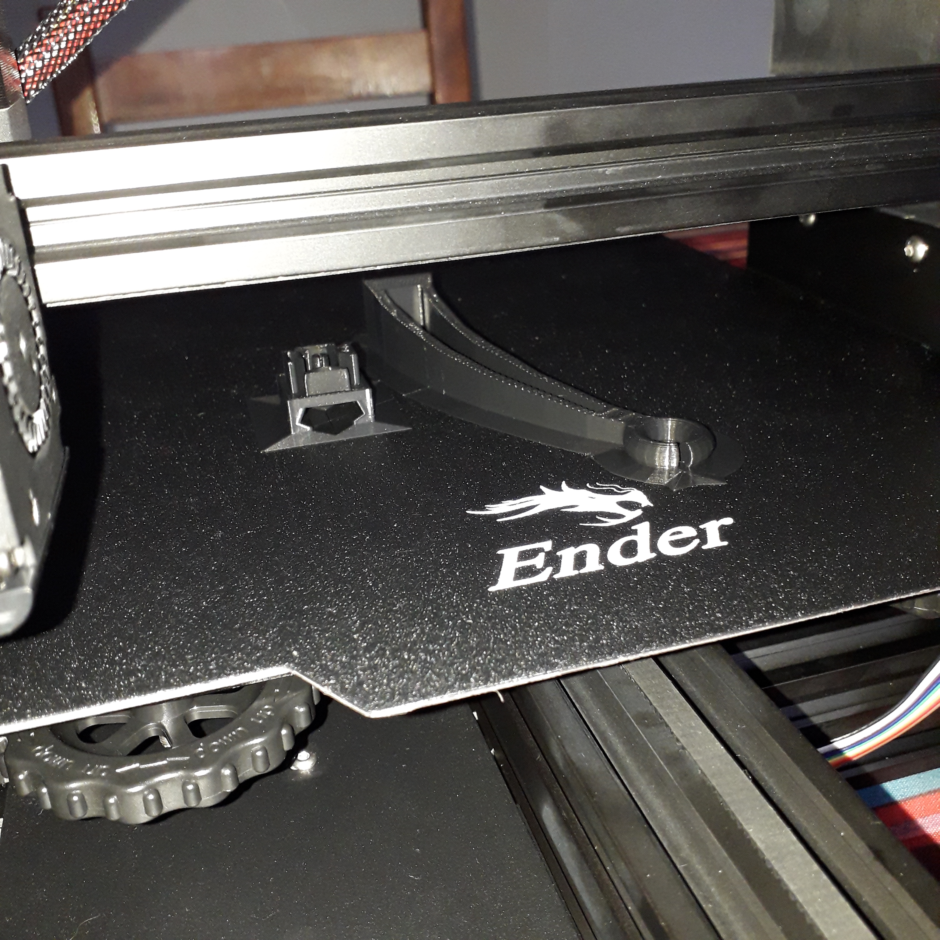

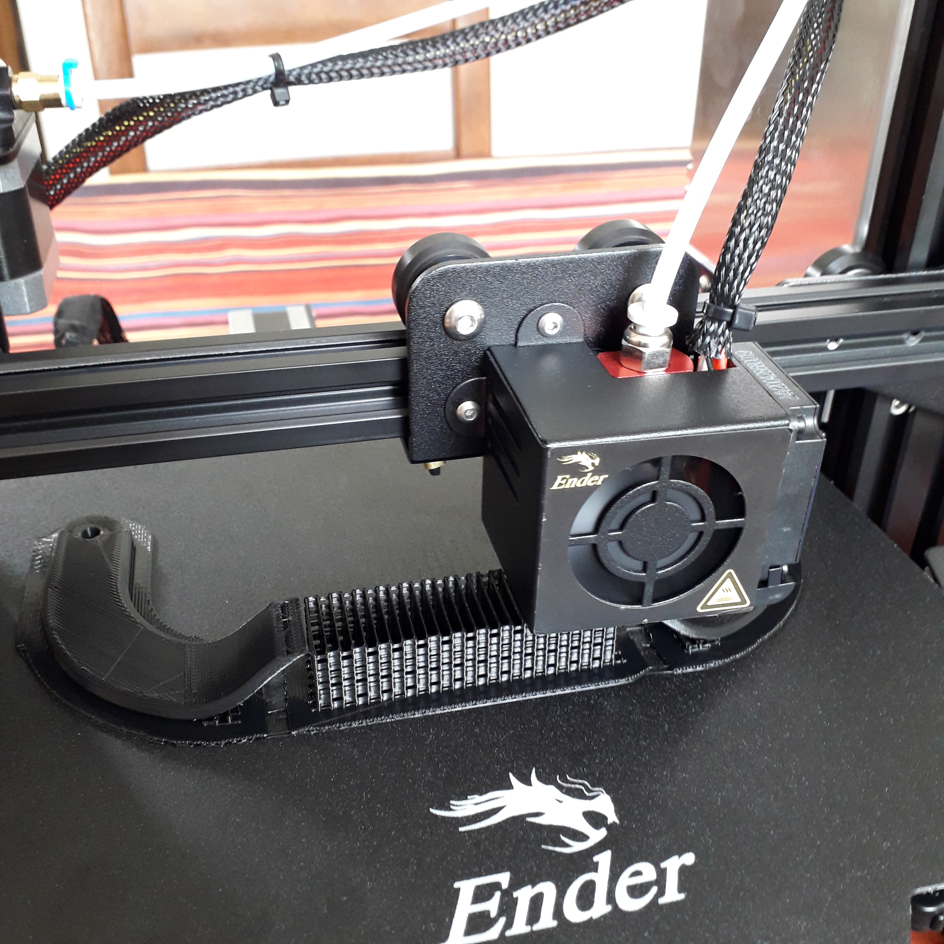

Messagepar Beyer-Garrat » 21 08 2020 à 12:26
Pour me faire la main je me suis lancé sur une série d'impression d'accessoire por la CR10
Guide filament :
Et poignée du pour manœuvrer le plateau
Aucun risque (ceinture,bretelle et bâche de cirque :mrgreen: ) radeau a la base et support sur la partie arrondi :B3

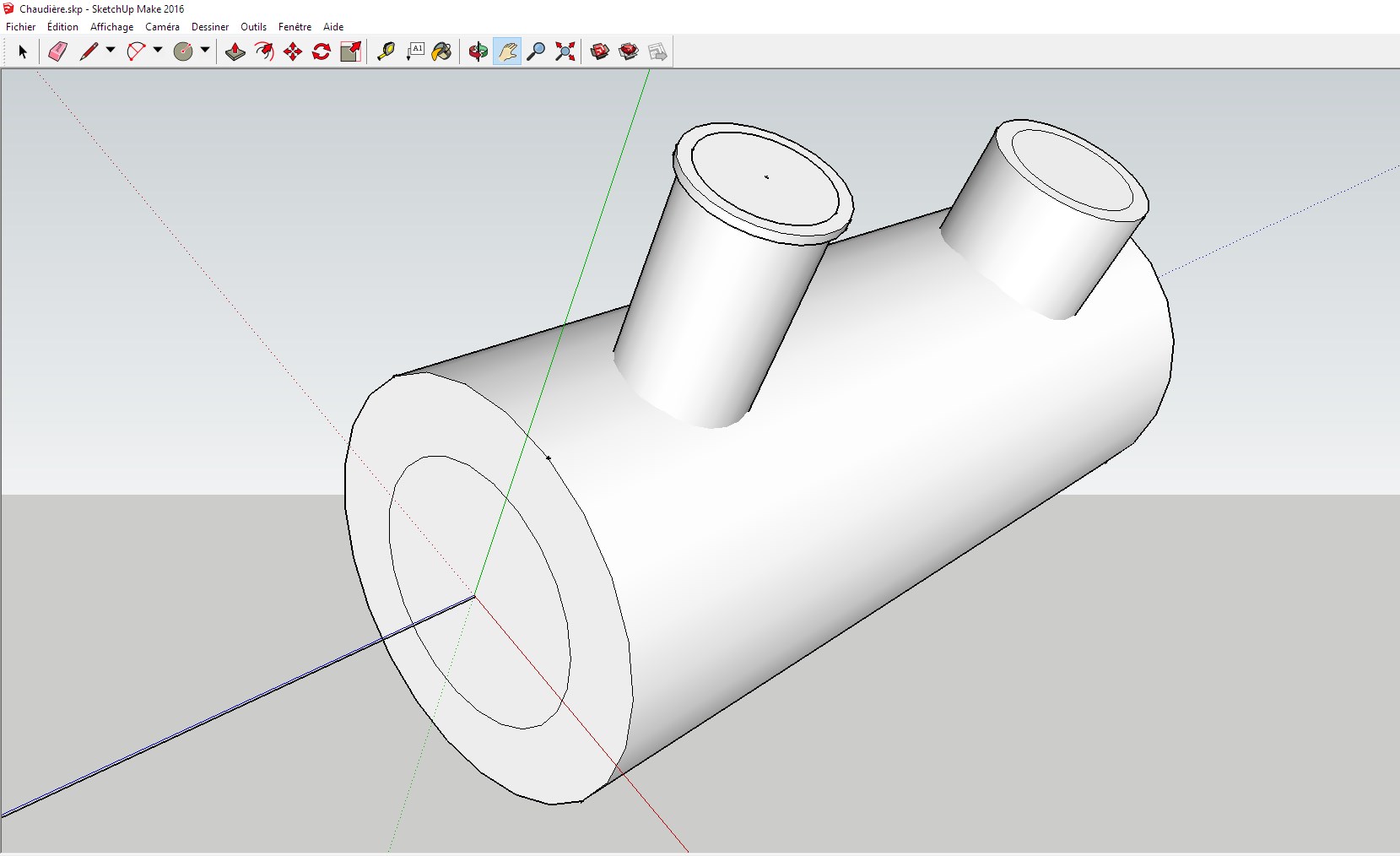

Messagepar JJB » 21 08 2020 à 22:59
J'en avais testé quelques uns , dont SW, FreeCad, SketchUp, 123D Design, entre autres .... :rod_siflet
FreeCad: j'y ai fait quelques essais, semble pas mal, mais on se trouve assez rapidement noyé dans une montagne de paramètres.
123 D Design: j'ai pas trop accroché, il faudrait que j'y retourne ....
SkechUp: semble séduisant, mais dès que je veux rentrer dans les détails, je tourne en rond.
SW : m'avait semblé le plus intuitif, il m'avait permit de faire mon test de "Chaudière de LocVap" assez facilement.
Exemple de mon test avec SkechUp:
Je me débrouille pas mal avec Illustrator (2D), mais en 3D j'ai tjrs du mal a savoir par quel bout attraper mon dessin. J'ais aussi beaucoup de mal a me positionner dans l'espace du plan de travail :C2 , mais je réalise que j'ais peut être tendance à prendre les axes du plan de travail pour les axes de symétrie de mon dessin?? #B9

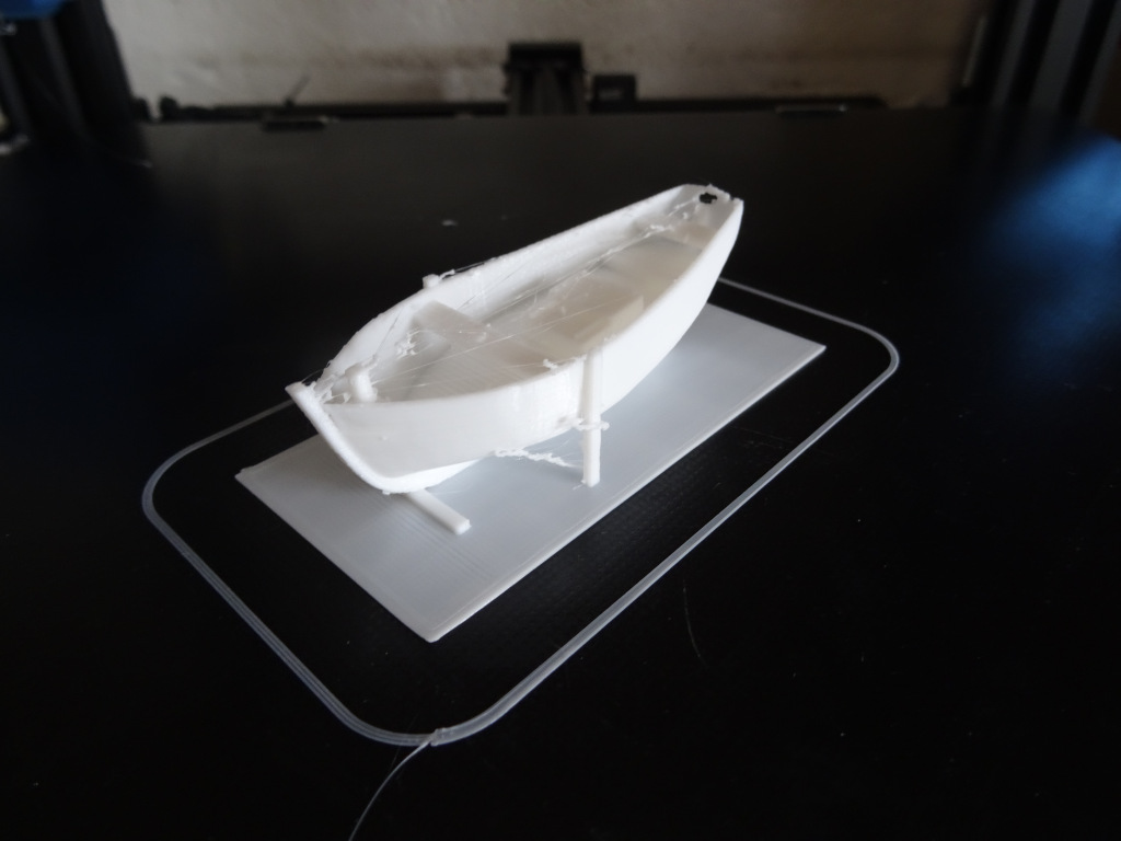

Messagepar Marcel » 22 08 2020 à 17:35
Bonjour à tous ! :o)
Je pousse mon imprimante dans ses derniers retranchements...
ci-dessous un petit caseyeur qui ne fait que 75mm de long (!) :
Plusieurs remarques, après différentes tentatives disons... ratées :os :
- notez qu'il n'y a aucun supports, ni pour la voûte et les flancs de la coque ; ni sous les bancs.
- les petits filaments résiduels s'éliminent facilement
- plutôt que l'option proposée par CURA pour faire le lit du modèle j'ai opté pour une base de 0,4mm qui facilite le décollage avec de moindres risques
Quelques astuces :
- CURA permet de voir, selon l'orientation du modèle sur le plateau, quelle sera l'orientation de la dernière couche de matière. En plaçant la pièce en diagonale, on obtient des surfaces striée "dans le fil du bois" :o)
- Pour le décollage, j'utilise une lame de plieuse, beaucoup plus fine que le "burin" fourni.

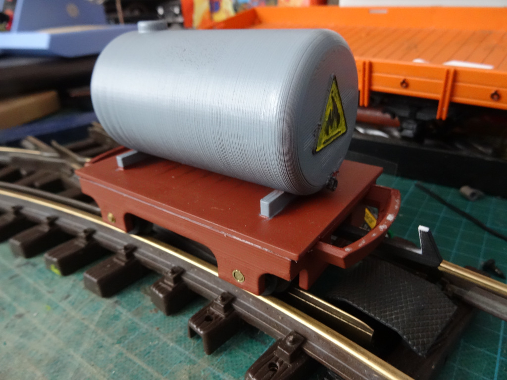

Messagepar Marcel » 22 08 2020 à 17:48
Autre échelle ( IIm ), sous la direction artistique de mon petit-fils, un petit wagon citerne entièrement imprimé "maison".
Cela m'amène à la réflexion suivante : c'est ce genre de choses que je n'aurais jamais fait imprimé, car lez coût de cette impression chez qui-vous-savez m'aurais coûté 183 euros (plus le port)...
J'ai fait des simulations... Avec tout ce que j'ai déjà imprimé (bateaux H0, huisseries et mobilier 1/22,5, etc...), l'imprimante est presque amortie ! 8^C

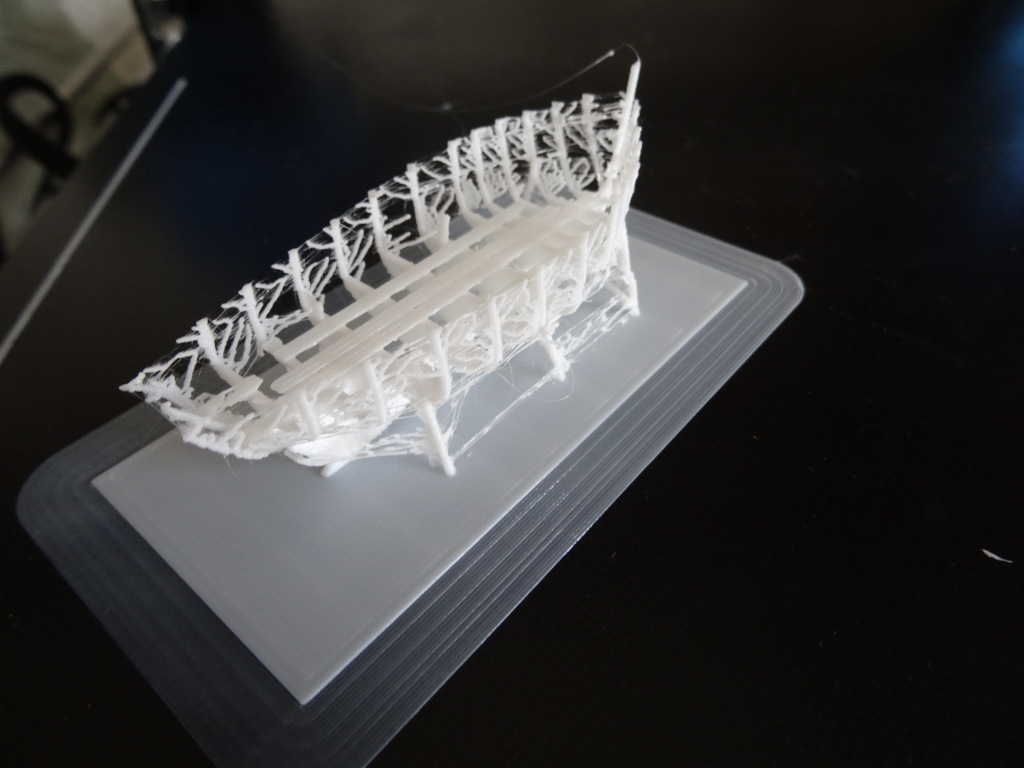

Question à ceux qui ont plus d'expérience :
j'imprime avec du PLA blanc, buse à 200°, table à 50°, sans trop de soucis d'adhérence (sauf pour les toutes petites pièces), mais comme vous pouvez le voir ci-dessous, la tête libère des filaments style Émental. Peut-être est une question de température ?
Merci d'avance :o)
