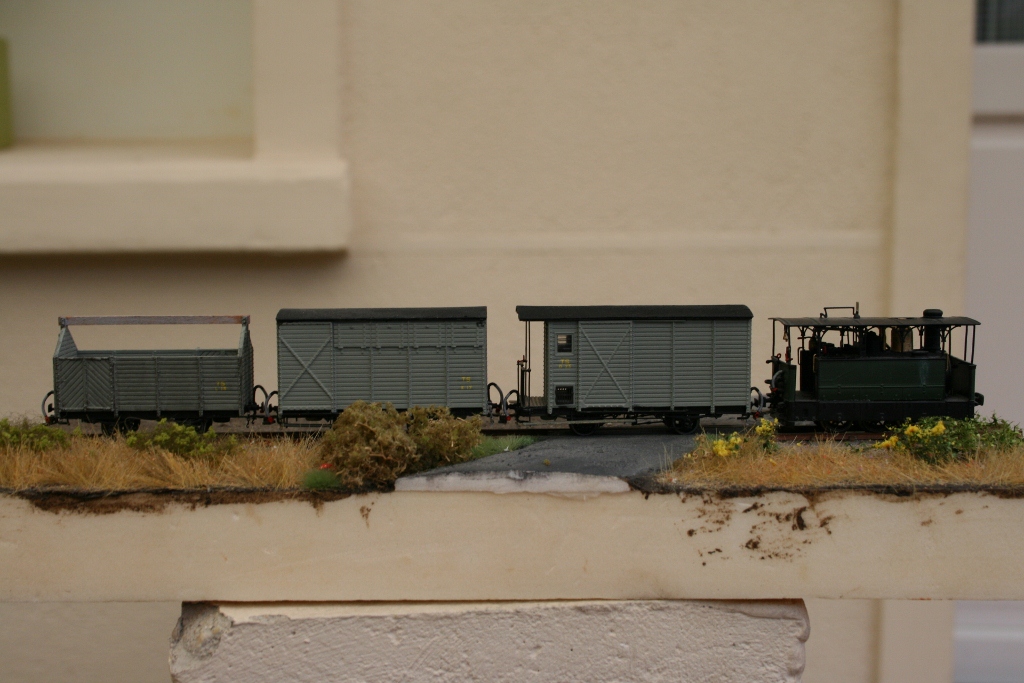

L'excellent article de Gilles Fressonet dans VL77 m'a donné envie de finir "l'en-cours" de matériel Sarthe #B5 J'ai donc fini le couvert et le fourgon qui étaient en attente dans la vitrine:
Pour ceux qui ont un fourgon, attention: le perçage pour le câblot de frein du coté oppsé à la passerelle est du mauvais coté du tampon... Je me suis fait avoir mais pas bien grave, Cyril devrait rectifier sur les prochains tirages #B6
Je vais peut-être ouvrir un nouveau fil sur ce matériel car deux wagons "innédits" devraient bientôt rejoindre l'atelier pour essai :E1
Messages: 24032
Messagepar mlm » 21 04 2014 à 19:15
C'est tout plein beau ça.....mais la bicabine, qu'est ce qu'elle fait riquiqui devant....#B6 #B6
mlm
Messages: 2737
Messagepar Storm » 21 04 2014 à 19:23
C'est encore pire devant le fourgon qui est plus haut que les couverts D9 Devant les voitures à bogies, ça sera pareil… Les "300" Géco sont plus massives mais à peine…
Messages: 24032
Messagepar Beyer-Garrat » 21 04 2014 à 19:39
Tu devrais rehausser le toit :rod_mdr2 :rod_mdr2 :rod_mdr2 :rod_mdr2 :rod_mdr2
Messages: 24385
Messagepar Storm » 21 04 2014 à 19:42
Ou mettre une bicabine Jocadis C7 Ces machines sont des puces mais en regardant les photos d'époque on voit bien cette différence de gabarit :B3 Imaginez avec une 020 Corpet-Brown D9
Messages: 24032
Messagepar Beyer-Garrat » 21 04 2014 à 19:49
C'est quand mêm curieux c'est nettement moins marqué sur les photos d'époques
Et quasiment imperceptible sur les versions "découvertes" :F9
La caisse a l'air d'être a bonne hauteur comme les caisses a eaux , a mon avis il manque un ou deux mm aux montants du toit .
Mais bon ce n'est que mon avis ............. C7
Messages: 24385
Messagepar Storm » 21 04 2014 à 19:51
Tu ne peux pas comparer sur la première Tyrphon #B8 Et la seconde, c'est une 300 qui sont plus grosses… Je vais essayer de faire d'autre photos ce soir #B5
Messages: 24032
Messagepar Victor le chat » 21 04 2014 à 20:36
Euuuuuuuuuuuuuuuuuuh .... ? .... Tu déconnes Pascal ? :F9 C'est pas JP mais JP l'autre ! (Bref, c'est pas Tyrphon mais Beyer !) :H2
