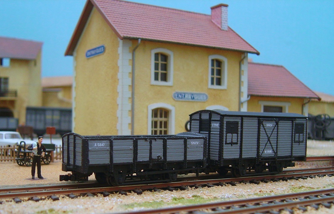

malletslm a écrit:Puisque wens :F5 ranime ce fil c'est l'occasion de donner des nouvelles des 3 kits de wagons SNCV acquis récemment, qui m'ont donné l'occasion de me remettre aux joies de la livrée "à ferrures noires"... que j'avais intentionnellement évitée :H1 pour l'essentiel de mon parc "CFD Vivarais" (derrière) :
L'ensemble a été peint au pinceau en acryliques "Citadel" (gris "Dawnstone grey", ex-"Codex grey"), sur apprêt noir en spray de chez "Prince August" (très pratique : l'apprêt sert de peinture de finition pour le châssis ! :^) ).
C'est aussi l'occasion de (re)dire tout le bien que je pense de ces petits kits simples :rod_coeur , faciles à monter et vendus à prix très raisonnable ! #B6

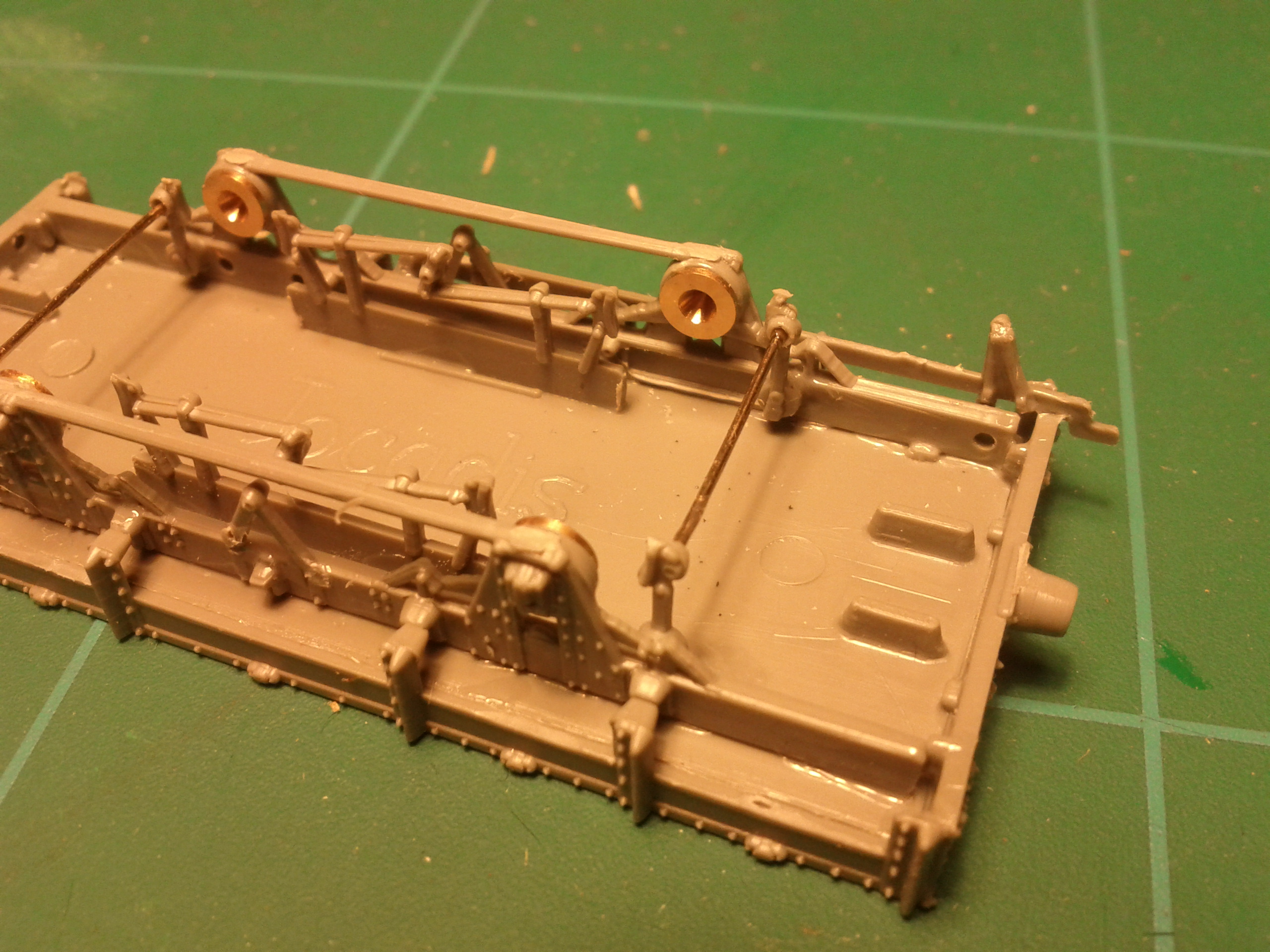

Je suis en train (!) de monter un plat récupéré à St-Etienne, et il y a sur les grappes des sabots de frein pour l’extérieur des roues, mais rien dans la notice.
L'emplacement est repéré par un bossage sur le longeron, or, il me semble que Malletslm ne les a pas montés non plus :D3
est-ce volontaire ? Si on les montent, sa donne ça:
Peut-être n'y en a t-il pas sur leurs grands frères à l'échelle 1/1 :oups2:

Bonjour 05mogul05,
Sur les notices, les sabots de frein sont en gris. Cela veut dire que pour ce kit ces pièces ne servent pas.
Tu montes là un wagon avec un frein à main.
Ce ne sont pas les pièces en Z qu'il faut utiliser (elles doivent aussi être en gris sur ta notice) mais L'AUTRE, j'ai bien écrit au singulier car ce n'est que du côté où il y a la manette.
Relis bien la notice, je suis prêt à changer ce qu'il faut si ce n'est pas clair.

Messagepar BG1000 » 19 07 2014 à 11:22
Bonjour
Il y a une petite erreur dans le montage:
Si tu as un levier latéral alors seulement 2 sabots coté intérieur des roues ! 2 sabots pour le wagon pas plus. voir ici
Si tu as un volant de frein alors freinage avec des palonniers voir ici sabots à l'extérieur des essieux 2 par essieux éventuellement 4 sabot par essieux
Donc ici tu dois remplacer tes deux pièces centrales par une seule coté levier avec le V

malletslm a écrit:
jeanmi.be a écrit:(...) Belle rame Jean-Michel !
De si loin il semble que ce soit très correctement peint.
Il serait bon aussi de nous signaler ce qu'il faudrait changer dans les notices qui sont en ligne. Si un changement est nécessaire bien sûr!
Parce que moi je monte ces trucs les yeux fermés !
Jeanmi.be
Bonjour... Jean-Michel ! :^) : il y aurait bien quelques bricoles à reprendre :oups2: au "pinceau 3 poils", mais je pense qu'on peut les regarder de plus près (photo agrandissable) :

Ah, il va falloir que je corrige mon couvert + le tombereau freinés "à main" car... je me suis trompé aussi, en mettant la (bonne) pièce des deux côtés : et pourtant je viens de vérifier la notice... qui dit très explicitement de n'en mettre qu'une ! :H1
Dans la foulée je viens aussi de relire celle du tombereau avec siège de serre-frein et là... je me rends compte que j'ai disposé les deux pièces "en Z" (donc du bon modèle, ouf ! ;) ) à l'envers du sens prescrit :oups2: : heureusement cette inversion se voit très peu. :^)
Quand je vous dis que ces matériels SNCV sont un peu déroutants pour les amateurs français... (biesses ! :mdr2: )
Merci BG1000 pour le rappel des liens vers les photos de wagons réels ! #B6
