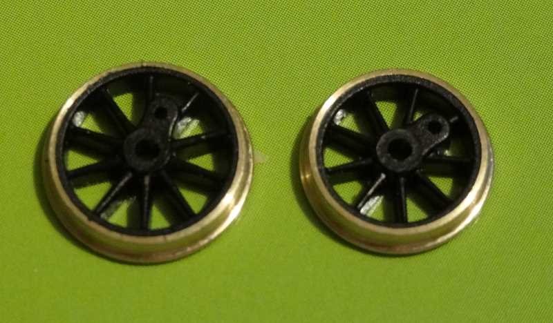

Messagepar 3DMetrique » 13 11 2013 à 00:36
Voilà, les roues viennent de recevoir leur bandage, ils sont en laiton, je pense leur faire un nickelage mat teinté.
Cyril

Messagepar La Mouette » 13 11 2013 à 00:58
Ah les belle rouroues !! E2

Messagepar dan_ost2000 » 13 11 2013 à 08:29
Cyril, attention au bon captage avec le nickelage ;)

Messagepar Storm » 13 11 2013 à 20:35
Vraiment sympa #B6 On va pouvoir jouer :ipb-251

Messagepar YVES » 13 11 2013 à 20:58
Et en plus en 2 tailles, avec le bon nombre de rayons !
Elles me tentent beaucoup pour une tentative de motorisation. Cyril les mettras-tu sur la boutique Train d'Antan ?
=> Une question : le diamètre pour l'axe est-il compatible/identique à celui des motorisations Bullant ?

Messagepar 3DMetrique » 13 11 2013 à 21:56
Non sur les Bullant c'est du 2 mm qui correspond à ce qu'on trouve en HO, moi j'ai opté pour du 1,5 mm qui correspond au diamètre de des axes d'essieux de Corpet (135 mm).

Messagepar Sixtifs » 14 11 2013 à 21:42
1,5 mm, c'est le diamètre des axes de la plupart des chassis N.
