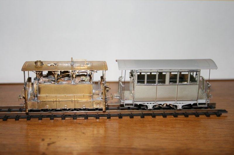

Beau montage Jean Michel :maitre: Maintenant, et sans aucun rapport avec tes modèles, je m'étonne de ne pas entendre parler des Sarthe… :E1 Va encore falloir que je m'y colle :rod_siflet C7 Pfffffff… tout ça pour une caisse métallique, faut pas avoir peur de la boite les gars (et les filles, je sais que Cyril a une cliente pour ces modèles :prrrt: )

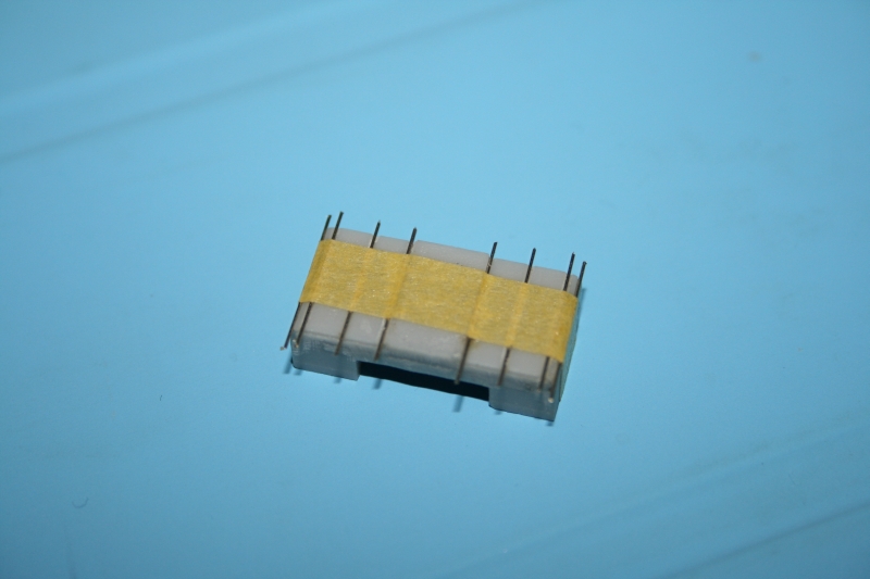

Petit truc, je n'ai pas suivi la notice pour les plateformes:
J'immobilise les 8 barres sur le gabarit avec un morceau d'adhésif de masquage puis je viens mettre en place le plancher et je soude. Ensuite les deux pièces supérieures et les plaques. Je reprends ensuite le cours du montage :maitre:

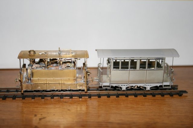

Encore quelques trucs et ça sera bon, on voit la répartition en maillechort et résine:
Comme je te l'ai dis Cyril, pas de soucis de hauteur de tamponnement comme nous avions constaté avec la machine d'Olivier #B6 Je vais me pencher sur l'attelage magnétique de la loco, j'ai bien une petite idée mais là, c'est séquence je me réchauffe dans le canapé C7 Il caille dans l'atelier :C6

Messagepar malletslm » 10 02 2013 à 18:50
Storm a écrit:Petit truc, je n'ai pas suivi la notice pour les plateformes: ...
Merci pour le "truc" + la photo, vu comme ça, ça me paraît bel et bien plus simple que sur la notice ! à noter pour l'avenir... #B6

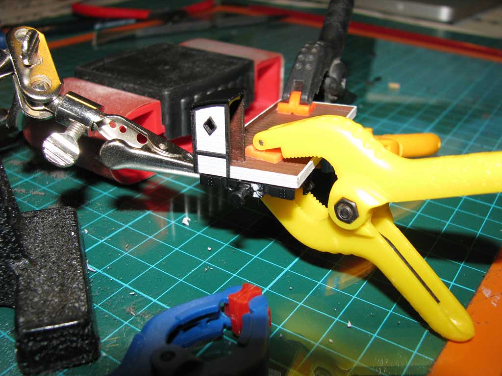

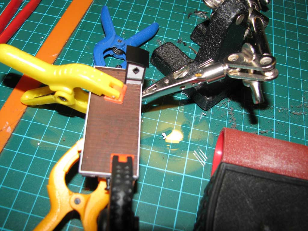

Messagepar Christophe_Menier » 10 02 2013 à 22:04
malletslm a écrit:Pour le montage des pièces en résine je privilégie la cyano à cause de la "prise" solide et immédiate, je pense que je ne m'en sortirais pas avec l'araldite (dont la prise est beaucoup plus lente ?).
Moi j'ai un problème avec la cyano : ça ne tient pas bien :humm Exemple avec les vérins de la grue, ils me restaient dans les mains le lendemain, juste en manipulant le châssis. Je ne dois pas avoir une bonne surface de contact :F9
Du coup, c'est beaucoup mieux à l'Araldite, mais on y va pièce par pièce, avec 24h de séchage entre chaque...
Et je maintiens les pièces avec des pinces... les pauvres :F7
Bon, suis pas pressé...
