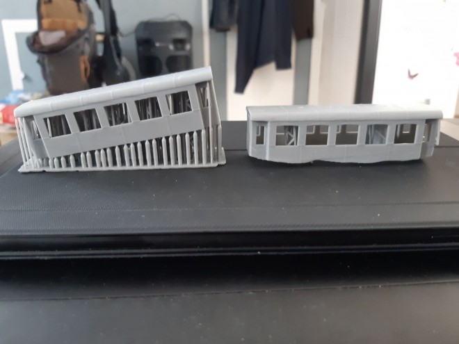

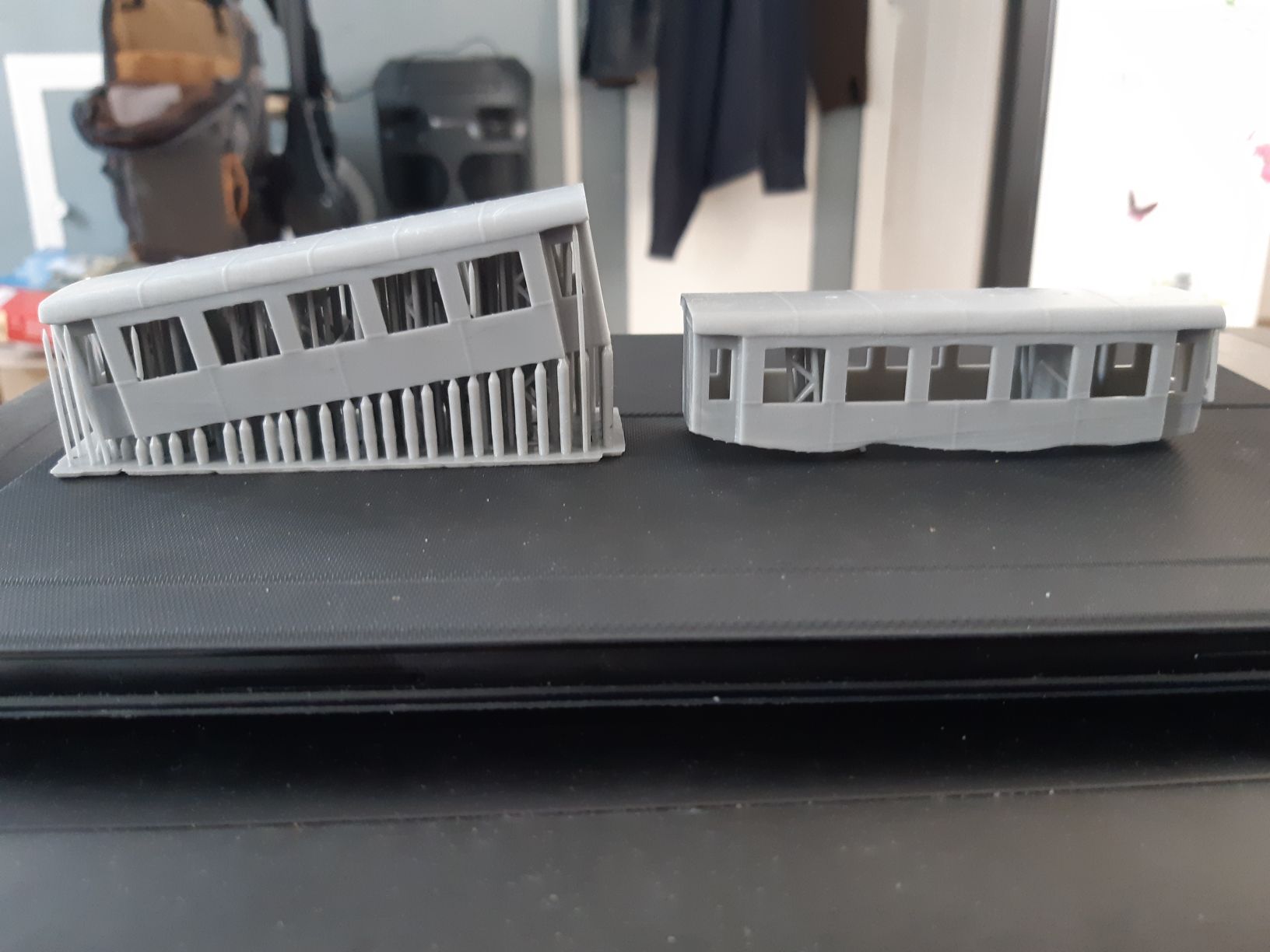

Messagepar Storm » 11 06 2020 à 18:52
De l'importance des supports:
A droite, les supports se sont arrachés à cause d'une légère adhérence au fond du bac :C6 Donc, ajout de supports plus gros et plus nombreux en périphérie de la caisse et tout sort nickel... Tout ceci est quand même très empirique, depuis que j'en discute avec Cyril et maintenant avec JP qui m'ont bien aidé, il m'a fallu 6 tirages pour sortir le petit diesel HOe D9

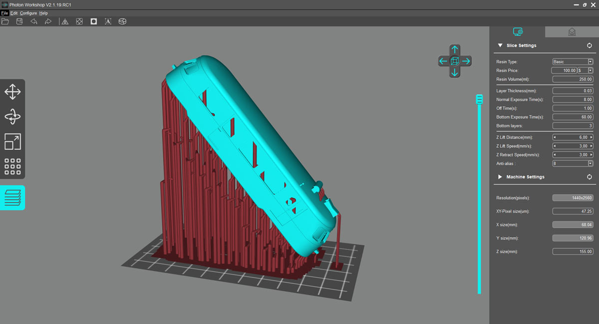

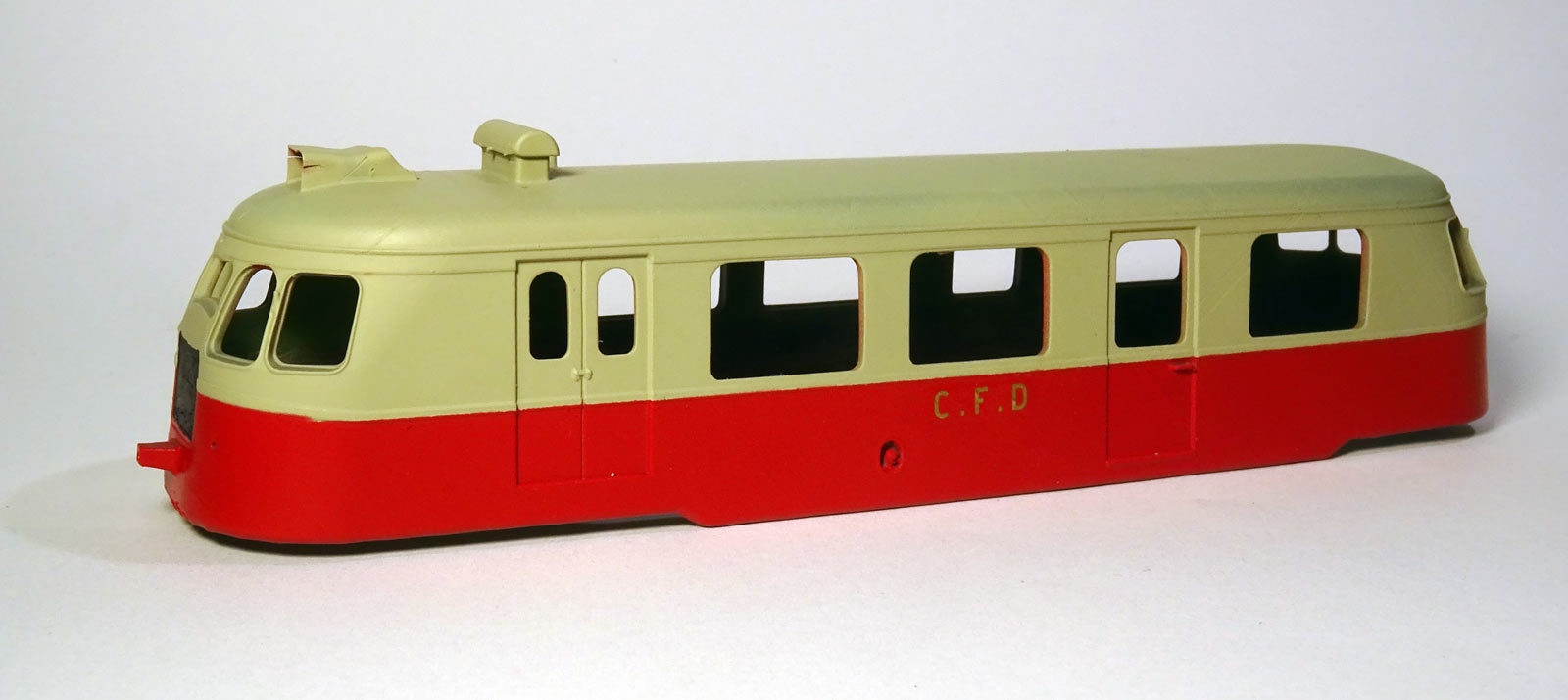

Messagepar 3DMetrique » 07 08 2020 à 18:08
Effectivement la maîtrise des supports
permet de sortir cela :
Sortie de l'imprimante Photon ce matin et peinte vite fait dans la foulée...seule l'écope n'est pas sortie correctement, trop fine, je l'ai épaissie et la Photon travaille à nouveau.
C'était l'étude que j'avais faite sur l'A80, il avait de la gueule et était bien reproduit...quand on a fait de la tôlerie et un peu de descro, c'est pas trop difficile
