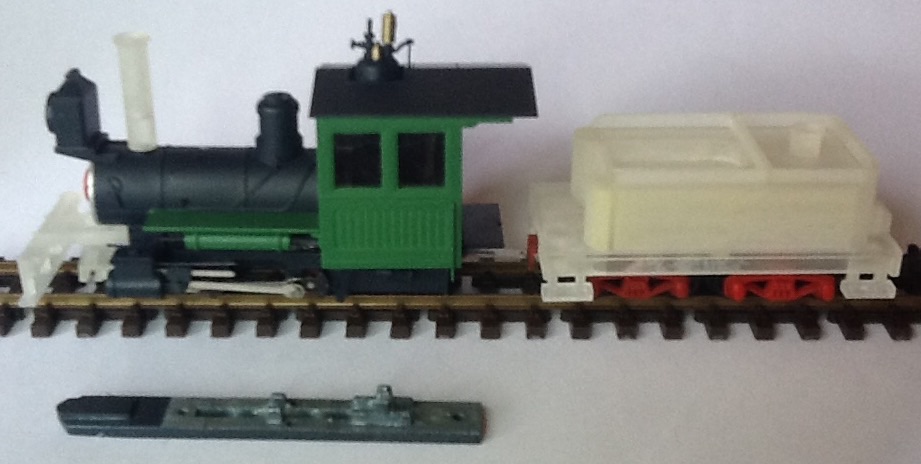

Messagepar DjiPi » 15 06 2015 à 13:17
En vue de la conversion de la 0-4-0 F&C Minitrains en 2-4-0 avec tender à bogies je cherche des conseils pour démonter la Minitrains sans tout bousiller, quelqu'un a-t-il déjà démonté la bête.
La cabine fait-elle bloc avec la chaudière ou peut-on la séparer ? Même question pour la cheminée.
A noter qu'une cabine est en développement (bêta), cela permettra de virer l'ensemble sifflet/soupape et de le mettre ailleurs ; je ne suis pas fan de la découpe permettant de loger ces appendices sur le modèle actuel.

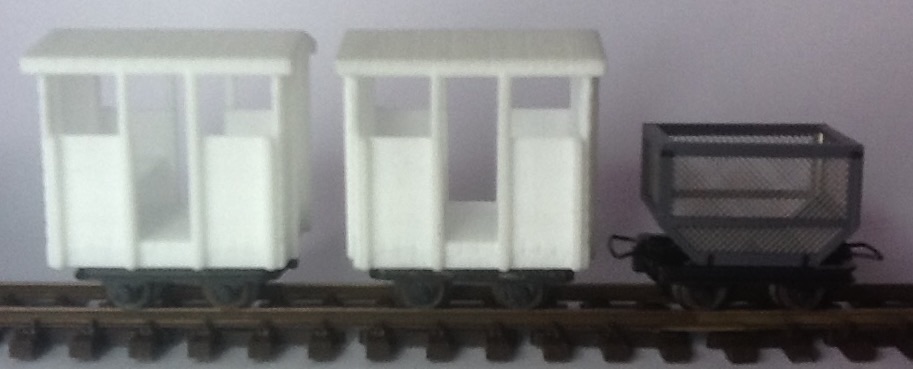

Messagepar DjiPi » 15 06 2015 à 17:07
Deux wagonnets/sucres Shapeways/Tebee pour un chemin de fer sucrier des îles :
Ils sont montés sur des châssis de wagonnets Roco.

Messagepar bernardhenri » 15 06 2015 à 18:20
Super!
Sur les petits châssis Roco, j'ai changé les essieux à roues pleines par des essieux à roues à rayon de chez PECO
Port de Carhaix

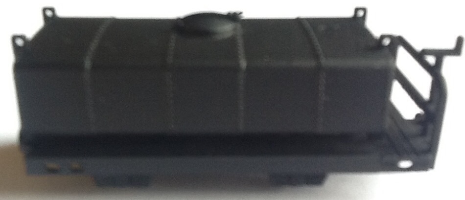

Messagepar DjiPi » 15 06 2015 à 18:38
Bonjour Bernard Henri,
J'essaierai avec des Parkside Dundas que j'ai en stock mais je ne sais pas si la longueur de l'axe correspond, on verra.
Sinon, le wagon citerne en FUD a reçu sa couche d'apprêt:

Messagepar DjiPi » 24 06 2015 à 14:34
Premiers essais à blanc pour voir :
Il va falloir raccourcir le carter à cause du bissel avant sur lequel je n'ai pas encore mis d'essieu.
Les bogues du tender viennent d'une vielle loco Minitrix, ils sont un peu gros et les marchepieds gênent la rotation mais en les rapprochant au maximum cela devrait aller.
La cloche absente sera peut-être remplacée par un deuxième dôme.
Le tender est en FXD, il est assez simple sans détails (ce qui me convient) comme, par exemple, des lignes de rivets, ce qui fait que je ne vois pas trop l'intérêt de commander dans cette finition à moins d'avoir un modèle très riche en détails, le FUD convient amplement à mon avis. Cependant les stries semblent moins prononcées mais c'est très relatif.

Messagepar YVES » 25 06 2015 à 08:05
Pour les rivets, ce n'est absolument pas un probléme.
Il suffira de poser des rivets "Archer" :
http://www.archertransfers.com/
Pour débuter, je te conseillerai de tester le Set pour débutant en HO et en N (vraiment très fin !).
Produits d'excellente qualité, pose facile (n'oubliez pas un p'tit coup de vernis final), marque sérieuse qui livre dans les délais.
