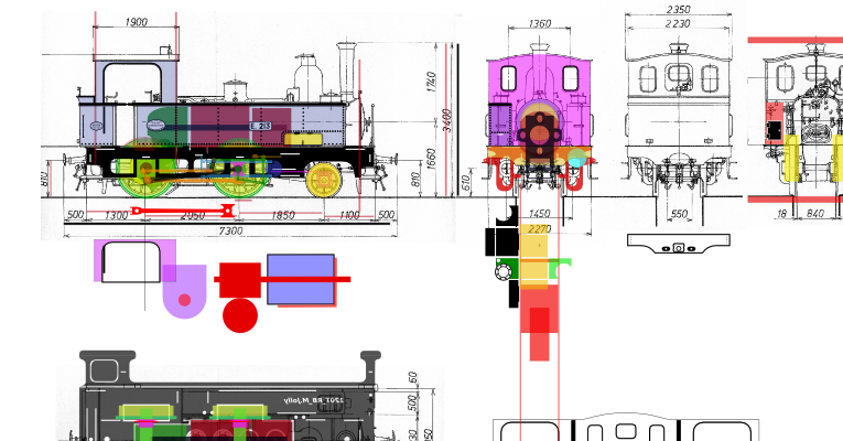

Très empirique aux yeux de certains, très brouillon pour d'autres sans doute, cette ébauche donne une idée de ma méthode (évidemment, ce n'est pas le dessin des typons proprement dits) :
